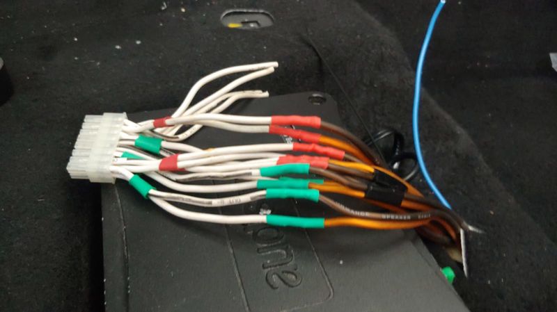

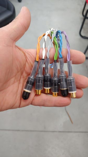

תמונה של התושבת - והחיווט (קידוד הצבעים הוא ימין ירוק ושמאל אדום).

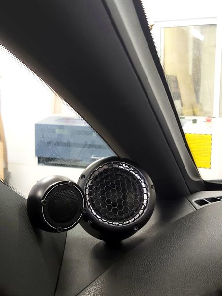

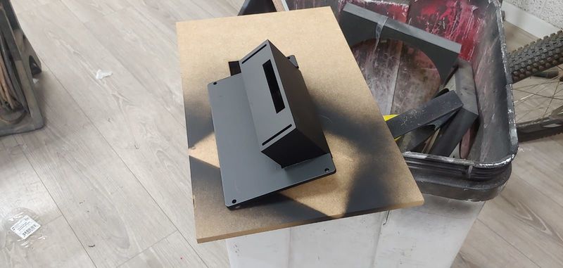

התשובה היא לא - שלחתי לוואלרי את הPDF של הטוויטר הנכון ממנו אני בעצמי בזמנו תכננתי פוד להדפסת תלת ממד שעד היום מותקן בסובארו ביחד עם הCDM880 ויצא לי מושלם.
יוסי היה צריך להתאים את הטוויר לפוד של וואלרי שלא ברור לאיזה רמקול באמת ייוצר אבל בטח שלא להHAT L1V1
וכמו שראיתם זו היתה התאמה דו שלבית ומה שאתם לא רואים בתהליך ההתאמה זה שהוא היה צריך לייצר משטח שלתוכו הטוויטר יכנס וכמו שאתם יודעים הטוויטר הזה לא מאה אחוז ישר במרכזו - גם את זה היה צריך לקחת בחשבון כשיוצרים תבנית שכזו וכל זה בשביל להיות מסוגל לחרוט מהטוויטר חלק מהטבעת החיצונית שלו - הדברים האלה לוקחים הרבה זמן והרבה תכנון - ואין מקום לטעויות, בכלל.

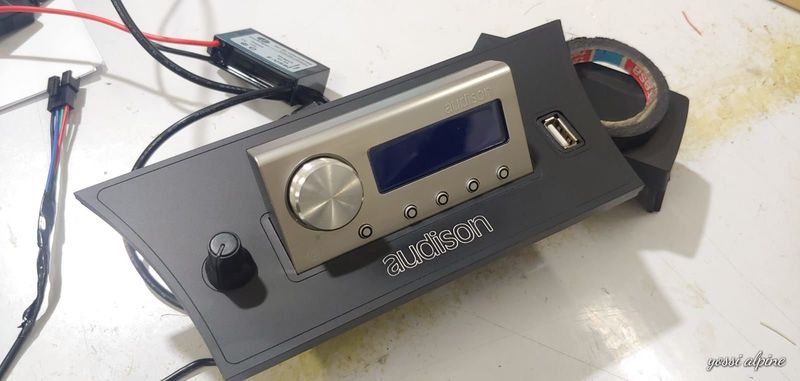

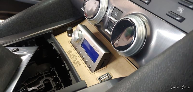

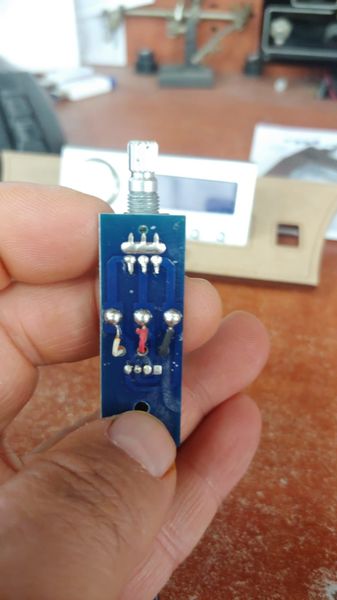

וזה השלט של הסאב האקטיבי מפורק לפני שיוסי מיקם אותו מחדש ביקום מקביל ליד הDRC
יוסי מראש האיר על זה שעצוב לו לראוד מוצר של אלפיין באיכות ייצור ירודה - שימו לב לאי האחידות בהלחמות ולחוט הלבן שמולחם ממש על קצה המגע (עשיתי מודל טכני סה"כ הכל עובד אבל אי אפשר להתווכח עם עובדות).
Pioneer TS-X150
נראה כמו הלחמה ידנית.
לא שיש משהו רע בזה.
תפתח פעם מגבר של גורדון טיילור, זה פרספקטיבה להלחמות ידניות.
כן רק שיש הלחמה ידנית - ויש הלחמה ידנית

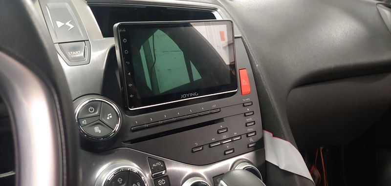

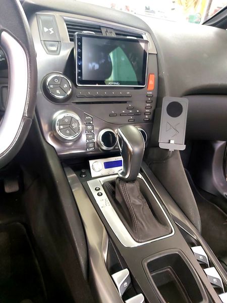

בשעה טובה הרכב יצא היום מעילית קאר אודיו - יוסי אלפיין!
אני רוצה לאמר לאיש היקר תודה!
על הנאמנות שלו ללקוחות ועל המסירות שלו.
על המקצועיות שלו על איך שהוא גם מכבד את רצון הלקוח.
אנחנו מכירים כבר שנים ויש בינינו דיעות שונות על דברים מסויימים אבל זה בחברות ובכבוד הדדי עצום גם לבן אדם עצמו וגם כבעל מקצוע.

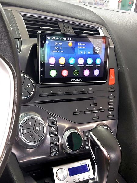

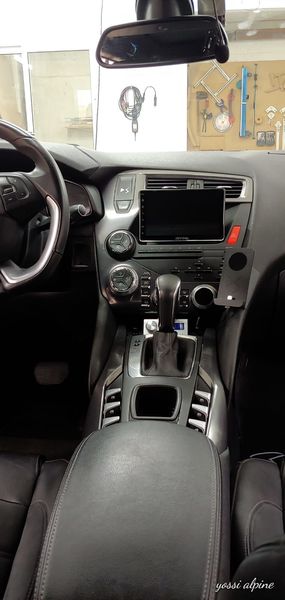

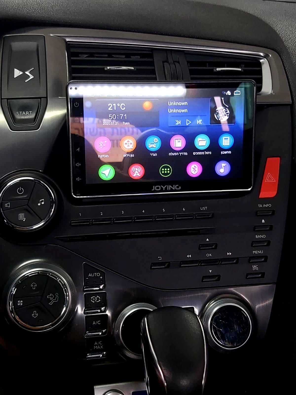

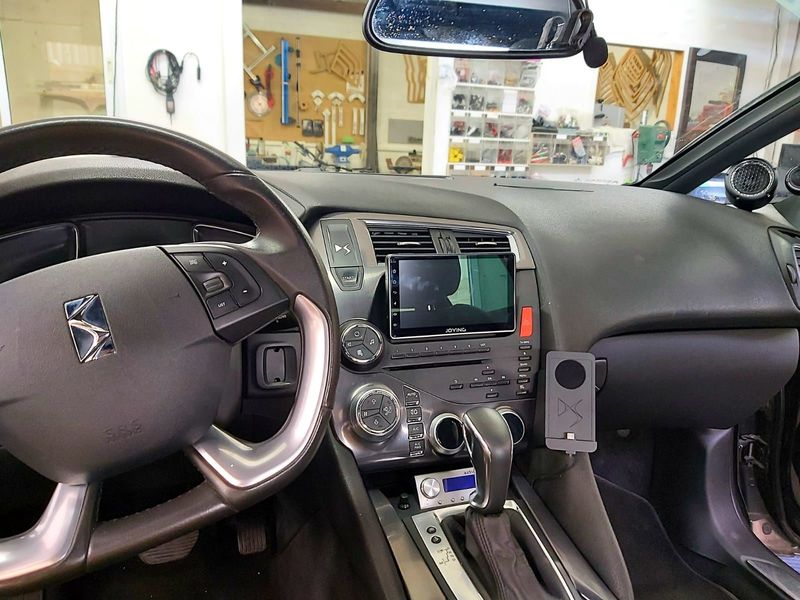

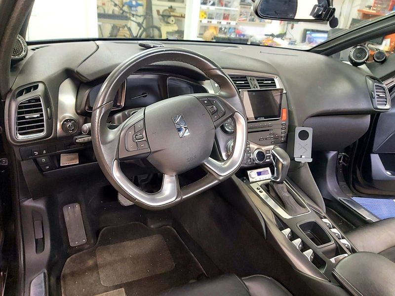

לגבי ההתקנה - תשמעו זה יצא פשוט - וואו! אין מילים לתאר איך הרכב נראה ומרגיש עכשיו ולמעט אולי המושבים שלא הגיעו מרמת האבזור הגבוהה יותר הרכב עכשיו תכלס מאובזר טוב יותר מהרמה הגבוהה.
וגם נראה טוב יותר!
הפודים לא יושבים על העמודים הכדוריים שהם הגיעו איתם בקיט אלא ישירות אל המשטחים והם מכוונים בול! ונראים מדהים ביחד במשחקי הזוויות השונות האלו שכל כך מתאימות לשלל הצורות ההנדסיות והזוויות השונות של הפריטים המקוריים של הרכב.

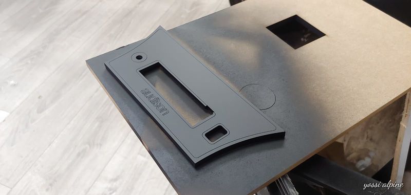

המסך נראה פשוט אינטגרלי והשלט של האודיסון - SPOT ON
התושבת המגנטית לטלפון יפהיפיה ואפילו חרוט עליה הסמל DS - היצרן לא היה מבין על מה הוא מביט ובודק מי מהמהנדסים עשה עבודה לא רשומה או לא מתועדת.
פשוט מדהים.
רג'קטים -
משום מה החוט רימוט של יחידת הראש לא מוציא מתח - אני חושד שאני אשם בזה, בזמן המודל הטכני היה חוט חשוף שלרגע קיצר - אני חושש שזה הנזק. חיברנו לסוויץ' של הרכב והכל טוב - אפילו יותר טוב כי הצרפתים האלה פשוט עשו את החשמל מוזר - בכל פעם שפותחים את דלת תא המטען למשל - הרדיו נדלק גם אם הסוויץ' כבוי וזה רק הרדיו! למשל המגברים שמחוברים אחרי הסוויץ' נשארים כבויים - לו היו מחוברים לרימוט של הרדיו - היו נשארים דלוקים לחמש דקות... אז יצא טוב יותר שכך.
והרג'קט השני הוא שמשום מה מצלמת הרוורס - קו הכוח שלה מקרטע קצת (לא חיברנו דרך הקאן באס) בשביל זה בשלב מאוחר יותר אחזור בשביל לתת ליוסי לחזק שם את העניינים - סה"כ מבסוט והכל בסדר.
מעבר לזה הייתי צריך לאתחל מחדש את הפרימה כי שכחתי לאפשר את יציאה 9 לערוץ של הסאב - 10 דקות וזה היה מאחוריי.

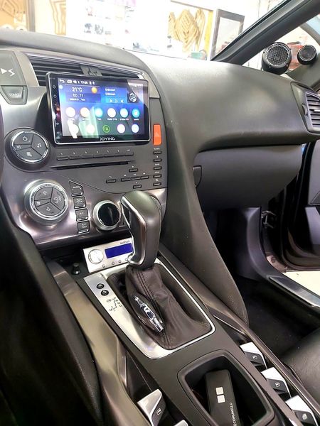

סאונד ורושם ראשוני מהJOYING והרמקולים
סה"כ הגדרתי כרגע נקודות חיתוך ראשוניות וTC כללי לכל צד שמאל לקבל תחושה של מרכז וטיפה הנמכה למידריינג'ים.
והתוצאה הראשונית מבחינתי מפתיעה מאוד לטובה! אני כבר אוהב את זה וטוב לי - שזה לא ממש קורה לי בד"כ ישר על ההתחלה - אולי הניסיון, לא יודע.
הפרימה חלש סה"כ ובנמוכים אין לו טווח דינמי אבל מווליום סביר והלאה (הווליום בהחלט סביר אבל עוד לא מעז להביא אותו לאפס הנחתה לפני שאני מגיע לנקודת איזון טובה לכל אלמנט ואחרי ששמעתי מוזיקת רפרנס).
אבל זה טוב - סה"כ אני אוהב את התוצאה כבר מהרגע הראשון והופתעתי לטובה מהשמע והעוצמה.
העאלק סאב וופר - יש לו פאנץ יפה מאוד - חזק! מדוייק ומהיר! חסמתי אותו כרגע ב40 הרץ אבל יכול להיות שלהעלות אותו עוד קצת קצת למעלה - יעשה לו טוב. אבל זה פשוט נשמע כמו חלק מהסט הקידמי והוא גם ממוקם ממש מתחת למושב הנוסע - שזה אומר שממש לא צריך לעשות השהיית זמנים כלשהיא לסט הקידמי.
המידריינג'ים של מוראל - נעימיייים! אלמנט קלאסי של מוראל - מיד חזק וברור וחם - ממש אוהב אותם ובנפח של הפודים האלה הם נשמעים מצויין.
המידבאסים בדלתות - חזקים, בועטים יפה מאוד כרגע חסומים ב80 הרץ - נבדוק בהמשך איך הם מתפקדים על 60.
הטוויטרים - בחלשים הם אכן עדינים מידי - 8 אוהם על ערוץ של 35 וואט - טווח דינמי כמו שאמרתי אבל ברגע שהווליום נהיה סביר - 90 דיבי ומעלה הם מתעוררים ונשמעים נהדר  - ממש אוהב אותם, לא רואה להם תחליף ראוי בשביל המקום האפסי שהם לוקחים וכמה שהם עלו לי.
הJOYING - המכשיר מרשים! הנקודה החלשה שלו היא ההספק הנמוך של המגבר שהוא שודך אליו בעיקר אבל זה ידוע מראש - זה פשוט מה שרציתי - להכנס לאותו, לתת סוויצ' - לנסוע! בום הכל עובד כולל דיבורית כולל הכל ותוך כדי מה שיוצא לפרוססור זה בכלל SPDIF.
אני תוהה לעצמי אם היה פשוט נכון לחבר אותו על סט קידמי 2 חלקים ישירות ולצאת ממנו לסאב ופשוט להשתמש בDSP שלו - בטח הייתי מבסוט גם.
אבל אכן הוא כבר נופל באיכות הבניה שלו מיחידה מערבית - הרימוט לא מוציא שום דבר וזה לא עניין של הגדרות - שוב, יתכן ואני אשם אבל יתכן מאוד ולא.
תמונות - תהנו!
