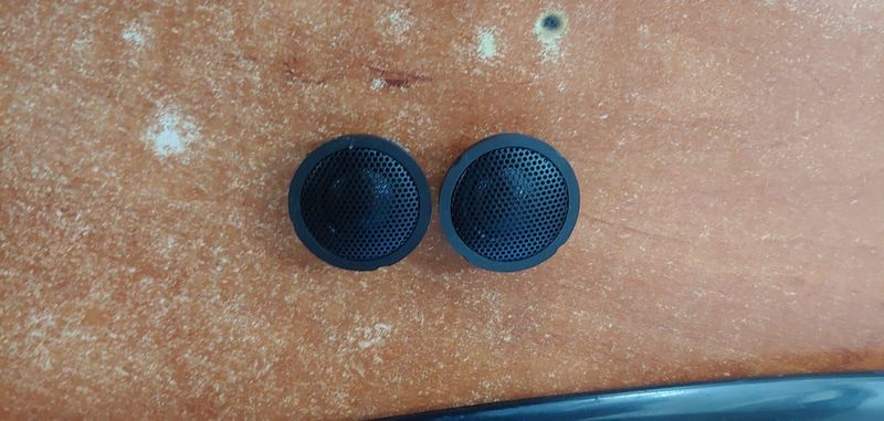

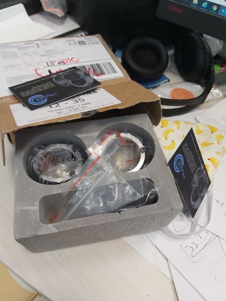

טוב אז הפודים לטוויטרים HAT L1V1 הגיעו
מיי פרשסססססס

לא הבנתי. איפה בוק צילומים של הפודים? ככה סתם, תראו מה יש לי בקופסה? 😀😀😀😉
Skoda Van+ '98 -> Citroen Berlingo '00 -> Citroen ZX '93 -> Suzuki Swift '91 -> Suzuki Jimny '09-> Daihatsu Terios '11
כן אלו הם פודים תוצרת ואל-קאר גרמניה.
לא רק שלא עשיתי להם בוק שכחתי אותם על השולחן בעבודה 🗿

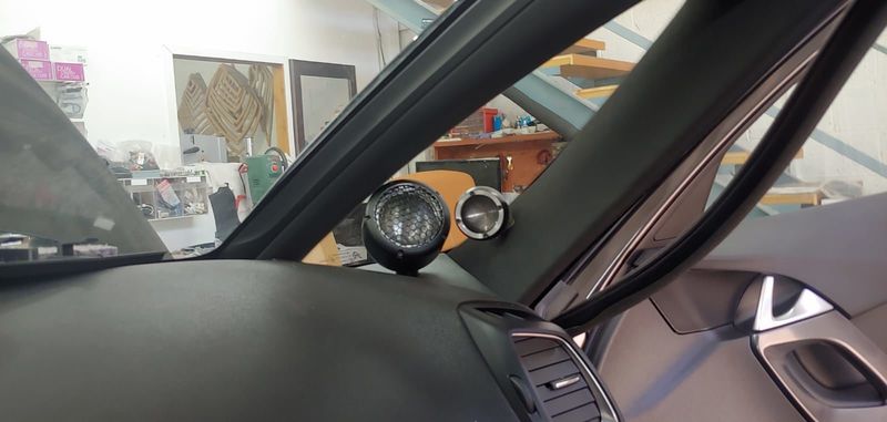

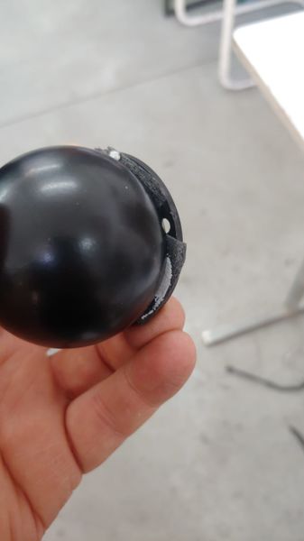

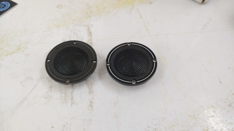

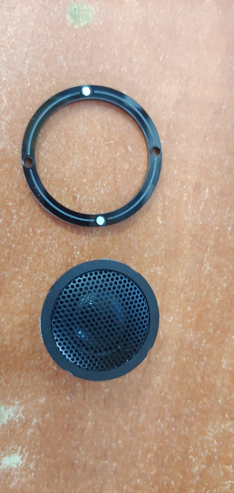

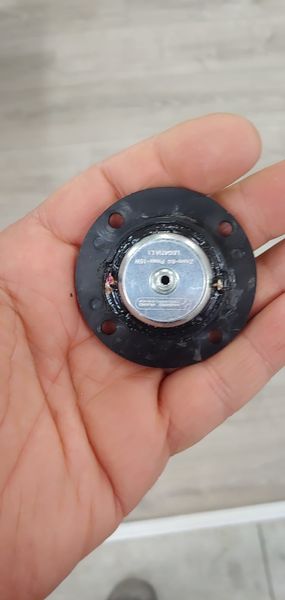

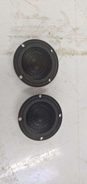

והרכב בשעה טובה נכנס השבוע לעבודה אצל יוסי אלפיין - ECAUDIO
הטוויטרים והמידריינג'ים ימוקמו בפודים - אממה הפודים שואל קאר ייצר לי על פי הPDF של HAT לטוויטרים האלה לא ממש היו תואמים ולכן הם היו צריכים לעבור "התאמה קלה" ע"י יוסי בכדי שאלו יהפכו מתאימים - במילים אחרות הטוויטרים הותאמו לפודים במקום ההפך... וגם קיבלו קונטור לבן.
המידבאסים יהיו המידבאסים המקוריים של הרכב נכון לשלב הזה - ככה אני רוצה להתחיל את החיים שלי עם מערכת מותקנת ואולי בשלב מאוחר יותר אשקול שדרוגים אם בכלל יהיה צורך בכך.

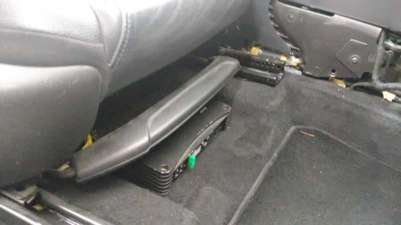

הסאב וופר והפרימה נכנסו שניהם תחת מושב הנוסע כאשר הסאב וופר בולט ממש מעט לבאר הרגליים של המושבים האחוריים - הילדים קטנים והרגליים שלהם לא מגיעות לשם גם ככה וזה בכל מקרה לא הרכב הראשי - הסובארו נוחה יותר למטרות האלה - בכל מובן.

כאשר הסאב וופר יהיה מאחורי הפרימה והפרימה - ביקשתי שתהיה גישה לפיוז שלו לכל מקרה שלא יבוא - וובכן הייתי אומר שהנושא הזה "פתור":
כן אני חושב שיש גישה לפיוז.

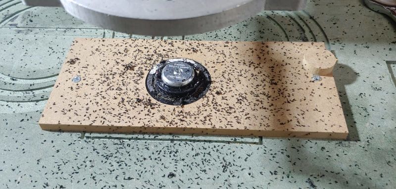

אח"כ אעלה לכאן שני סרטונים שמראים קצת מהפלא ההנדסי הזה שנקרא CNC וחיתוך בלייזר.
חיתוך בלייזר וCNC

הבנאדם הזה פשוט אומן. שמעתי עליו המון המון דברים טובים, וגם ראיתי כמה עבודות, אבל הייתי סקפטי (כמו שאני תמיד) עד שלא הייתי אצלו וראיתי את הניצוץ בעיניים. כשהוא שלף מהאוטו של אשתי כפתור ריק וחרט בו (עם המחרטה מהסרטון השני), בדיוק של מאיות מילימטר פתח עבור שקע ה-USB של המערכת שהוא התקין, ולאחר מכן כשהוא הכין מסגרת פלסטיק שנכנסה מסביב למסך של המערכת, הבנתי על מה כולם מדברים.
הוא לא "מתקין מערכות", הוא מה שנקרא .Master craftsman. אחד מאנשי המקצוע היחידים שיצא לי להכיר שאני יכול להשאיר אצלם את האוטו וללכת בלי לחשוב פעמיים.
יוסי הוא מה שנקרא בארה"ב פבריקאטור וגם קסטומייזר
העבודות שלו ברמה של סדנאות כמו אפיצ'לה, סימפליסיטי אין סאונד, קאר אודיו פבריקיישן וכך הלאה.

אז גם הסאב וגם המגבר נכנסו מתחת למושב נוסע? או שלא הבנתי. .
