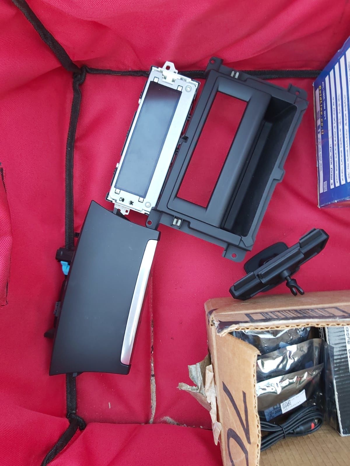

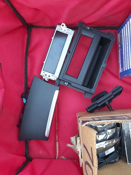

זו תמונה של החלקים שהוצאו אתמול מהרכב:
יש שם מאפרה שהניקל שלה כבר מעוות.
המסגרת של המסך של הרדיו המקורי והמסך של הרדיו המקורי.
התושבת מגנט לטלפון שנכנסת לסלוט של הCD שאין בה צורך יותר אחרי שיוסי קיסטם לי שם את התושבת המגנטית שלו.
חייב לציין שהתושבת לטלפון הזו שיוסי קיסטם עם הסמל DS היא מבריקה באותה מידה שהיא פשוטה - בתוך התושבת יש מגנט חזק והבסיס של התושבת זה חלק מתברג שיוסי מתאים לפי הכבל של הטלפון - החלפתם טלפון? במידה והכבל לא מתאים אפשר פשוט להחליף את התושבת או לקסטם אותה וסיימתם.
הגב מגנטי מחליקים את הטלפון פשוט למקום שלו ושולפים באותה צורה החוצה - אין התעסקות עם הכבל - ממש נוח ופשוט. כן יש כל מיני פתרונות בתחום הזה עם עריסות שגם יכולות לעגן את הכבל - תראו לי אחת שהיא כל כך דקה וכל כך אלגנטית + עם סמל או כל דבר אחר שתרצו שיהיה חרוט עליה.
זה NICE TO HAVE אבל האמת היא שזה VERY NICE TO HAVE.

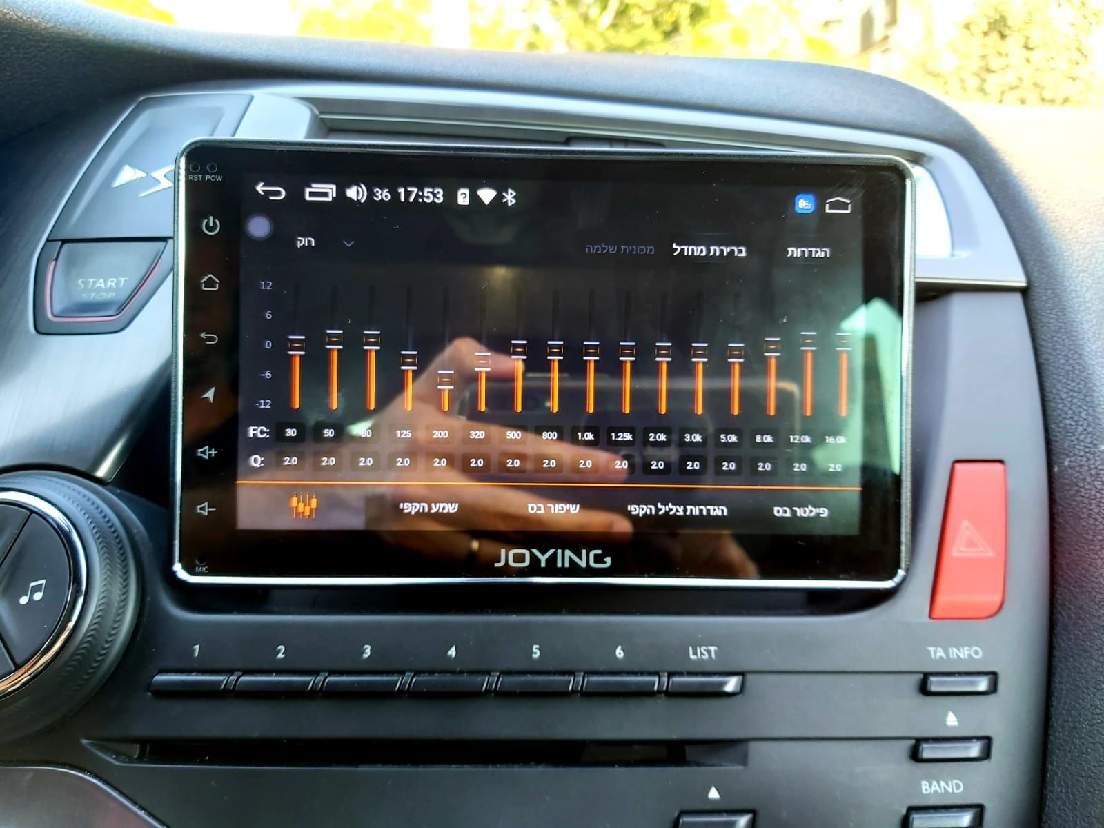

והנה תמונה של האקולייזר שליש אוקטבה של הJOYING עצמו:
שמעו - הג'ויינג הזה מרשים!
יש לו TC
יש לו פילטר בנדפאס לכל ערוץ
יש לו סוג של BASS CUBE ניתן לאמר רק בתוך הDSP
והאקולייזר - בטווח מחיר הזה תראו לי עוד HU עם אקולייזר שליש אוקטבה ושליטה על הQ לכל תדר.

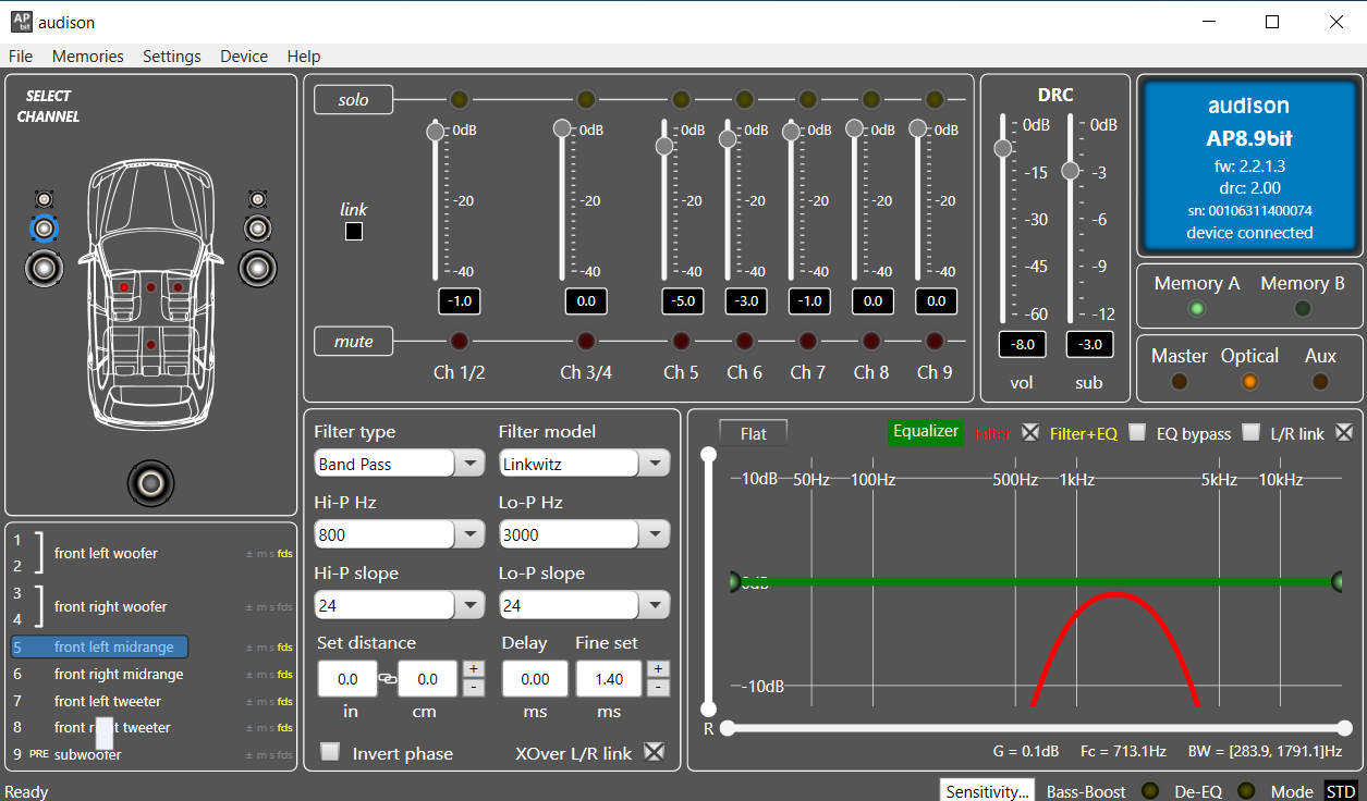

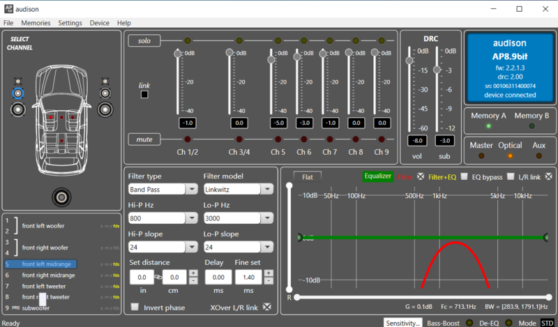

החיתוכים כרגע הם:
סאב וופר 40-80 בסלופ 24 למטה למעלה
מידבאסים 80-800 בסלופ 24 למטה למעלה
מידריינג'ים 800-5000 בסלופ 24 למטה למעלה
טוויטרים 5000-20000 בסלופ 24 למטה למעלה
TC לכל צד שמאל 1.31 (לדעתי צריך להוריד ל1.20 אבל בסופו של דבר אני אעשה מדידות מדוייקות לנושא הזה)
לסאב וופר - אין מה לגעת - פנטסטי כמו שהוא עכשיו.
המידבאסים והטוויטרים ללא הנחתות כלל.
המידריינג'ים מונחתים לא זוכר כרגע כמה.
הסאב וופר מונחת 3 DB מהDRC ומעבר לזה יש לו שלט "ווליום" של הסאב עצמו שאותו - לפי המצב רוח אפשר לאמר.

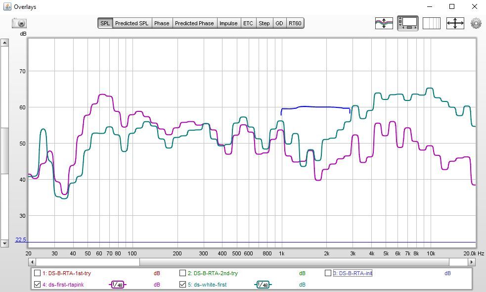

נתחיל במדידה הראשונה:
בירוק - רעש לבן
בסגול - רעש וורוד
מה שאתם רואים זה שברעש לבן הטוויטרים נמצאים מעל כל האלמנטים האחרים לפחות ב2-3 דיבי  - זה כמובן מאוד לא נעים לאוזן ואי אפשר להאזין לדבר כזה בלי אזניות נגד רעש.
אבל המוזיקה סה"כ נשמעת לא רע בכלל - ברוב המקרים וכל עוד הווליום סביר (והפרימה הזה גם ככה לא מסוגל לספק הרבה יותר מעבר לזה) - זה דווקא נשמע טוב! אבל כן, קצת בהיר מידי כשזה נהיה גבוה או כשיש הרבה צלילים גבוהים בטרק.
ברעש וורוד זה נראה הרבה יותר מאוזן ונכון ומדובר באמת בהבדל של דציבל 1-2 בשביל "איזון" ו3 דציבל בשביל להכנס לשיפוע שכבר מוגדר "נכון".
הפס הכחול - סימנתי שם איזור שבו רואים את ההנחתה שביצעתי למידים על בסיס שמיעה וכאן באמת מגיע הנושא של לראות את הבעיות בעין לעומת לשמוע אותן.
אני די בטוח שאם אני אבטל את ההנחתה למידים זה יהיה מאוד לא נעים לאוזן - אבל אני גם יודע ששם אזור המשחק שלי בסופו של דבר בינם לבין הטוויטרים.

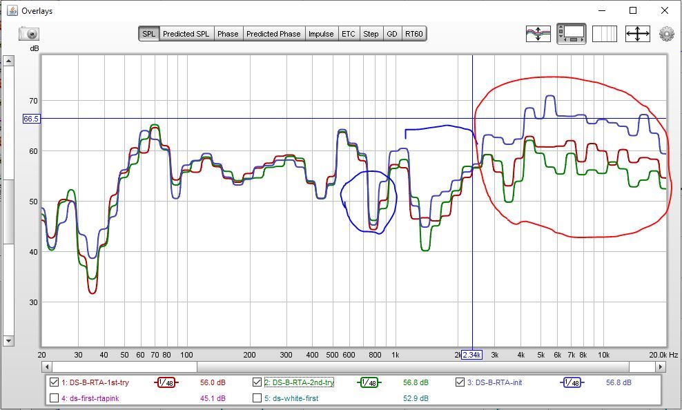

עכשיו תביטו בתמונה הבאה - הניסיון שלי להכנס לעקומה על בסיס רעש לבן!
בכחול - זו המדידה שראיתם מעלה ברעש לבין.
באדום- ניסיון ראשון בו הנחתתי את הטוויטרים שיגיעו לקו של המידריינג'ים.
בירוק - הטוויטרים מונחתים מתחת לקו המידריינג'ים
** עכשיו תיקחו בחשבון שהמדידות האלה מתבצעות עם כל האלמנטים פועלים - אלמנט חזק יותר יסנוור את המיקרופון מלראות אלמנט מונחת וזה גם יכול להסביר את הבור שאתם רואים בתחום המידריינג'ים.
קודם כל במדידות האלה רואים משום מה בור בין 600-800 הרץ - אני מתכוון לפתור את זה ע"י הורדת נקודת החיתוך של המידריינג'ים ל600 בחפיפה עם המידבאסים.
אבל בסופו של דבר מה התוצאות בפועל - לאוזן - לאחר שתי ההנחתות האלו על בסיס כוונים של רעש וורוד?
התוצאות היו מערכת עמומה - לא נעימה לאוזן ולא כיפית להאזנה.
דווקא העקומה שנוצרה על בסיס מדידת RTA ברעש וורוד היתה כזו שהכתיבה הנחתה הרבה יותר עדינה לטוויטרים והתוצאה נכונה יותר להאזנה למוזיקה.
אם כי המדידה של הרעש הלבן כביכול מראה עקומה טובה יותר במובן החשמלי וכזו שאמורה להיות קלה יותר לאיזון - ההפך מתברר לי כנכון.

לפני 9 שעות, lanosforce כתב:
קיבלתי מהמדידות את המושג הראשוני איפה תחומי הבעיה שלי -
הראשון בין הוופרים למידריינג'ים באזור בין 600-800 הרץ
היי אדי,
הבור הזה יכול להיגרם כתוצאה מפאזות אקוסטיות הפוכות, בין המידבאסים בדלתות לבין המורל.
שווה לבדוק,
מערכת מעניינת,
בהצלחה
אחד הדברים הראשונים שעשיתי זה לעבור על הפאזות - אעשה את זה כלפי המידבאסים בבדיקה הבאה שוב כי הם אלו שמתפקדים פחות טוב.
אתמול העליתי את המידבאסים למעלה ואת נקודת החיתוך שלהם הורדתי ל600 ואני לא ממש הרגשתי בהבדלים ניכרים - מה שגם מצביע על זה שיש ביטול בסביבה של הראש\מיקרופון בתדרים מסויימים.
