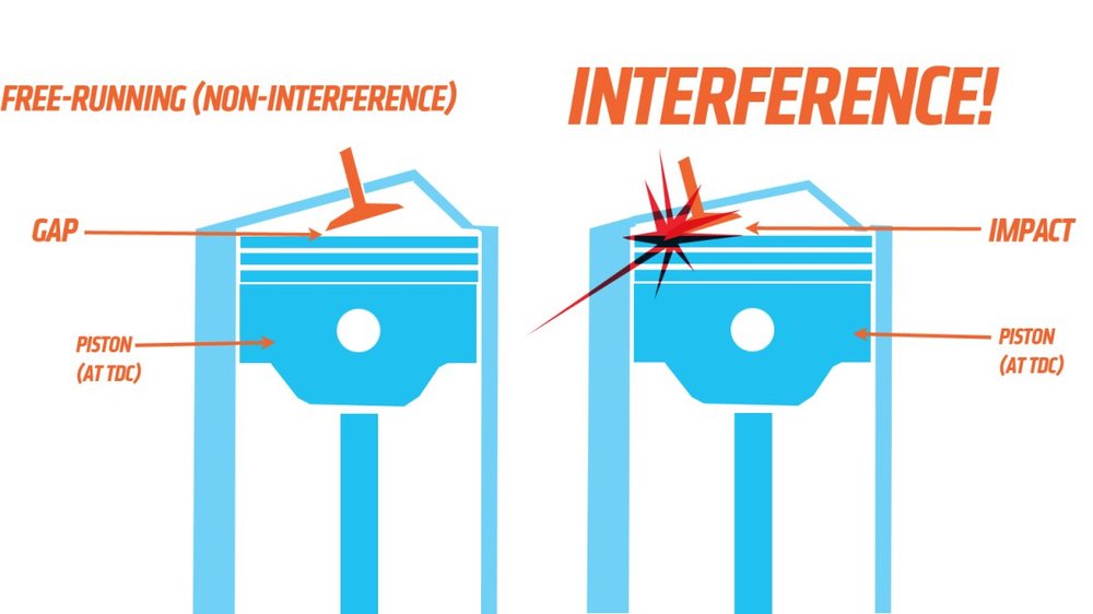

יש שני סוגי מבנה תא שריפה.
בסוג הראשון כאשר השסתום פתוח (למטה עד הסוף) והבוכנה בנקודה מתה עליונה, הבוכנה נוגעת בשסתום.
המצב הזה לא יכול להתקיים כל עוד רצועת/שרשרת תזמון תקינה. במצב תקין כאשר הבוכנה למעלה השסתומים סגורים (זאת אומרת הם למעלה ולא בולטים לתוך תא השריפה).
במקרה של תקלה בתזמון אין יותר סנכרון בין השסתומים לבוכנות, הבוכנה בדרך למעלה שוברת ומעקמת את השסתומים שבדיוק היו פתוחים.
בסוג השני (שהוא פחות נפוץ היום) גם כשהשסתום פתוח והבוכנה בנקודה מתה עליונה יש מרווח ביניהם. במנוע כזה במקרה של תקלה במערכת תזמון המנוע כבה וחוץ מזה שום דבר לא קורה. צריך רק להחליף רצועה.
אולי שאלה מטופשת אבל למה לא כל היצרניות עוברות למודל השני אם ככה? היה חוסך המון עוגמת נפש להרבה אנשים שאיבדו מנוע בגלל בעיה ברצועה.

פעם רוב המנועים היו מסוג "ללא מפגש שסתום בוכנה".
עם השנים יחס הדחיסה של המנועים עלה, כלומר הבוכנה התקרבה לראש מנוע, והיום קשה עד בלתי אפשרי לייצר מנועים מהסוג הזה.

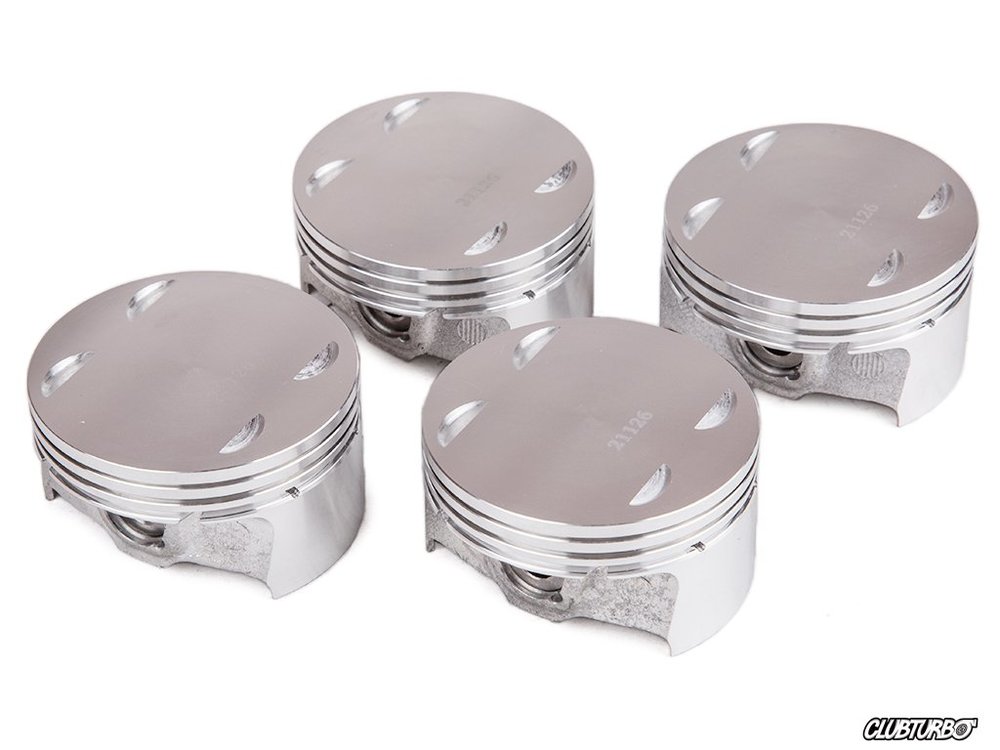

יש במנועם מסויימים בוכנות עם חריטות קטנות (או גדולות יותר) בדיוק בשביל למנוע מפגש עם השסתומים. זה פחות משפיע על מבנה תא השריפה.
[ATTACH]522616[/ATTACH]
שוב, הכל תלוי מרחק שיש בין הבוכנה לראש.
יש את זה החריטות הללו בבוכנה ברוב המנועים המודרנים, אבל זה נועד למנוע מפגש בתנאי עבודה נורמאלים, תוך התחשבות בפאזות שונות של מערכת תזמון השסתומים, ואולי נותן מענה לציפת שסתומים קלה בסל"ד גבוה.
אבל נגיסה קטנה שכזו לא מספיקה בשביל למנוע מפגש במצב של שסתום פתוח לרווחה ובוכנה בנקודה מתה עליונה.

התמונה לא הכי מוצלחת, רציתי רק להראות את הרעיון. יש בוכנות עם חריטות דומות הרבה יותר עמוקות ושם זה אמור למנוע מפגש.
ברור. אבל פחות מהגדלת גובה תא השריפה כולו.
שורה תחתונה, יש היום אולי מנועים בודדים ללא מפגש שסתומים. כל מה שאני מכיר זה מנועי העבר.
ישנם גם מנועים וניתקלתי כבר מיספר פעמים שהם כן מוגדרים כמיפגש שסתום בוכנה וכאשר רצועה ניקרעה (בסלד סרק) לא היה מיפגש והלבשת רצועה חדשה והכל עובד כמו שעון.
