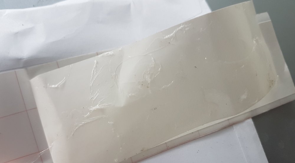

הדבק שהוזמן בשבוע שעבר הגיע היום (6 ימים מבריטניה, מרשים), והיות והיה זמן פנוי החלטתי לבצע את זה היום.
לאחר כמה סרטונים ביוטיוב והכנה של האותיות שהיו במצב די מזוויע אחרי כמעט שנה ששכבו בתא המטען, התחלתי לעבוד על ההדבקה.

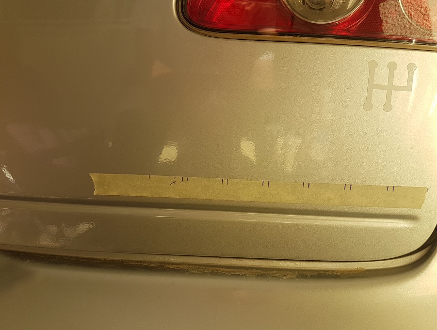

התחלתי מהדבקת נייר דבק שעליו סימנתי את מיקום האותיות:

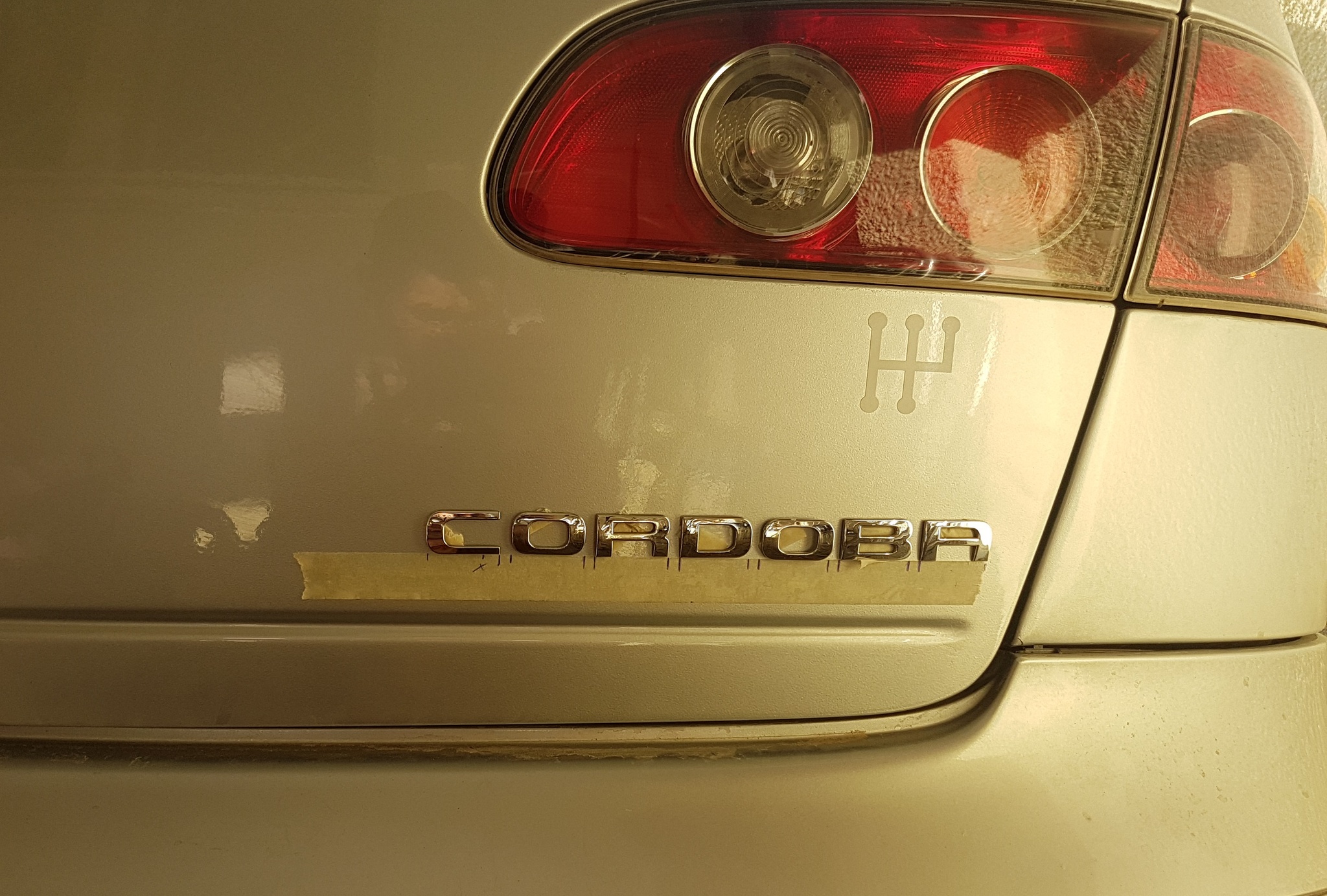

לאחר מכן הדבקתי כל אות בנפרד, היה בעייתי כי הדבק לא באמת יצא בצורה של האות, היו חוסרים או לרוב עודפים - במיוחד באותיות עם חורים באמצע. הצלחתי לסדר את הדבק בצורה סבירה עם סרגל.

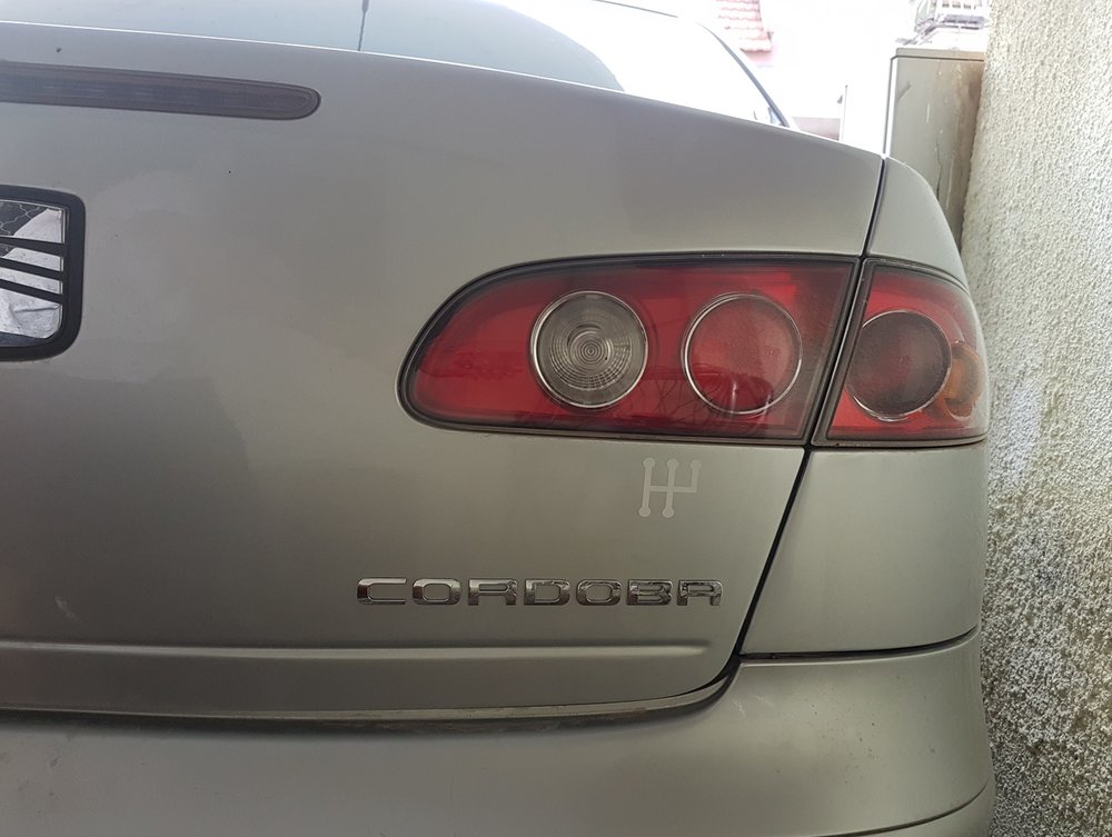

זאת התוצאה הסופית:
התבססתי על התמונה הזו עבור המיקום:
האמת יצא סביר לגמרי. נראה איך הדבק יחזיק עוד שנה-שנתיים. סה"כ עבודה רק על נושא ההדבקה ללא הכנת האותיות בערך שעתיים.
