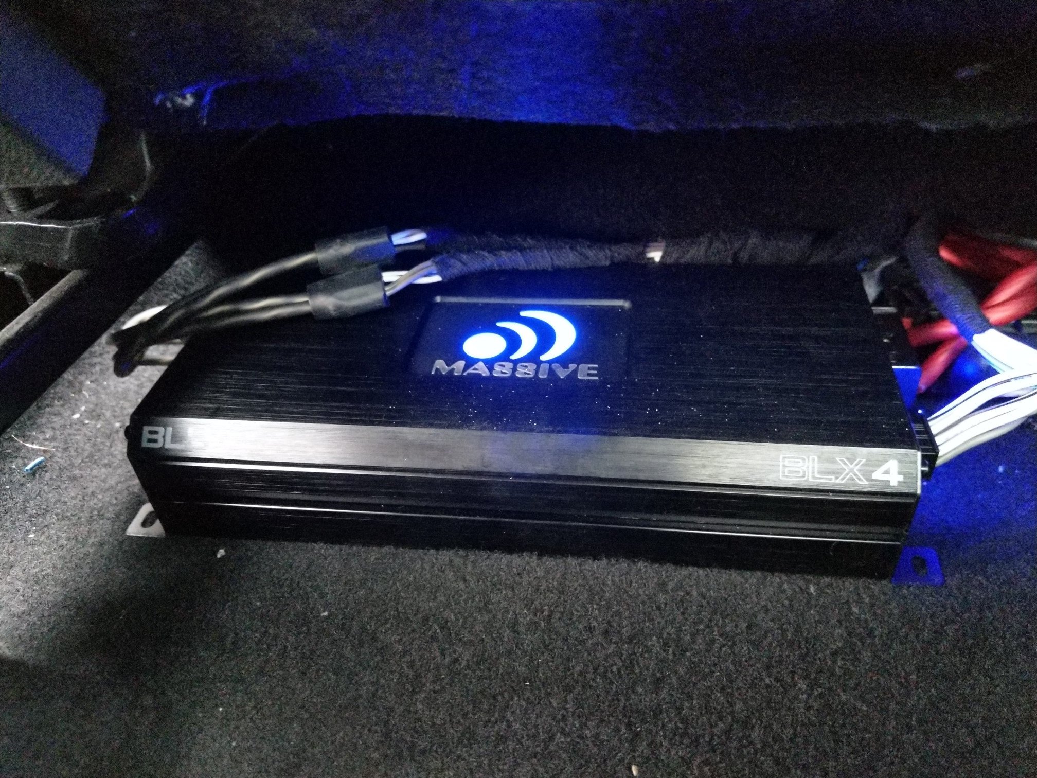

אני מחפש לשדרג את הרמקולים הסטנדרטיים שיש לי ברכב (אדם S), הם דיי גרועים.
כרגע מותקן מגבר של Massive Audio BLX4, סאבוופר יהיה לאחר מכן.
מה תמליצו? בפעם האחרונה שהיתה לי מערכת עם קומפוננט טוב אלו היו של מורל - dotech ovation 6.5, שבזמנו עלו לי כאלפייה, הפעם מעוניין להשקיע פחות..
נ.ב - כל המערכת מחוברת עודנה למסך המקורי של הרכב, פחות מעוניין להתעסק בהחלפה שלו.
רב תודות :)
Opel Adam S 2017

אין משהו שנותן תמורה טובה שלא יעלה אלפייה כגון הדוטק? אני מאוד אוהב אותם, ולמען האמת אכן מתגעגע לסאונד הצבעוני והנקי שלהם, רק שהם היו בעלי באס חלש יחסית (או שזה אולי שאר הרכב), אני לרוב שומע מוזיקה אלקטרונית כגון פרוגרסיב טראנס וכדומה, וגם לא מעט שנות ה 80-90 וכו'.
הטמפו יספקו את הסחורה?
Opel Adam S 2017
נ.ב מוסיף עוד שאלה, מה עושים עם הסאונד דרך הרמקולים? איך פותרים את זה? אי אפשר לנתב להיפך?

טוב אז אני מבין שזה הולך להיות ככה:
בשביל להנות באמת מהמערכת אודיו במערכת החשמלית המטופשת של הרכב הזה, אני אצטרך להחליף לרדיו נוסף שאשתיל איפשהו בתוך החלל הפצפון כדי להמנע מרעשי התראות הרכב ושלא יעברו דרך המגבר ויפוצצו לי את האוזניים או הרמקולים במקרה הפחות רע \= (שזה בערך אלפייה לפחות)
ואני אצטרך לקנות סט קומפוננט נורמלי ואיטום טוב שזה בערך עוד אלפייה.
מה שאומר שאין לי מנוס מלהעלות תקציב דרסטית?
אולי הטמפו / טמפו אולטרה עם איטום בלבד יספיקו לתת סאונד טוב מספיק מהרמקולים הקיימים הסטנדרטיים, ללא העלאה מוגזמת ב GAIN שתשפיע יותר מדי על הסאונד של ההתראות?

אם היציאות האחוריות מוציאות סיגנל מלא, תשתמש בהן דרך המגבר בשביל המוזיקה מהמערכת/BT. פצל אם יש צורך בשימוש בארבעת הערוצים. בהתאם, השתמש ביציאות הקדמיות וחבר אותן לרמקולים האחוריים ישירות. ככה הם יהיו בווליום הרגיל ורק יגיעו מאחורה.
אפשרות נוספת כוללת גם להפוך בין קדימה לאחורה, ופשוט להנמיך את הגיין לאחור "החדש" כמה שאפשר/צריך.
זה מה שעולה לי לראש בינתיים.
