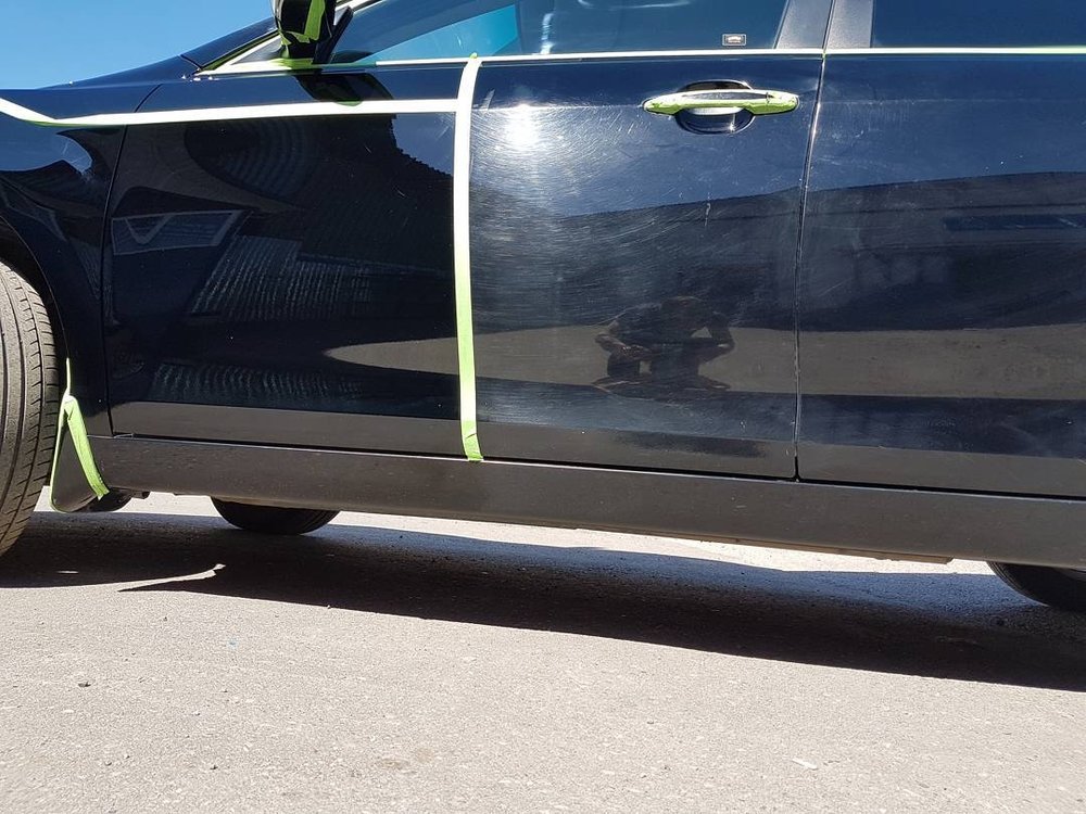

היום רוצה להסביר קצת על שלייף סבון. זה טכנולוגיה שמהקלת עבודה של דיטיילר מצד אחד ומצד שני זה הורס רכב. כי שלייף סבון מוריד שכבה גדולה של הלקה ולא תמיד יתאפשר לעשות פוליש רגיל פעם שניה. בטח שהכל תלוי בבן אדם שעושה את זה אבל זה המציות. ראיתי הרבה רכבים שהרסו אותם.למה זה קורה.? שלייף סבון זה נייר שיוף מיים שמוריד לקה עד לגובע של השריטה. ברגע שהורדנו שכבה גדולה של לקה רכב חסוף יותר לנזקי הטבע(קרני שמש,אבק,וכו...)אם רכב לא אמור לנסוע אחרי טיפול אז זה בסדר. דיטיילינג זה לא סטם לקחת מכונה לעבור על הרכב ולהגיד זהו רכב נוצץ. דיטיילר צריך לדעת להסביר ללקוח מה הוא הולך לעשות ולמה דווקה את זה ולא משהוא אחר. אני אישית לא עושה שלייף סבון. כי אני רוצה שלקוח יהיה מרוצה לשנים ולא לחצי שנה שכל היופי מתחיל לרדת בשטיפות.ופה כבר לא יעזור שום ציפוי ננו. הנזק שעושים עם שלייף הוא גדול.דיטיילר צריך גם לשמור על הרכב של לקוח ולא סטם לעשות כל מה שאחרים עושים.דיטיילר חייב לדעת לטפל ברכב של לקוח כאילו זה רכב שלו.
יש הרבה אופציות לטפל בשריטות גם גדולות בלי שלייף סבון ואם מישהוא אומר לכם שאין אופציה אחרת חוץ משלייף סבון אז תחשבו אם הגעתם לדיטיילר הנכון.
בברכה מקס
מצרף סרטון הדגמה של הרכב שהיה במצב קטסטרופה. אחרי,בעבודה,לפני

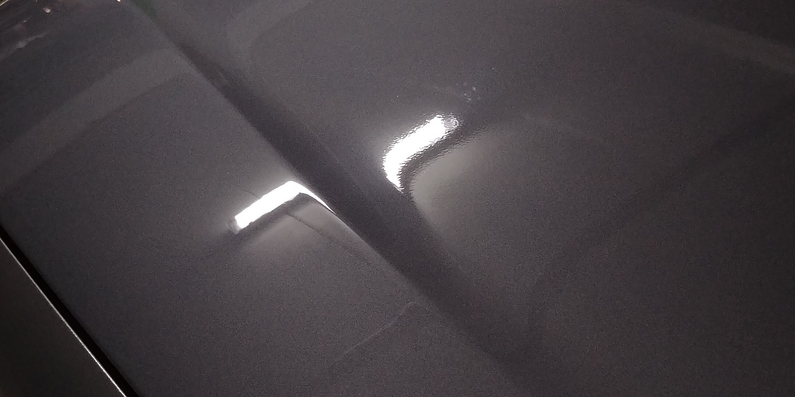

להלן עבודה שאני עושה על האוטו שלי כדי להוריד קליפת תפוז אחרי צביעה לא ממש טובה:
http://www.carsforum.co.il/vb/showthread.php?629475-Search-For-Perfection-%D7%97%D7%9C%D7%A7-%D7%91&highlight=Search+perfection
