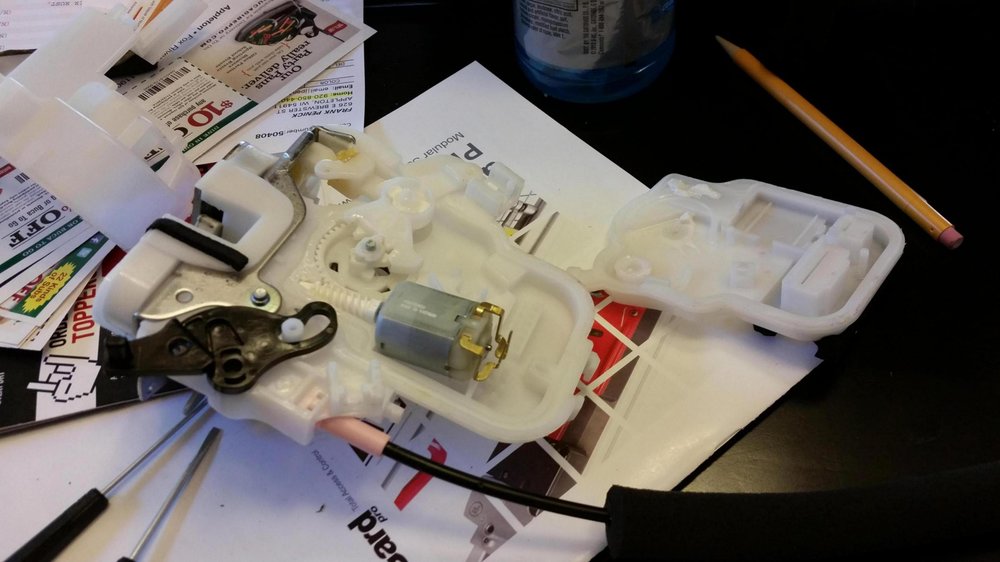

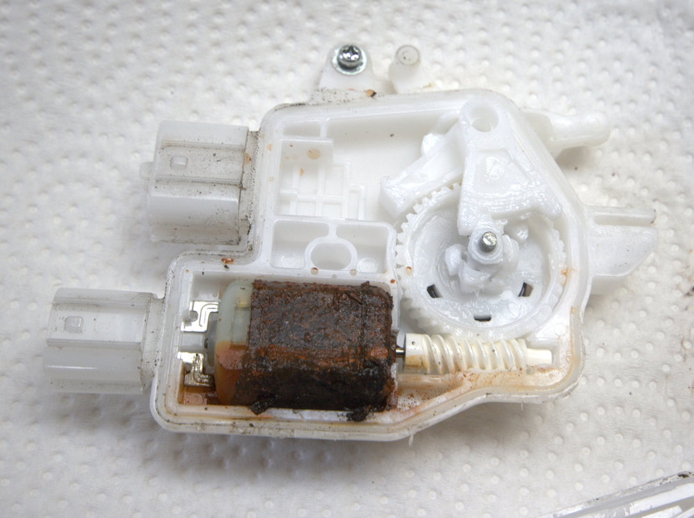

לינק לתיקון המנעול:
http://legacygt.com/forums/showthread.php/door-lock-actuator-problems-136038p3.html
מדובר על מנגנון הנעילה של הדלתות, שנמצא בכל דלת.
יש מנוע קטן שמזיז את המנעול לפתיחה/סגירה, המנוע הזה נוטה להתקלקל אחרי150k km בערך.
סיפור של 20 ש״ח מאיביי וחצי שעה העבודה.. לא סיפור.

לינק לתיקון המנעול:
[ATTACH=CONFIG]485772[/ATTACH][ATTACH=CONFIG]485773[/ATTACH]
אמנם בתור אחד שמחזיק אלפות, זו קריזה שבכיף הייתי מאמץ ומתפשר עליה תמורת דברים טובים אחרים,
אבל זה כשל די טיפשי ולא מתאים לסובארו.

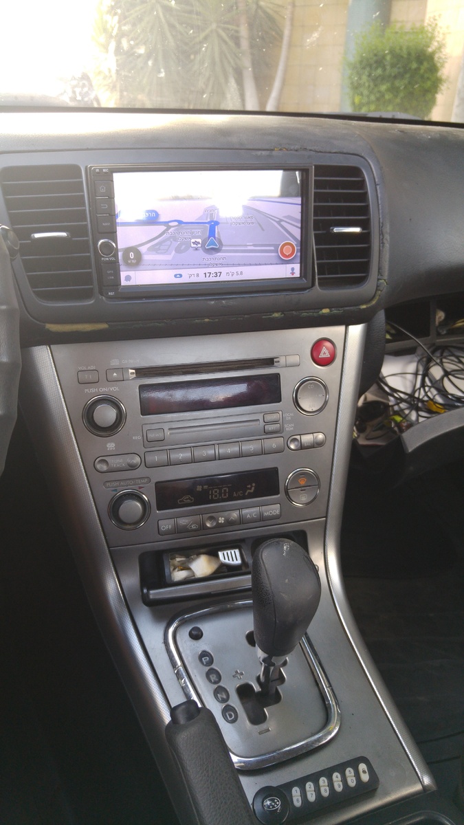

דבר נוסף, בקשר למערכת - אין aux במערכת המקורית ואין אפשרות להתקין כזה.
לכן ביצעתי התקנה עצמית של מערכת אנדרואיד+מסך+מצלמד רוורס+מצלמת דרך, הנה שרשור ההתקנה:
http://www.carsforum.co.il/vb/showthread.php?603754-%D7%A8%D7%9E%D7%A7%D7%95%D7%9C%D7%99%D7%9D-6-5%D7%B4&p=5129738&viewfull=1#post5129738

כל האופציות לשדרוג המערכת ב-b4 בתגובה שלי בפוסט:
http://www.carsforum.co.il/vb/showthread.php?601090-%D7%94%D7%95%D7%A1%D7%A4%D7%AA-AUX-%D7%9E%D7%A2%D7%A8%D7%9B%D7%AA-%D7%9C%D7%A1%D7%95%D7%91%D7%90%D7%A8%D7%95-B4-2007&p=5098516&viewfull=1#post5098516
שלומי
צודק, זה די מציק.
יש לנו 2 רכבים כאלה במשפחה, בשניהם בדיוק אותו דבר
אבל את האמת? חצי שעה עבודה פעם ב׳, נסבל.
