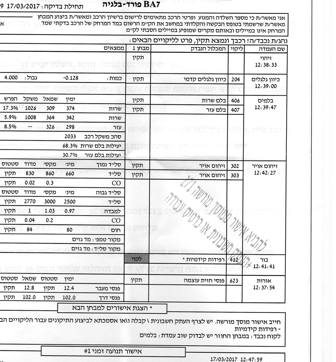

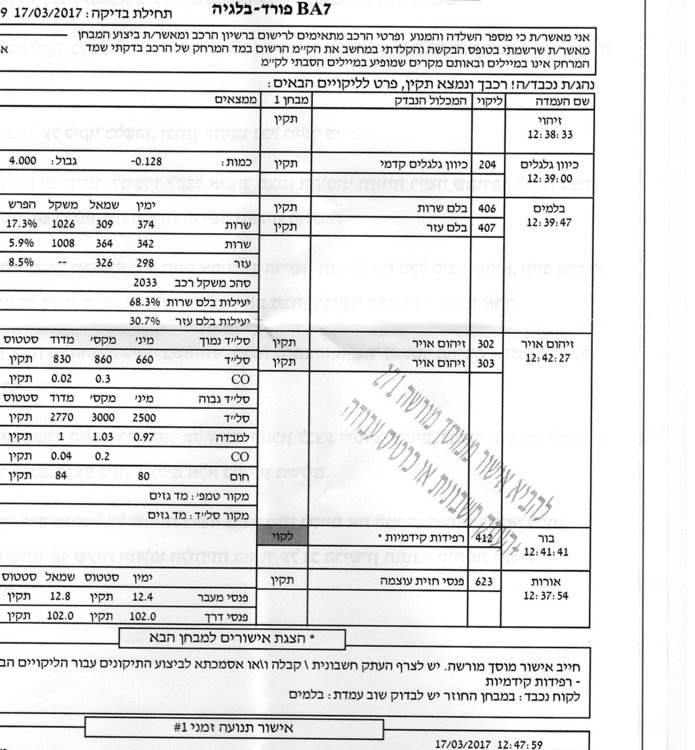

לגבי הטופס, אני אסרוק ואעלה, אם תשימו לב לזמנים הרשומים, הכל זז כל כך מהר שאין ספק ששום דבר לא נבדק וכמובן, רשום פשוט מאוד: "רפידות לקוי" וזהו.
לא רשום קדמי, לא רשום אחורי ולמעשה רשום בבדיקה שבדקו את בלם היד וכו', כפי שאני מבין וזה כלל לא נכון. (הכל מצולם ועוד ברזולוציות של 2560X1440 ועם איכות סאונד טובה מאוד).
*** הטופס חתוך בגלל השמות והכל, לא חסר מידע בטופס לעיון.
כמו כן, בדיקת הגזים צולמה, הקשר שלה לנתונים מקרי בהחלט שכן, לא בוצעה שום בדיקה ולמעשה הוא הוציא פלט מהמחשב (זה ידוע לי טריק סבבה הרכב חדש).
בנוסף, משקל הרכב בבלימה לא נכון (2 טון וקצת? נו באמת) והנתונים הומצאו לגבי בלם היד, לא נבדקתי עם האחוריים ולא ברור לי מהיכן הנתונים.
בנוסף, ראיתי את זוג הפסים הירוקים בזמן הבדיקה, הכל היה ירוק ויחסית זהה, הסתכלתי.
שלא נדבר על אורות שהכל מתועד שהבחור בכלל מדבר בפלאפון, לא בדק את הפנס אלה רק הריץ לחיצות על המכשיר שפלטו לו פלט כלשהו... וזה הכל לא נבדקו שום פנסים למעשה.
עריכה אחרונה על ידי Automatic1
רשום רפידות קדמיות, אבל בבדיקה של בור.

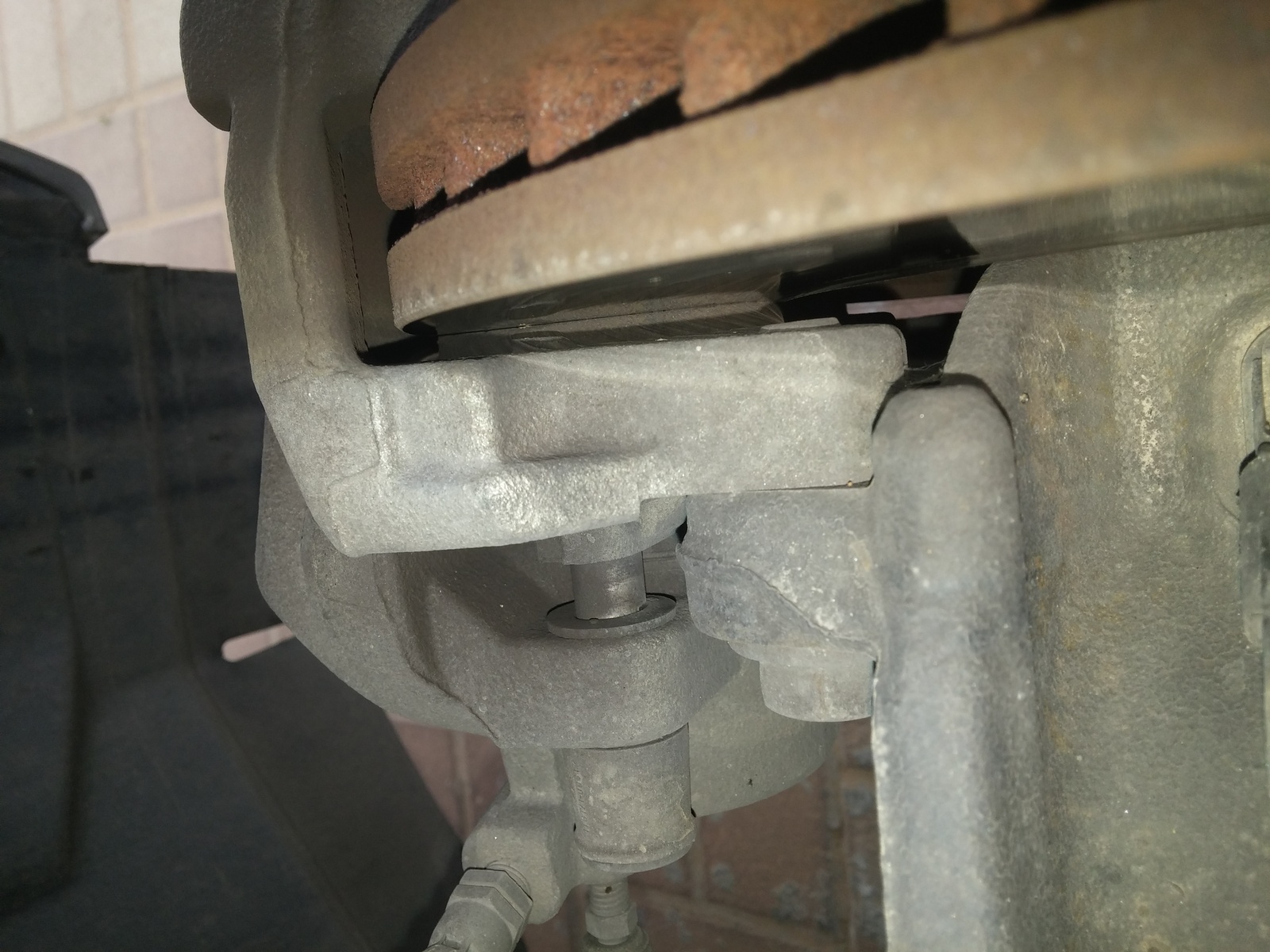

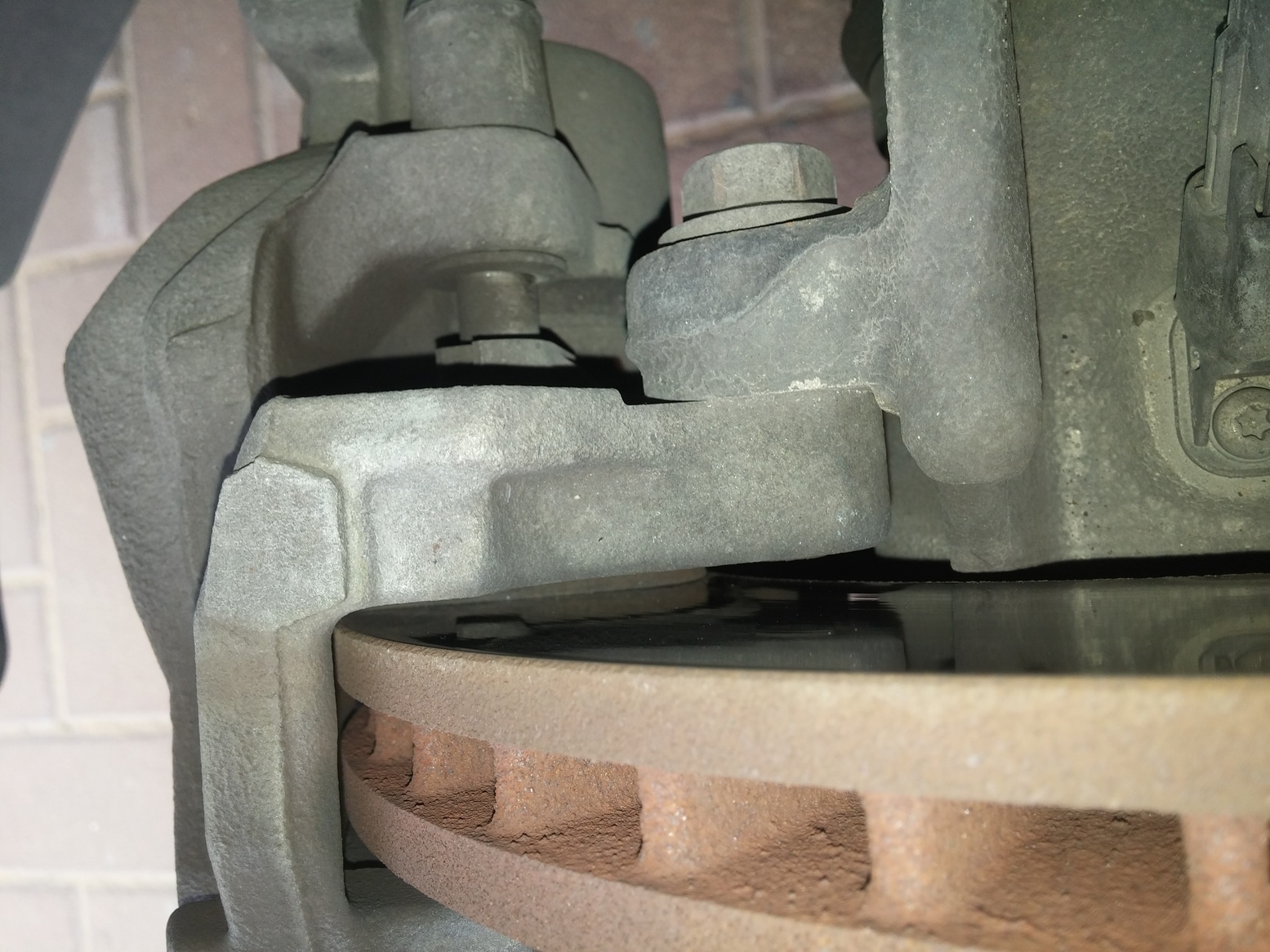

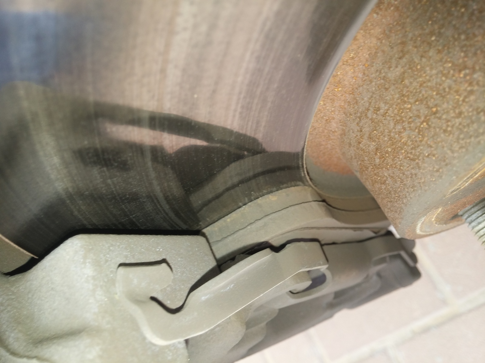

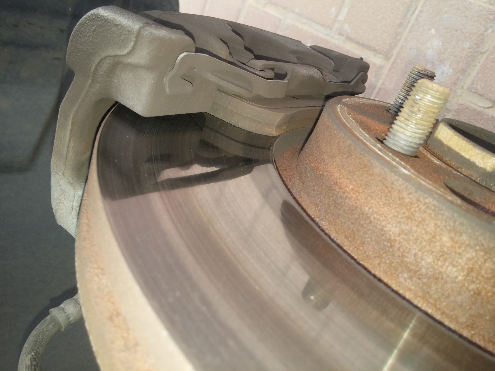

העלתי כמה תמונות בשבילכם מזוג הגלגלים הקדמיים וגם מהצד השני של צלחת הבלימה, בתקווה שרואים משהו.
רואים שנשאר עוד, כמה בדיוק? לא מדדתי אבל זה לא רלוונטי כי רואים אינדיקטור של שחיקה והרפידה עוד לא הגיעה עד לשם.
גם ברפדיה שנשארה לה 3 מ"מ סתם דוגמא תבלום כמו אחת עם 8 מ"מ אלה פשוט היא לא תהיה אפקטיבית לזמן רב מדי, זה משהו אחר אבל בבלימה מיידית כאן ועכשיו, אין בעיה.
תמונות מהצד החיצוני של הדיסק, ימין ושמאל:
תמונות פנימי כמה שאפשר לראות, שמאל וימין:
כל העניין פשוט מלכתחילה שלא בדקו אורות אלה המציאו מספר... בדיקת בלמים רק קדמיים ושאר המספרים בטופס הומצאו.
מעל הבור הייתי 5 שניות בדיוק וכמובן שבדיקת הגזים לא בוצעה אלה נשלפו נתונים מהמחשב להשלמה.
