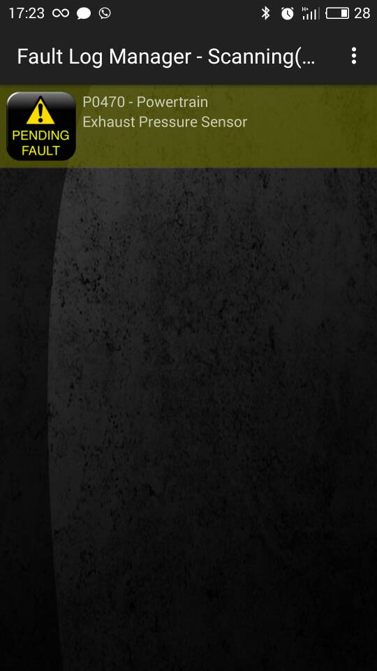

בעייתי לסרוק רנו עם טורק אתה צריך סורק יעודי
התקלה שעלתה לך מדברת על החיישן של המסנן חלקיקים נכנסים אליו שני צינורות והוא מודד את הלחץ לפני המסנן ואחרי המסנן וככה הוא מחשב עד כמה המסנן סתום
צריך לסרוק עם סורק יעודי לראות מה הבעיה באמת
יכול להיות שהמסנן סתום וצריך ניקוי

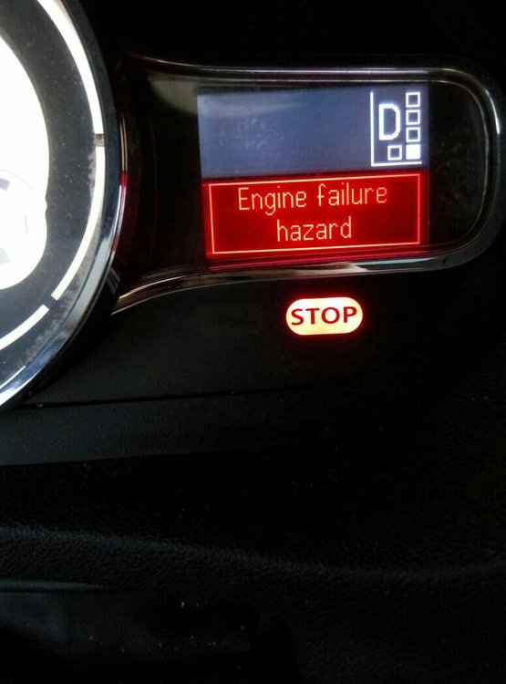

כתוב שהמנוע נכשל.
זה מלווה בעוד תופעות/נורות? למסנן חלקיקים בדרך כלל יש נורה משל עצמו. ברכב שלך הוחלף מנוע בעבר, נכון?
אלעד
אכן הוחלף מנוע ב 66 אלף ק''מ (הנוכחי עם 50 אלף ק''מ).
זה מלווה במעט חוסר סחיבה + בלחיצה חזקה על גז רעש של שאיבה חזקה.
סיבת החלפת המנוע הראשון לא ידועה לי.
