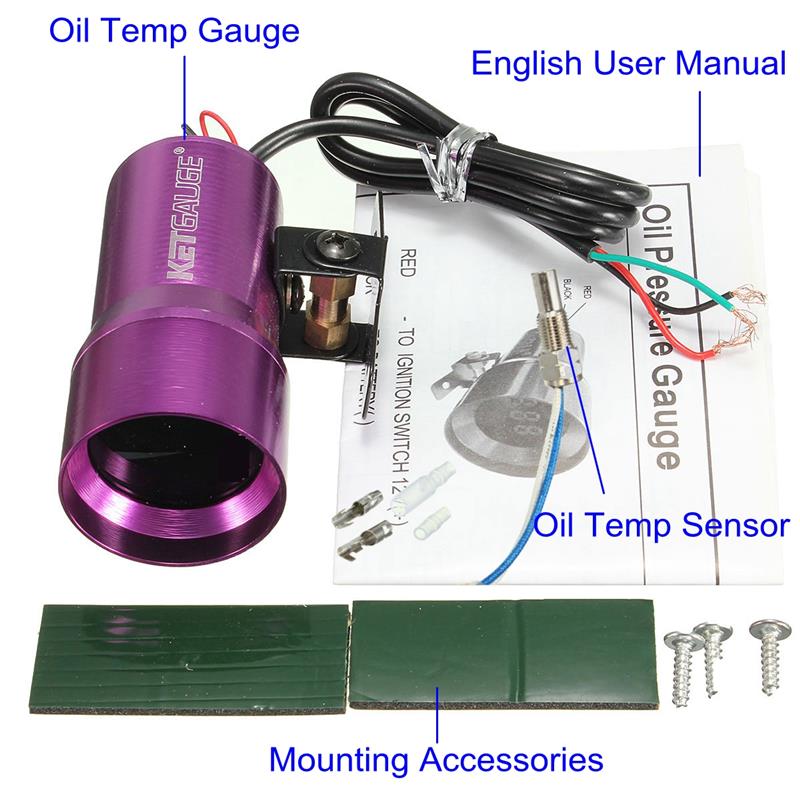

אני יתעלק על השרשור ברשותכם, גם אותי הטרידה המחשבה שבמגאן הקשישה ילך המנוע בגלל פיצוץ בצינור מים או מנזילה במשאבה וקניתי את המוצר הבא: http://www.aliexpress.com/item/2015-Audew-37mm-Oil-Water-Temp-Temperature-Gauge-Universal-Micro-Digital-Red-LED-Sensor-50-150/32450225093.html, שאמור למדוד את חום השמן,הוא בא עם סנסור ועלה כ 13$, לקחתי אותו למוסך ולא ידעו מה לעשות איתו ולאן לחבר אותו, אשמח אם מישהו יכול לתת כיוון להיכן יש לחבר את הסנסור.
לא נראה שאתה יכול לחבר אותו.
אתה צריך לחבר את החיישן לחץ שינטר את לחץ השמן, כיצד אתה אמור לעשות את זה? לקדוח חור?
מדוע לא הלכת על מד טמפ' ?
זה לא חיישן לחץ. זה מד חום. יש רגש בצורת פיוז. תוקעים אותו בחור שקרוב לבלוק מנוע . ממלאים במשחה טרמית . סותמים עם סיליקון שחור וזהו . אבל למה קנית ללא התראת זמזם ? כולה היית צריך להוסיף 5$
עריכה אחרונה על ידי save
מצטער אבל למה הכוונה בחור שקרוב לבלוק מנוע, יש חור מוכן או שצריך לעשות אותו ? מדובר במגאן קופה דור ראשון מודל 97 מנוע 1600.

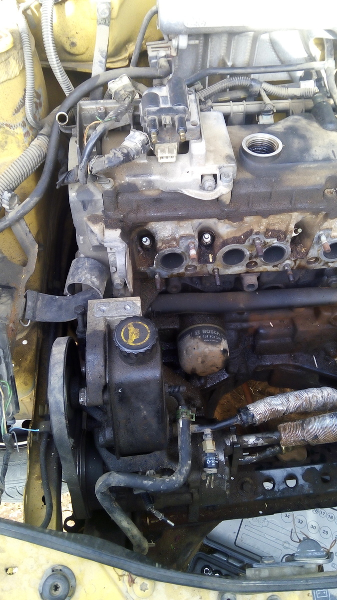

המנוע נראה בערך כך זה של רכב אחר אבל מאותו סוג שבפירוק:

אני חושב שמה שצירפת מיועד לסנסור למדידת חום מיים ואני רציתי למדוד את חום השמן, ראיתי שיש מתאם שמתלבש לפני הפילטר שמן, רק אני לא מבין איך בדיוק לחבר אותו לבלוק של המנוע , אם מישהו מבין. אשמח לעצה
http://www.ebay.com/itm/Oil-filter-block-Adaptor-Sandwich-Plate-for-pressure-temperature-sensor-gauge-/361342296211?hash=item5421ade093:g:jOEAAOSwgQ9Vpn1B&vxp=mtr
שבוע שעבר ראיתי מישהו עם ג'יפ שהחליט גם לנטר את טמפרטורת השמן שלו אז הוא פשוט קנה חיישן עם הברגה שמתחבר במקום הבורג ריקון שמן באגן שמן.
רעיון נחמד, הוא לא היה צריך לקדוח בשום מקום, רק לשים חיישן עם הברגה בגודל המתאים, תנסה לחפש משהו כזה.
עריכה:
חפש פה רק תשים לב למידות של הבורג ריקון שמן שלך ולמידות של החיישן שאתה אמור לחבר אליו.
