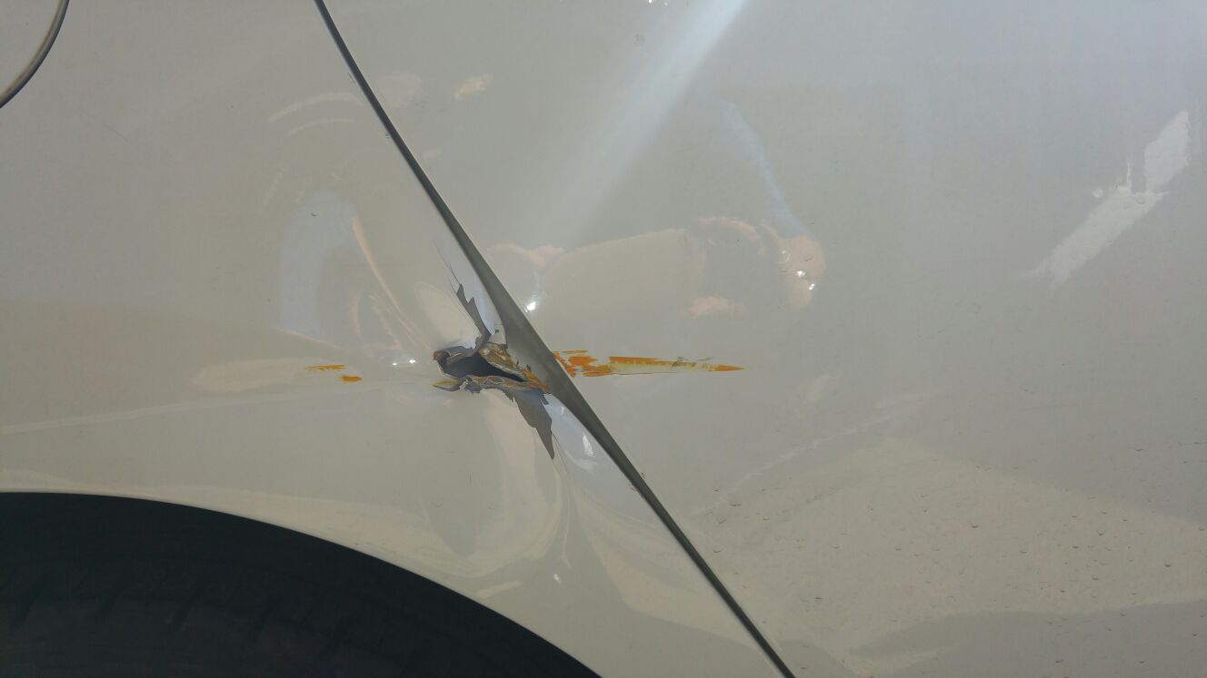

ערב קצת מבאס חברים, הגיע זמני - וגם לי זה קרה. אשמח לדעת הערכת מחיר לנזק הנ"ל ואם מישהו מכיר פחח מקצועי ואיכותי באזור רעננה/הרצליה/כפר סבא. האם אולי בכלל יש טעם להפעיל ביטוח ( ירידת ערך ? )
תודה

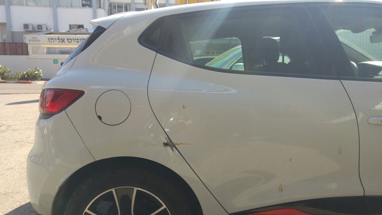

מדובר בשני מקטעים כנף אחורית ימין ודלת ימין אחורית.
כן שהתיקון יצבוע על חלק גדול יותר.

למראית עין (ממה שאני מצליח לראות מהתמונה) צריך לתקן רק את הכנף האחורי -תיקון מקומי (לא צובעים את כולו) את הדלת הייתי מנסה דבר ראשון להסיר עם פוליש. כי יכול להיות שאין פגיעה עמוקה רק שטחית. במידה וזה המצב? יישאר לך רק תיקון על ידי DPR (כיפוף קטן לפי מה שאני רואה) מעבר לצביעה מקומית של הכנף.
זה יהיה עדיף גם מבחינת ירידת ערך, וגם עלות כללית תהיה נמוכה יותר.
תיקון כזה לא הייתי מערב את הביטוח. עלות של צביעה של הכנף 350/450 ש"ח
פוליש? גרושים (צריך? אתן לך) תיקון DPR
במידה ואני מצליח לראות שאין פגיעה בצבע? 450/700 ש"ח - ככה שלא תגיע להשתתפות עצמית.
שוב זה הערכה לפי התמונה. רק אתה יכול להגיד אם יש פגיעה בצבע הרכב? או רק שטחי?
אין תמונה בזווית לכן קשה לקבוע.
בדלת מדובר במשהו שטחי ומעט כיפוף. האם יש מקום מומלץ לבצע את התיקון? חייב לציין שהתאכזבתי מאלעד שירותי רכב כשנכנסתי אליו עם ה 206xs.
כפי ששערתי, בדלת לא לגעת עם צבע. כנף תיקון מקומי בלבד. החיסרון בתיקון מקומי זה
שבמבט מהצד רואים חוסר אחידות (לא בגוון) בגלל שכבת הלכה שיושבת אחת על השנייה.

יצא לי לראות תיקון של מקרה דומה ורחב יותר, מהפנס האחורי עד לדלת, אבל קרע היה רק באיזור פתח מיכל הדלק, שם תיקון מוסתר מהעין.
התיקון עלה 1200 ש"ח, הרכב היה גם כן לבן.
אני חושב שאצלך זה יעלה יותר בגלל המיקום, דורש עבודה וצביעה מדויקת יותר, וכנראה גם יותר הלחמות פח. גם נגישות זאת שאלה, נדמה לי שניתן לגשת לאיזור דרך בית הגלגל.
מצד שני לפחות הרכב שלך לבן וחדש אז יהיה סיכוי נמוך להפרשי צבע.
לדעתי, בערך 1500 ש"ח במקום שעושה עבודה איכותית.

להחליף כנף? זה חלק מהשלדה... לפי מה שאני יודע - רק ריתוכים וחומר.
מיהרתי וזה מה שיצא (ערבבתי את המכה עם הדלת)
בכל אופן, כוונתי שתיקון שיש בו חור, מייקר את העסק.
תבחר פחח טוב שלא יהיו שם גלים לאחר הצביעה. (די נפוץ לצערי)
