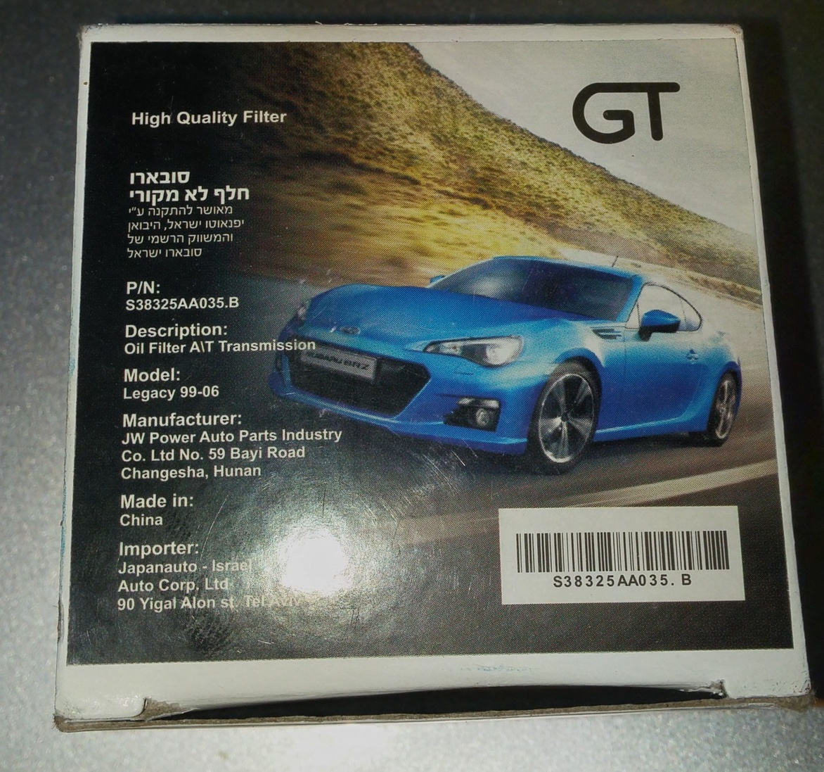

הפילטר שהוצע לי במוסך מורשה הינו תחליפי שעל אריזתו כתוב שהוא תחליפי ומיובא ע"י יפנאוטו.
מצאתי את אותו פילטר בדיוק בחנות חלפים בחצי מחיר....
הרכבתי לפני כמה חודשים כזה פילטר בדיוק כמו שתארת ,רשום עליו "תחליפי סובארו מיובא ע"י יפנאוטו" מדבקה בצבע כחול
עלה לי 50 שח בחנות חלפים הרגילה שלי
בינתיים הכל בסדר עם הגיר ב"ה
נ.ב שים לב חשוב מאד ,אם התיבה אצלך היא של ה5 הילוכים (מ2006) חובה נוזל ATF ועדיף מאד מקורי
בהצלחה
רמי

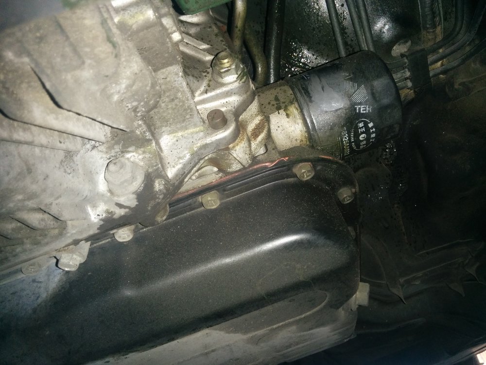

אתה מוזמן לבדוק את עצמך שוב לא משנה כמה יחסי העברה הרגשת כל מה ששונה בו זה שבחלקם אין פילטר גיר חיצוני ובחלקם יש מכסה במקום הפילטר תלוי בשנה
יש רק פילטר פנימי בדגמים האלה
כולם זה 4 הילוכים ומנפח 3000 זה 5 מ 2010 ה B4 זה גיר רציף
עריכה אחרונה על ידי lior134
