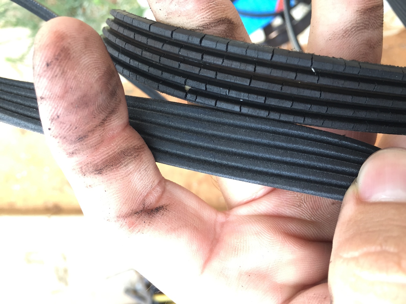

מתי פעם אחרונה החליפו אותם ?

סתם שאלתי כי היום בדקתי שמן ונשפך לי שמן מנוע עליה בטעות ועל הדרך הסתכלתי עליה וראיתי את הסיבים הקטנים האלו וגם זה נראה יבש ומתחתי אותה מיליון פעם בעבר והרצועה היא קוריאנית כזאת שעשתה הרבה ק"מ אז רציתי להיות בטוח שכן זו החלפה קלילה ומהירה למי שיש ידיים.
במקום ללכת למוסך ולשרוף יום עבודה , עדיף לחפור לכם :).
לא ידעתי שצריך להסתכל גם על הצד הפנימי. נראה איך אצלם את זה בהמשך.
שתי הרצועות יוצרו לפני 3.5 שנים (רשום עליהן תאריך ייצור) אבל כנראה הורכבו לא מזמן ולא עברו הרבה.
ברצועה שעבדה הרבה, הדפסה תהיה דהויה עד מחוקה לגמרי. פה רואים את ההדפסה יפה מאוד.
כל רצועה כזאת אמורה לשקוע מעט כשאתה לוחץ עליה במרכז הענף הארוך ביותר. מידת השקיעה המותרת והוראות מתיחה מופיעות בספרות יצרן.
האמת שהן עברו בערך 30 ומשהו אלף ק"מ ובערך 3 שנים.
כנראה שהן עדיין במצב סביר , אבל נאלצתי למתוח אותן בעבר לא מעט פעם (הן הוחלפו עם הטיימינג לפני כמה שנים ) והן שורקות בגשם אבל אם הן לא יבשות כמו שאתם אומרים אז אוותר. רק אבדוק מתיחה.

אני חושב שהרצועות לא ברמה גבוהה אבל הן לא סיניות. בגלל זה רציתי לשאול פה מה המצב שלהן אם שווה להחליף.

כמו שרשמו, תצלם את החלק הפנימי של הרצועה

תודה. מחר בלי נדר אעלה כאן תמונה בתקווה שאוכל לצלם כמו שצריך. אשמח שתגיבו בהמשך.

בכל מקרה, אעלה לכם תמונה מחר.
