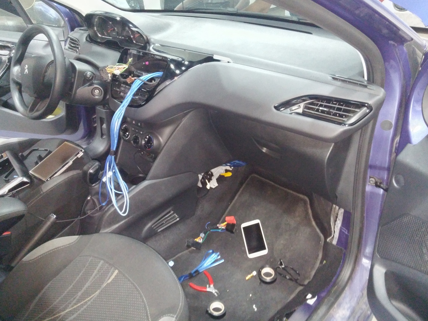

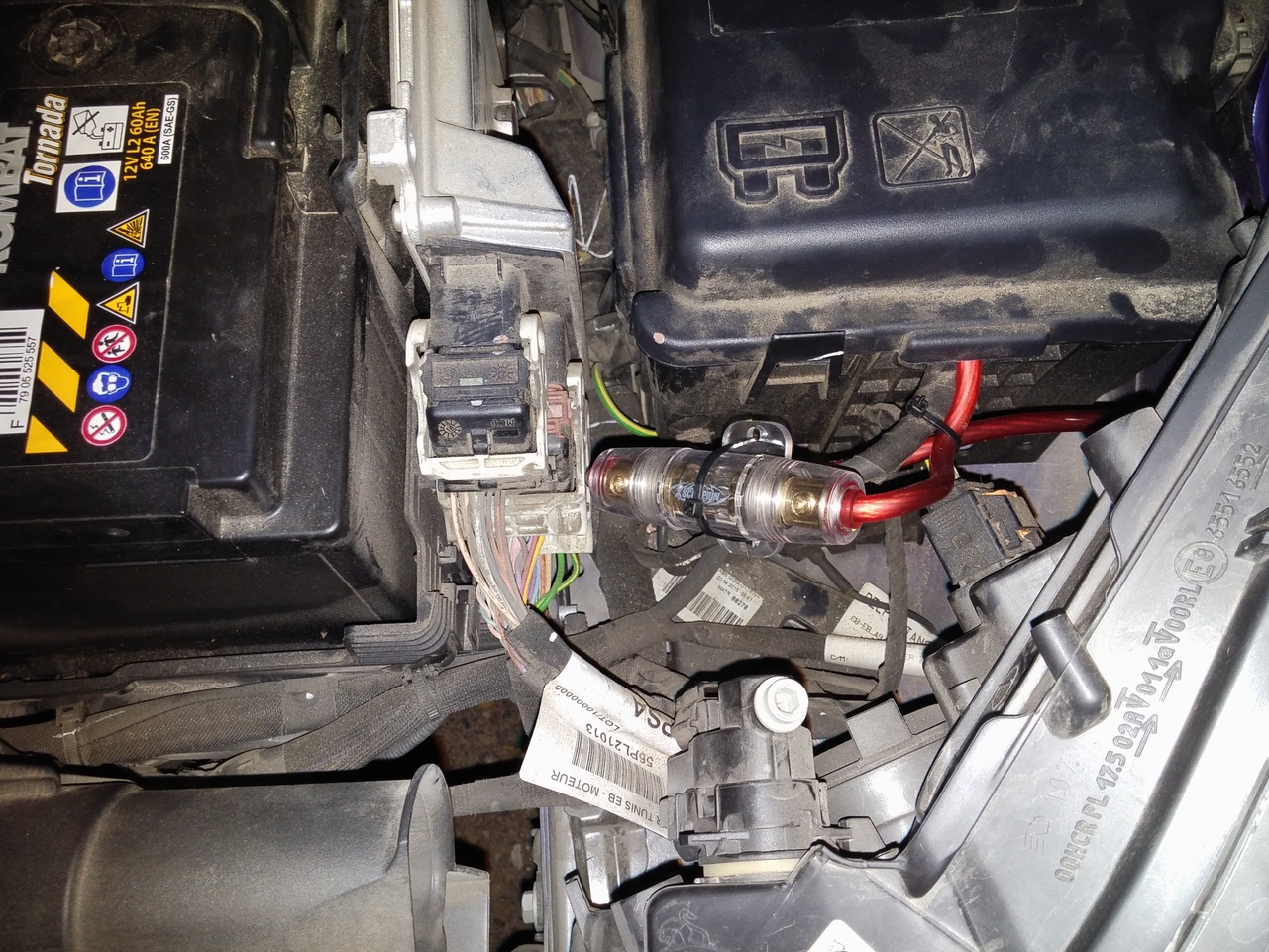

מעדכן, ביום ראשון בוצעה ההתקנה באוטוס סאונד .
התלבטתי בין התקנה מאחורי תא הכפפות לבין מתחת למושב, ולבסוף החלטתי על מתחת למושב, בכדי שתהיה יותר זרימת אוויר וגישה לכיוונים.
החיווט שנעשה הוא חיווט נחושת מלאה של חברת xscorpion (אני לא בטוח עד כמה היא נחשבת, אבל
באוטוס היו בסך הכל 2 אופציות כשזו האיכותית יותר).
הנה קצת תמונות:
[ATTACH]462789[/ATTACH]
ואיך זה נשמע? השיפור מורגש , כרגע הרמקולים האחוריים הם עדיין המקוריים (הזמנתי kicker 40 cs54) ובכל זאת הם נשמעים לא רע , בקידמיים מורגש שיפור משמעותי יותר.
הבעיה היחידה שיש לי, היא שהווליום גבוה יחסית ומעל 20 כבר מתחילים עיוותים, ולכן אני תוהה, האם כדאי לסגור מעט את הגיין ?
בסך הכל אני חושב שאין כל כך מתחרים למגבר הזה במחיר שלו , נקווה שהוא גם יחזיק כמה שנים (באוטוס מעט הלחיצו אותי כשאמרו ששיש להם נסיון רע עם המוצרים של סאונד סטרים).
