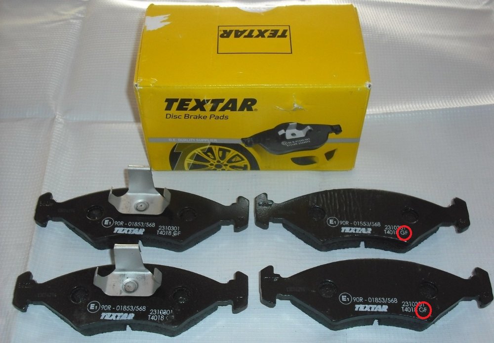

המקדם נבדק פעמיים, פעם אחת כאשר הרפידה קרה (עד 100 מעלות צלזיוס) ובפעם השנייה כאשר הרפידה חמה (100-300 מעלות). את ה"ציון" שמקבלת הרפידה היצרנים מטביעים או מדפיסים בגב הרפידה בצורת שתי אותיות צמודות, האות הראשונה היא מקדם החיכוך כאשר הרפידה "קרה" והאות השנייה היא כאשר הרפידה "חמה". לדוגמה ברפידה הזו של Textar המקדם הקר הוא G והחם הוא F, כלומר הרפידה הזו מספקת ביצועי בלימה מצויינים כאשר היא קרה וכאשר היא מתחממת מקדם החיכוך שלה ואיתו ביצועי הבלימה פוחתים במעט.
textar-balatas-delanteras-ford-ka-ikon-fiesta-courier-9169-MLM20012555946_112013-F.jpg
