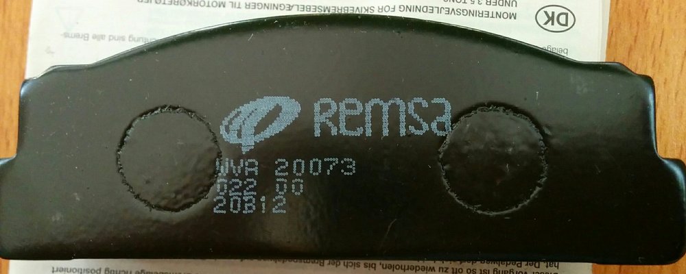

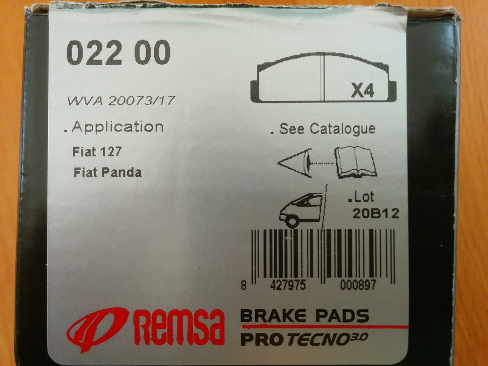

בזמן שלצמיגים יש פרמטרים ידועים (שחיקה, טמפ', רעש, מהירות וכו') שמאפשרים להשוות בינהם, אין זה נדיר להיות במצב שבו לרכב מסוים יש כמה יצרנים של רפידות בלמים.
ידוע שמעבר לתקן שעל הרפידות לעמוד בו, יש בינהן שונות: סוג אחד רועש, סוג אחר בעל דעיכה מהירה ועוד סוג פולט הרבה אבק.
אז קניתי רפידות כלשהן. כיצד אוכל להכיר את המאפיינים שלהן ולדעת שרכשתי את הסוג שמתאים למאפייני הנהיגה שלי? האם בדומה לצמיגים ולשמן מנוע, גם לרפידות יש פרמטרים אחידים להשוואה?
