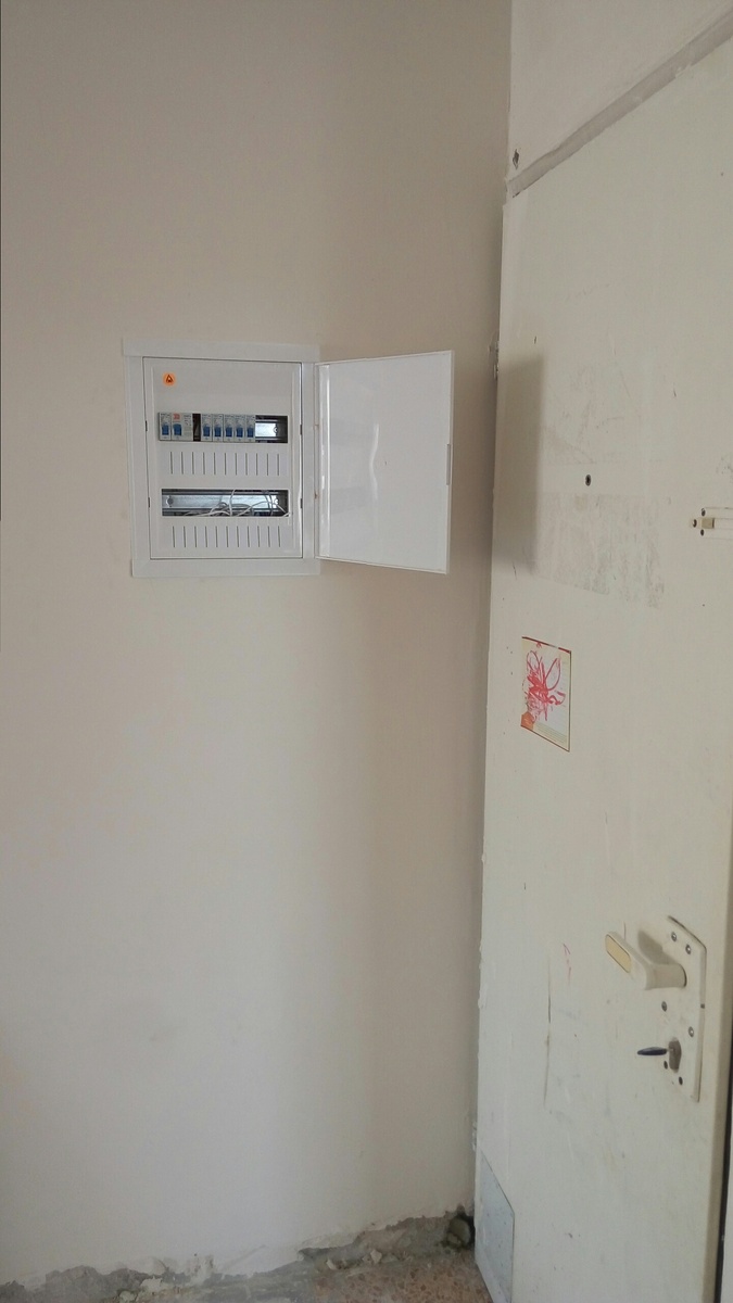

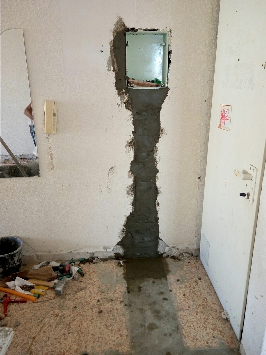

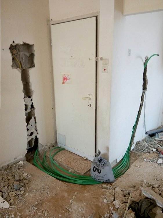

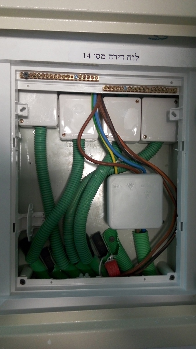

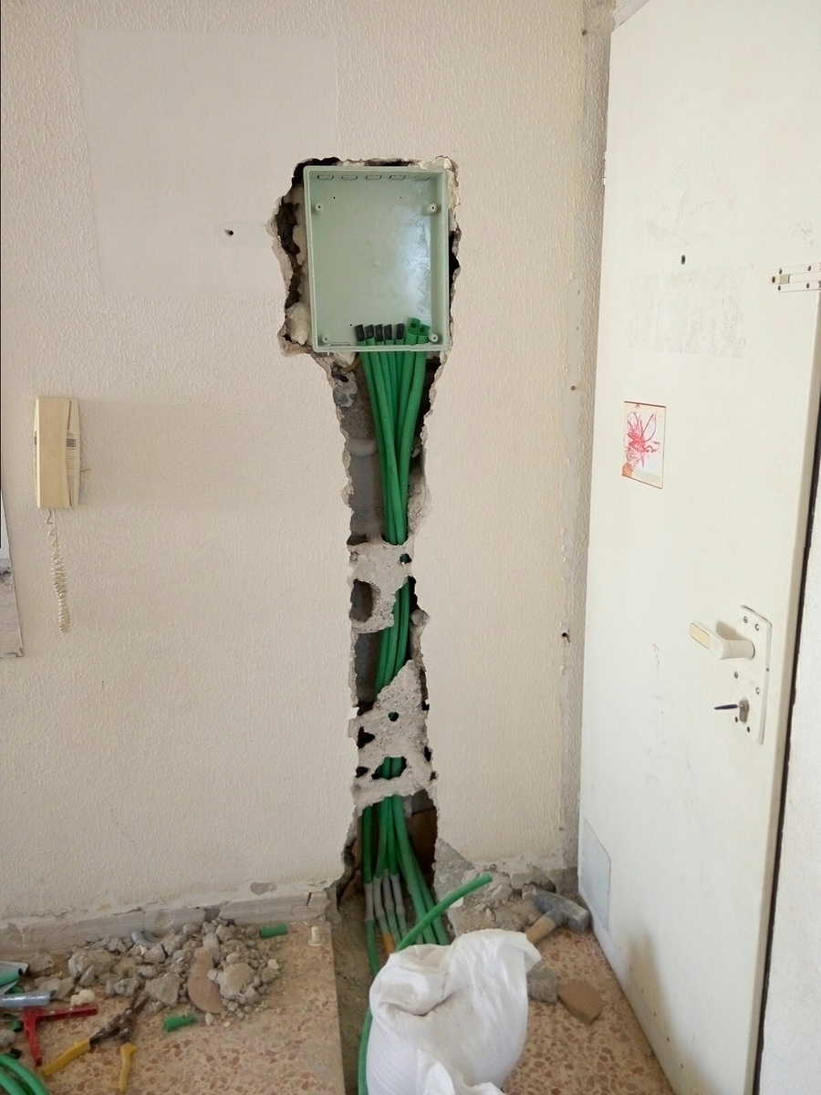

בימים אלו אני עובד אצל חבר יקר ואני מעביר לו את הלוח חשמל לתוך הדירה. זה בניין שנמצא שבריר שניה מסיום תמא 38 אבל רוב הדיירים לא העבירו את הלוחות פנימה לפי מה שראיתי. מוני החשמל לעומת זאת, אכן עברו ללובי הבניין.
בדירות ישנות קל להעביר את הלוח פנימה כי אין הרבה קווי חשמל, במקרה שלנו היו רק 4 קווים. העברנו את הלוח פנימה והוספנו עוד כ 10 קווים חדשים לתוך הדירה (מהלוח החדש כמובן). את החיבורים בלוח הישן עושים בנפרד כאשר כל קו מקבל קופסא נפרדת משלו עבור החיבורים שלו.
הנה כמה תמונות מהתהליך:

הלוח שאתה רואה כרגע זה הלוח שנתן הקבלן של התמא 38, אני העברתי אותו AS IS פנימה.
נכון לעכשיו יתר ההרחבות יהיו עם רוגי סיסטם אבל אני לוחץ על החבר שננסה להשיג סימנס במחיר שפוי. המטרה שלי היא להחליף את כל הלוח ליצרן אחד טוב.
