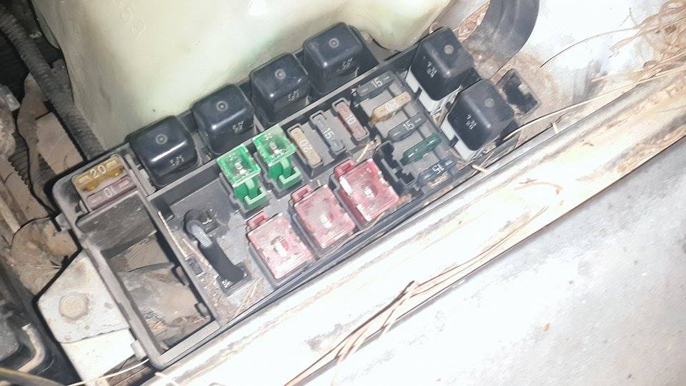

שלום, כאשר אני מסובב את הסוויץ' ברכב אין לי חשמל בכלל.
זה קרה לאחר שניתקתי את המצבר, וכשחיברתי אותו שוב היה ניצוצות דיי גדולים.
השאלה שלי איזה פיוז נשרף במקרה הזה?
חשמל שלא דרך הסוויץ' (לדוגמא ווינקרים חירום) עובד. רק חשמל שדורש סוויץ' לא עובד.
אז שוב, איזה פיוז מדובר + כמה אמפר? תודה!

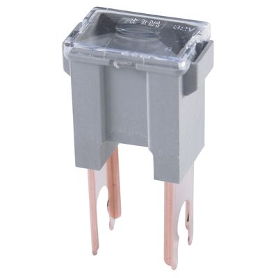

בדגם שלך ,יש בתא מנוע ,קופסת פיוזים ,שבפנים אתה תראה כזכור לי ,3 פיוזים עם ראש שקוף ,הם אלו שאחראים לחשמל הראשי דרך הסוויטש ,בזמנו בתקלה דומה ,לא מצאתי כזה חדש ,פשוט קניתי מפירוקיה ב20 שקל 3 כאלה ,ושמתי בצד למקרה שאצטרך .
מה שעשיתי אז כפתרון זמני ממש ,פתחתי את הפקק השקוף שלו ופשוט גישרתי עם חוט חשמל עבה את החיבור של החוט השרוף ,ונסעתי כך יומיים עד שמצאתי בפירוקיה. קח בערבון מוגבל ,זה סיכון שמשהו יקצר ואז אין פיוז שיציל את המצב

ברכבים ייפנים קיימים גם פיוזים בתקן יפני אשר שונים במבנה שלהם.
אצלך ברכב קיימים שני סוגים פיוזים נוספים כאשר סוג אחד בצורת מלבן גדול בצבעים שונים אשר מצביעים על ערך הפיוז ופיוז נוסף בצורת כבל כאשר בקצוות קיימים נעלי כבל.
ראה תמונות.

לפיוז השמאלי בדיוק התכוונתי ,3 כאלה יש באימפרזה גראנד ליאונה ,והפיוז הימני קיים בדגם של הלאונה עד 93

ככל הנראה אחד האדומים עם הפקק השקוף ,חבל שתשאל לפני שתקרא שוב את מה שכבר כתבתי לך לפני זה
ואפשר להסתכל בעיין ולראות בד"כ שהמוליך שלו פשוט נשרף ,והוא מנותק ,ולכן אין זרימת חשמל
אם התמונה הייתה קצת יותר ברורה אולי הייתי מזהה את השרוף (אתה יכול לנסות לעלות תמונה שוב יותר ברורה של הפקקים השקופים)
אתה יכול לנסות פשוט להחליף ביניהם ולראות איזה מהם אחראי לחשמל בלוח שעונים

קראתי ואני מתנצל שלא הגבתי. עברתי על כל הפיוזים, האדומים ולא האדומים וכולם נראים חדשים מהקופסא.
שוב אציין: הרכב היה תקין לגמרי עד שניתקתי את המצבר. יש כיוונים?
