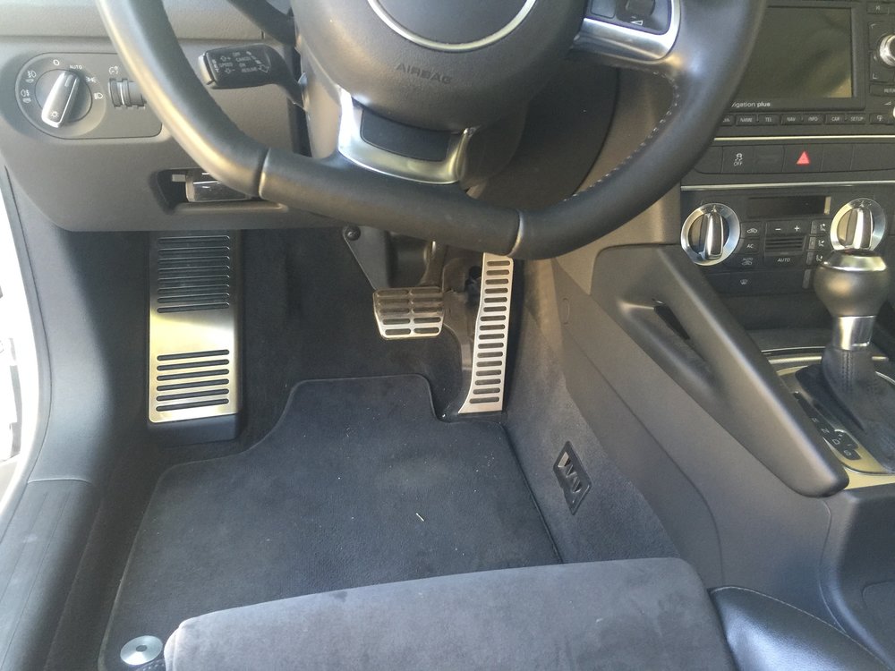

לאחר קריאה בפורומים בחו"ל התקנתי משען רגל ספורטיבי ב-A3 שלי. התהליך אינו מסובך אך דורש מעט תכנון, לכן החלטתי לצלם ולפרסם.
השלב הראשון הוא רכישה של דוושת אלומיניום מתאימה של Audi TT. הדוושה הזאת דומה מאוד לדוושה של ה-A3, והמק"ט שלה הוא: 8J1 864 777. אפשר למצוא אותה סביב ה-80$ ב-eBay תחת השם "Audi TT Dead Pedal" או באתר של BKS-Tuning (לינק, מקבלים PayPal ושולחים לישראל).
למרות שדוושת האלומיניום מיועדת ל-TT היא מתאימה ל-A3 למעט השן שנמצאת בחלק התחתון; היא ממוקמת במקום שונה על גוף הדוושה ולא מתאימה למגרעת שבגוף הרכב. אפשר להסיר את השן עם כלי עבודה (Dremel) ולהרכיב לגוף הרכב בלעדיה, אבל התוצאה לא מושלמת כי הדוושה "רוקדת", במיוחד כשלוחצים עליה עם הרגל.
ניסרתי את השן מהדוושה המקורית השחורה והדבקתי אותה על הדוושה החדשה עם אפוקסי. אחרי לילה של ייבוש. הדוושה מוכנה להרכבה.
כדי להקל על ההכנסה של הדוושה כדאי להסיר את הדיפון התחתון של קורה A כי זה מוריד לחץ מהדוושה ומאפשר למקם אותה עם פחות מאמץ. הדוושה מתחברת לרכב בארבעה מקומות כמו שאפשר לראות בתמונה הבאה:
התוצאה הסופית נראית טוב מאוד, במיוחד בשל ההתאמה האסטטית של משען הרגל לשתי הדוושות שלידו. כמו כן משען הרגל יושב בדיוק במקום ולא רוקד. הנה תמונה של התוצאה הסופית:
הנה הלינק לפורום Audiworld משם קיבלתי את הרעיון. אפשר למצוא שם פרטים נוספים בנוגע לתהליך ההתקנה.
עלות: כ-90$ כולל משלוח. זמן עבודה: שעתיים.
