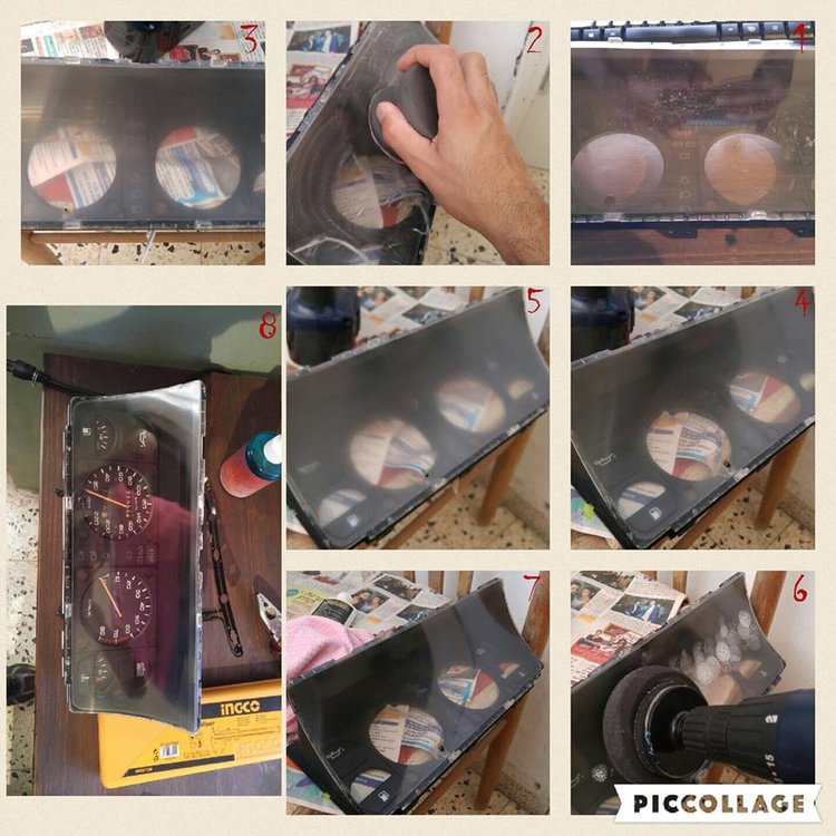

לא יכולתי להתאפק עד יום שישי והחלטתי לנסות אותו היום.
נקנה באוטוסטור תמורת 25₪, בתכלס הייתי משלם על זה גם 150₪.
המצב הייה באמת גרוע, תודה לחברת הליסינג שמכרה לי את הרכב.
עשיתי 3 מעברים דיי חפיפים עם מטלית מיקרופיבר.
לפני המעברים ניקיתי עם gtechniq w2 וכמו כן בין מעבר למעבר.
לא יצא מושלם. אבל התוצאה משביעת רצון, לא היה נוח לעבוד עם המטלית, אני אחכה למטלית יותר דחוסה ולאפליקטורים ואשקיע יותר.
כבר במעבר הראשון כמעט כל החימצון ירד.
שיפשפתי גם בתנועות מעגליות וגם מעלה מטה, אני עוד לא סגור על עצמי באיזה תנועות יותר טוב לעבוד.
תמונה לפני שנה:6d31ea3ffcafc70b752ec22ba2b6979e.jpg
תמונות לפני ובזמן העבודה.
a76412da6ee79b7d2118ba771ae58c70.jpg73ccbeda3f6bad4f6af74dcbd2a7857a.jpgcad967cb0ae954cee8ea4ae8a4161e5a.jpg3f85bcf4bb95ae0e6c63913b42b2d110.jpg050c93fe8ab7eb38c7e6037acda5c68c.jpgebad5c7d4993f90845f841fe152369dd.jpg
בקיצור מבסוט אש על החומר!!!!
