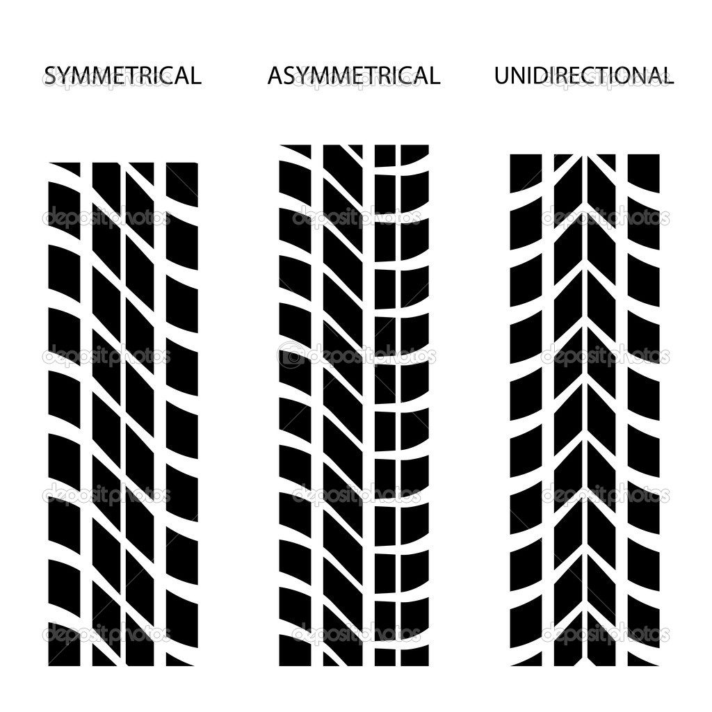

צמיג אסימטרי הוא כזה בעל דופן אחת שמוגדרת חיצונית. עיצוב המדרס הוא כזה שכולל קצת יותר שטח מגע רציף, בלוקים גדולים יחסית של גומי וכד' בעיקר בצד אחד של הצמיג, לטובת שיפור אחיזה ביבש, אחיזה צידית וההתנהגות הכללית. אין משמעות לכיוון גלגול הצמיג.
וצמיג סימטרי, כזה הוא. איך שלא תהפוך אותו המדרס יהיה זהה.
