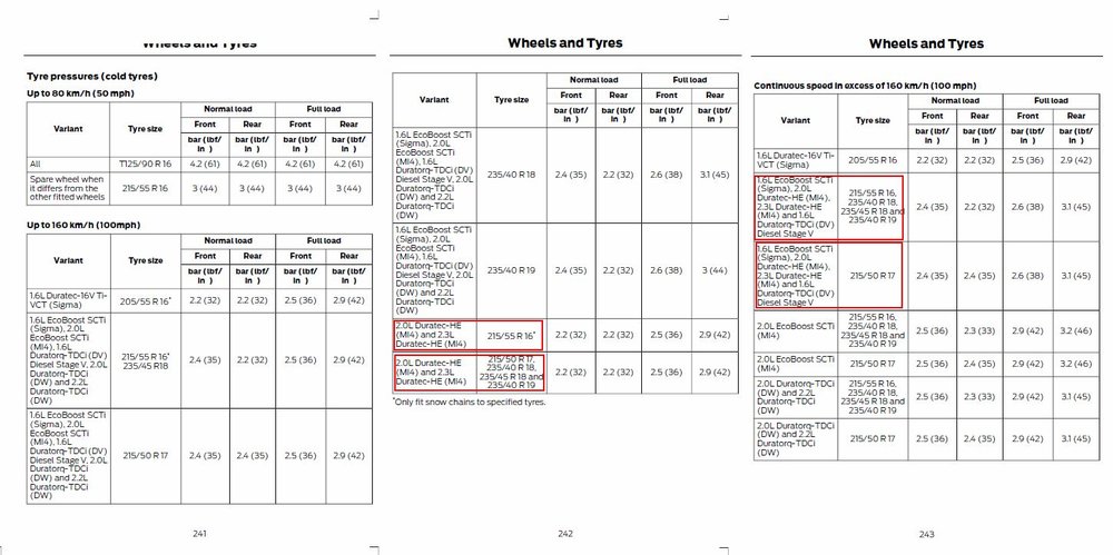

[ATTACH=CONFIG]426817[/ATTACH]

לפי מה שכתוב בצילום מספר הרכב באנגלית שהעיליתי - הקפתי עבורך באדום את כל המידות האפשריות - אפשר להרכיב 215/50R17 ו המידה היחידה המופיעה בספר עבור חישוק 17. בחישוק 16 אפשר 215/55).
אז תשובה ישירה לשאלתך היא: לא ניתן.

אגב, בצילום המסך שצירף עמית, דווקא כן נראה איזכור לדגם 2.3 בשורת המודל והיחס לל"א (כנראה שהוא חסר רק בשלב המיון הראשוני), עם המידה 215/50R17.
