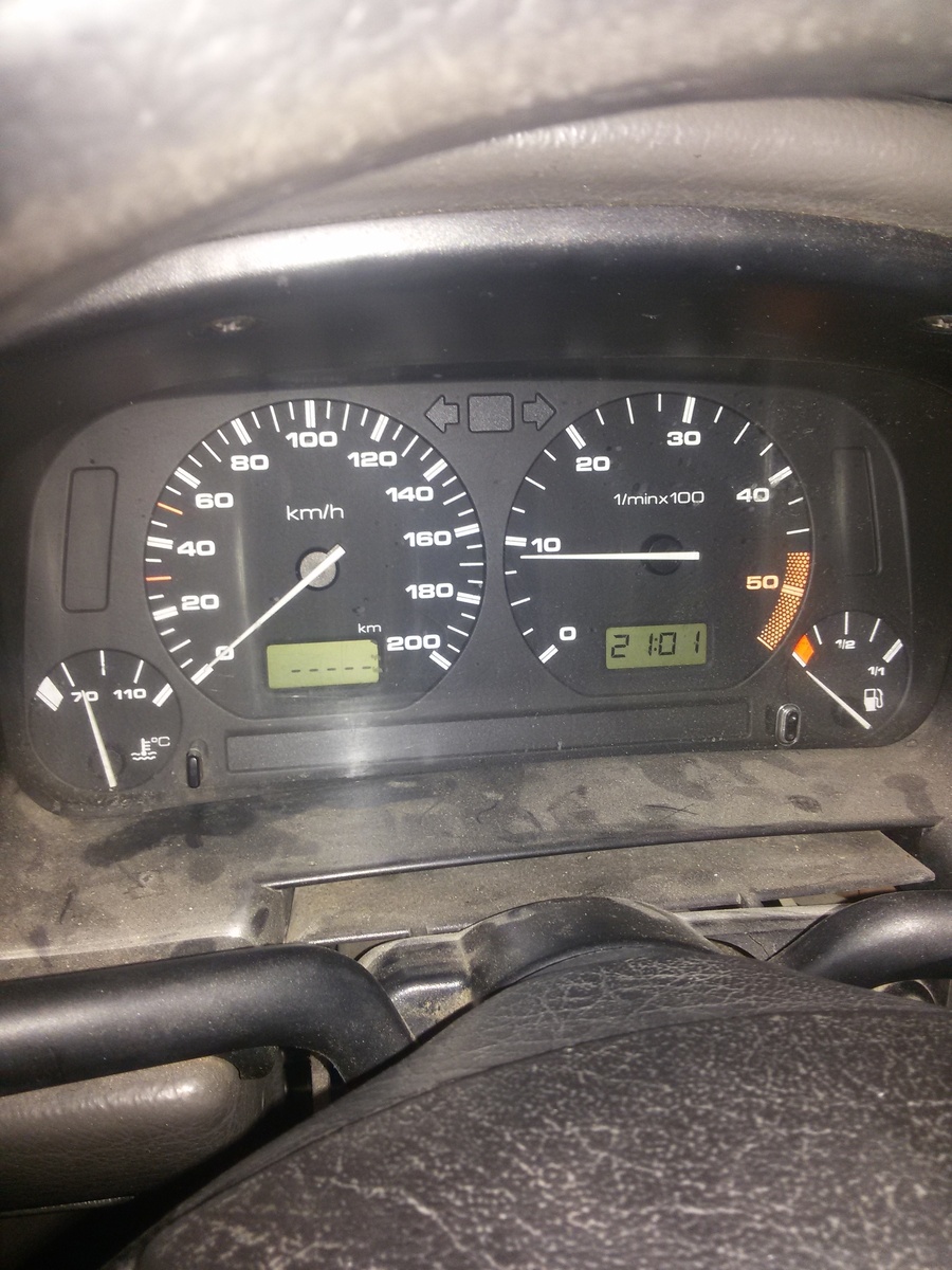

כאמור הפולו קלאסיק דיזל של המשפחה ,הגיעה בשיבה טובה ל300.000 קילומטר (ידוע ששם המד אמור להתאפס ולחזור להתחלה) אבל במקום ספרות העסק פשוט השתבש וניהיה פשוט קווים - - - - - ניסתי לאפס את המחשב ,ניתקתי את המצבר לשעה ,הכל התאפס חוץ מהמד קילומטר שנשאר קווים. אשמח מאד אם מישהו יוכל להדריך אותי איך מחזירים את הספרות לרוץ

כנראה שאצלך מד הקילומטרים כבר עשה סיבוב שני כלומר הוא ספר כבר 600K לכן מופיעים הקווים שציינת.

בדרך כלל ניתן לראות על גבי מד הנסועה את המילים TOTAL עד 300K הראשונים. איזה לוח שעונים מותקן ברכבך (יישנם כמה סוגים) ? תוכל לעלות צילום של לוח השעונים לפורום.

לדעתי רק החלפת לוח השעונים תפתור את הבעיה. אולי מכון ספידומטרים יכול לתכנת מחדש את לוח השעונים.
זו לא תקלה אלא חלק מתכנון לוח השעונים.

איזה שנה הרכב?
הלוח נראה שונה משלי, 2001.

חבל לי כי לא באמת שווה להשקיע בהחלפה של לוח שעונים בכזה רכב.. ואגב הצלחתי ליצור קשר עם הבעלים הקודמים שאמר בוודאות שזה הסיבוב הראשון של ה300
אז צר לי לאכזב אותך.. כנראה גם אצלך זה יגיע
תכנון מפגר של פולקסוואגן
למייטב ידעתי בלוח שעונים אחרי מתיחת פנים של שנת 2000 (לוח עם טבעות כסופות מסביב למד סל"ד וספידומטר) כבר אין את הבעיה הזו. אני זוכר די בבירור שראיתי מכוניות ממודל 2000 ומעלה עם יותר מ 300.000 על השעון.
