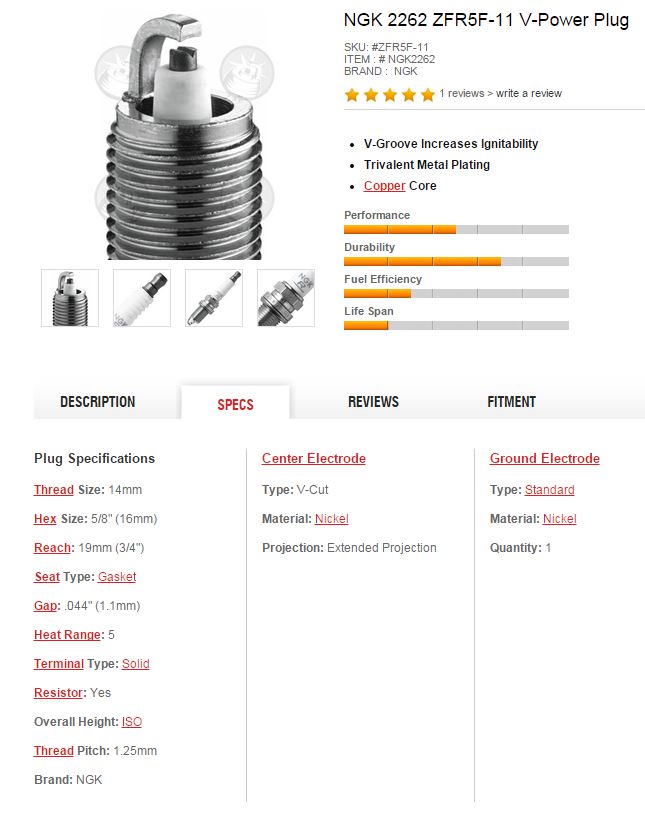

בעת הרכישה, נעשתה התאמה לפי מס' השלדה, וסופקו לי פלאגים של NGK ZFR5F 11

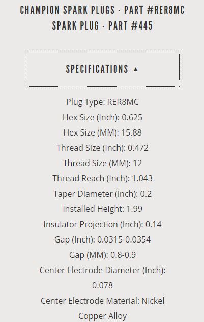

בעת פירוק הפלאגים, ראיתי שמותקנים ברכב פלאגם בעלי המק"ט rer8mc של CHAMPION, בעלי הברגה צרה וארוכה יותר ממה שכביכול מתאים לרכב.
יכול להיות שהבעלים הקודם של הרכב דחף לשם פלאגים שונים בשביל לחסוך בעלויות?/ בכוח כי זה מה שהיה לו? איך אני יודע אילו פלאגים מתאימים לרכב?
ד"א, הרכב שנתון 2009 מנוע 1400 אוטומט.

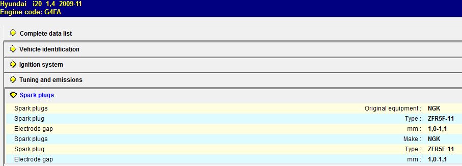

אכן ביונדאי שופ סיפקו את הפלאגים המתאימים לפי אוטודאטה:
מוזר שהפלאג השני התאים פיזית, ומזל שלא נגרם נזק בשל היותו ארוך יותר. הנה השוואה בין שניהם:

לא ייתכן שהפלאג של צ׳מפיון הוכנס בכח כי ההברגה שלו משמעותית צרה יותר.
ככל הניראה יש כאן בילבול באוטודאטה שגרר אחריו גם את המוכר בחנות, או שיש פה עוד וריאציה לאותו מנוע.
בכל מקרה, יש לרכוש פלאגים בעלי מידות כפי שמותקנים כיום. שום פלאג אחר לא ישב שם כמו שצריך.

בדקתי שוב מול יונדאי שופ, אכן יש שני סוגים, ספר רכב מקורי אין לי, אבל הבדיקה נעשתה מול מספר שלדה, מה שאמור להיות מדוייק ב100%...
את הפלגים אני אחליף לסוג המתאים, ובהזדמות הקרובה אקפוץ למוסך מורשה ואבדוק שוב אם יש משהו בהסטורית טיפולים.
