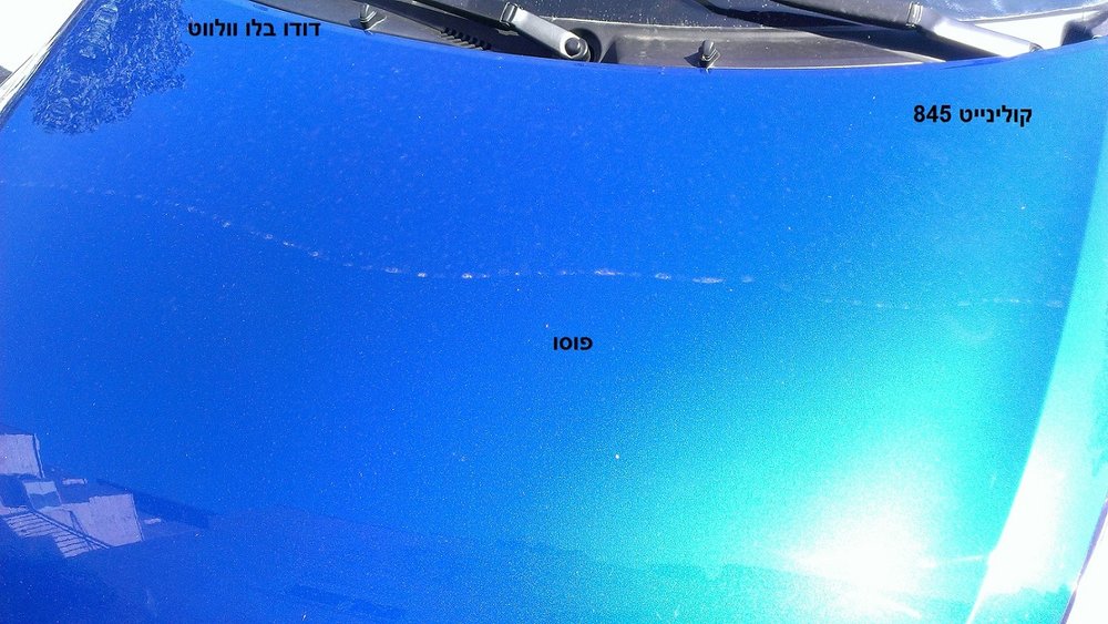

זוכרים היה אתמול גשם?
אז זה התוצאה :)
הקולינייט והבלו וולווט יושמו לפני איזה 3 חודשים עם הכנה טובה והפוסו יושם מעל שכבה של קוליניט. הבידינג והשיטינג של הפוסו טובים יותר מהקולינייט 845- הטיפות שנוצרות על הפוסו קטנות יותר.
אם מעוניינים, אז אני אראה את זה בפעם הבאה שאני אעשה חידוש מלא של הוקס (אזור פסח). אני רוצה לעשות אזור של קולינייט ואזור של פוסו אחד ליד השני בשביל השוואה
