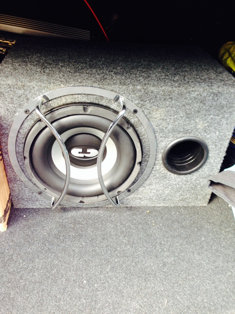

תמונה של החבוב!
כן - הותקן הפוך בטעות, הייתי בטוח שהתיבה הפוכה :-D אז הפכתי! :-P
