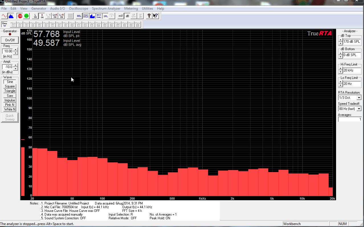

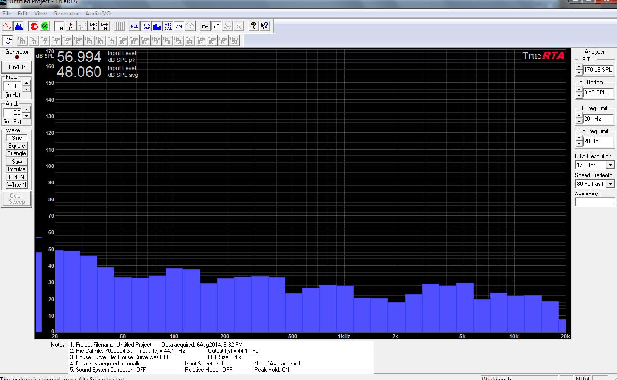

צד ימין של הרכב בלבד – מסומן בצבע אדום (סליחה על חוסר הרגישות)

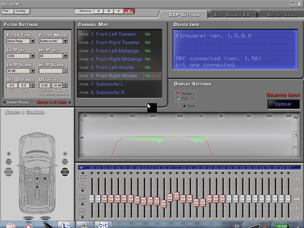

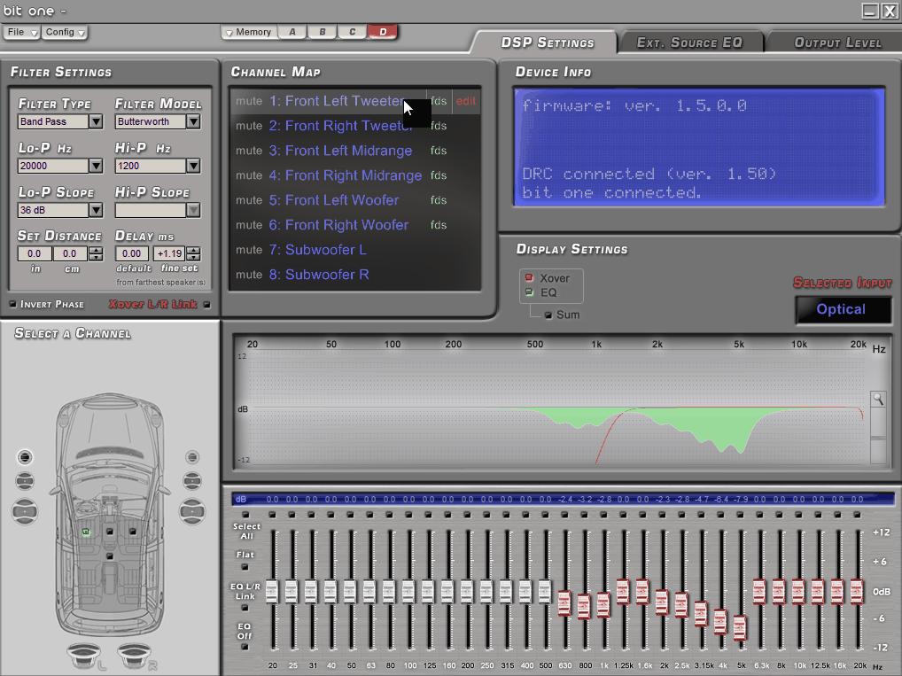

בתמונה הראשונה היא תמונת הלפני אתם רואים בבירור את נקודת החיתוך ב1.2 קילוהרץ בין הוופרים למיד-טוויטרים ואתם גם יכולים לראות כי המיד טוויטרים מונחתים יתר על המידה.
תמונת הלפני:

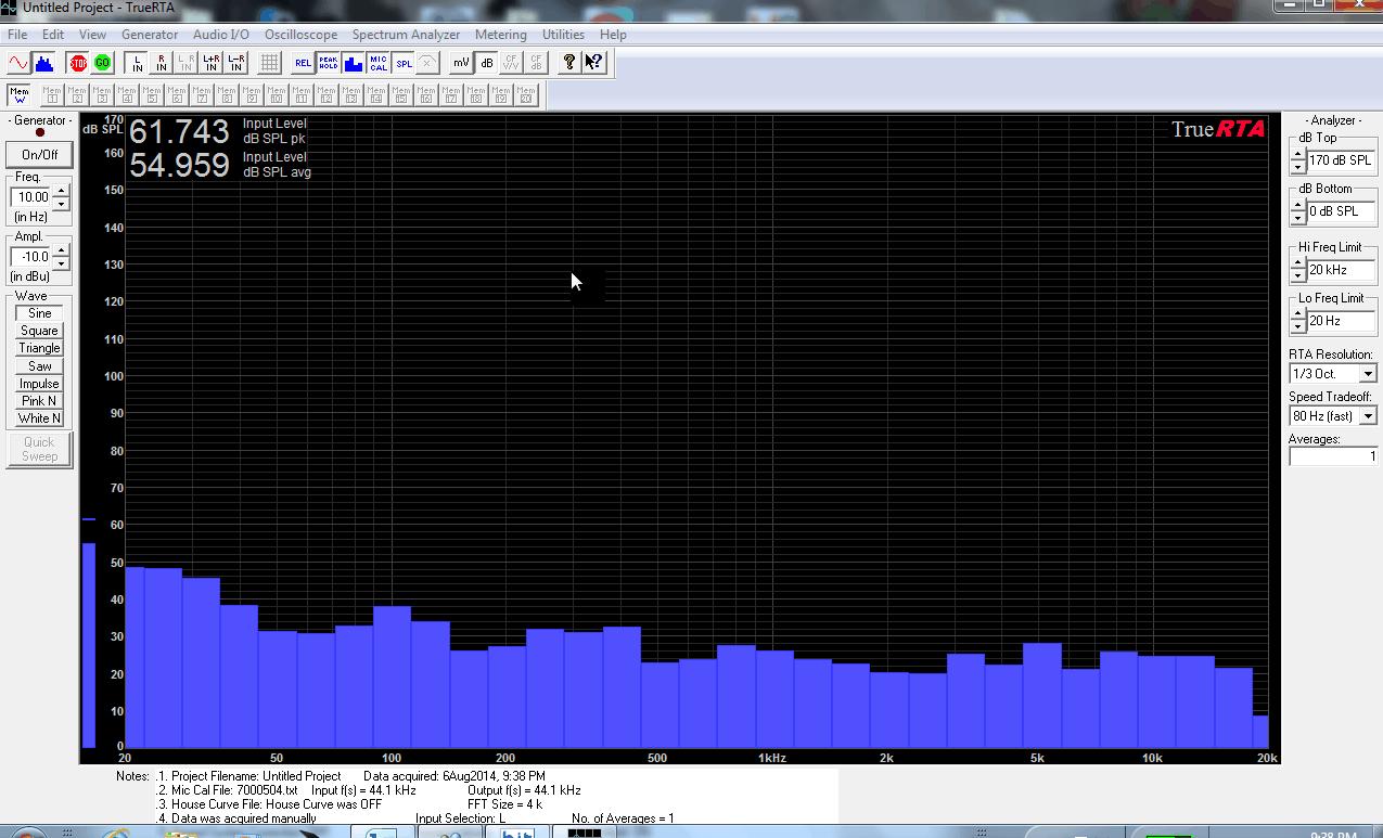

קודם כל הגברתי (פחות הנחתה) את המיד טוויטר הימני בכ2 דציבל – כאן אתם יכולים לראות את מצב הביניים בתמונה השניה לאחר הגברת האלמנט:
תמונת הביניים:

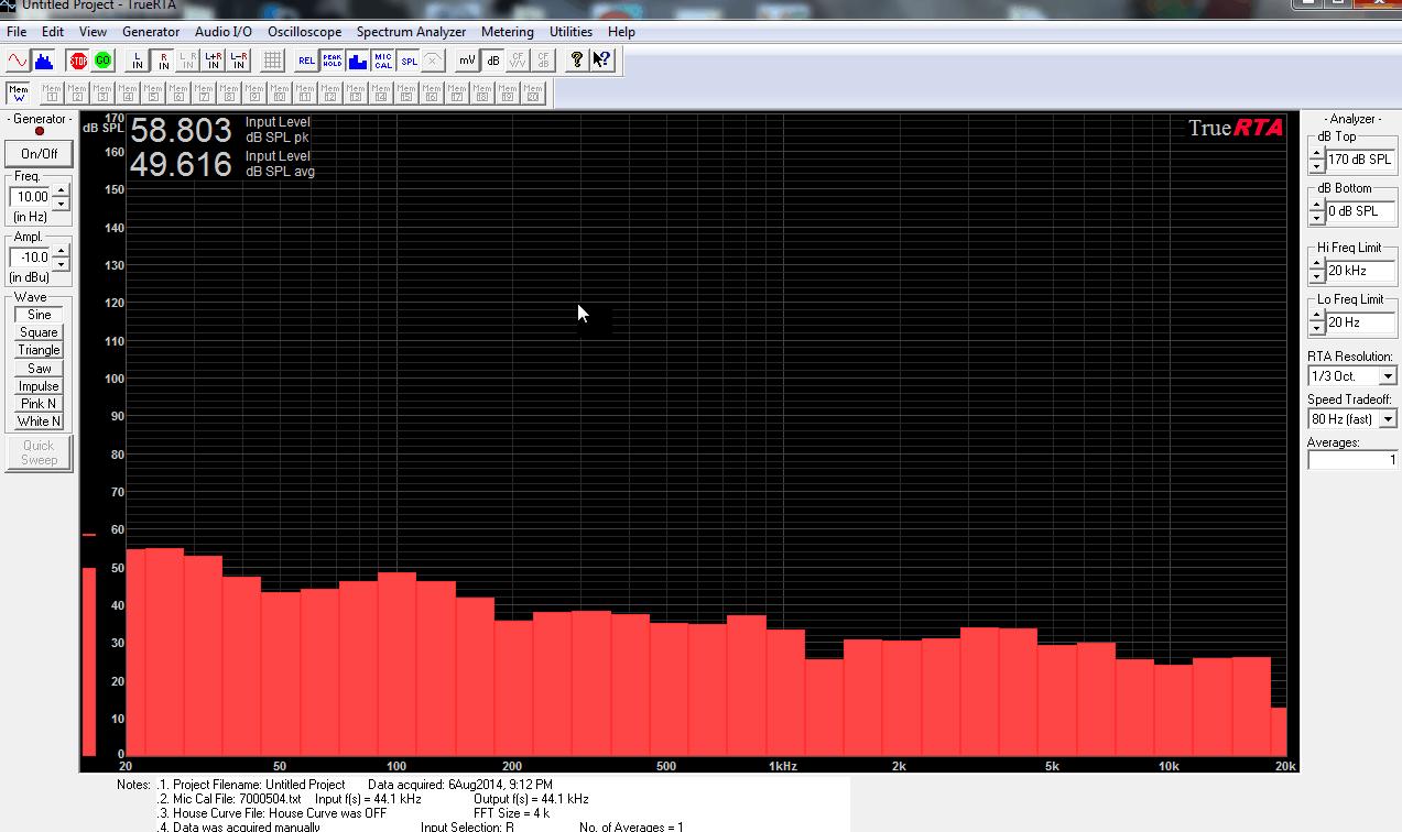

ולבסוף לאחר שעשיתי איקולציה נרחבת לטוויטר ימין ומידבאס ימין הנה לפניכם התוצאה הסופית של צד ימין ברכב.
תמונת האחרי:

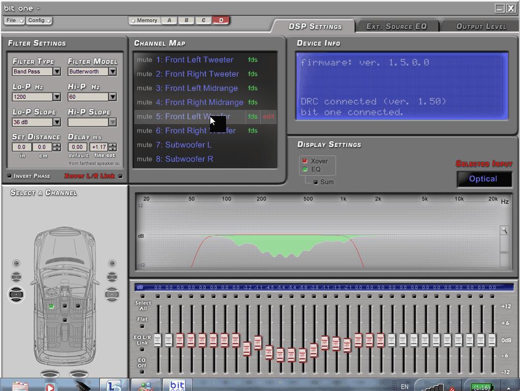

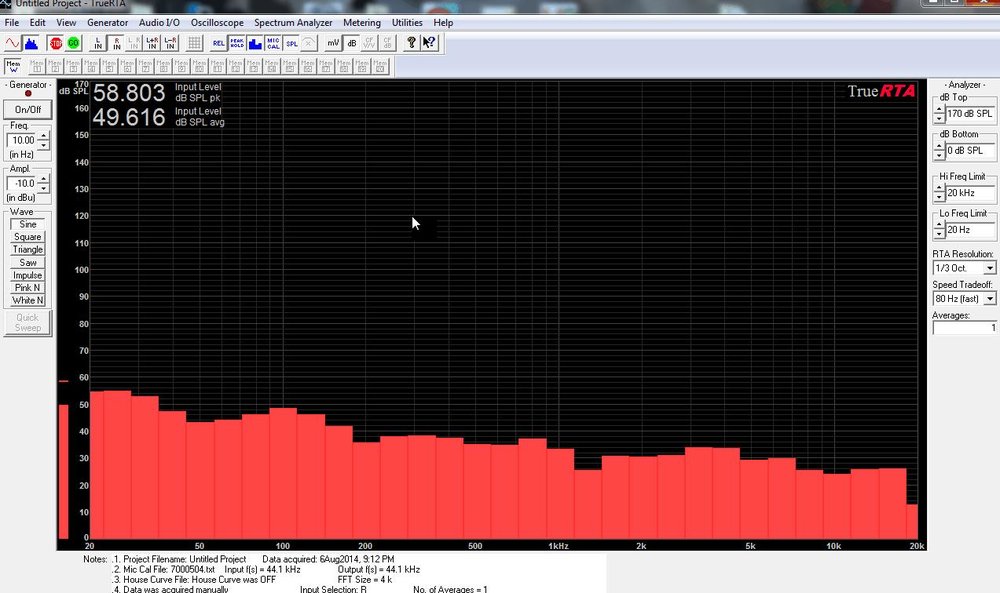

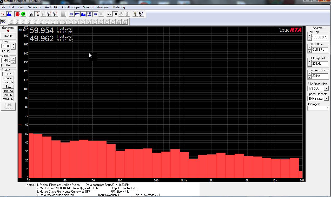

או קיי – אותו תהליך לצד ימין רק שהפעם דילגתי על התמונה של שלב איזון ההנחתות –בצד שמאל דווקא הגברתי את המיד טוויטר בכ3 דציבל לעומת 2 בצד ימין והסיבה לכך היא שידעתי שהאיקולציה שם תהיה ה-ר-ב-ה יותר אגרסיבית מאשר בצד ימין ואכן כך היה.
תמונת הלפני:
תמונת האחרי:

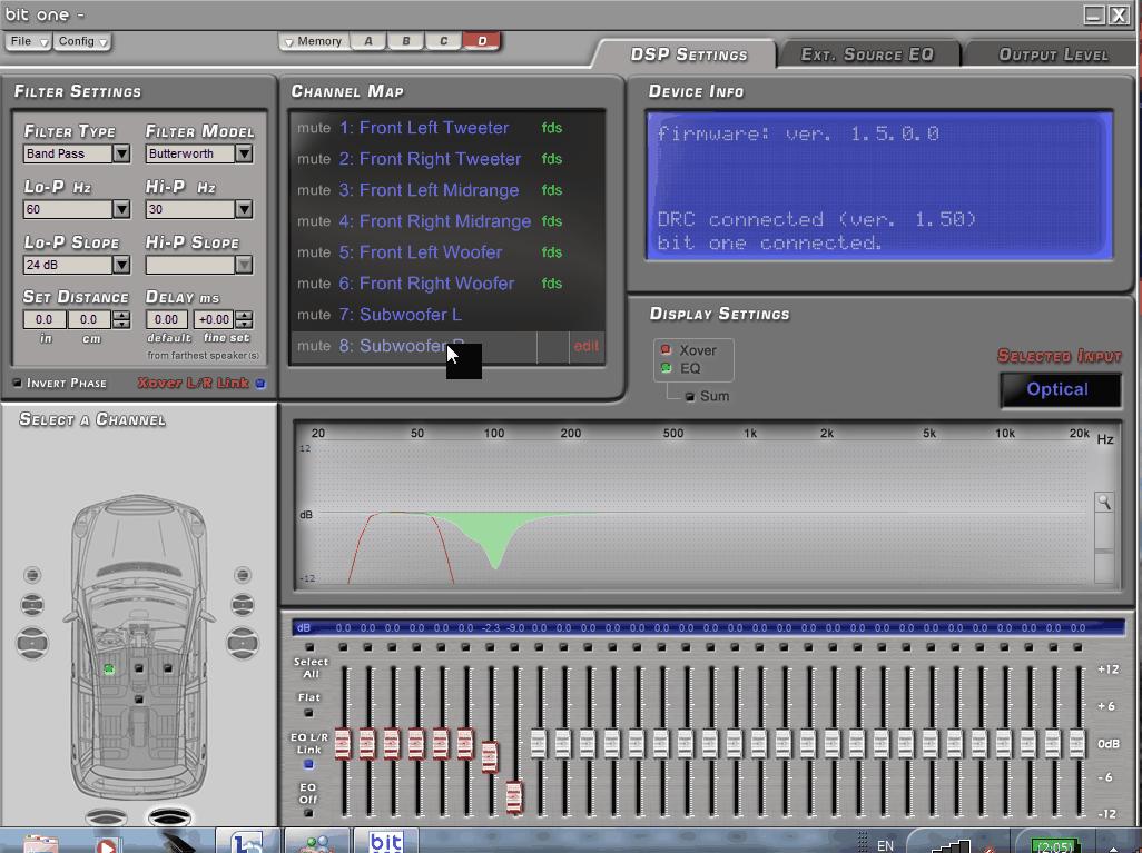

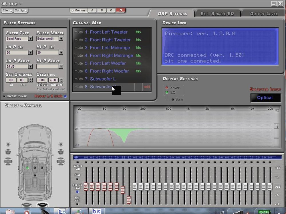

סאב לפני:
סאב אחרי:

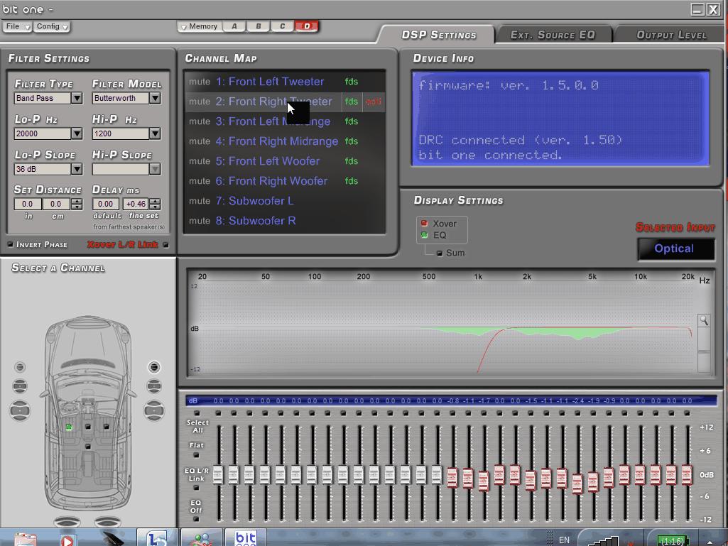

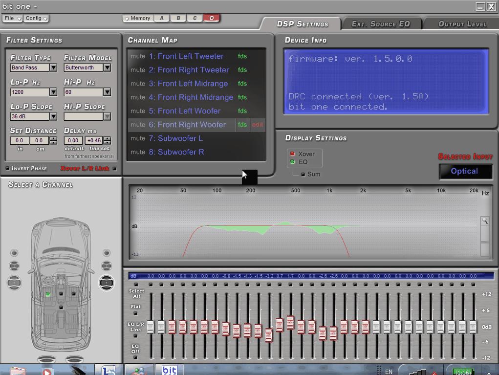

ועכשיו נוסיף את תמונות הכוונים בפרוססור עצמו -
טוויטר שמאל:
טוויטר ימין:
מידבאס שמאל:
מידבאס ימין:
סאב וופר:

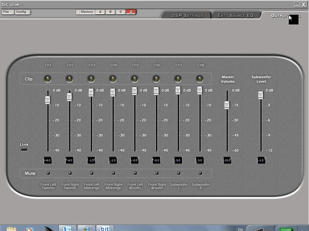

הנחתות:
תשימו לב להבדלים המהותיים בין צד שמאל לצד ימין בין כל אלמנט לאלמנט מקביל
בתמונת ההנחתות טוויטר ימין היה מונחת שני דציבל יותר במקור וטוויטר שמאל היה מונחת שלושה דציבל יותר במקור.

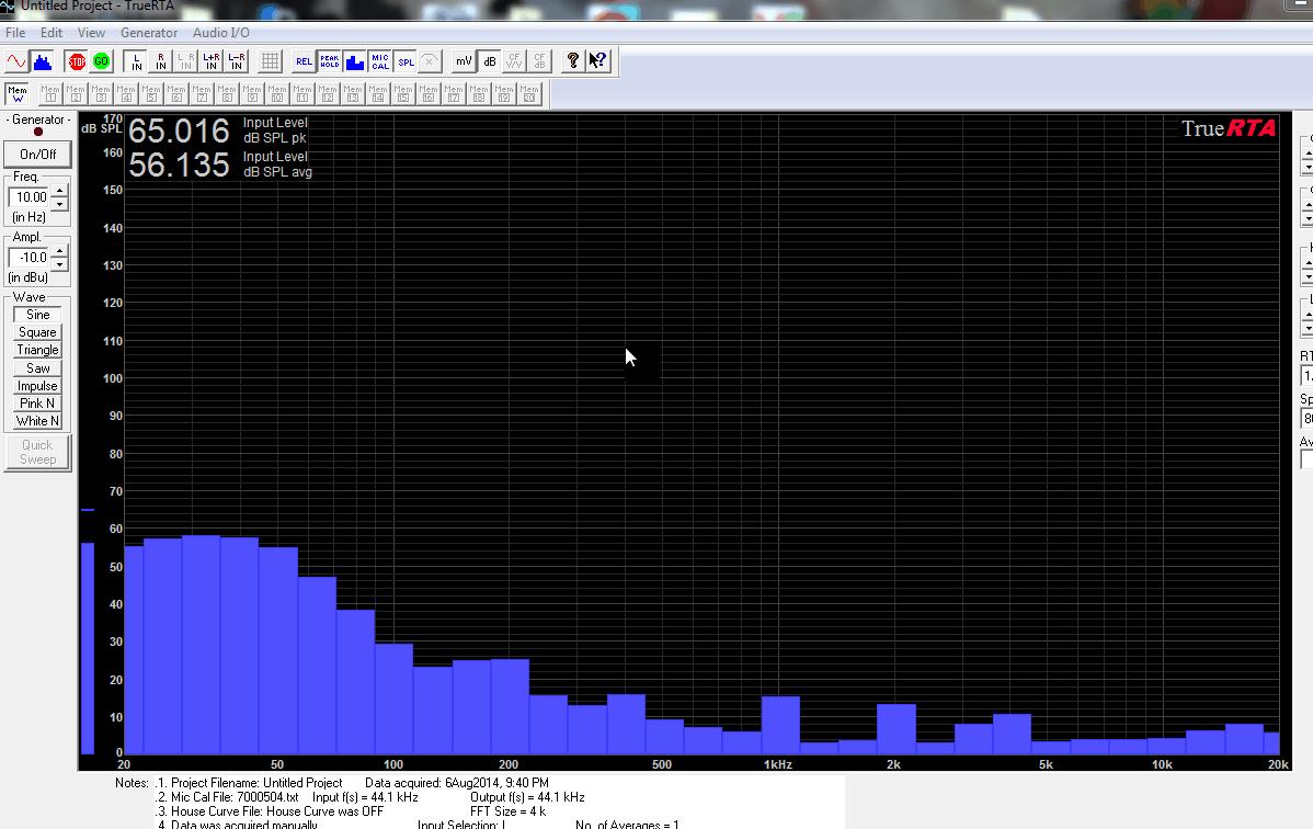

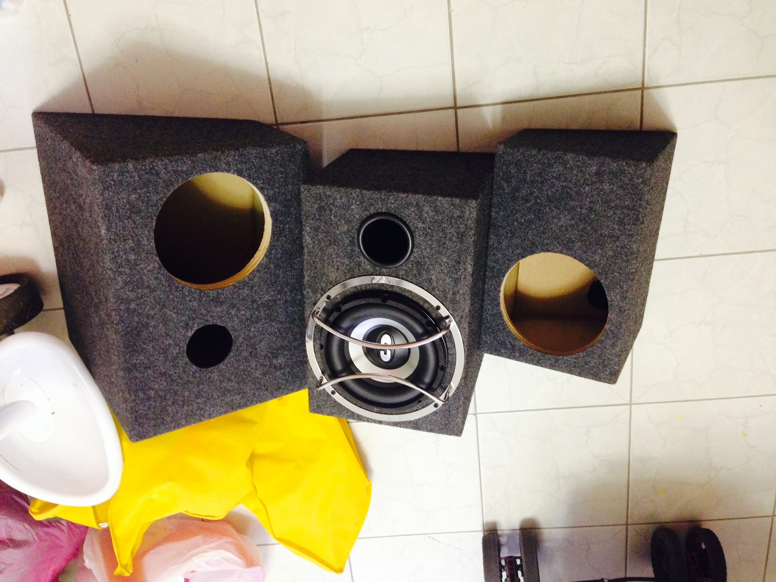

טוב, נראה שאנחנו הולכים לכוון של ניסוי כלים משולב

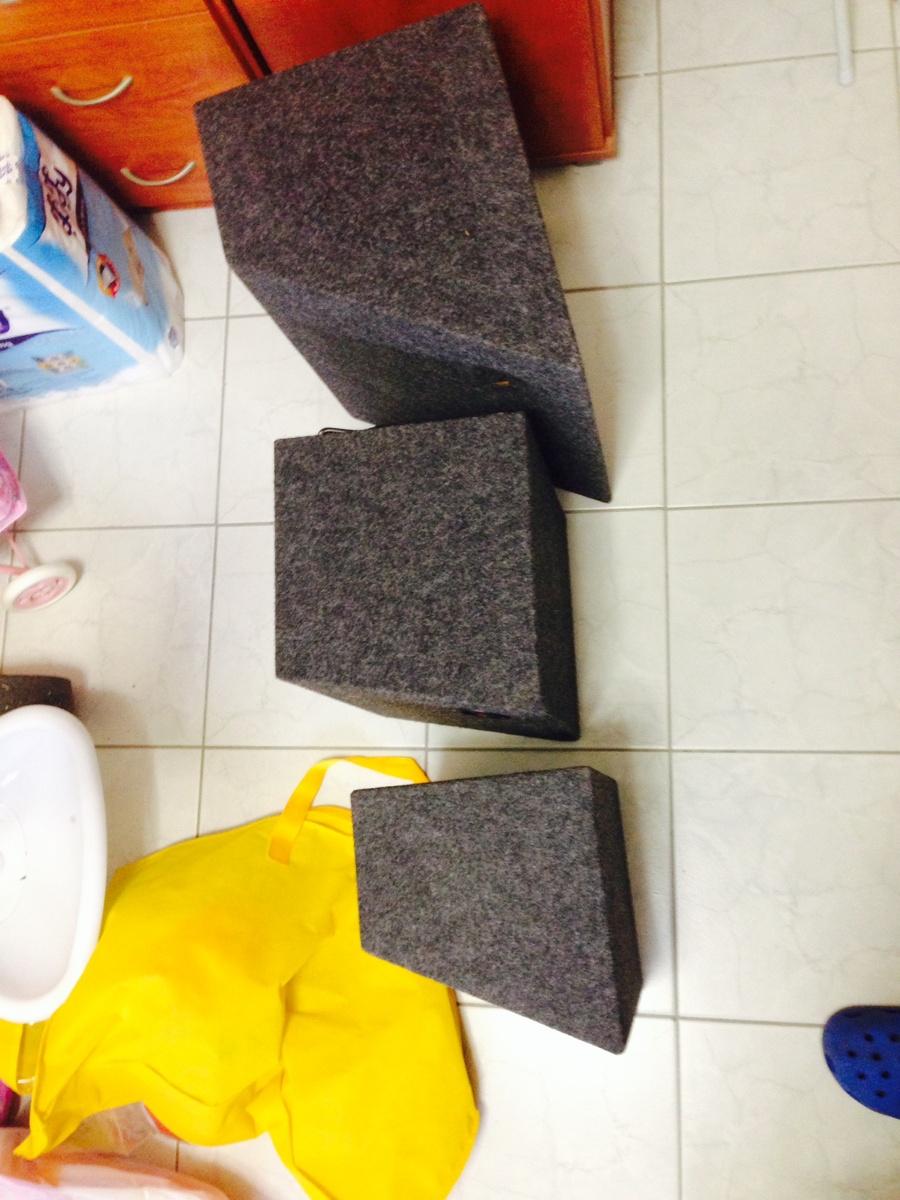

מעשה בשלוש תיבות
1. תיבה סתמית שקניתי אצל יוני סטריאו ללא שום קשר לנתוני הסאב וופר רק בכדי שאוכל להשתמש בו ולחוות דעה ראשונית.
2. תיבה אטומה קטנה בנפח כולל 10.6 ליטר מתוכננת ע"י רונן נאור. תיבה מתוכננת להיענות שטוחה לחלוטין SQ.
3. תיבה פורטד ג-ד-ו-ל-ה בנפח כולל 30.2 מתוכננת ע"י רונן נאור. תיבה מתוכננת לפיק ב40 הרץ ב124 דיבי (בתיבה ללא התחשבות בקאבין גיין)
כרגע אני יכול לחוות דיעה על השתיים הראשונות -

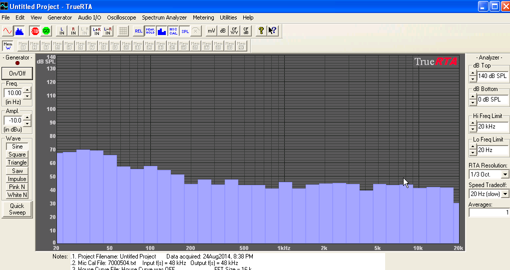

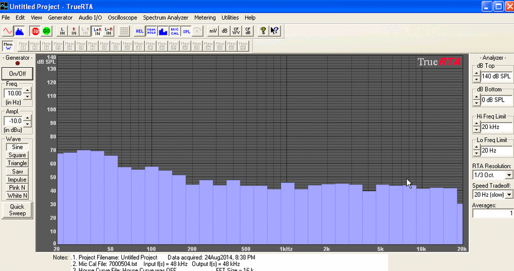

הראשונה - כמו שאתם יכולים לראות בגרף - יש הגבר מטורף לאורך כל התחום בין 20 ל50 הרץ כאשר הפיק העיקרי נמדד באזור ה35 הרץ
התיבה הזו היא לא תיבה טונאלית במיוחד למרות שהסאב פשוט מעולה.
הבאס הוא כיפי מאוד, דרמתי מאוד אבל הוא לא נשמע "נכון" רק שגם בווליום הכי שקט יש באס פשוט - מטורף בתוך הרכב.
מעבר לתיבה האטומה הקטנה - כרגע בתוך תא המטען
הבאס הרבה יותר חלש, אין ספק - אבל לא חסר באס, הוא לא באמת חלש אלא פשוט מדוייק, טונאלי ושטוח הרבה יותר - זו באמת תיבה לSQ וזה באמת סאב נהדר לSQ
אמדוד היום בערב גרף לתיבה הזו בתוך תא המטען ולאחר מכן בתוך הקבינה ואעדכן.
הסאב וופר בתיבה הזו פשוט "שקוף" לחלוטין למערכת - סאב פנטסטי בסכום שפוי עם תוצאה מאוד יפה.
לגבי התיבה השלישית זה יקח קצת זמן כי אין לי כרגע טרמינל פנוי או זמן פנוי וגם צריך להרחיב קצת את הקדח לסאב וופר אבל אני מתאר לעצמי שיהיה לי ממנה "בום" עצום באזור ה40 הרץ ותוך כדי אני אמור לקבל תגובה חלקה ויפה מאוד בשאר תדרים - כך היא תוכננה להשמע.
לקנה מידה - משבצות הרצפה הן 30*30

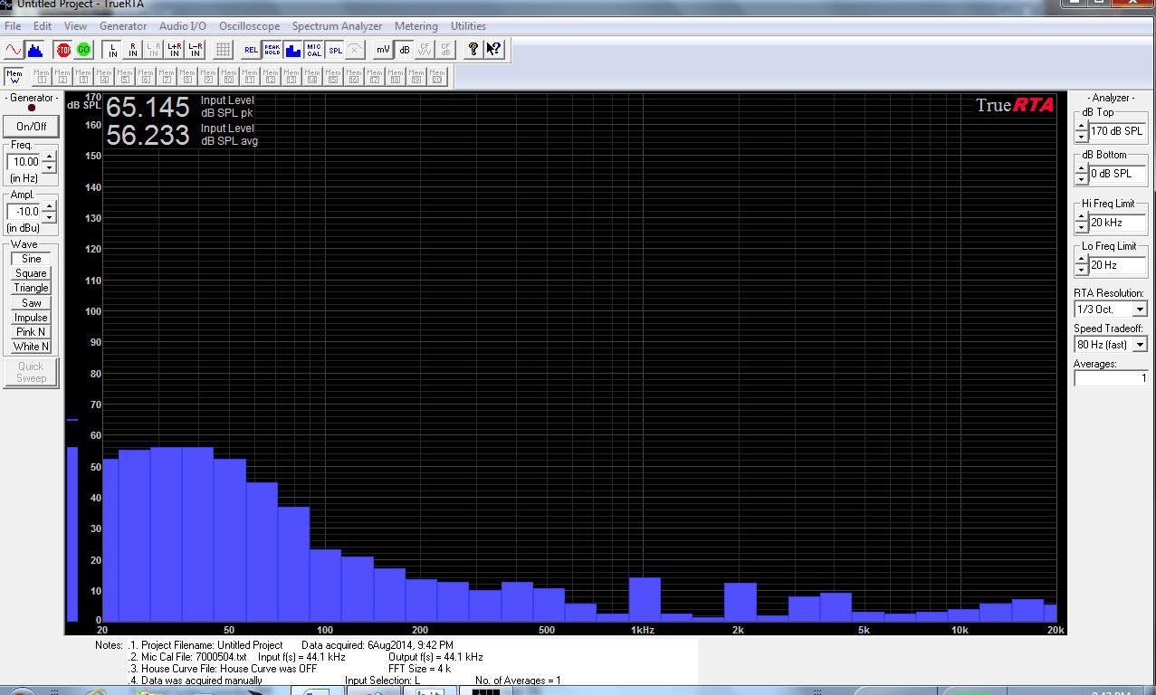

העברתי אתמול את הסאב וופר מתא המטען לקבינה - המדידות בRTA ברעש וורוד נראות כמעט ללא שינוי כלל אבל אני בטוח שבמידה והייתי מריץ מדידת מפל - REVERB ו גם RINGING הייתי רואה באמת מה ההשפעה על גל הקול של הסאב וופר כאשר הוא צריך לפלוש לתוך הקבינה מאשר הוא מנגן מתוכה.
ההבדלים הם לא בעלי פער גדול במיוחד, לאחר ביצוע TC מחדש זה פשוט נשמע עם יותר נוכחות, יותר נפח - תוצאה יפה מאוד!
זה SQ פאר אקסלנס.
בשביל אדם שהוא כבר בוגר, עם משפחה - רכב עם תא מטען גדול וריק - לנסיעות משפחתיות זה פשוט - ווווססאאאההההה :-D
תתחילו לראות בערך מדקה לאחר ההתחלה

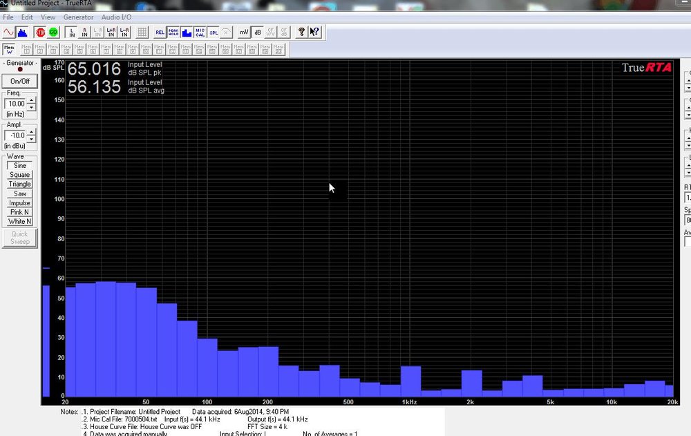

הנה תוצאות המדידה בתא מטען משום מה התוצאות של הקבינה לא יצאו בתמונה אבל, זה נראה כמעט אותו דבר אז למי איכפת :-P
