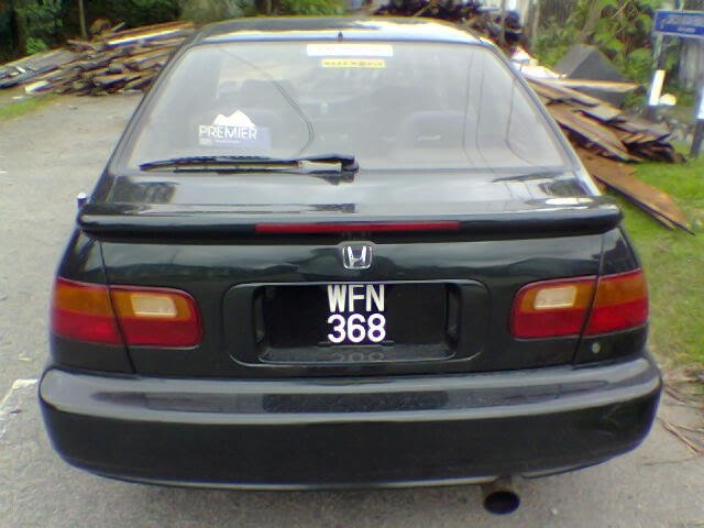

תיקון קטן, אני לא זוכר בדיוק היכן בעולם, אבל יש מקום שמחייב גם מגב אחורי לרכב בעל 4 דלתות, גם עם הבגאג' לא נפתח עם החלון.
לדוגמה:
