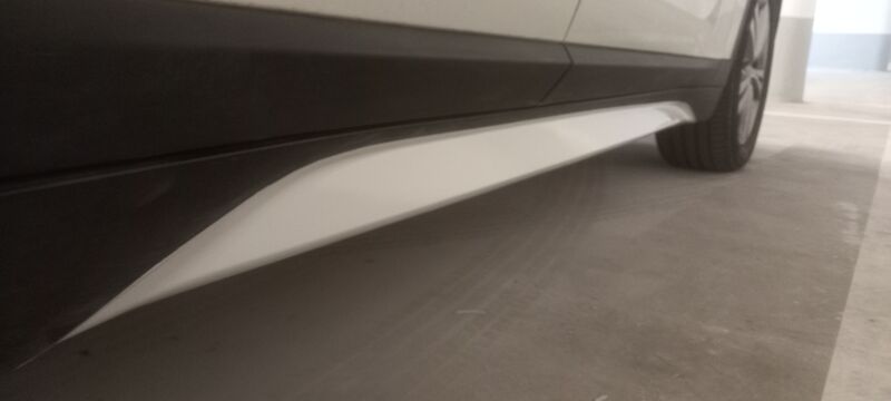

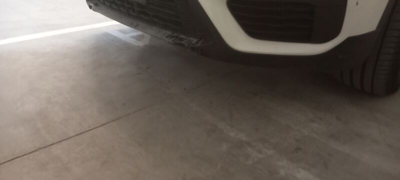

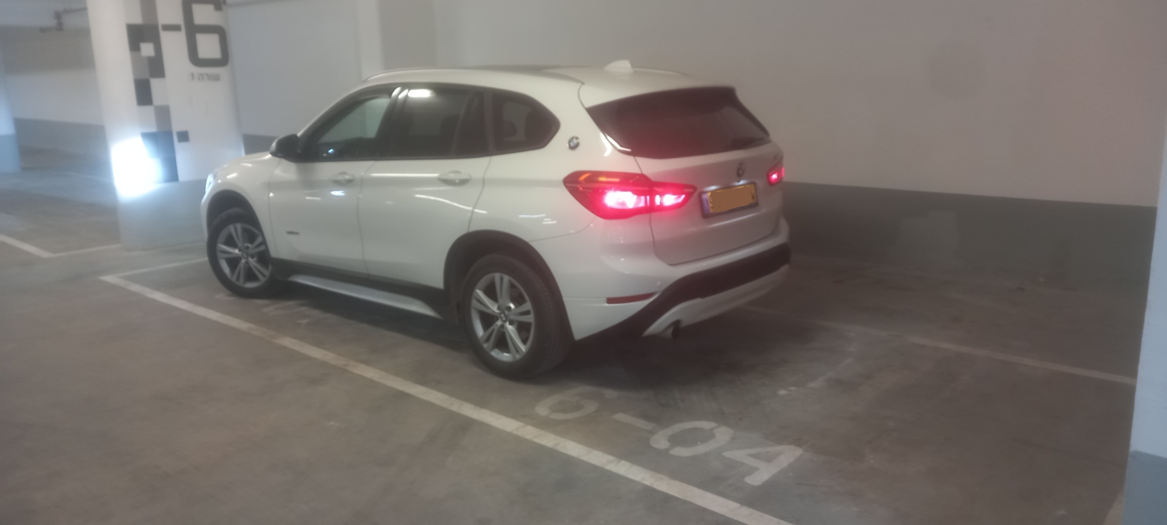

silence פרסם הודעה בנושא של silence בתוך אסתטיקה לרכב - דיטיילינג, שיפורים קוסמטים, מדבקות, חלונות כהים וכיו"ב

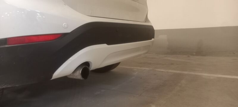

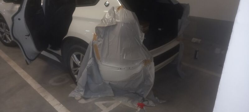

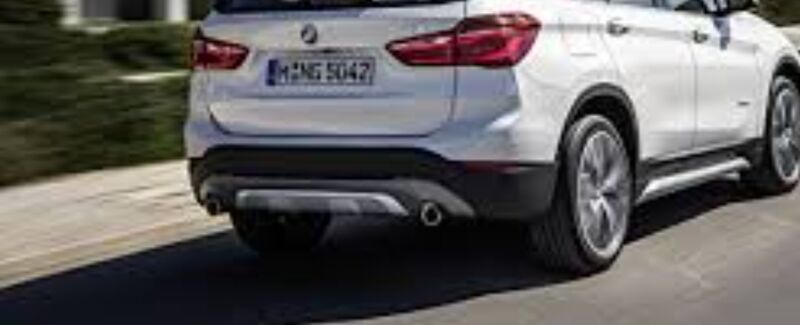

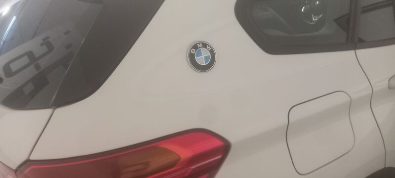

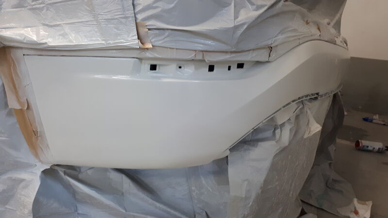

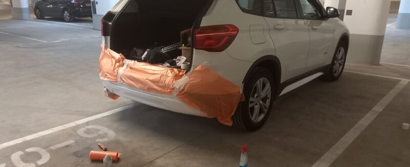

הסמלים מגיעים עם מדבקת M3 אבל לא השתמשתי בה כיוון שלא רציתי צורת הדבקה חזקה שעלולה לפגוע בצבע הרכב. השתמשתי עם סיליקון פשוט, כזה שיורד כמו מסטיק במידה ורוצים להסיר אותו. שמתי ממש קצת במרכז. הזמנתי את הפלסטיק שמדמה מגן גחון תחתון כמו בתמונה שצירפתי קודם. מקווה שלא יהיו בעיות במכס . אעדכן שהוא יגיע. בנתיים, התוצאה של החלק האחורי לאחר השינוי האחרון שביצעתי. בסוף החלטתי לצבוע את החלק המרכזי התחתון לשחור מט. כמו שאר החלקים השחורים. והמסגרת השחורה שנוצרה, זאת שלא אהבתי את התוצאה שלה, אותה צבעתי בלבן. -

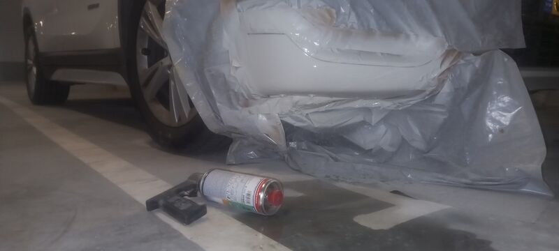

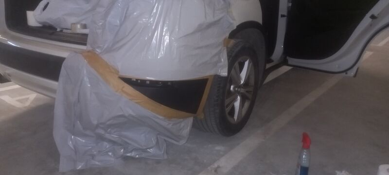

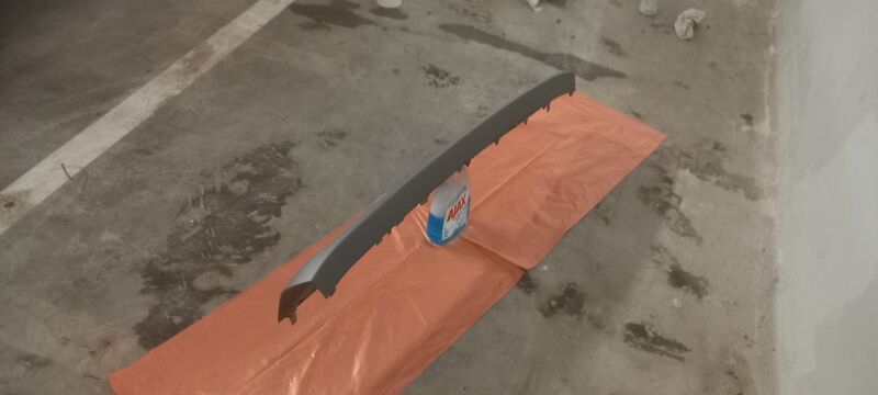

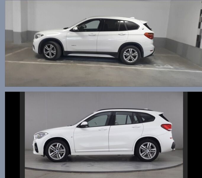

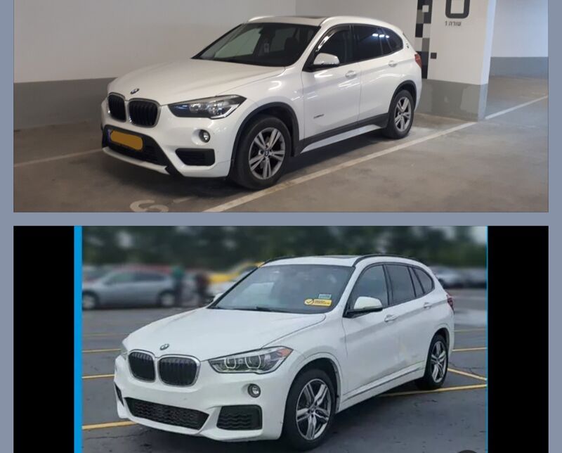

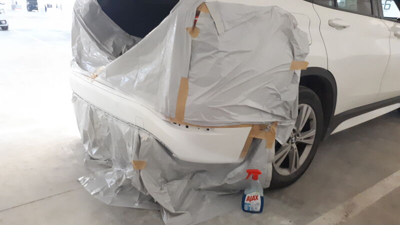

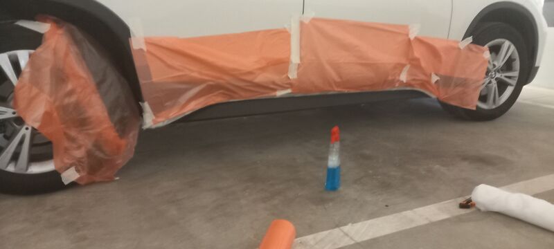

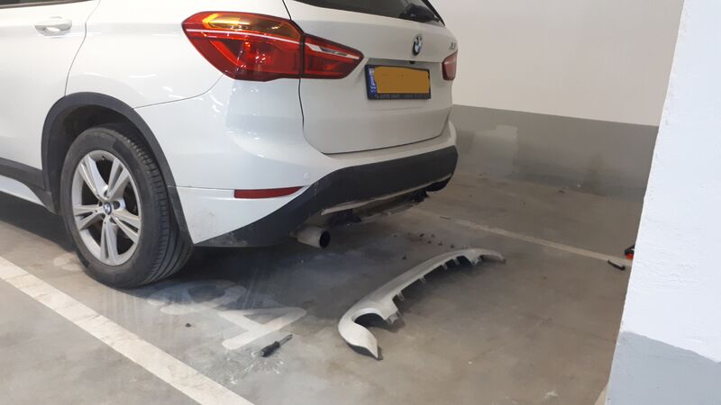

תודה רבה חבר על הפרגון! הספריי מכיל 400 מ"ל. אני אחדד את הנקודה מדוע לא צבעתי את כל חלקי הפלסטיקה השחורה. מסכים לגמרי שברוב הרכבים זה משנה את צורת הרכב ונראה ממש טוב. לפני שהתחלתי את התהליך חפרתי ברשת וחיפשתי רעיונות. כל הרכבים שעברו צביעה מלאה איבדו את הצורה של רכב גבוהה וקיבלו צורה של מכונית סטיישן נמוכה. אני אישית לא אהבתי את המראה. הנה כמה דוגמאות בהשוואה לרכב שלי מה שכן, התוצאה של החלק האחורי של הרכב לא הצלחתי להשלים איתה. נוצר קו שחור שמפריד בין החלק התחתון של הפגוש לחלק העליון שלו. ומזויות מסויימות הוא קצת צורם. החלטתי אחרי לבטים ארוכים לצבוע אותו גם כן לצבע הרכב. את החלק התחתון המרכזי של הפגוש אני אפרק ואקלף ממנו את הצבע. אני מנסה לחפש באיביי דמוי מגן גחון כמו שיש בדגמים ברמת הגימור היותר גבוהה. משהו כזה: תהליך העבודה בנתיים: -

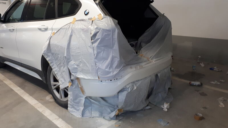

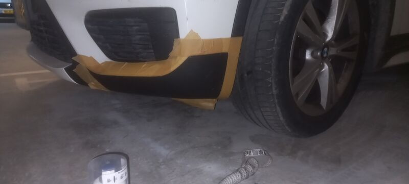

הצבע נקנה ב"טופ קולור" בתל אביב. עלות 100 ש"ח לספריי שהוא מיכל דו רכיבי. כלומר יש בתוכו נוקר שברגע שאתה לוחץ עליו הוא מערבב עם הצבע חומר מקשה. זה נותן תוצאה הרבה יותר טובה אבל אתה חייב לסיים את המיכל תוך 3-4 שעות כי אז החומר המקשה מתייבש בתוכו והורס אותו. לעבודה הזו נדרשו שני מכלי צבע. קח בחשבון שצריך חומר מסיר שומנים בכדי לנקות, ספריי צבע יסוד, ניירות שיוף להחלקה של צבע היסוד, נייר דבק ויריעות (השתמשתי בשקיות אשפה). כל החומרים ביחד עלו כ 400 ש"ח. לגבי צביעה של כל הפלסטיקה, ראיתי מישהו שעשה בדגם זהה לשלי. פחות אהבתי את התוצאה. עניין של טעם. -

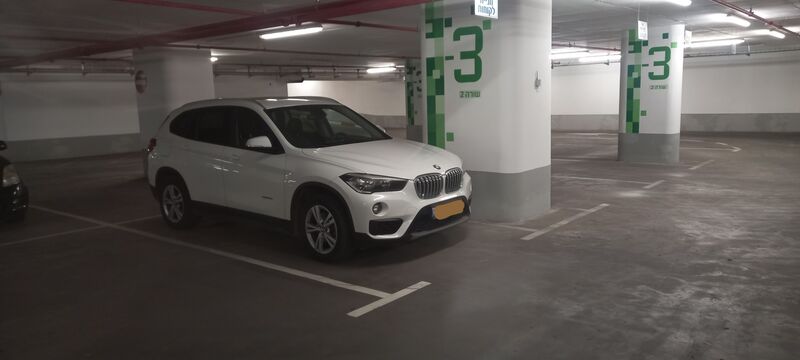

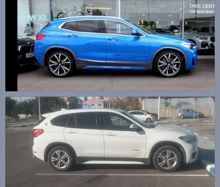

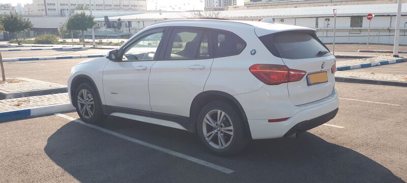

לחבר ששאל לגבי שיטת הצביעה, כן, אני צובע עם ספריי. זהו ספריי לפי קוד צבע הרכב. פינה קדמית הוספתי סמלים בצידי הרכב כמו של ה X2. הוספתי גם מגיני רוח לחלונות הקדמיים בכדי לקבל מראה יותר צר לחלון. כך נראה הרכב לאחר השינוי השוואה עם ה X2 -

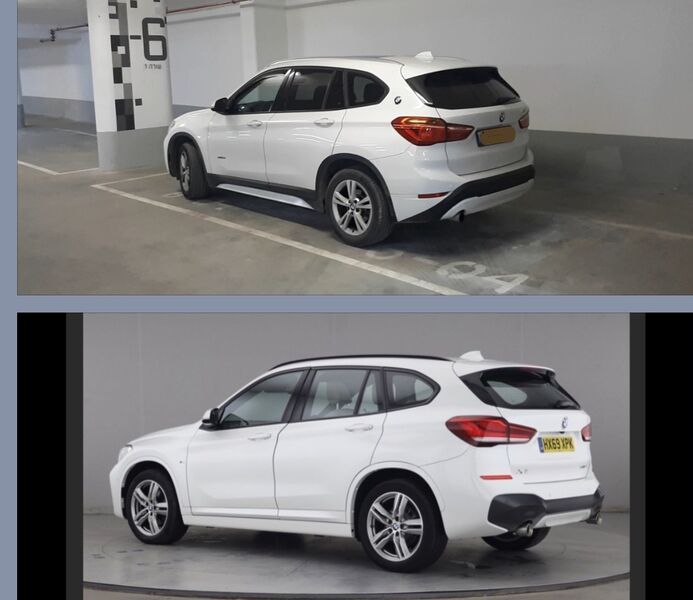

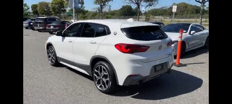

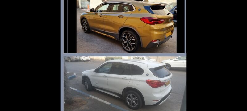

גם אני חושב כך. ההשראה לשינויים שאני מבצע היא ה X2. כביכול אחות תאומה. אותו מרכב, אותו מנוע וגיר ועיצוב פנים זהה לחלוטין אבל מבחינה חיצונית הרבה יותר יפה! תמונות מהרשת אז נכון, לא ניתן להפוך X1 ל X2. אבל עם קצת "איפור" כל בחורה יכולה להפוך ליפיפיה! תמונות מהתהליך חלק קדמי צד אחור פינה אחורית המשך יבוא... -

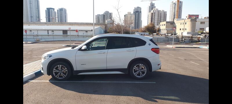

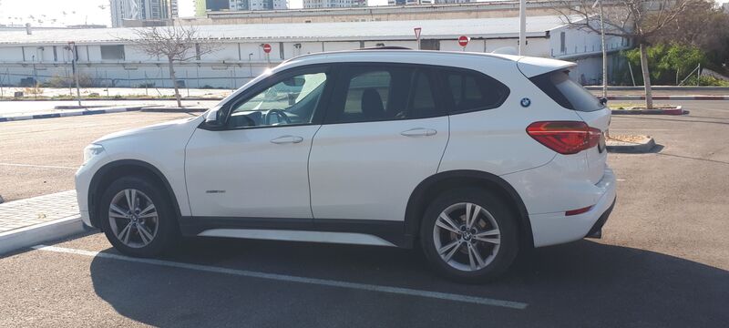

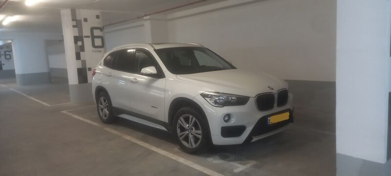

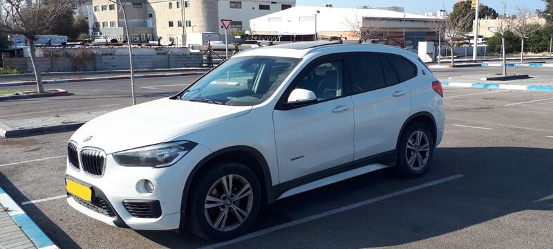

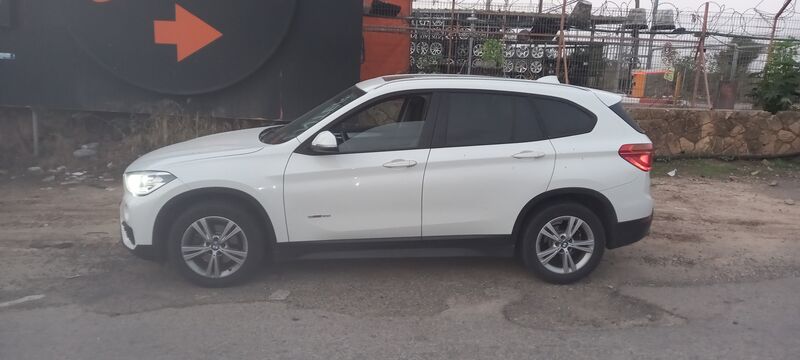

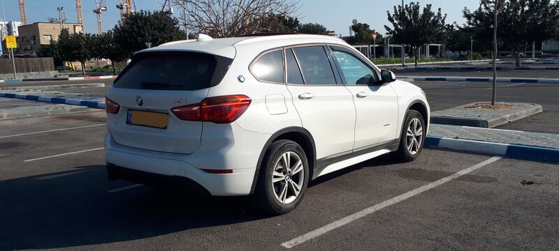

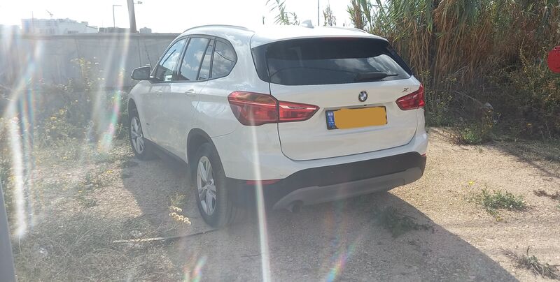

כבר שנתיים שהיא אצלי ועדיין לא הצלחתי להתחבר לצורה שלה. מדובר ברכב ברמת הגימור הנמוכה יותר ולכן החלק התחתון שחור סביב כל הרכב. מה שנותן מראה של רכב צר וארוך. כמו מכונית סטיישן. אני הולך לבצע שינויים על ידי צביעת חלקים מהמסגרת השחורה סביב כל החלק התחתון של הרכב. בתקווה לקבל מראה יותר "נפוח" לרכב. מצורפות תמונות של לפני, אעדכן תוך כדי. בהצלחה!!!
