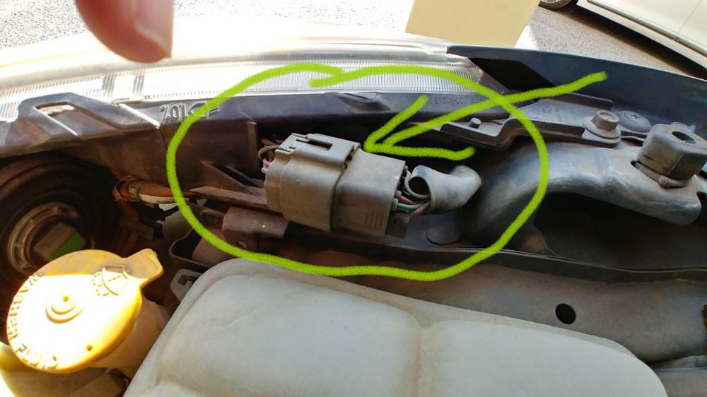

  6. הצלחתי בסופו של דבר להפריד בינהם, צריך ללחוץ מאד חזק על הקליפ ולנענע לפה ולשם ובסוף יצא, מאד בקושי. להוציא את הנורה עם התושבת היה כמעט בלתי אפשרי וייתכן ששברתי כמה עצמות בכף היד. עכשיו אני מנסה להחזיר למקום, אחרי שהחלפתי נורה וזה אפילו מסובך יותר מלהוציא

  8. תודה על התשובה אבל אני לא לגמרי מבין איך הצלחת "לעקוף" את הקונקטור של החשמל (האצבעות שלי לא עבות או קצרות במיוחד). אני לא מצליח להפריד את התקע מהשקע וחושש להפעיל כח. צירפתי שתי תמונות (החץ מראה איפה נמצאת הנורה). תודה
  9. התמונה, להבהרה, נלקחה מפוסט אחר בפורום שמתייחס לנורה אחרת אבל במקרה מציג רכב עם הנורה ששרופה אצלי (סימנתי בעיגול ירוק).

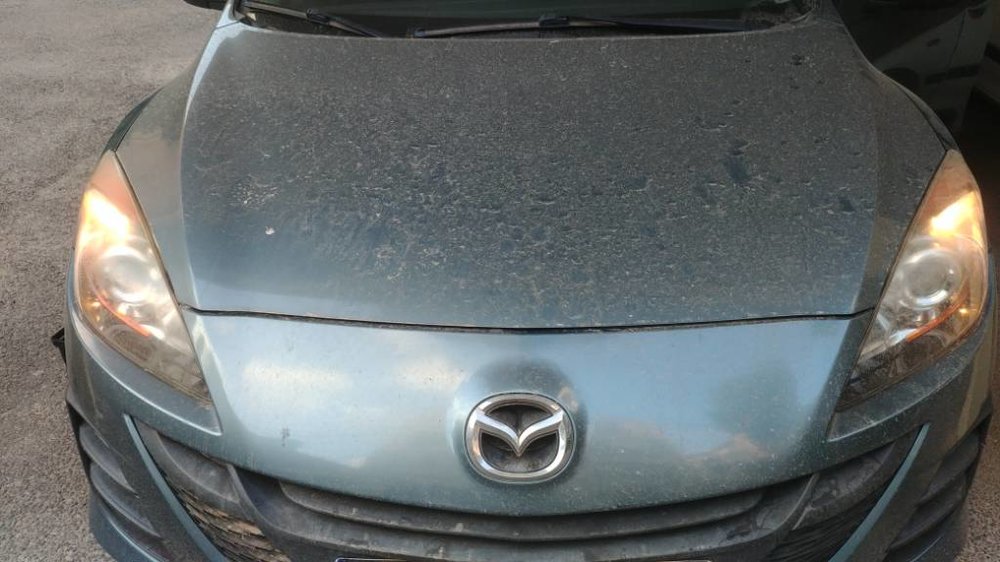

  10. שלום לכולם, נשרפה לי (אני מניח) נורת חנייה קדמית בצד הנוסע (מזדה 3 - 2010). כיוון שמנסיוני, החלפת נורה היא בד״כ פעולה פשוטה, הרמתי מכסה מנוע והסתבר שזה אולי לא המצב ברכב הזה. לא ראיתי שום דרך להגיע לנורה הזו מתוך תא המנוע. ניתן לפרק את הקונקטור של הפנס שחוסם את הגישה לנורה אבל גם אז יהיה קשה מאד להכניס לשם יד. פניתי לספר הרכב ושם מדובר על לפרק את החלק התחתון והקדמי של מגן הבוץ, שלפני הגלגל. עשיתי את זה אבל אז נראה שהפלסטיק משודך (במעין שדכנים, מקוריים) לשאר מגן הבוץ שנמצא מעל ומאחורי הגלגל. קצת חששתי להמשיך ונדמה גם שאפילו אם אפרק הכל עדיין יהיה מאד קשה להגיע לנורה. מישהו יכול להסביר מה אני מפספס? תודה רבה
