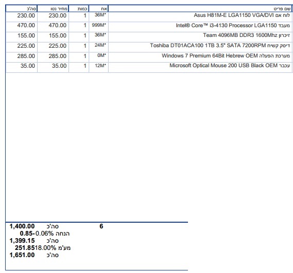

קיבלתי את הצעת המחיר הבאה, יש למישהו הסתייגות או הערות?
איתמר

למה אני רוכש מערכת הפעלה? יש אפשרות אחרת שלא כוללת עותק לא חוקי?
SSD הוא מהיר, אבל הוא מיותר לשימושי המחשב הנ"ל. עוד שניה בטעינת סרט, שיר או פתיחת מסמך אופיס לא יהרגו את מי שמשתמש במחשב הזה. וכמו שאמרתי קודם, כונני SSD הם יקרים ובתקציב מוגבל אוכל לרכוש כונן בעל נפח קטן שלא מספיק. במחיר של 1TB "מסתובב" קונים SSD בנפח של 60GB בלבד, זה לא מספיק.
איתמר
אז אם זה השימוש שאתה מתאר-אז אין שום טעם ליקנות את הI3 כי בינו לבין ההפנטיום לא תרגשי שום הבדל בעבודה, רק בזמן רינדור.
אבל בין HDD לSSD ירגישו הבדל גדול בין קליק לקליק.
לכן כמו שציינתי, תיקנה
G3220 BOX, זיכרון g.skill ואולי לוח בעל יציאת HDMI שמאוד שימושית בימים אלה ובעתיד.
את החיסכון בכסף אתה יכול לישמור או להוציא על משהו שימושי יותר למחשב.

יוצא 1189 ש"ח כולל מע"מ ונישאר לך להוסיף רק את המערכת הפעלה- תיקנה מאיפה שהכי זול לך.
ועוד נישאר עודף :-).
