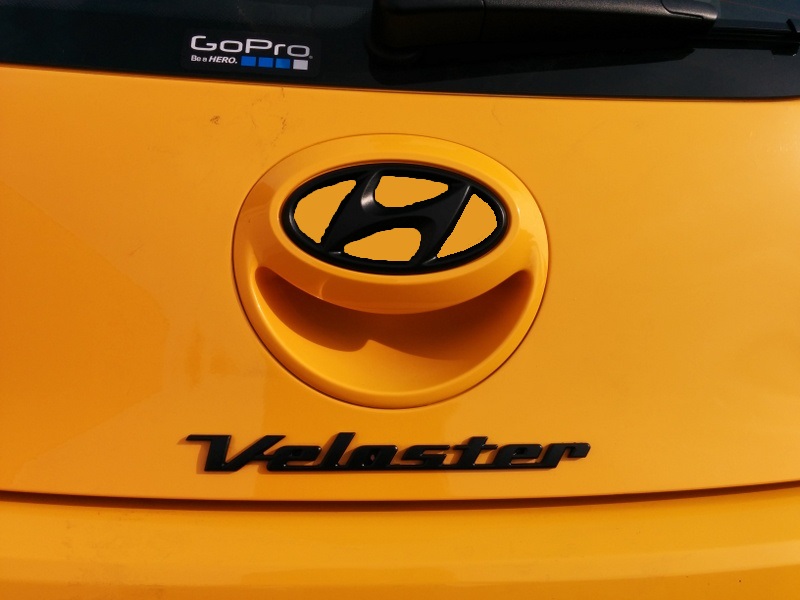

אז ככה, התהליך הוא מאד פשוט.
קניתי 5 פחיות שחורות, ועוד מיכל צבע צהוב (כי באמת תיכננתי לצבוע את הקליפרים בצהוב... )
ומאז שקניתי את הצבע אני רק מנסה למצוא זמן כי באמצע היה נסיעה הביתה לצפון, ונסיעה לים המלח... (החיים קשים כן? :p חח)
והיום היה היום שפיניתי לו זמן, החברה לומדת למבחן ואני מנצל את היום לצביעה..
אתמול שטפתי את האוטו בצורה דיי יסודית..
הבוקר פירקתי את הגלגלים (2 כל פעם, אחד העמדתי על הגלגל ספייר ואת הצד השני העמדתי על הג'ק בצורה יציבה)
ניקיתי את הג'אנטים עם סמרטוט לח (חשוב שהמשטח הצביעה לא יהיה רטוב!) ונתתי להם להתייבש
התחלתי עם המיסוך של הסמלים בחלק האחורי והמיסוך של החלק הקדמי, בזמן הזה הגלגלים מתייבשים...
לא משייפים כלום!
ניקיתי ניקוי אחרון עם סמרטוט וקצת נוזל חלונות וחיכיתי לייבוש מלא.
והתחלתי לרסס את השכבות בסדר דיי קבוע, התחלתי עם הסמל עברתי לעוד שכבה בחלק הקדמי, ואז גלגל ימין וגלגל שמאל...
לאט לאט שכבה דקה ואחידה כל פעם.
לקראת השכבה השלישית בגלגלים העמדתי את הגלגלים ככה שאני אוכל לצבוע אותם גם מבפנים.
לקחתי בקבוק ספריי אחד לחלק הקדמי והאחורי, ולכל גלגל ספריי אחד.
עד שהכל נראה אחיד וככה זה נתן לי משהו כמו 10-15 דקות בין איזור לאיזור.
אחרי שסיימתי עם הגלגלים הקדמיים חיכיתי שהם יתייבשו ייבוש "סופי" (זה בכוונה במרכאות כי הייבוש האמיתי קורה אחרי 24 שעות)
בזמן הזה שחיכיתי הורדתי את המיסוך מהחלק האחורי ומהחלק הקדמי,
ואז עברתי לגלגלים האחוריים...
שוב אותו תהליך..
כל האירוע הזה התחיל ב- 11 בבוקר ונגמר בארבע אחה"צ אחרי קיפול של כל הדברים וניקוי מסביב...
אני נהנתי מהתהליך ובהחלט שאני מרוצה מהתוצאה...
לגבי הקליפרים, ייצרתי קשר עם פונזי מ- DYC הצבע עמיד בחום של עד 200 מעלות... ולא הומלץ לצבוע את הקליפרים מחשש שזה עלול להתלקח.
מהעניין הזה התאכזבתי אבל אני יכול לחיות עם זה...

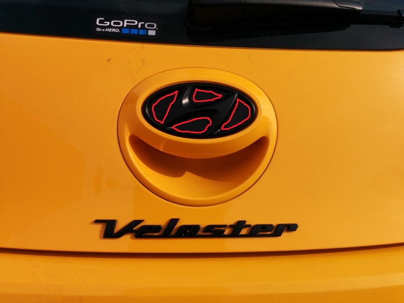

בעניין המיסוך, מיסכתי בעיקר במקומות שלא רציתי שיכנס צבע..
אם תשימו לב בתמונה של הרכב בחק הקדמי שהוא ממוסך יש נזילה מתחת לפנס, ריסוס שהגיע גם לשם על הצבע של הרכב..
אבל זה לא נורא כי אחרי שהוא מתייבש מעבר עם מטלית מיקרופאייבר מנקה את זה..
ובקשר לשאלה, לא השתמשתי במרסס יעודי אלה בפחית צבע עצמה ספריי רגיל לכל דבר...

אותי דווקא מעניין לדעת איך כיסית את הכיתוב על דלת תא המטען? במה השתמשת שנכנס בדיוק לחורים שבין הכיתוב עצמו לפח הרכב? או שצבעת עליו ואז פשוט קילפת את הצבע שמסביב לכיתוב?
