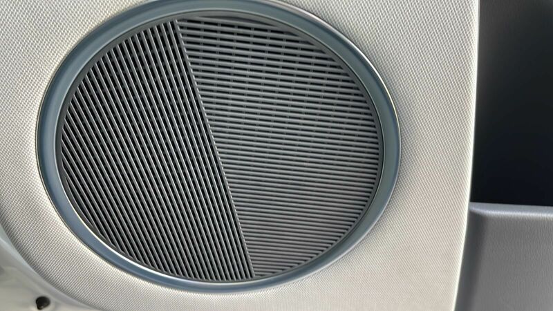

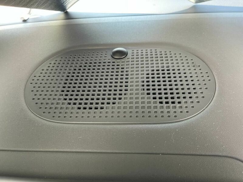

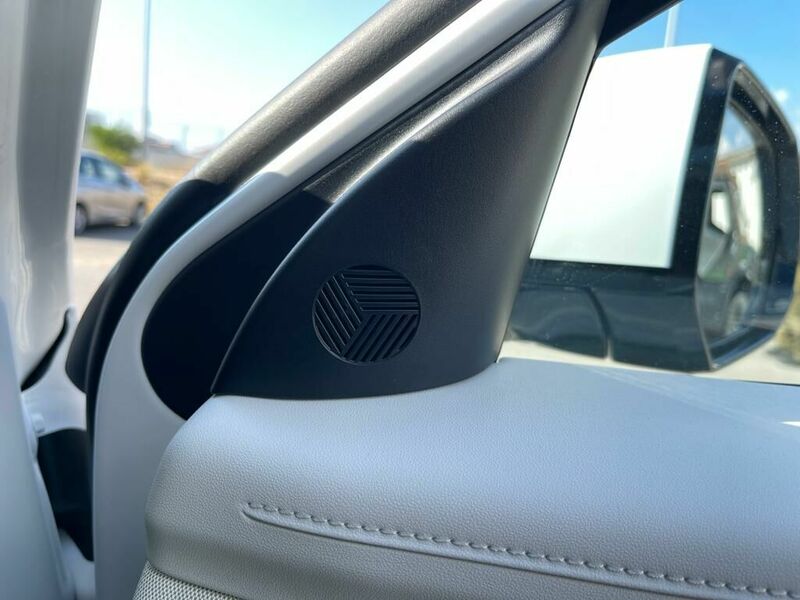

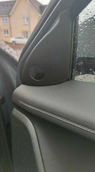

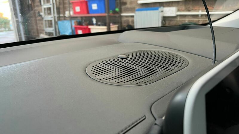

  14. התקציב כולל התקנה ובניה קטנה על קורת a הוא סביב ה 4.5אש״ח. אני לא יודע להגיד כמה עולה התקנה היום אבל זה בסוף צריך להתכנס. אני לא מחפש להרעיד את האוטו או עוצמה גבוהה במיוחד, אבל כן מצפה לקבל סאונד טוב בעלות תועלת טובה. במקרה של רכב חשמלי חשוב לי לבחור רכיבים עם הספק נמוך כדי לא ״לבזבז״ את הסוללה. כמובן שאבחר מגבר דיגיטאלי קלאס d, אני פשוט לא בטוח שברמה שלי יש צורך ב DSP (מרוצה מהמערכת יצרן של הגולף 2018 קומפורטליין של אשתי לצורך השוואה)
