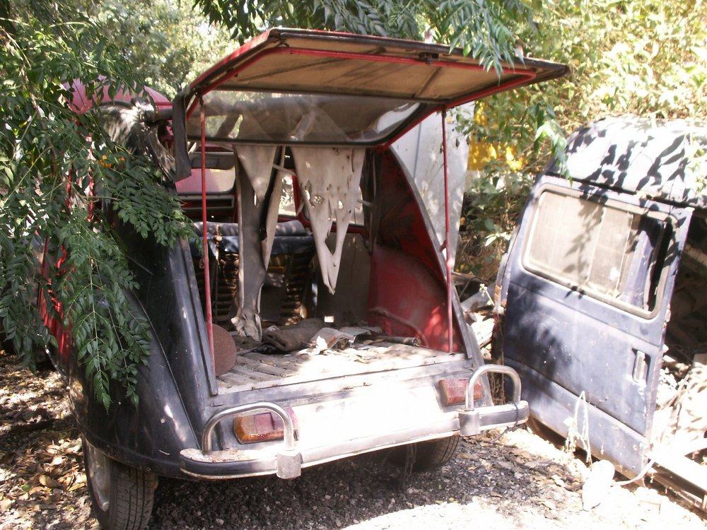

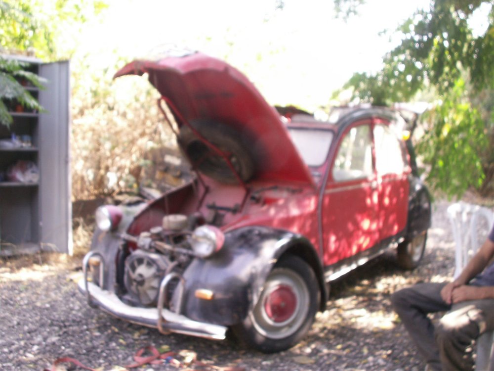

הכלה מבציר 65 היא מדגם שאיננו נפוץ כלל - גם דלת תא המיטען שונה וגם הגלגל הרזרבי נמצא בתא המנוע ( ישנו אחד נוסף בתא המטען ) .
מבחינת הפח המצב ממש טוב - ישנו ריקבון בריצפת הנהג , קצת תיקונים בספי הדלתות , גג הברזנט מפורק לחלוטין , המנוע והגיר נבחנו בחטף ונישמעים במצב מצויין , מכסה מנוע וכנפיים יפים .
בתוכנית - לפרק לגורמים , כמובן להפריד שסי מבודי , יש לתקן ולהחליף פחים , אחרי זה מיגון מפני חלודה , ולהתחיל לבנות חזרה , כמובן עם ברגים חדשים , גומיות , צנרת בלמים ודלק .

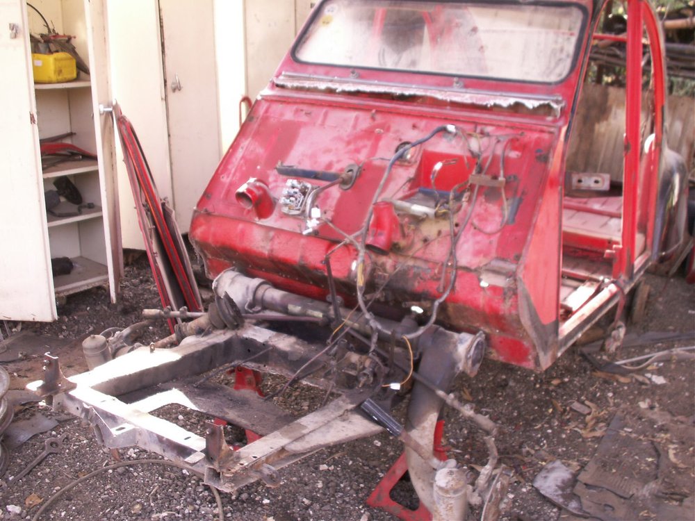

למרות שהרכב במצב מצויין מבחינת הפח וכנראה גם מיכנית , הוחלט לפרק לגורמים , לתקן או להחליף את מה שדרוש .
מיכיוון שהימים קצרים ואני גם צריך לפרנס משפחה , נשאר מעט זמן מידי יום להקדיש לרכב .
כעת אני עדיין בשלבי פירוק , הבודי כבר הופשט כמעט לחלוטין , ואני מקווה לפרק את הבודי מהשילדה בימים הקרובים .
פחים שצריך להחליף : ריצפת נהג + נוסע , חלק מקיר האש בצד נהג , קטע קטן בחלק האחורי . זהו בעיקר מבחינת פח .
לאחר תיקוני פחחות ומיגון הריצפה מפני חלודה , עלי לטפל בשילדה - ניקוי יסודי ומיגון מפני חלודה .

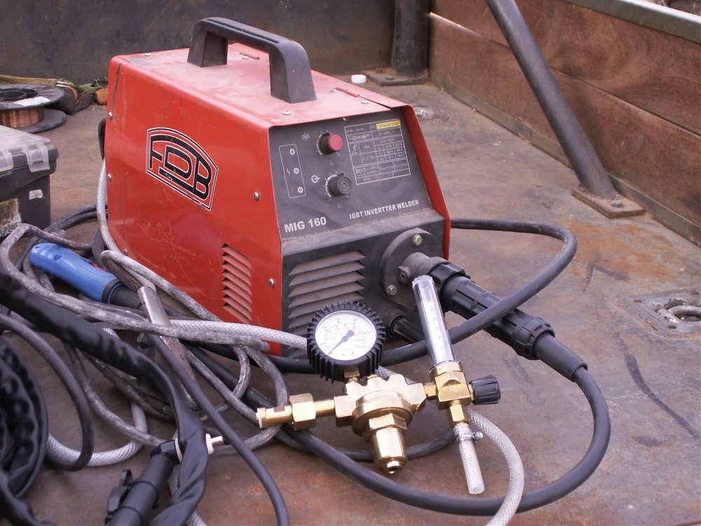

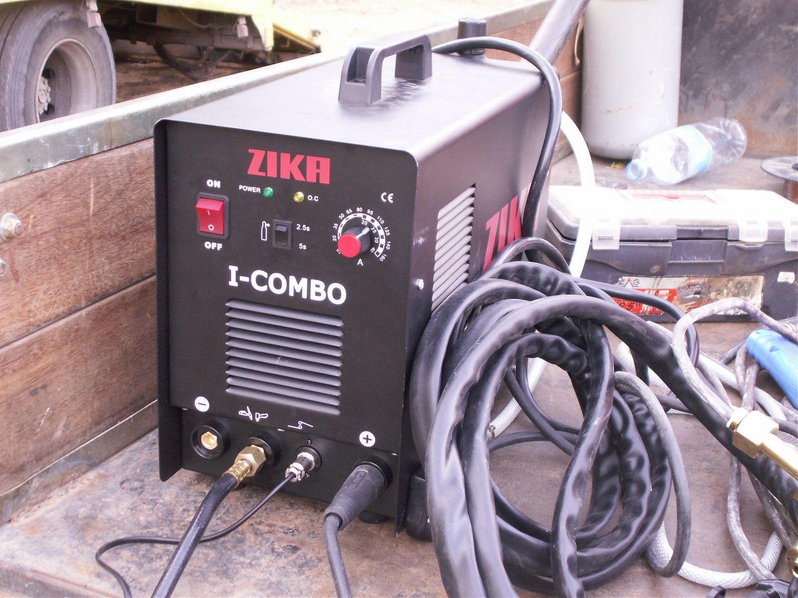

אחד הלבטים שלי - כיום יש לי רתכת מיג עד 265 אמפר עם חלוקה ל:12 דרגות . נראה לי מוגזם להישתמש עם רתכת כזאת לפחחות של פח 0.6 מ"מ . אופציה אחת - לרכוש רתכת נוספת קטנה בהרבה , או להישתמש בריתוך אוטוגן .
אשמח לחוות דעת של מנוסים ממני .

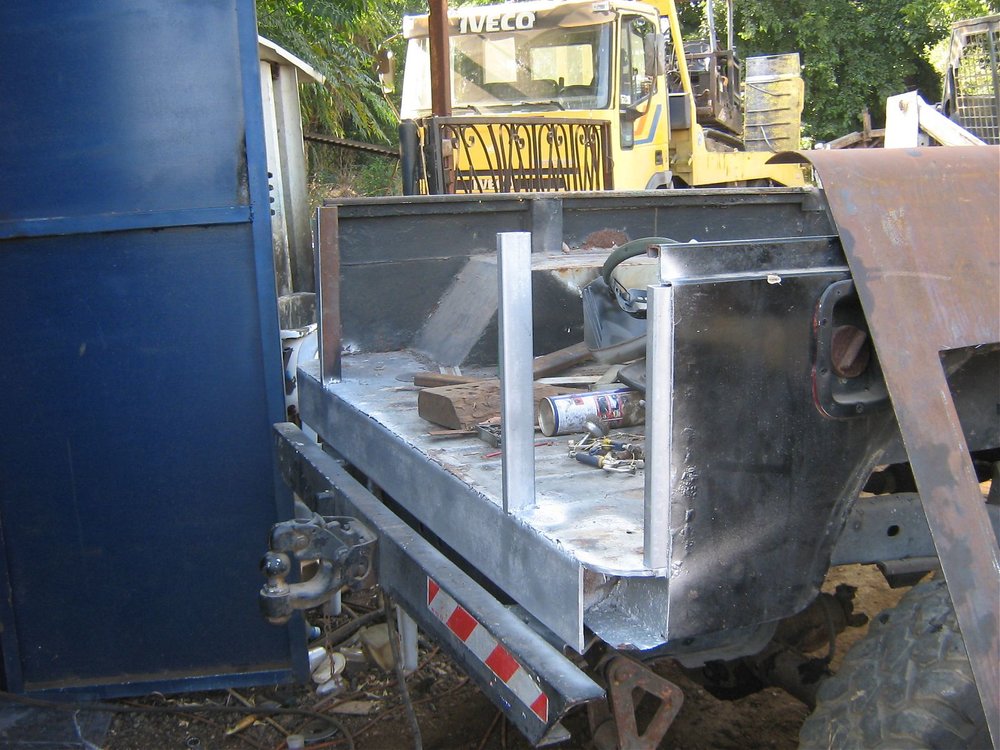

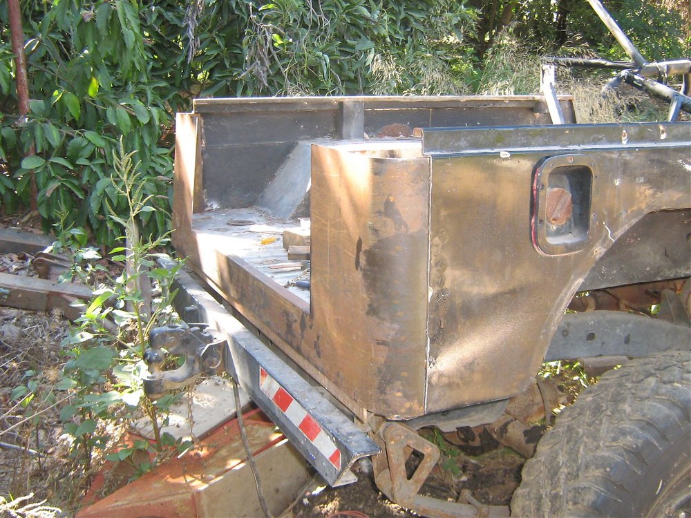

מצורפות מספר תמונות ראשונות :שתי התמונות האחרונות הן משיפוץ הסיקס שלי שאני מבצע במקביל . יומן שיפוץ הסיקס מיתנהל בפורום - c.j.club . מוזמנים לצפות גם שם .

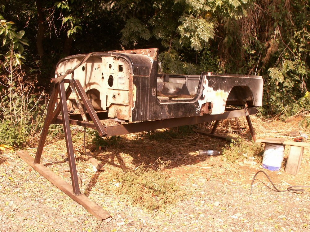

היום בשעה טובה , הופרד הבודי מהשילדה .
גם הכנפיים הופרדו .

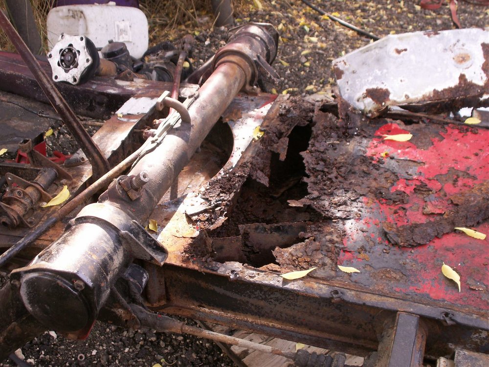

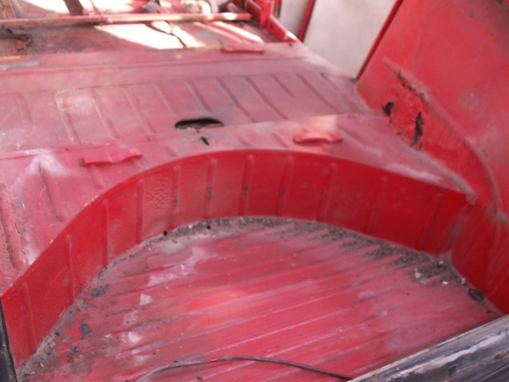

סקירת מצב ראשונית - כניראה שאחליף את כל הריצפה מקיר האש עד למדרגה לפני מיכל הדלק , יש לשחזר חלק קטן מקיר האש , תושבות באמפסטופ בשני הצדדים זקוקות לתיקון , וזה בערך מה שניראה כרגע .
סכ"ה מצב הפח מעולה יחסית לשנה - נראה לי שרוב הרכב מגולוון .

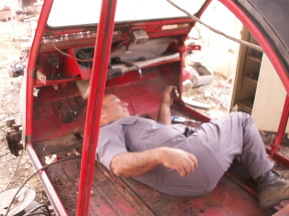

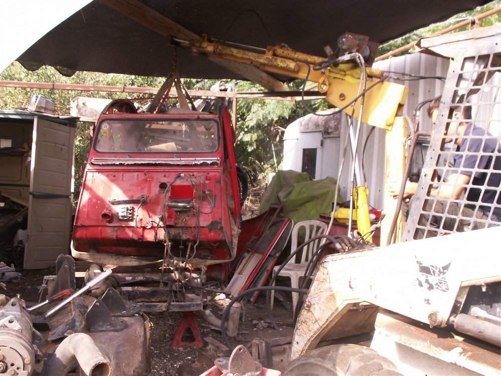

היום הימשכתי בפירוק וניקיון , כמו שאמרתי הבודי במצב מצויין יחסית לגילו ( הלוואי עלי מצב כזה ) , אולם השסי במצב כצת פחות טוב .
ניתן לתמונות לדבר :

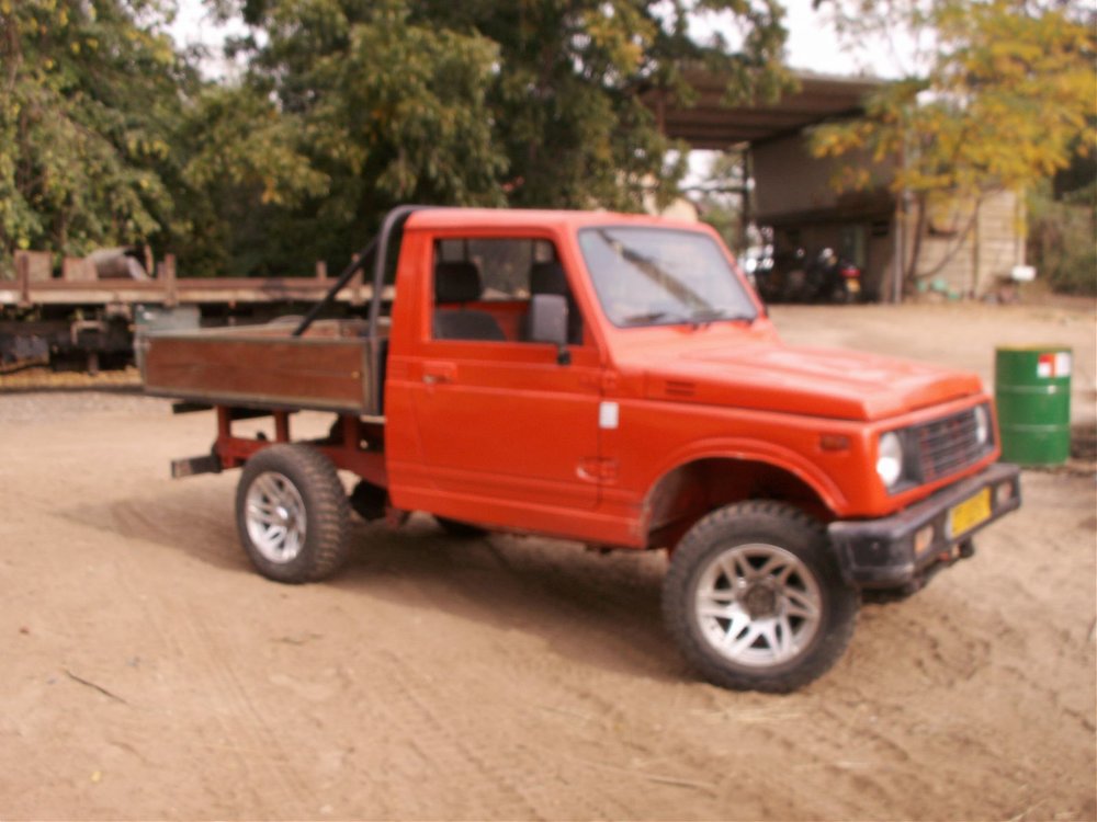

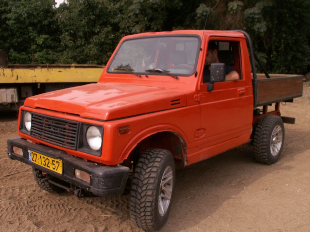

חברים , ביקשתם לראות גם שיפוצים אחרים , או לפחות את התוצאה , בבקשה :

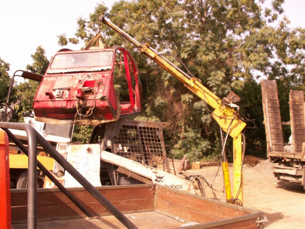

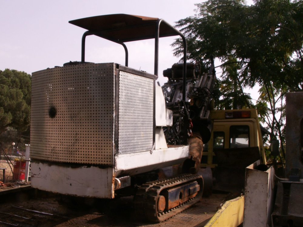

בתמונות - טנדר סוזוקי סמוראי אשר שופץ ע"י מהיסוד ,מנוף המותקן על בובקט ( בניה שלי ) בעל זרוע של 8 מטר וכושר הרמה של שלושה טון/מטר .

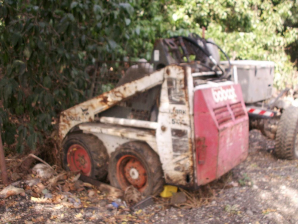

נרכשה רתכת CO2 ניידה פזה אחת ועל הדרך ( שלא ישעמם - גם פלסמה לחיתוך ומשור למסגריה ) .

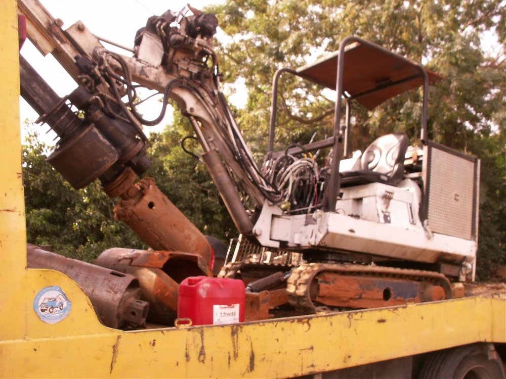

לפרנסתי אני מבצע עבודות קידוח ( ביסוס מבנים ) מסובכות .
את כל המכונות שלי אני מתכנן ובונה בעצמי ( שני בניי עובדים איתי ועוזרים לי גם בבניה ) .

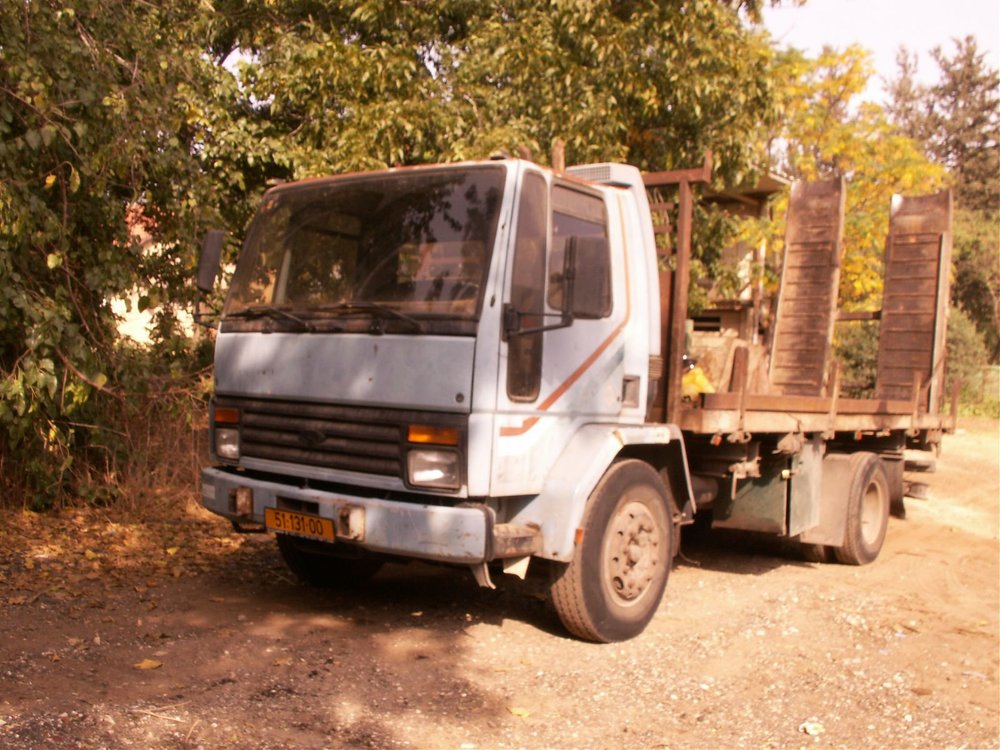

להוביל את הציוד אני מוביל עם משאית שעוד מעט אספנות .
הבובקט שבתמונות הוא מודל 82 ועוד כוחו במותניו .
תהנו , אילן

בוקר טוב .
אכן כן , למיטב ידיעתי ישנו בארץ עוד אחד כזה ממודל 87 וכן אחד בודד ממודל 88 .
להבדיל ממודל 84 - מנוע 1000 , גיר 4 הילוכים , הטנדר הזה ארוך יותר , גם תא נוסעים גדול מעט וגם הארגז .
כמובן שכאן המנוע הוא 1300 מקורי עם חמישה הילוכים .
הרכב ניקנה מיד ראשונה , מושבניק שירד איתו להשקות את החלקה , לקנות במכולת ואולי להוביל דירה של הבן הסטודנט .
בקיצור , לא ראה שטח .
הרכב היגיע אלי כמעט ללא גג ומכסה מנוע ( שכב מספר שנים תחת עץ בגינה ) .
לקח לי כ: ארבע שנים להצליח לשכנע את הבחור למכור , כל פעם היה אומר - אני משפץ אותו לבן שלי , הסוף ידוע .
בנוסף לשיפוץ גם הותקן בטנדר הגה כח ומזגן .
הטנדר הזה משמש אותי בעסק כרכב עבודה פשוט אדיר - וו גרירה ברישיון וכושר מעמס של 700 ק"ג , נוסף להיותו מוכר מלא לצרכי מס .
בין טסט אחד לשני הטנדר עובר כ: 10000 ק"מ , אישור רכב מיושן , מעבר על הליין , וקבלת המדבקה , פשוט תענוג .
