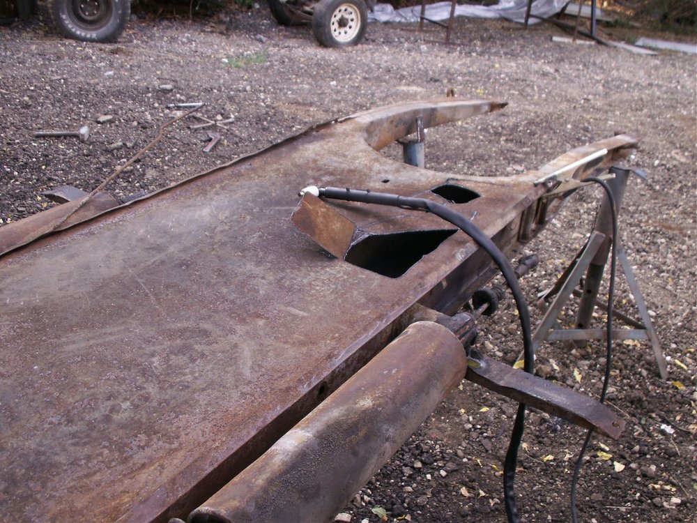

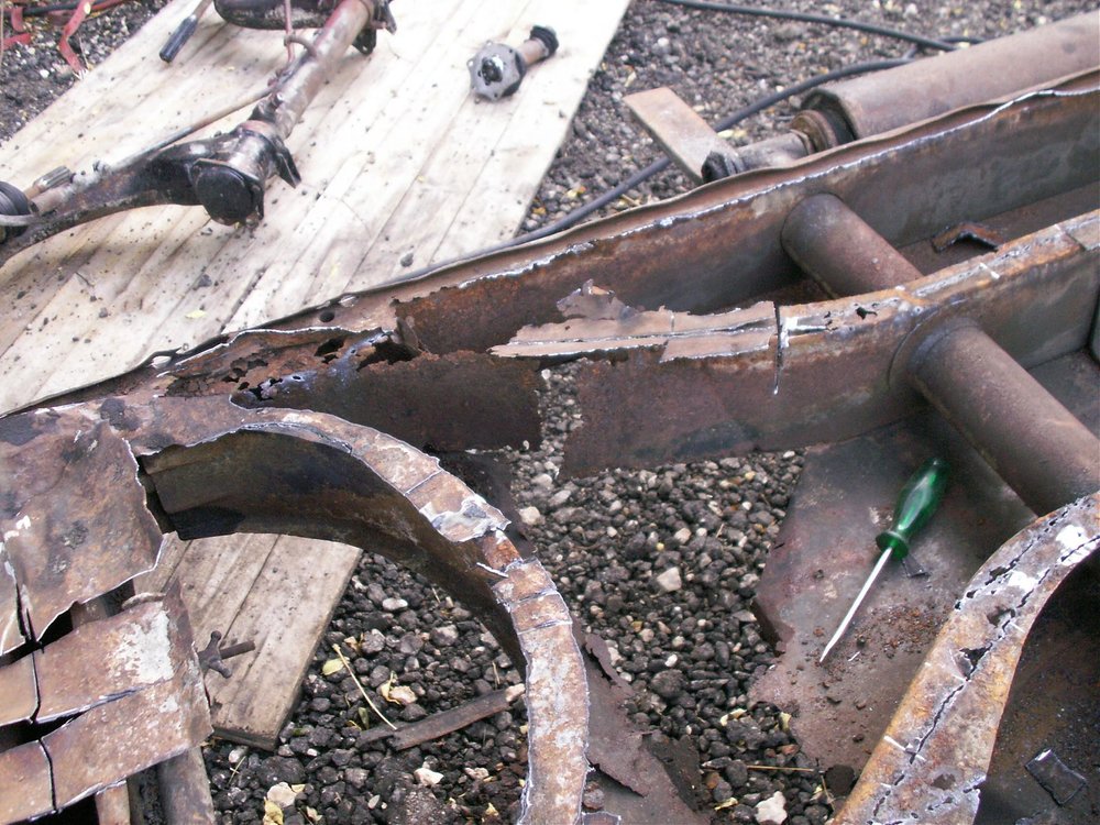

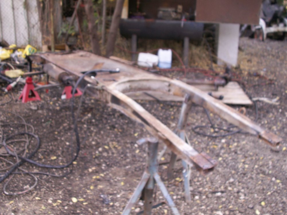

היום סיימתי להפשיט לחלוטין את השילדה .

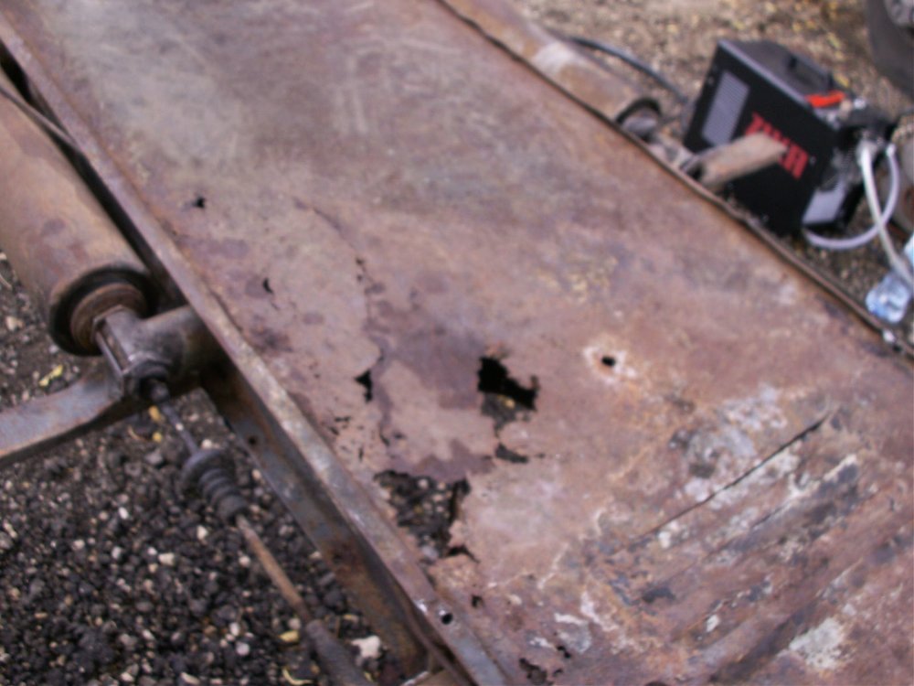

כמו כן קילפתי את הפח מחלקה התחתון , עבודת קילוף הפח הישן ( והחלוד ) מייגעת - לכל אורך השילדה וקורות חיזוק ישנן נקודות הלחמה , אשר יש לנתק עם דיסק ( לפעמים מצליח עם איזמל ) .

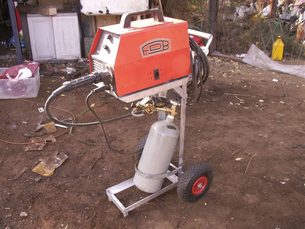

מכשיר הפלסמה שרכשתי ( משולב עם טיג - ארגון ) עזר לי מאוד במלאכה - פשוט , לחתוך את הפח כאילו בסכין חדה מאוד -חיתוך חלק ויפה . גם אין שבבים שעפים לכל עבר ומגרדים גם שבוע אחרי , ואפילו לא צריך להחליף דיסקים .
בתוך השילדה התגלתה קורה אחת במצב סופני - תוחלף , וכן כל פנים השילדה יקבל חיזוק ומיגון מפני חלודה .
לפי הקצב הנוכחי , אני מקווה לסיים את שיחזור וצביעת השילדה עד סוף השבוע .
תמונות צילמתי אך את המצלמה שכחתי , מחר יעלו עם תמונות המשך .
אילן

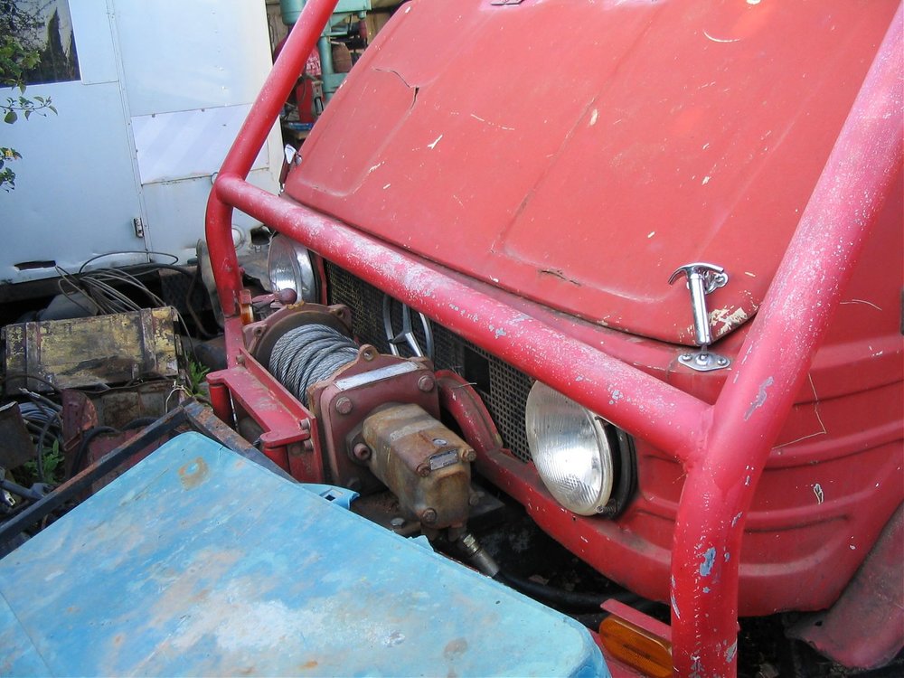

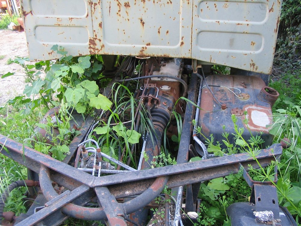

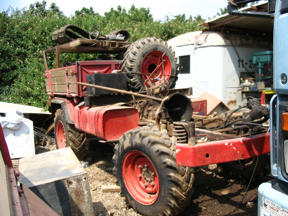

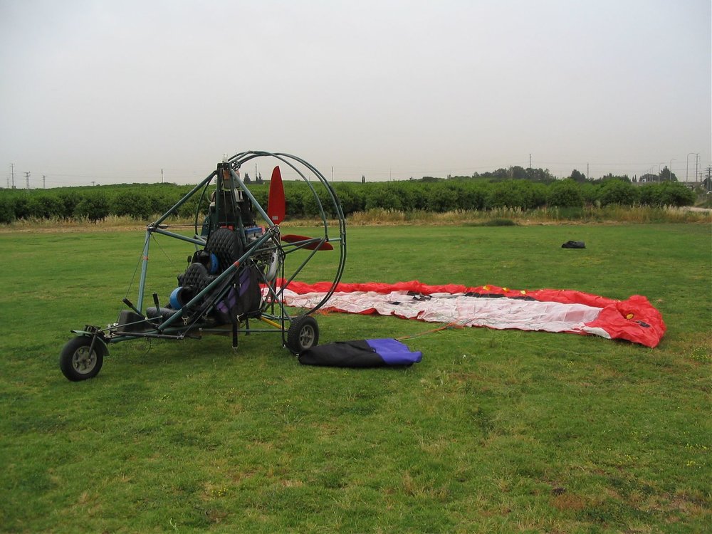

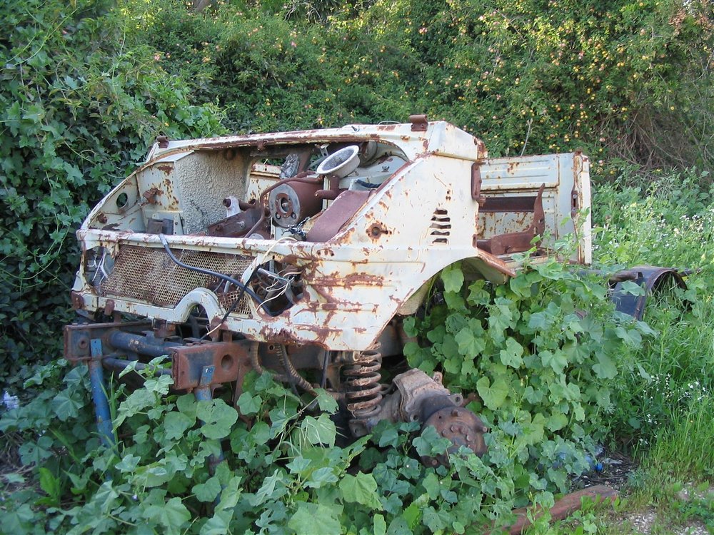

בתחילת השירשור היבטחתי תמונות של פרוייקטים ישנים , בעיקר היונימוג , בבקשה .
כיצד הרכב הגיע אלי , תוך כדי שיפוץ ובסיום , חלק ניכבד מהתמונות אינן במדיה דיגיטלית , ובנוסף לא צילמתי כל שלב .
בתמונות הראשונות ניתן לראות תחביב נוסף שלי - בקאי .
אילן

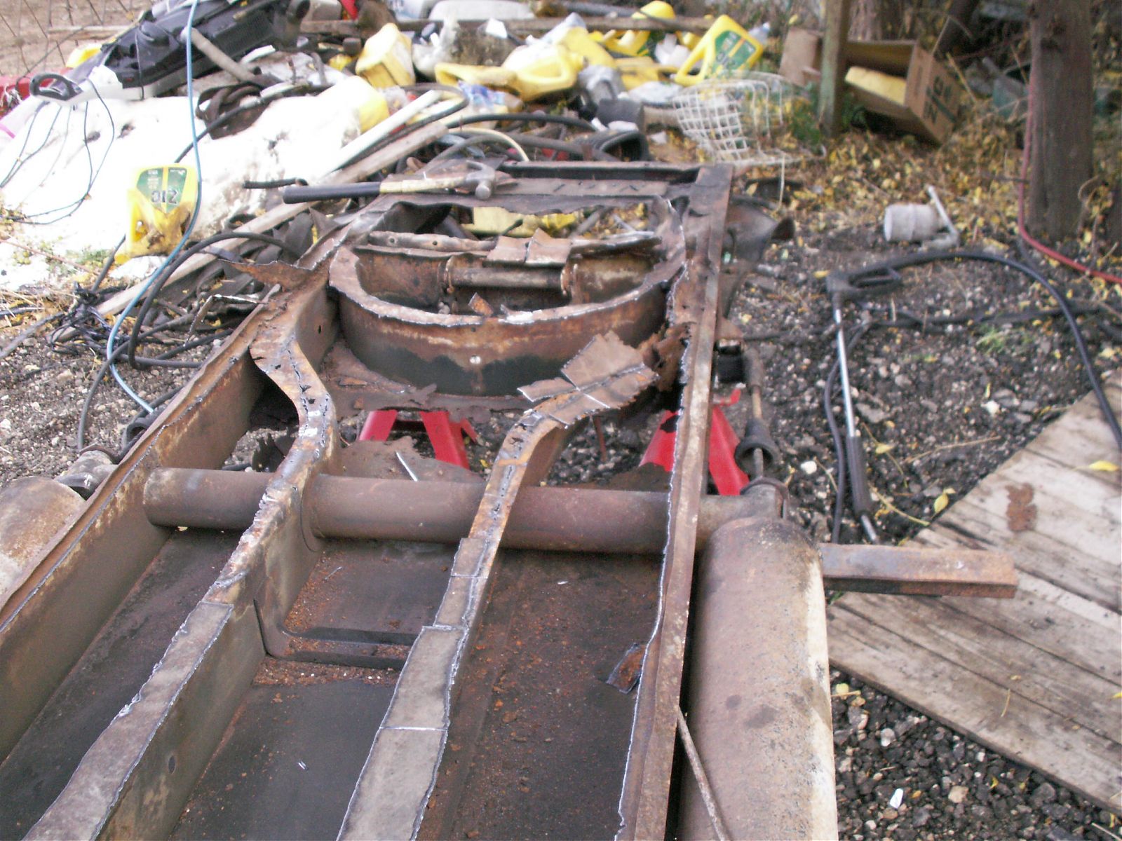

השבוע חלף מהר מידי והפעם גם קצר במיוחד עקב אירועים שונים ( חינה , חתונה , ימי הולדת וגם לוויה ) .
הצלחתי לתמרן בין כל האירועים והעבודה , וגם להיתקדם בשיפוץ .
שלב פירוק השילדה וקילוף הפחים הסתיים .
כעת מתחיל שלב שיחזור הקורות הפנימיות בשילדה וכן חיזוקים ומיגון מפני חלודה .
שלב פירוק הפחים ארוך ומייגע מאוד - יש לנחש היכן נקודות הריתוך ( פונקטשוויס ) וללטש אותם עם דיסק תוך זהירות רבה לא לפגוע בשילדה עצמה .
בתמונות שצילמתי לא ניתן להבחין בשינוי , אך ההתקדמות בפרוייקט בהחלט משביעה את רצוני .
לא להאמין אך את הסיטרואן מחזיקה שילדה העשויה מכמה תעלות פח מכופף בעובי 1.2 מ"מ .
גם גיליתי את פשר שמה של המכונית הזאת : שני חמורים ( אני והבן ) יכולים ללא כל קושי להרים את השילדה וללכת לטייל איתה .
המצב זהה גם עם הבודי , או המנוע + גיר .
אילן

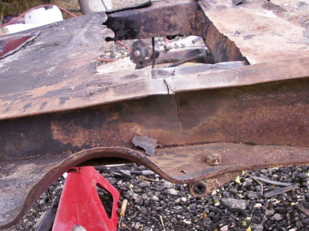

הסדק בשילדה במיקום הזה, זה מחלה של הדה שבו. במדינות אירופה "הלא" מפותחות כמונו, ניתן לקנות שילדה חדשה מגולונת לעילא .

הסדק שראיתם נמצא לאחר תושבות המיתלה הקדמי לכיוון המנוע .
למעשה הקורה הזאת מחזיקה את המנוע והגיר .
הסדק כבר תוקן ויבוצע חיזוק נוסף עם פח מגולוון .
בכלל לגבי גילוון , נראה לי ( עדיין לא נכנסתי לפחחות הבודי ) שכל הבודי מגולוון .
בסך הכל החלודה פגעה ברכב רק באיזור שאחרי המנוע לפני הגלגלים .
זאת אומרת בשילדה החלק הקדמי בלבד נגוע בקורוזיה ואילו בבודי הבעי היא בין החלק הקדמי של הריצפה לבין החלק התחתון של קיר האש .
אודה ולא אבוש - אינני מכיר כלל את הדה שבו , עבורי זאת פעם ראשונה ( מה לעשות בתול בתחום :evil: ) .
אילן

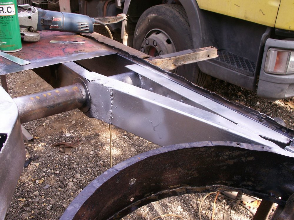

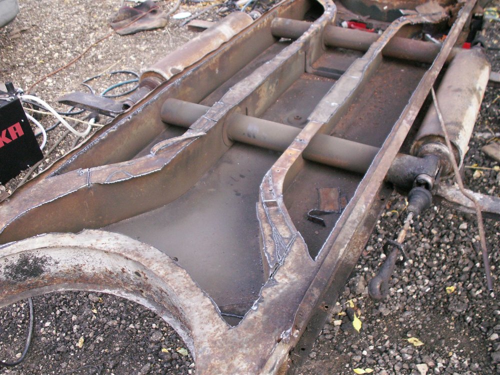

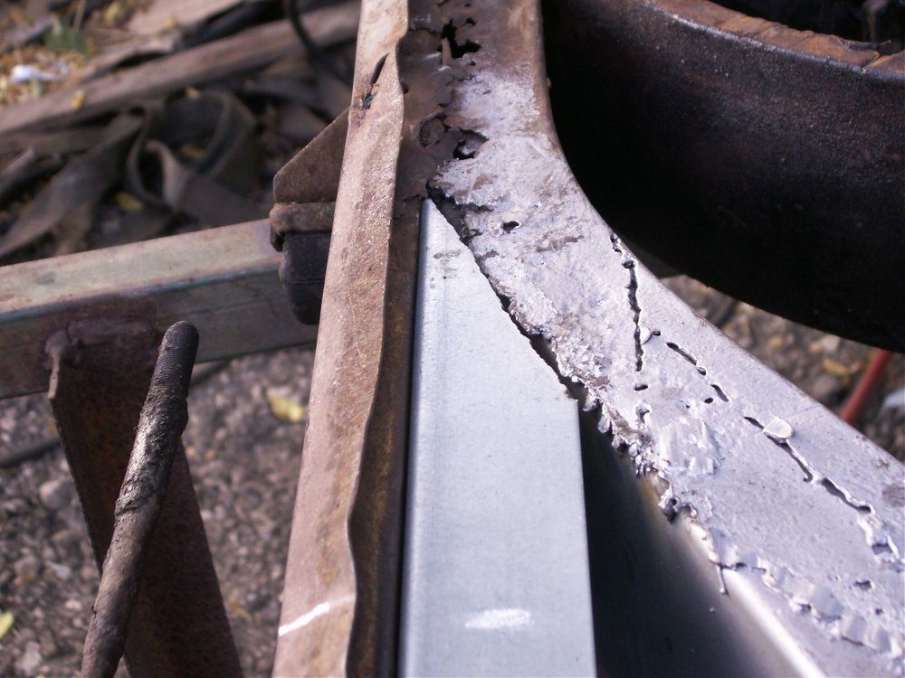

מיזמן לא עידכנתי , גם מחוסר זמן והימים פשוט בורחים לי .

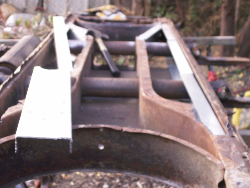

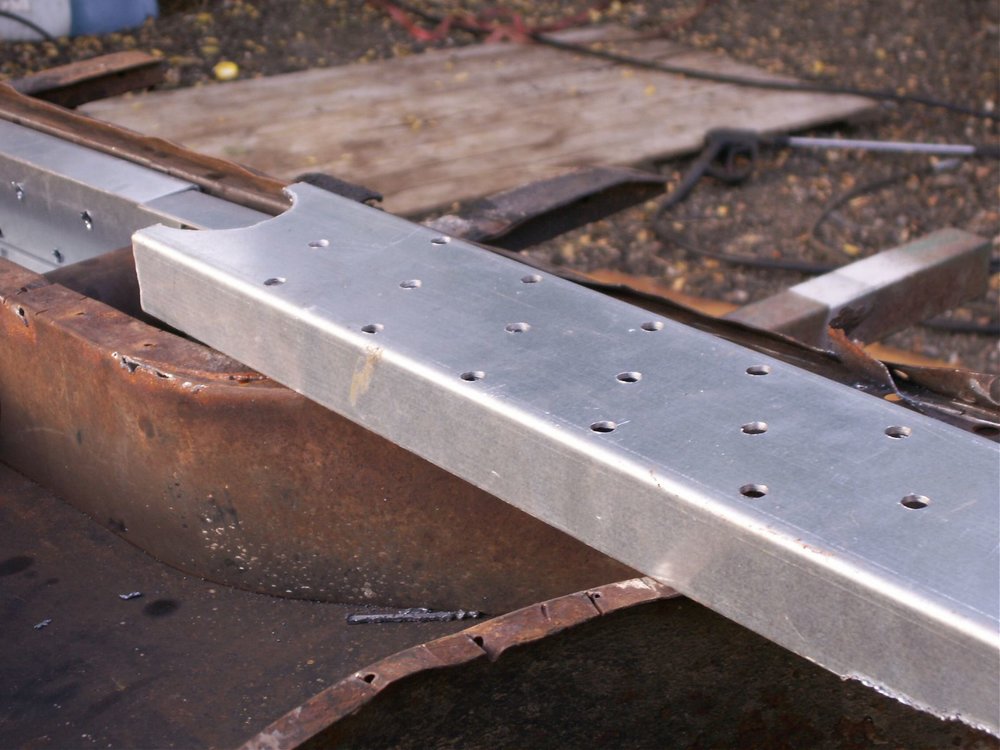

החל חיזוק קורות השילדה ( לפני קורוזיה היו 1 מ"מ ) ומיגון נגד חלודה .

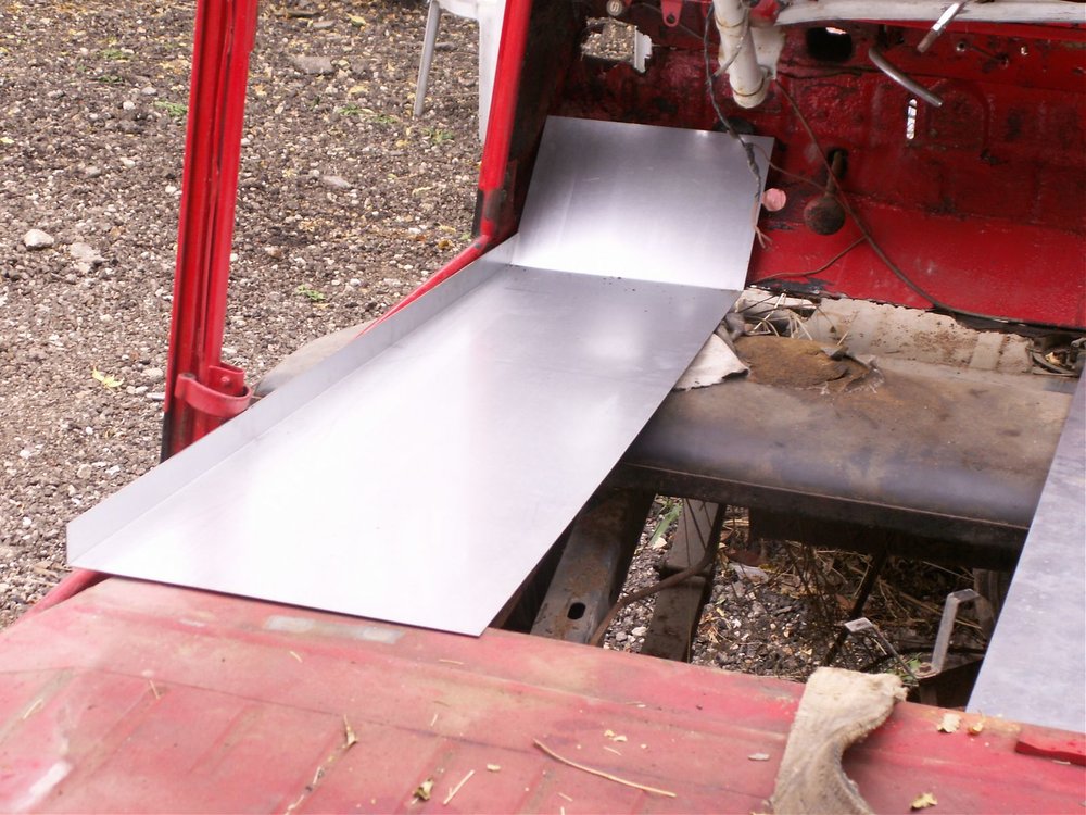

הפחים לריצפה מוכנים גם הם - מיחידה אחת , חיתוך בלייזר וכיפוף .
מכשיר הפלסמה שרכשתי התגלה כיעיל מאוד ( איך עבדתי עד היום ) .
לשיפוץ השילדה וסגירתה אני מקדיש המון מחשבה על מנת לא לעוות , ולא להעמיס סתם משקל .
מצורפות מספר תמונותלהנאתכם .
החיתוך עם הפלסמה מאפשר חיבור מאוד מדוייק בין החלקים
אילן

בהחלט להיתפעל .
מה לעשות , פרוייקט כזה בארצנו הקטנה לא כל כך חוקי .
פה הבחור פשוט בנה רכב מבראשית .
אני מעוניין להגיע עם הרכב למצב מקורי .
כרגע אני מתרכז בשילדה : בדקתי מקביליות , דיאגונלים , עיוותים וכו' , הכל תקין בהחלט .
כעת אני מחזק את הקורות , ממגן מפני חלודה , משתדל לא להוסיף משקל מיותר ( סכ"ה כ: 6 ק"ג נוספו ) .
כל התקדמות קלה הנראת בתמונות , משמעותה עבודה רבה מאוד ( לא רוצה לחפף , משקיע עבודה ) .
אילן
