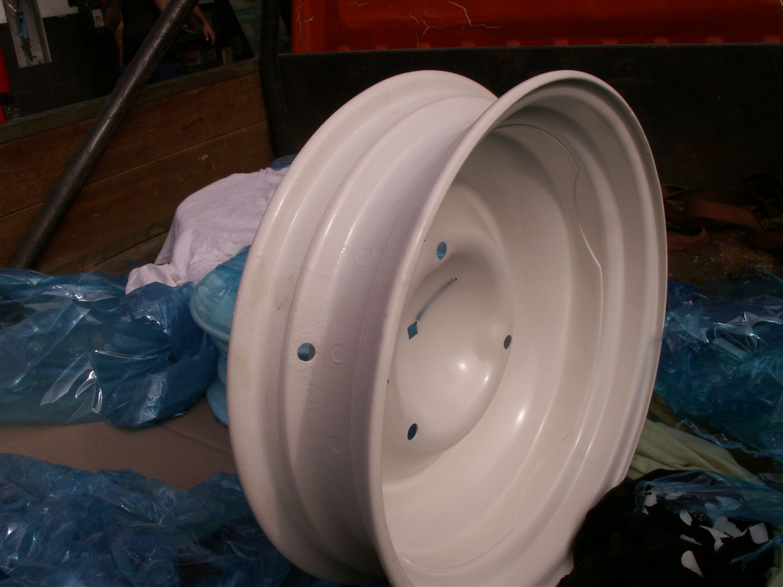

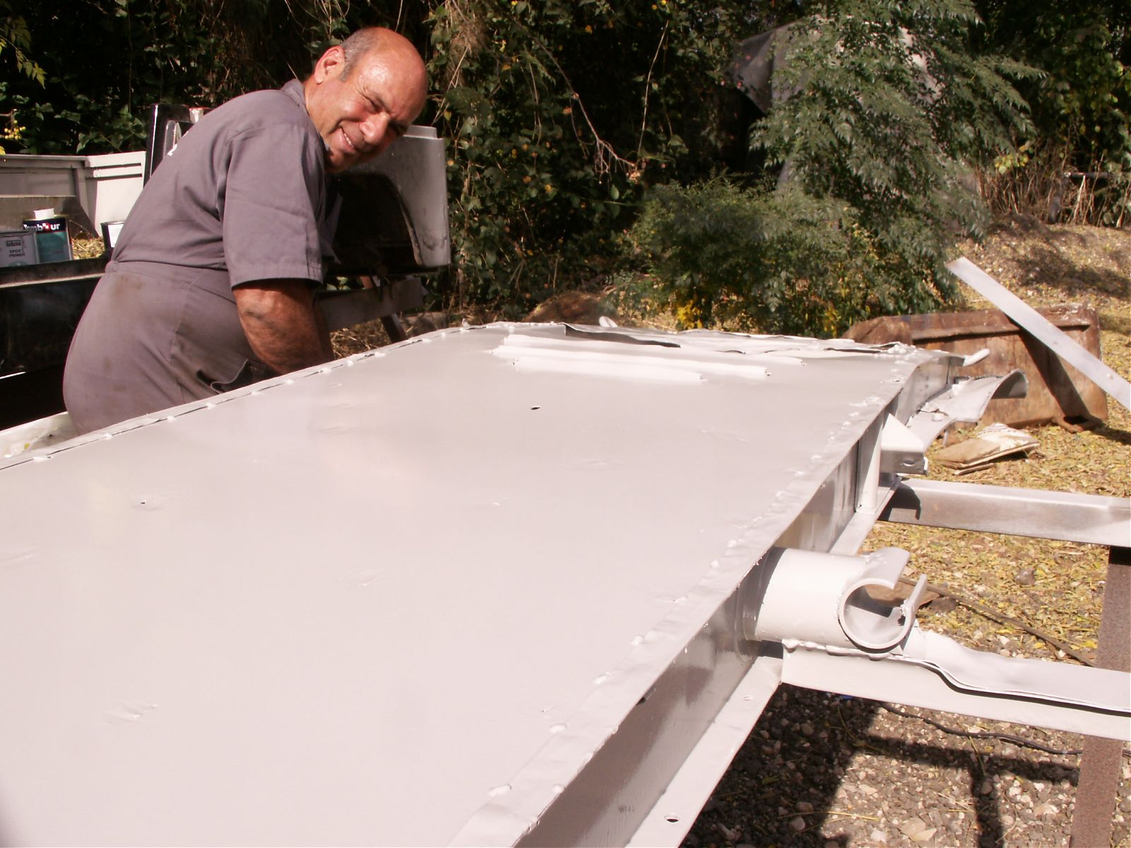

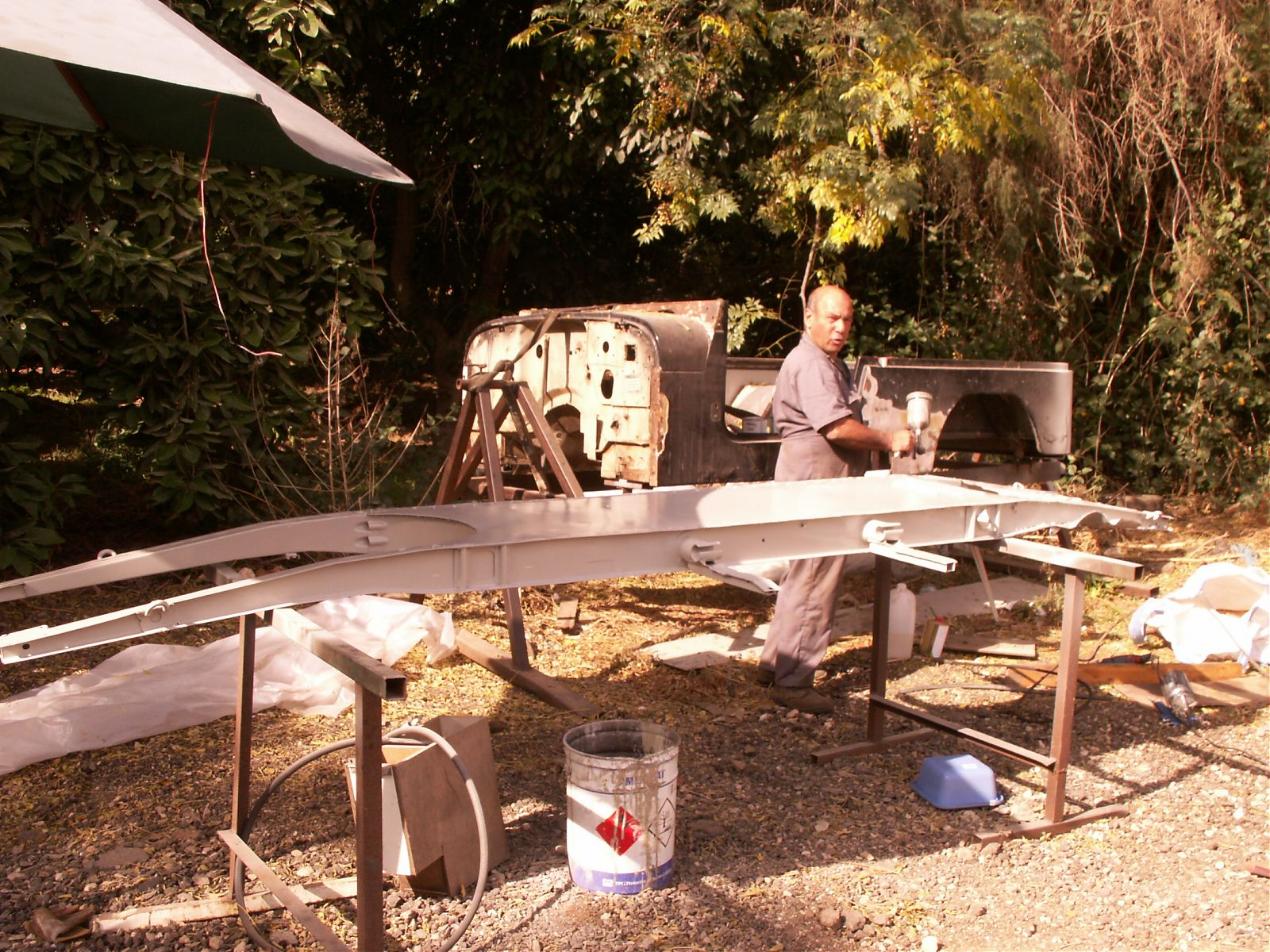

השלדה נצבעה היום בשתי שכבות של צבע יסוד אפוקסי דו רכיבי .

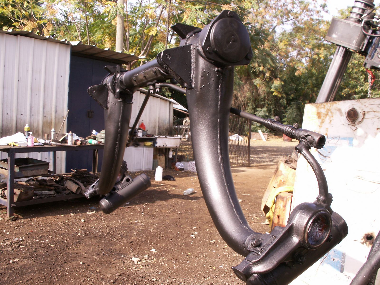

כמו כן גם המתלים עברו ליטוש וצביעה .

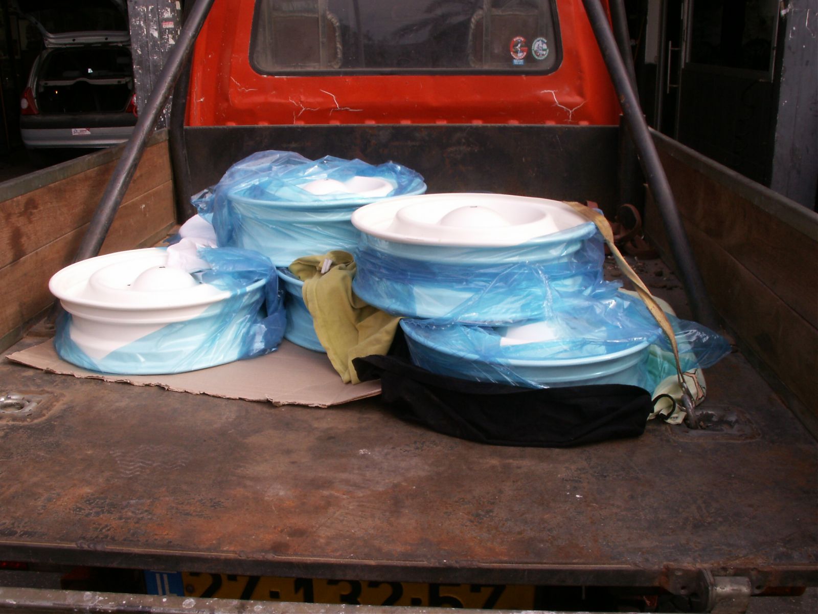

הג'נטים חזרו מניקוי חול וצביעה אלקטרוסטאתית ובאמת נראים חדשים , חברים שראו את הג'נטים ומבינים קצת יותר ממני ( גם אני לא פרייר ) פשוט התפעלו מאיכות הניקוי וצביעה .

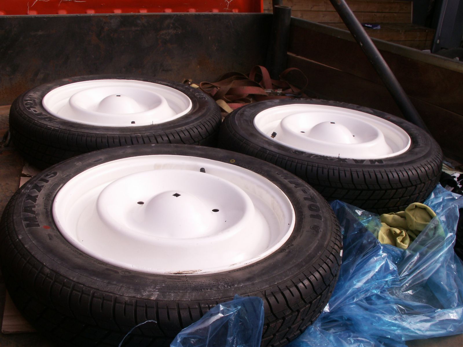

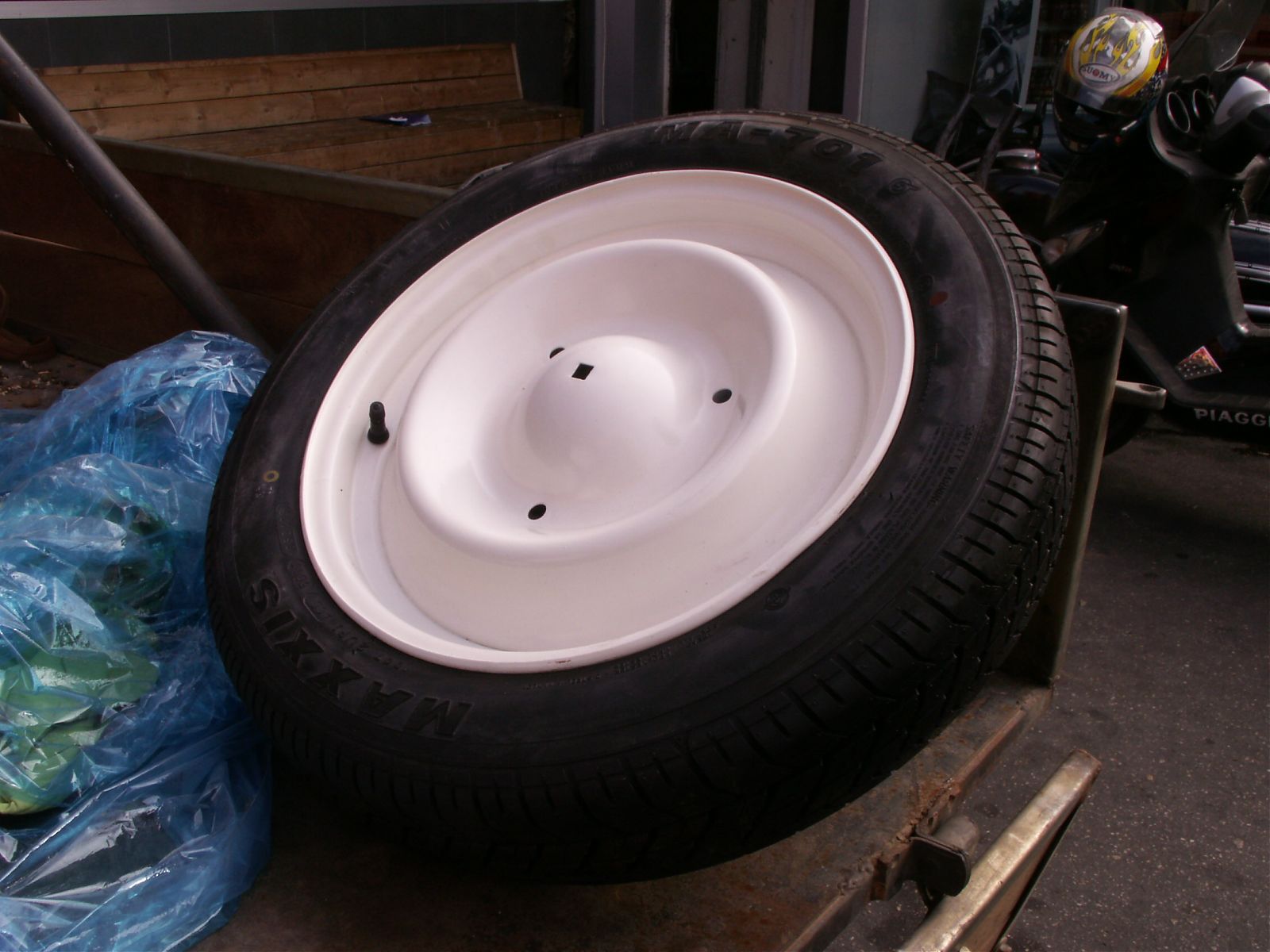

הורכבו צמיגים חדשים .
להיום זה הספיק , מחר מקווה להתחיל בתהליך הבנייה מחדש .
האמת , זה ממכר . הסיפוק אדיר לראות שבעצם נבנה פה רכב חדש על בסיס רכיבים ישנים ( משתדל להשמיש את הישנים - גם אם לא כלכלי , ולא להזמין חדש ) , וגם חדשים .
למשל , טמבונים ניתן להזמין חדשים , ואילו אני משפץ את הקיים .
מצורפות מספר תמונות להנאתכם .

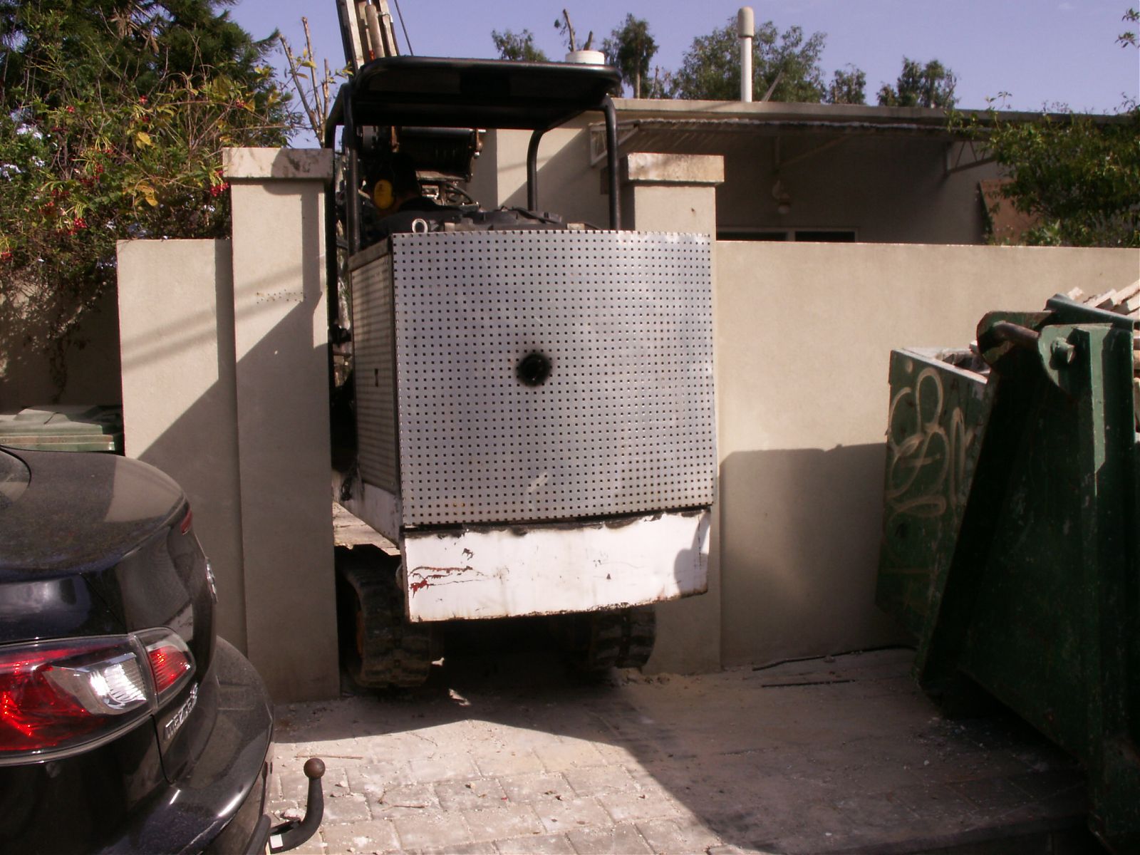

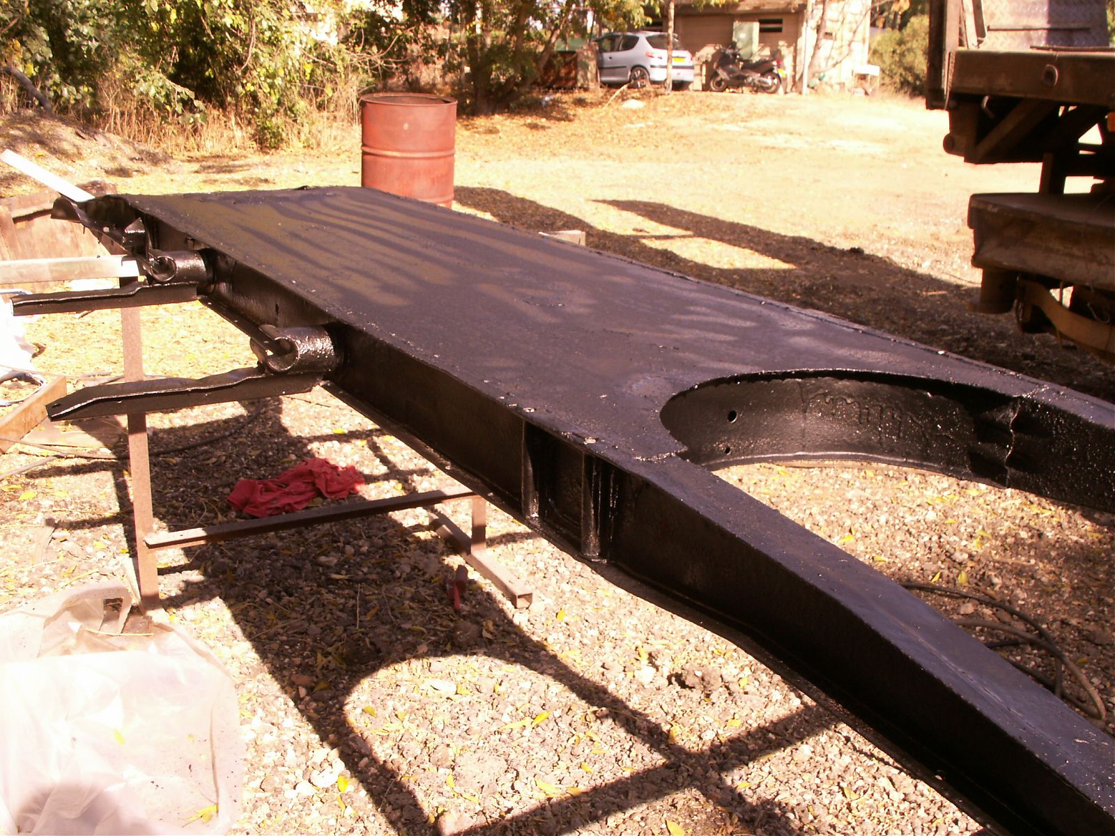

למרות כל זה הצלחתי לתת גיחות ולצפות את השלדה בחלקה התחתון בזפת , שלוש שעות אחרי זה - גיחה נוספת לשם צביעת השלדה בצבע עליון שחור , על מנת שמחר אוכל להתחיל להרכיב מתלים , קפיצים , בלמים , מיסבי גלגל , מערכת היגוי וגם את הגלגלים החדשים שמחכים בפינת המחסן בשקט בשקט לתורם ( חמודים הקטנים הללו ) .

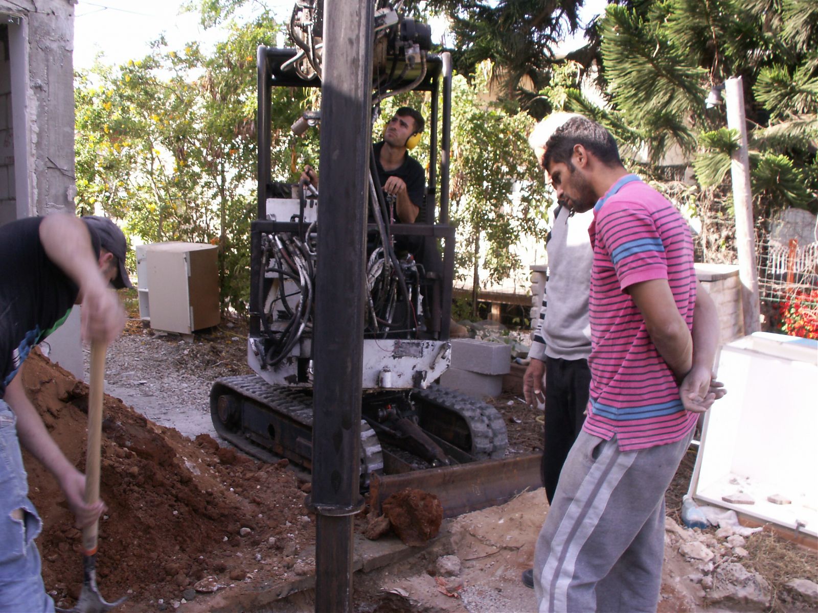

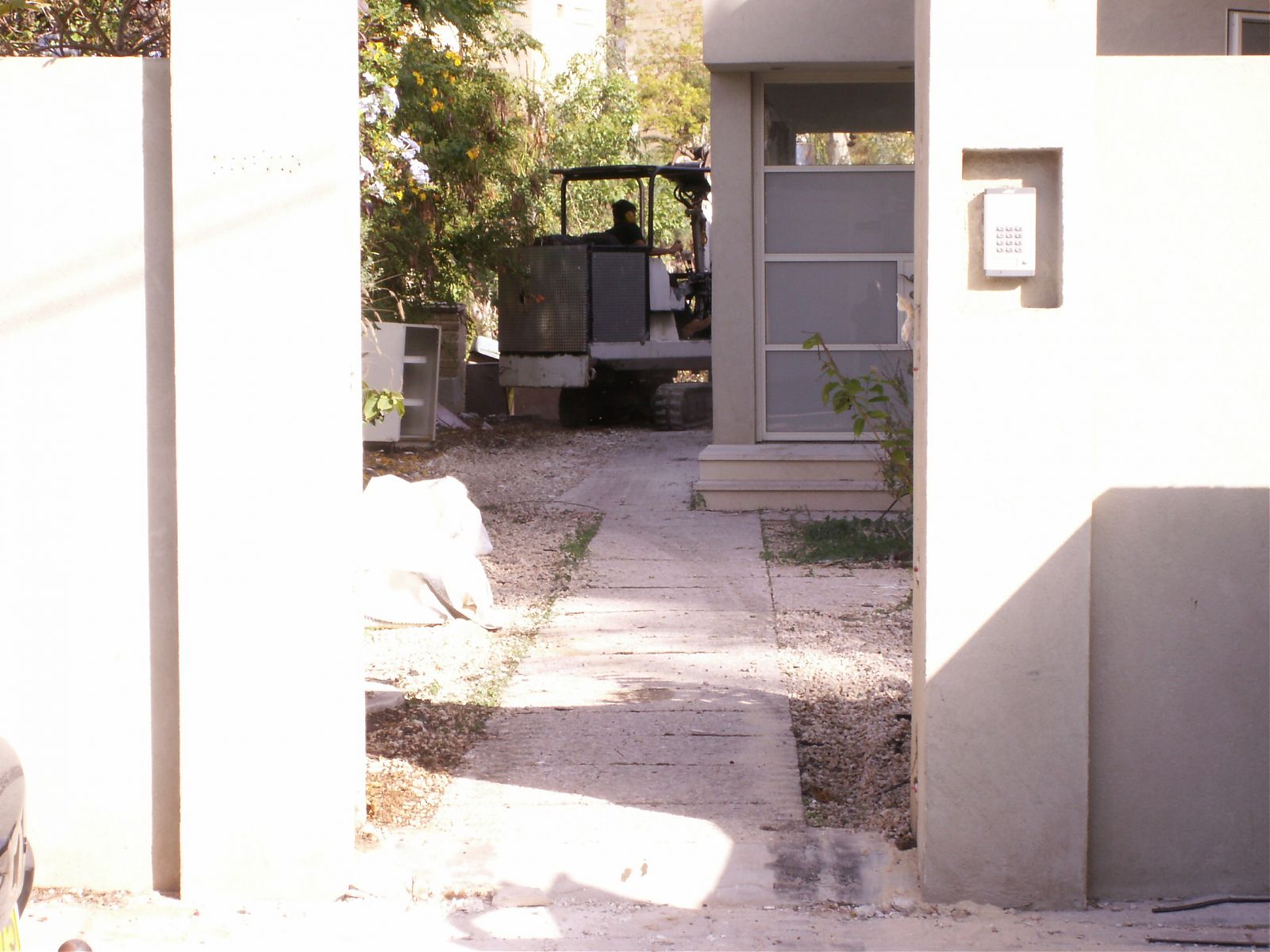

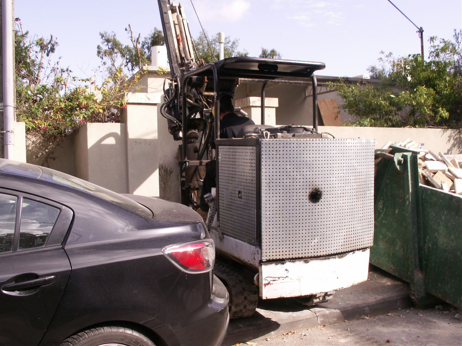

בתמונות היום ניתן לראות גם את העיסוק שלי לפרנסתי - המכונה הקטנה הזאת , גם היא פרי תיכנוני ויצירתי מבראשית ועד למוצר המוגמר . המכונה ברוחב מטר וגובה של מטר וחצי , מכילה בתוכה - מנוע דיזל 56 כ"ס , רדיאטור מנוע , רדיאטור שמן הידראולי , מיכל שמן ( 90 ליטר ) ,מיכל דלק , משאבות הידראוליות , מצבר . כל זה בתא מנוע בגודל 100/90/80 .
אילן

היום הרכבתי את המתלים , מנגנון הדוושות , צנרת בלמים , משאבות בלם ורפידות , את מיכלול הקפיצים .

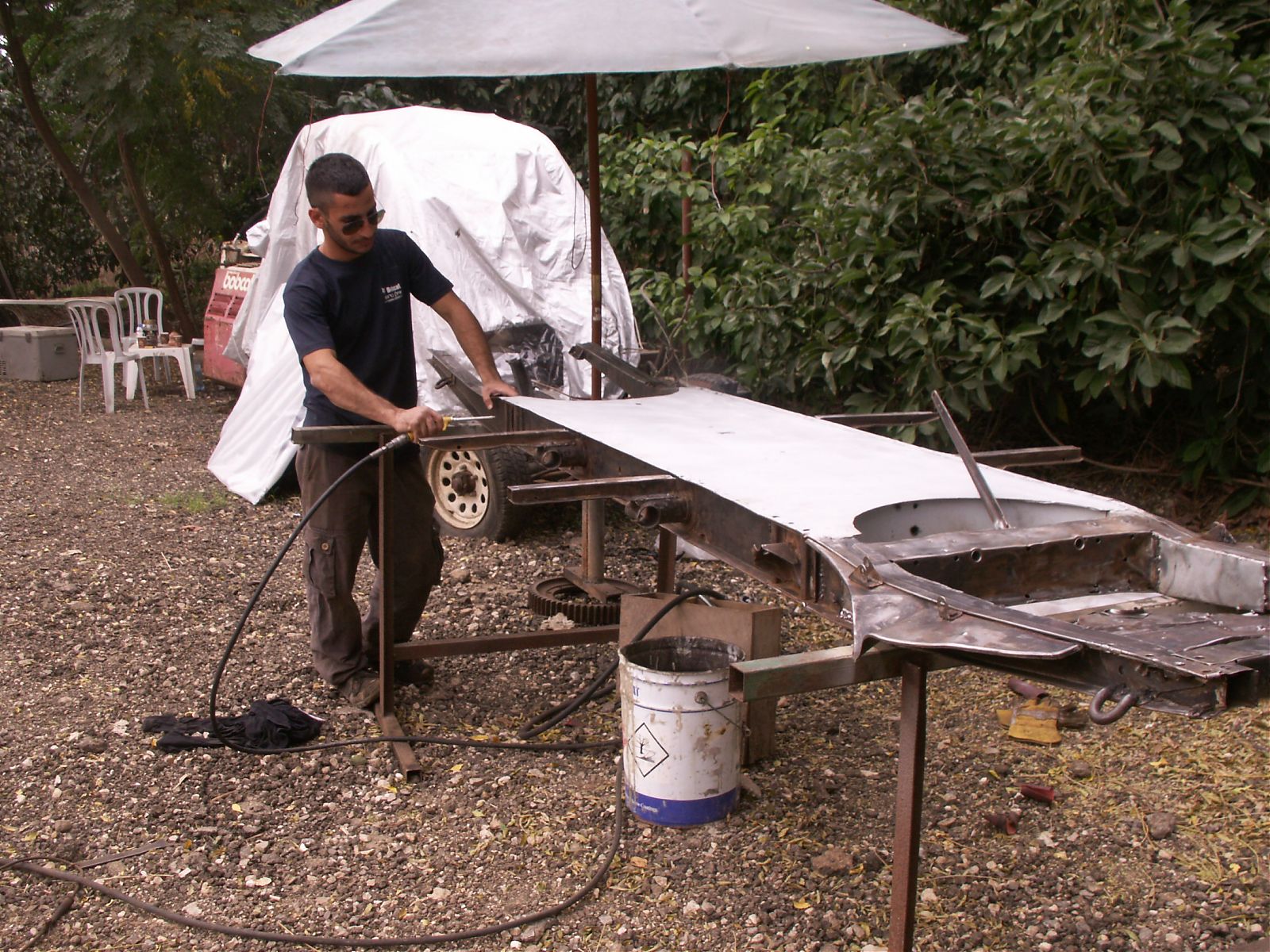

בשבוע הבא אתחיל לעבוד על פחחות לבודי - כבר שבועיים אני מריץ בראש כיצד להחזיק את הבודי באויר ולא לעוות אותו .
גם הדילמה הזאת נפתרה , ובכן אני חייב להחליף את הרצפה וקיר האש .
אילן

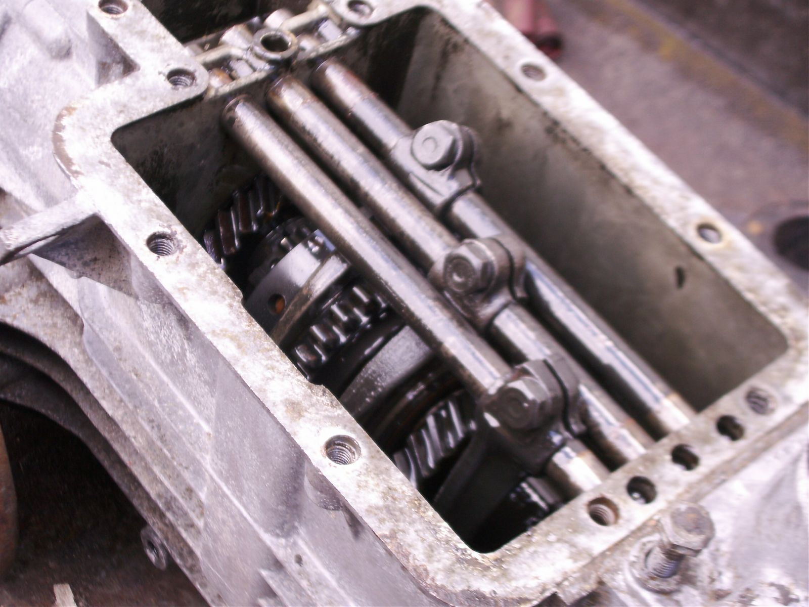

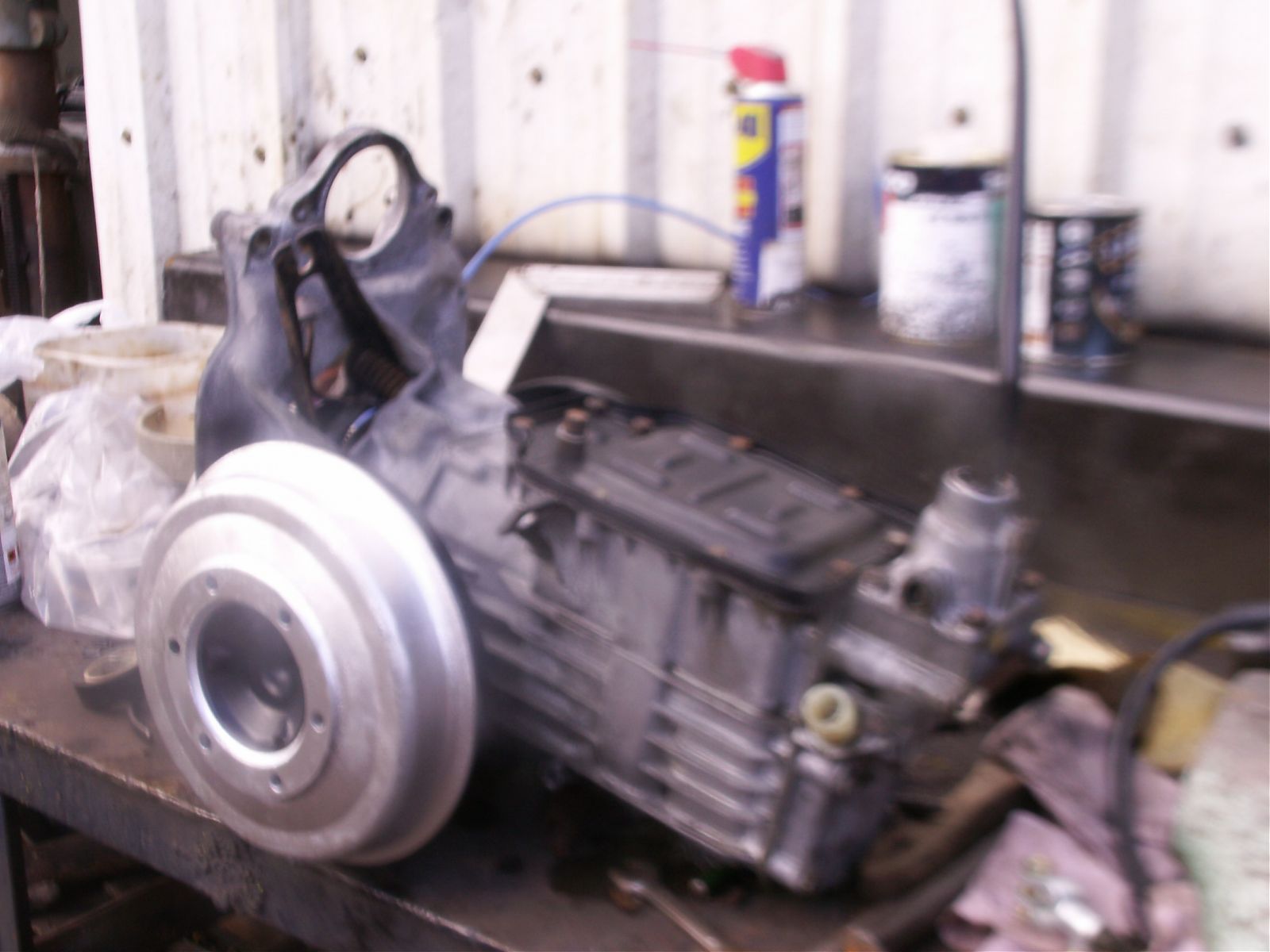

הרכבתי את מערכת הבלימה , כל הצנרת חדשה , נפתח מכסה הגיר , ממצאים - הכל נראה ומרגיש תקין , לא נמצאו שבבים כלשהם , המכסה נסגר( כמובן לאחר ניקוי וצביעה ) , הורכבו הבלמים בצידי הגיר .
דהו הגיר מוכן להרכבה , המנוע גם כן עובר טיפול חיצוני מקיף ( תקין מבחינה מיכאנית ) .
מחר אני מקווה להתחיל פחחות לבודי - החלפת כל רצםת תא הנוסעים ועוד כמה תיקונים קלים .
לפני התחלת העבודה אני מעוניין למצוא פיתרון להחזיק את הבודי באויר על מנת לאפשר גישה טובה לכל מקום .
בדרך כלל אני מעלה תמונות מהתהליך , אך לצערי גם המצלמה הנוכחית שבקה( השלישית במספר ) לאחר פירפורי גסיסה .
לאחר ניסיונות מספר הצלחתי להעלות שתי תמונות סבירות .
אילן
