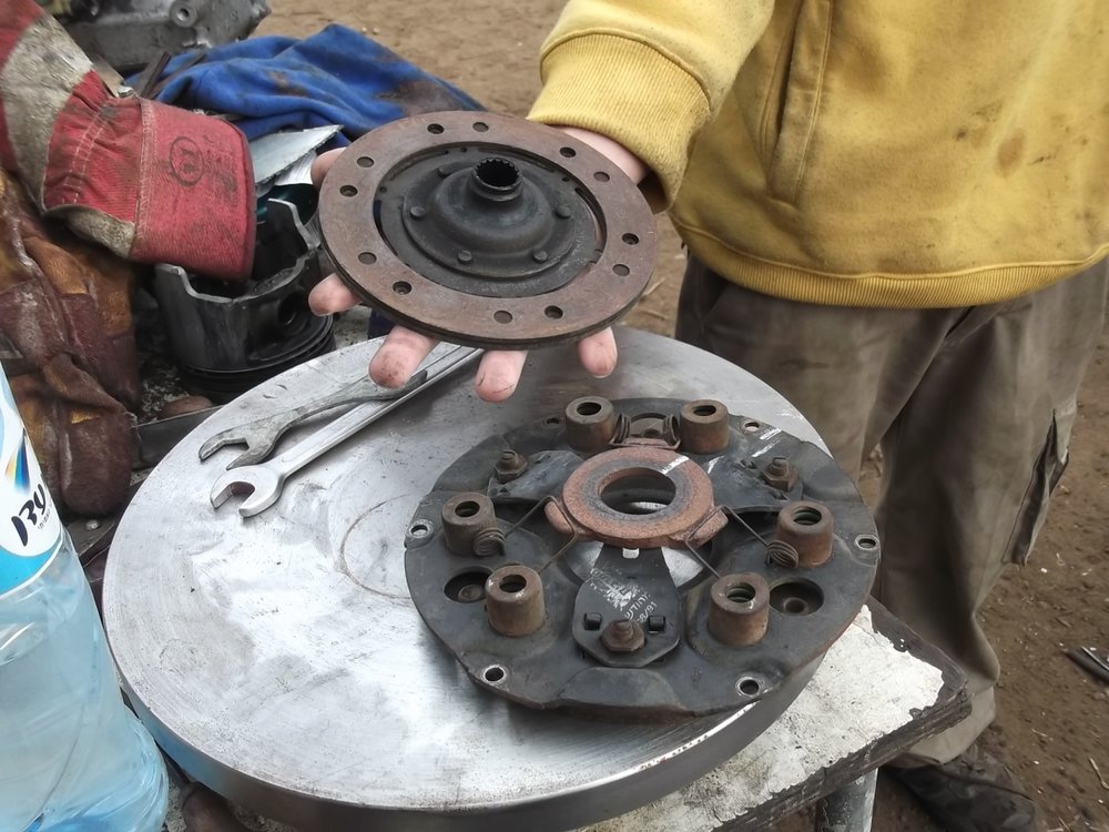

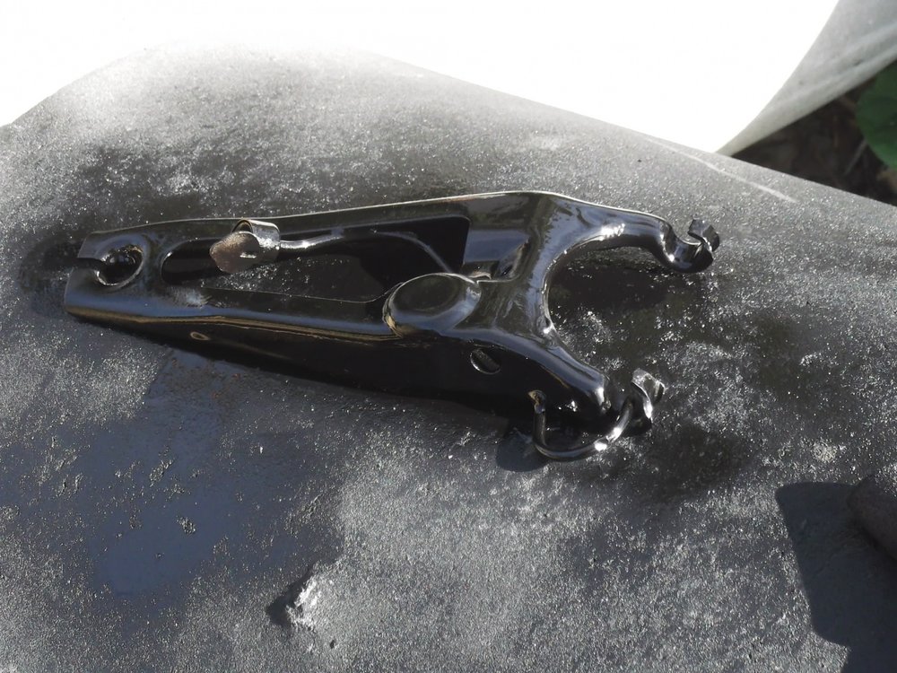

היום בדקתי את המצמד , מצבו חדש - הורכב בחרה , אל תתנו לתמונה להטעות אתכם - היד שמחזיקה במצמד היא פשוט עעננקית :-P

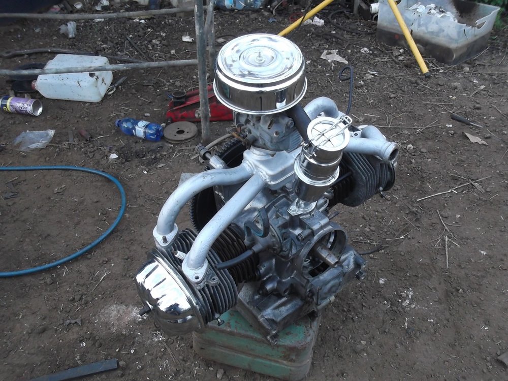

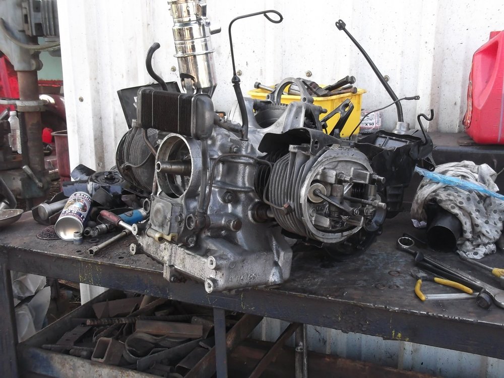

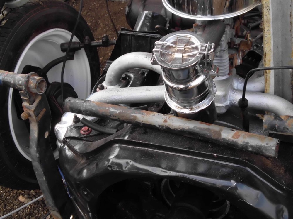

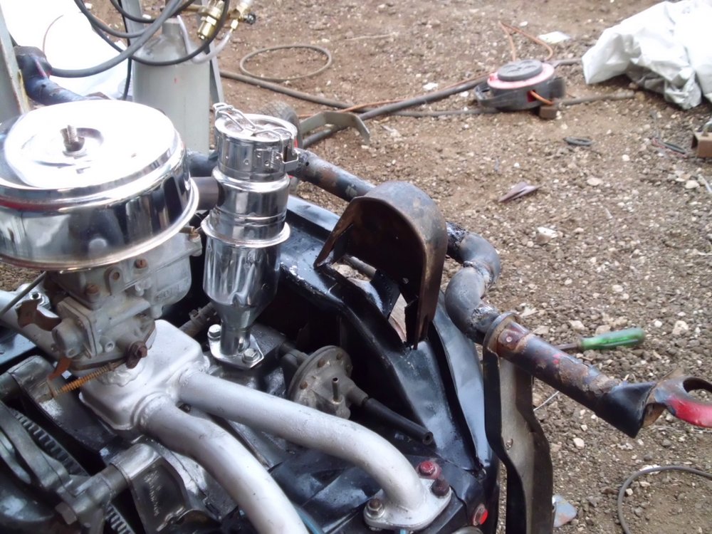

לאחר מכן המנוע הולבש בתכשיטים חדשים שאולי יוסיפו לו עוד כמה סוסים :shock:

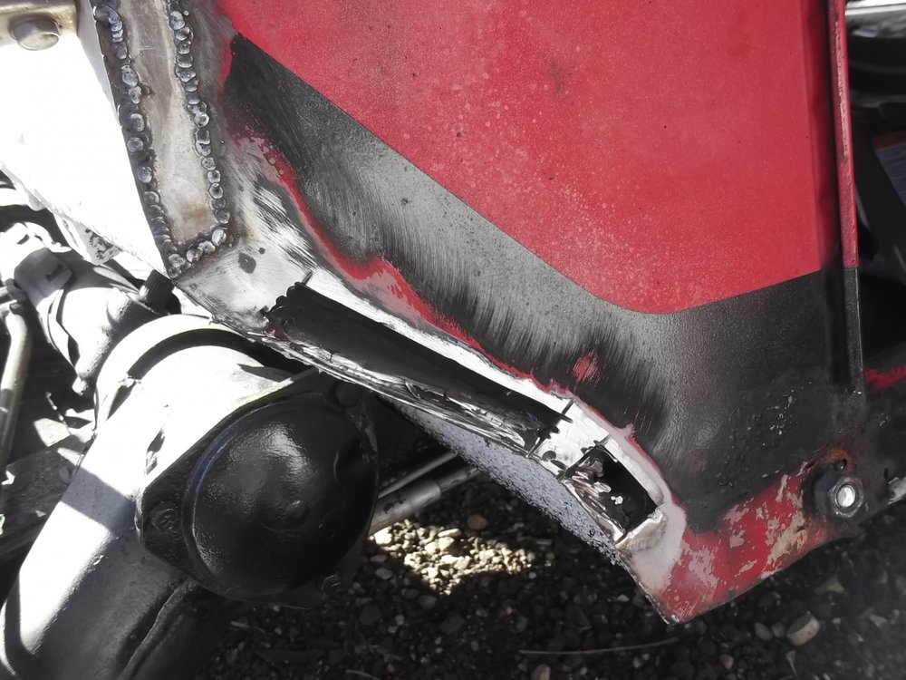

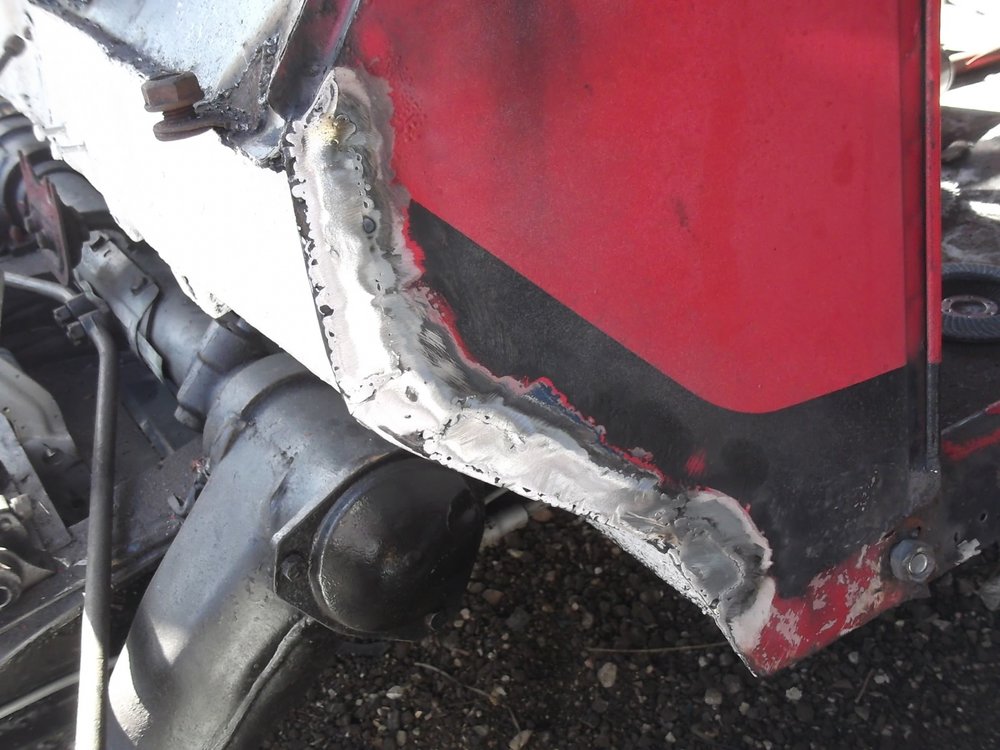

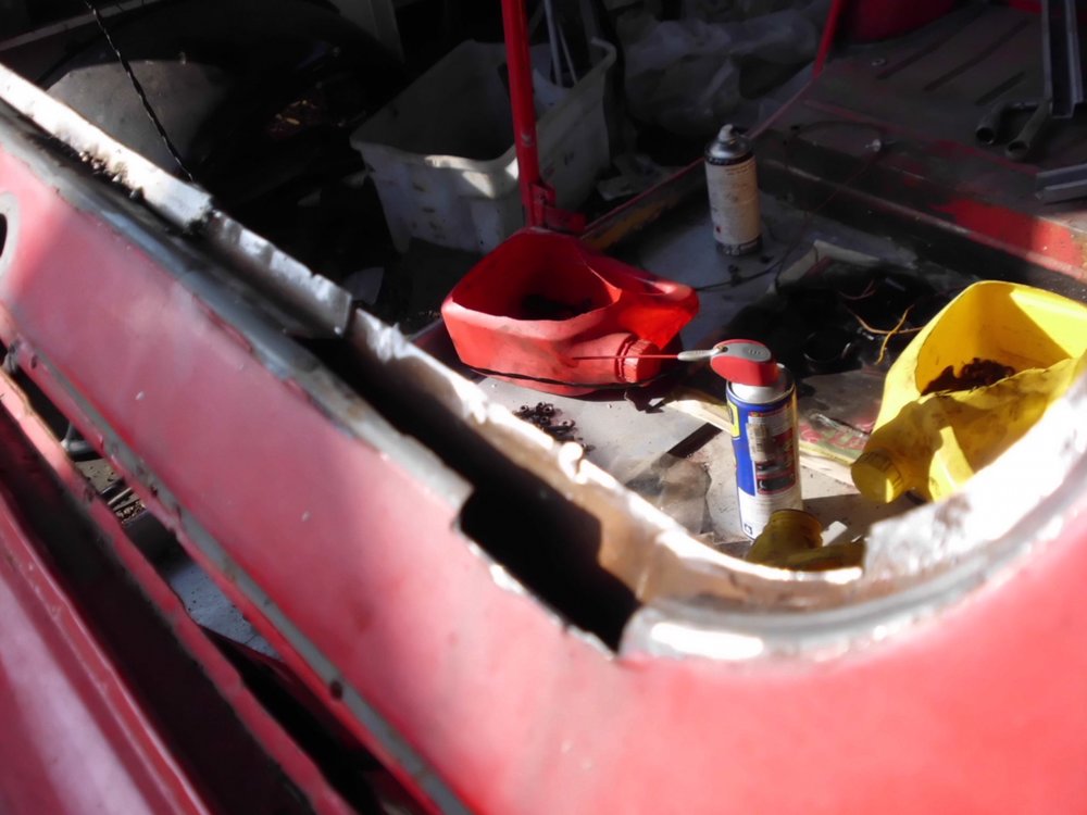

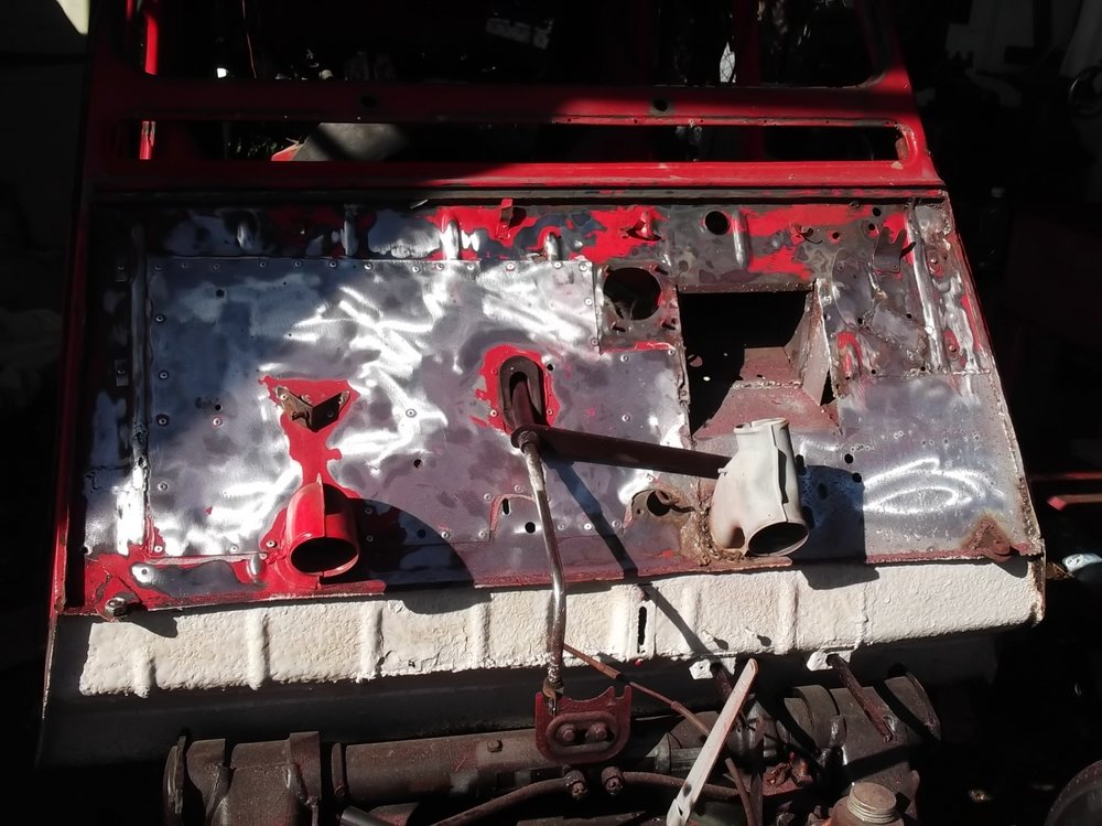

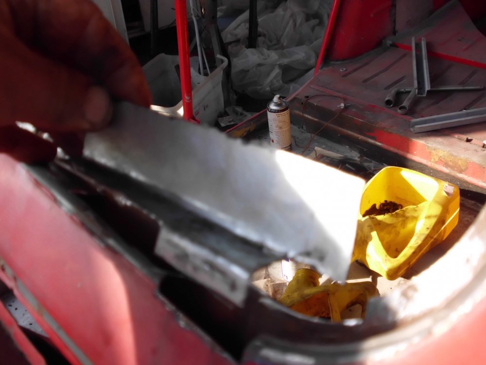

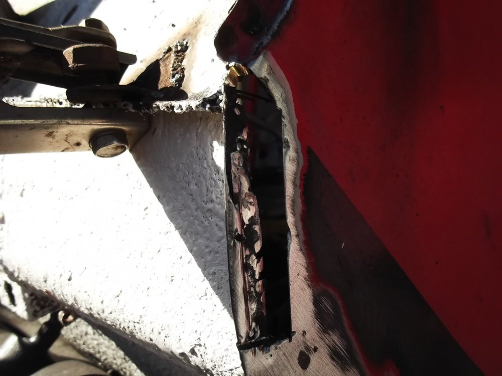

תיקוני הפחחות כמעט הסתיימו , נשארו רק מספר טלאים קטנים כמו בתמונות המצורפות .

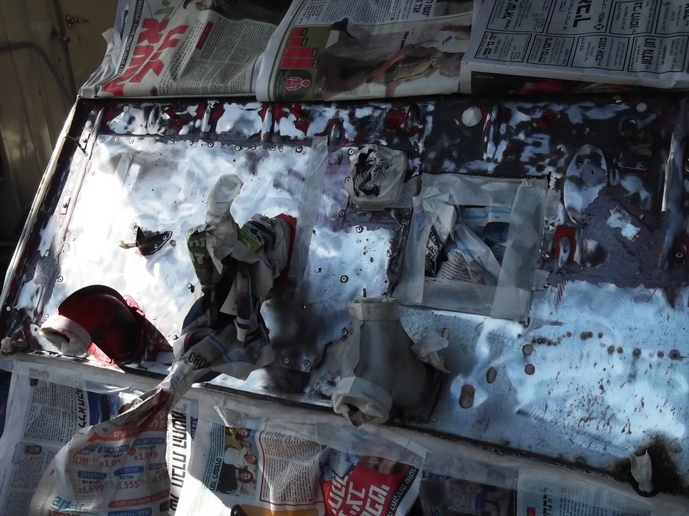

מתחילה העבודה המייגעת של הכנת פנים הרכב לצבע - שיוף ,ליטוש , חומר פחחים על התפרים והשחזה .

איזה יופי של ''תכשיטים'' איך זה נעשה?
מנוע זהה לויזה שלי, איזה נפח שלך?
בית פילטר אויר מקורי? כניסה אוולית לוע כפול?
תודה
עריכה אחרונה על ידי SpeeDevil
1983 & Opel Astra DTI 2003 , Citroen Visa Club 1982
המנוע בנפח 425CC קרבורטור עם לוע אחת ( בויזה זה קרבורטור כפול כמו במנוע הדה שבו ה"חדש" יותר - 602CC ) .
החלקים נשלחו לציפוי ניקל אצל גלוונמטה בת"א .
וכן פילטר אויר מקורי .
אני משפץ את הרכב למצב מקורי , אם עברת על כל התהליך ראית גם את הריפוד אשר עדיין מקורי וללא קרעים כלל , וכן את ה"גריל" אשר יישרתי .
לדעתי הרכב אמור לחזור למצבו המקורי ולהשתדל עם חלקיו המקוריים - גם אם הם לא נראים חדשים .
אין לי בעייה להזמין מחו"ל את רוב חלקי הרכב , אך לדעתי זה מחטיא את מהות השחזור .

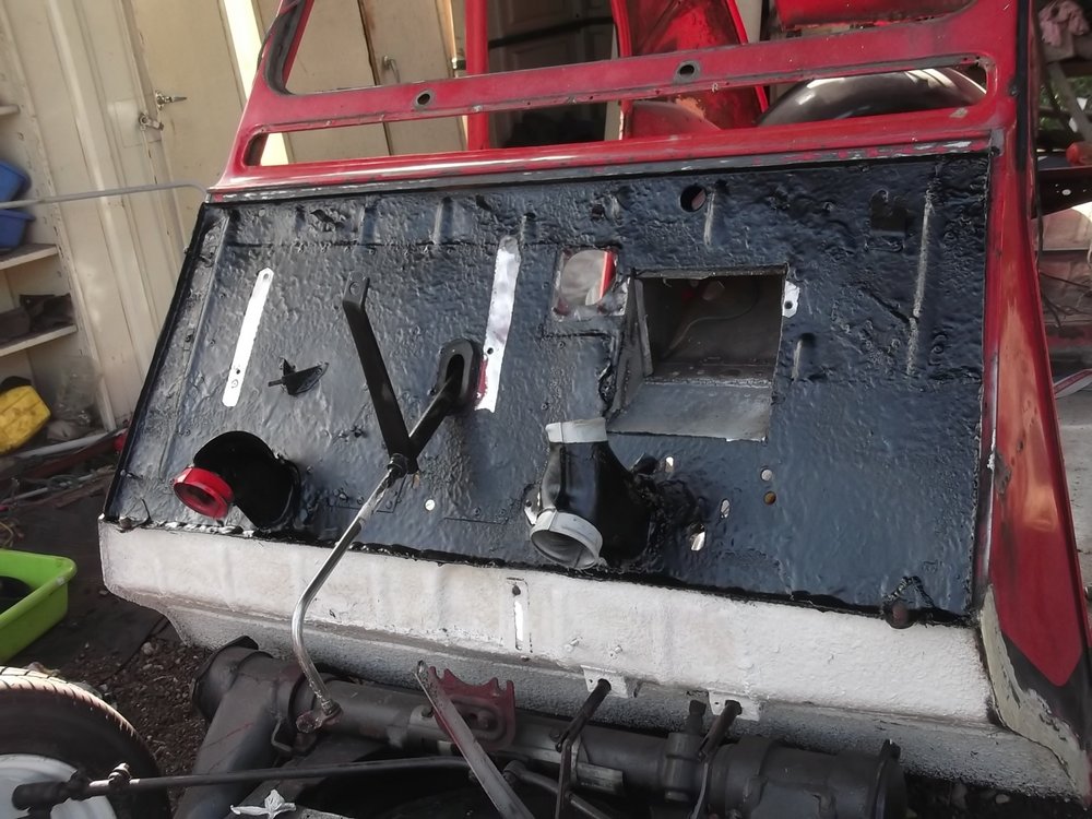

קיר האש שוייף וצופה בזפת על מנת לבודד מחום ולשמור מפני החלודה .

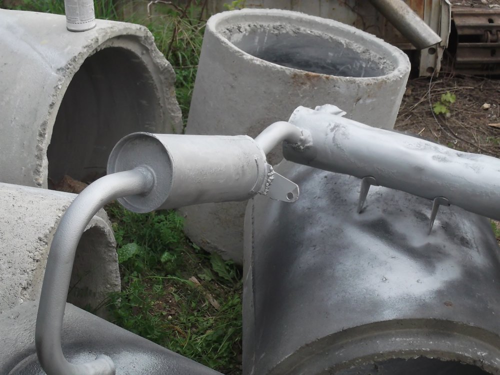

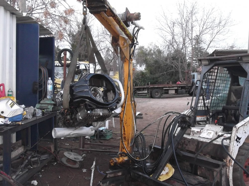

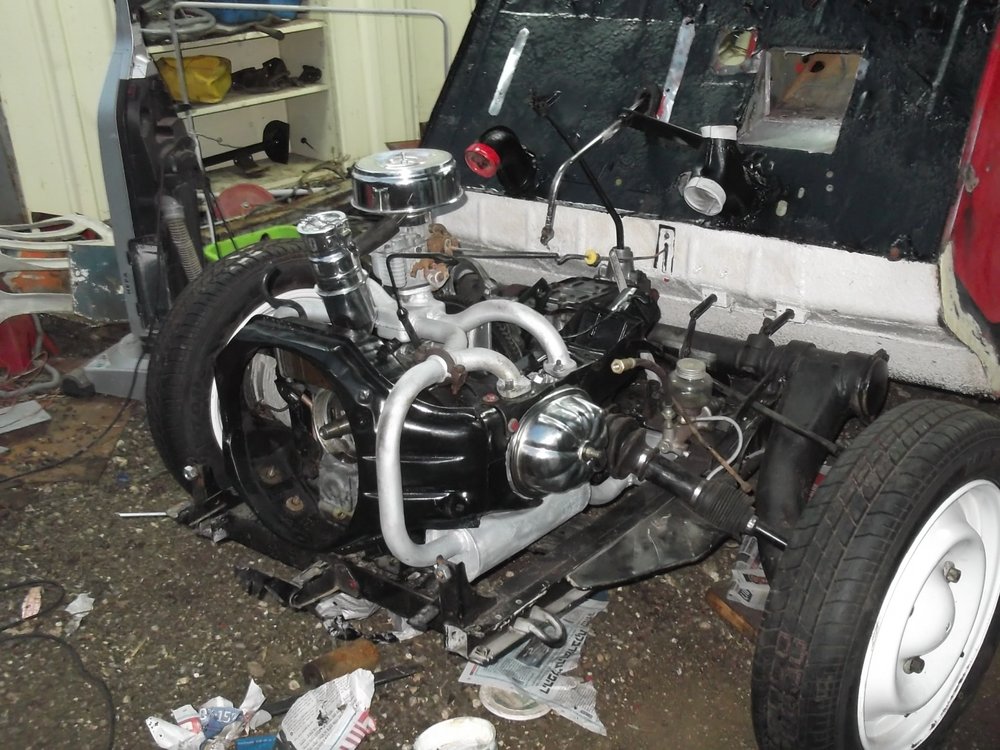

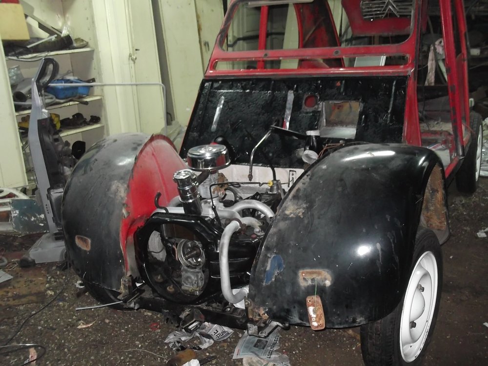

המנוע שודך בחזרה לגיר וכל המכלולים הותקנו עליו . גם האגזוז עבר שיפוצון קליל וחזר למקומו .
בסיום היום הארוך הזה מצא המנוע את מקומו בחרה משודך למרכב .

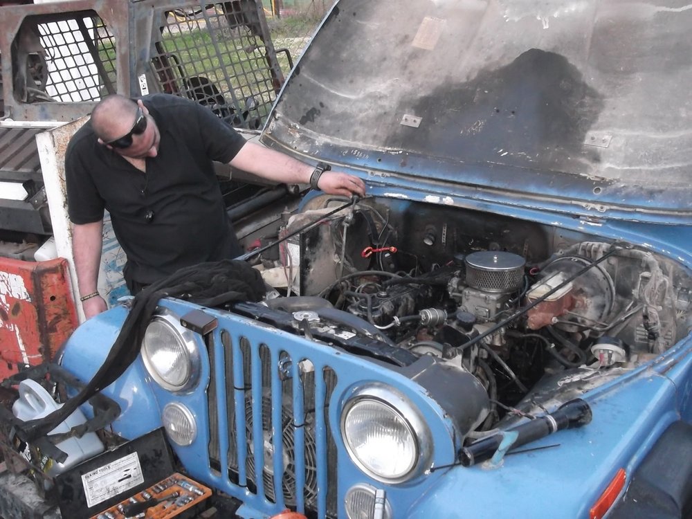

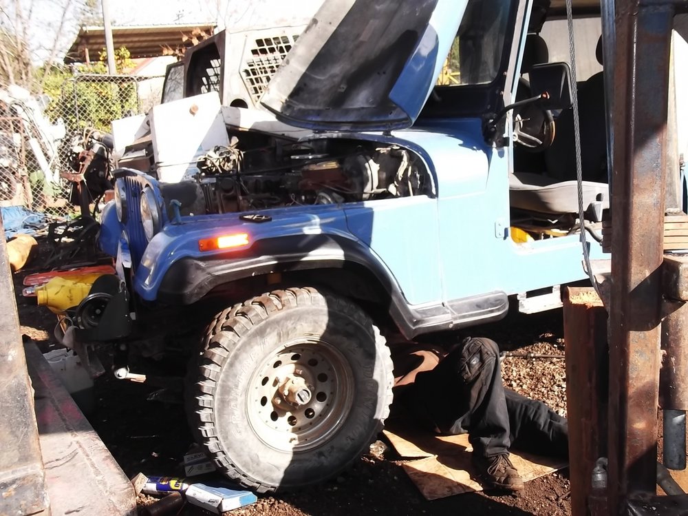

במקביל לחיבור והכנסת המנוע הוכנס בחזרה גם המנוע של הג'יפ ( לאחר שיפוץ כללי ) .

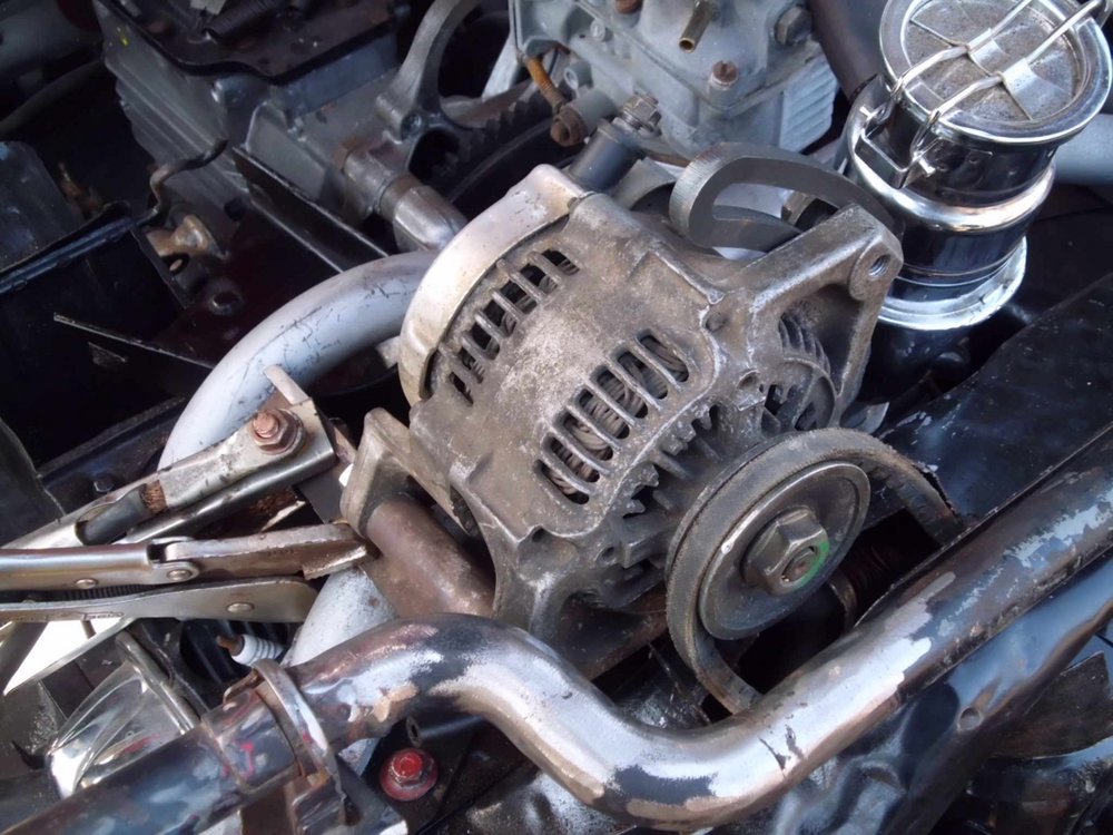

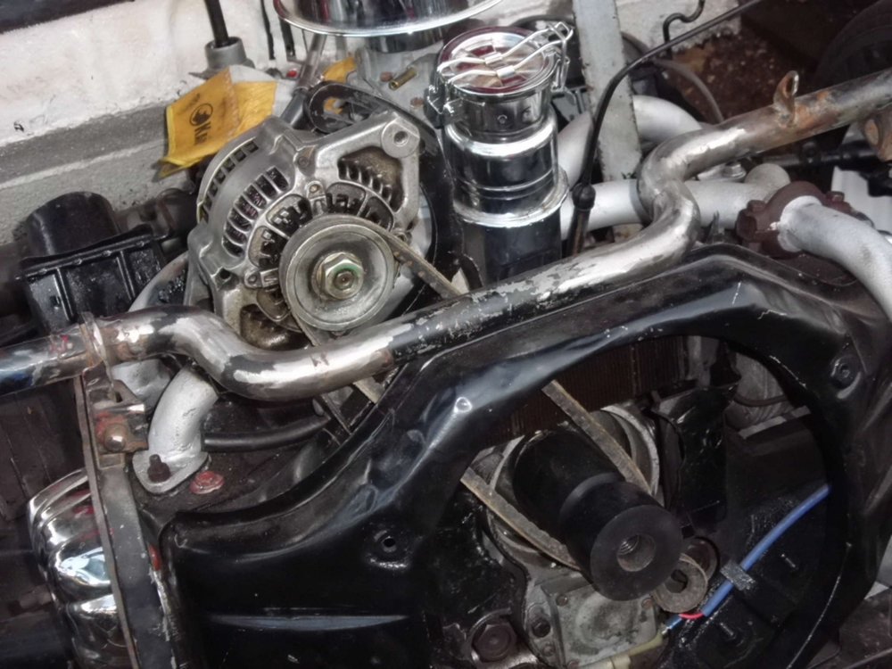

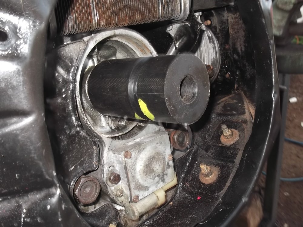

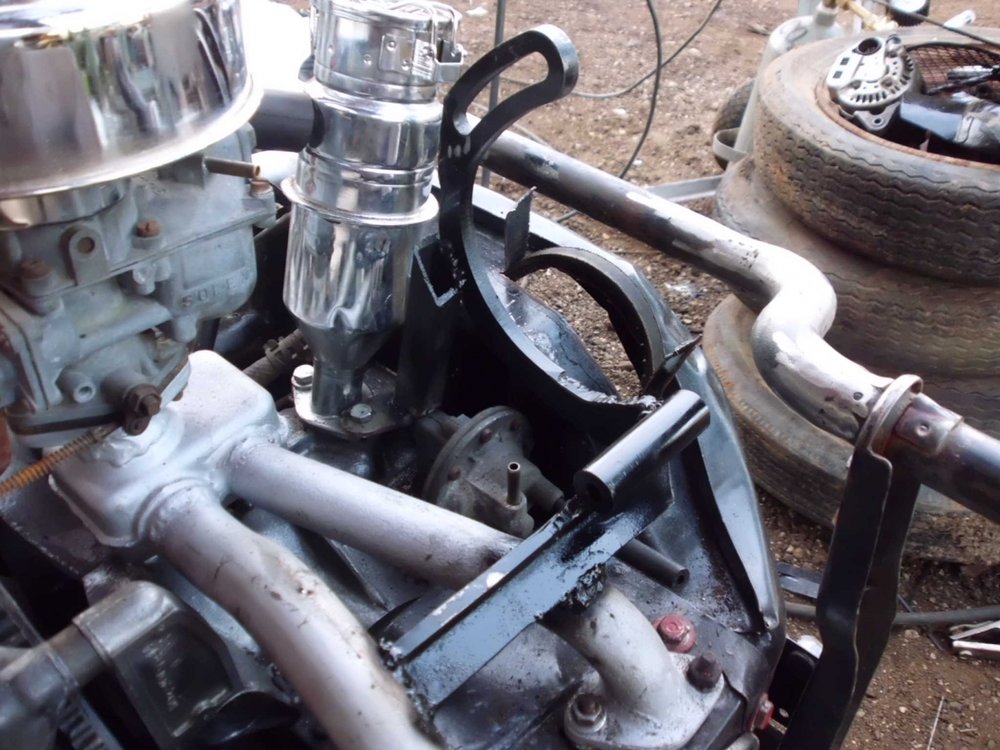

על מנת לשנות את הדינאמו 6V המקורי לאלטרנטור 12V נחרט מתאם עם פולי לרצועה - מ: דלרין - חזק מאוד והרבה יותר קל .
האמת שני המנועים די דומים :-P - הג'יפ 4220CC ואילו הסיטרואן 425.0CC מעניין "כמעט" אותו הנפח .

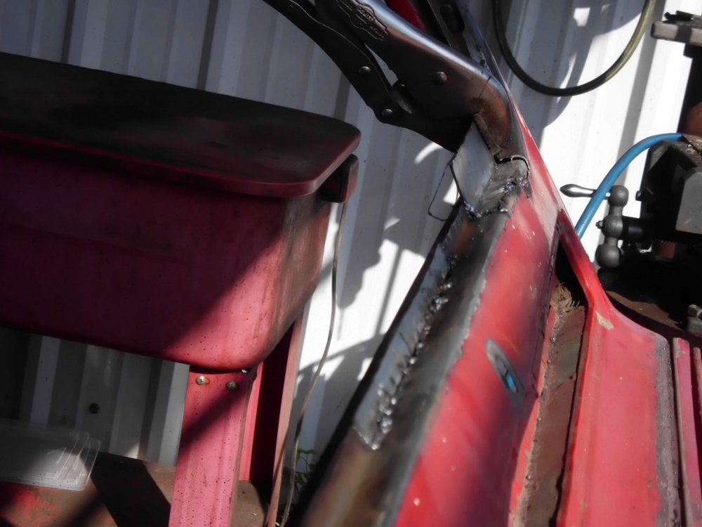

ובכן אני ממשיך במלוא המרץ ( פחות אילוצי פרנסה ) , כרגע הפחחות כמעט הסתיימה - נשאר לשחזר מספר קטעים במסגרת החלון הקדמי - מאמין שיבוצע ביום שישי הקרוב .

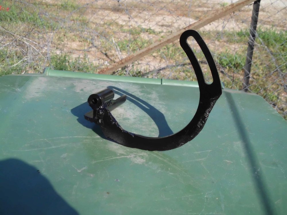

מרכיב כל מיני חלקים מיכניים - מסיים לשחזר את מערכת הבלימה , מתקין אלטרנטור 12V במקום הדינאמו 6V , הדבר מצריך שינויים רבים ויצירתיות מכיוון שבמנוע הזה אין במקור רצועת הנעה למיכלולים שונים .

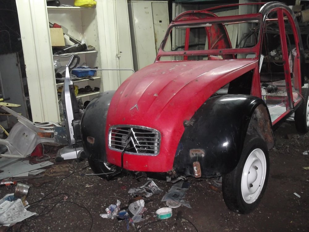

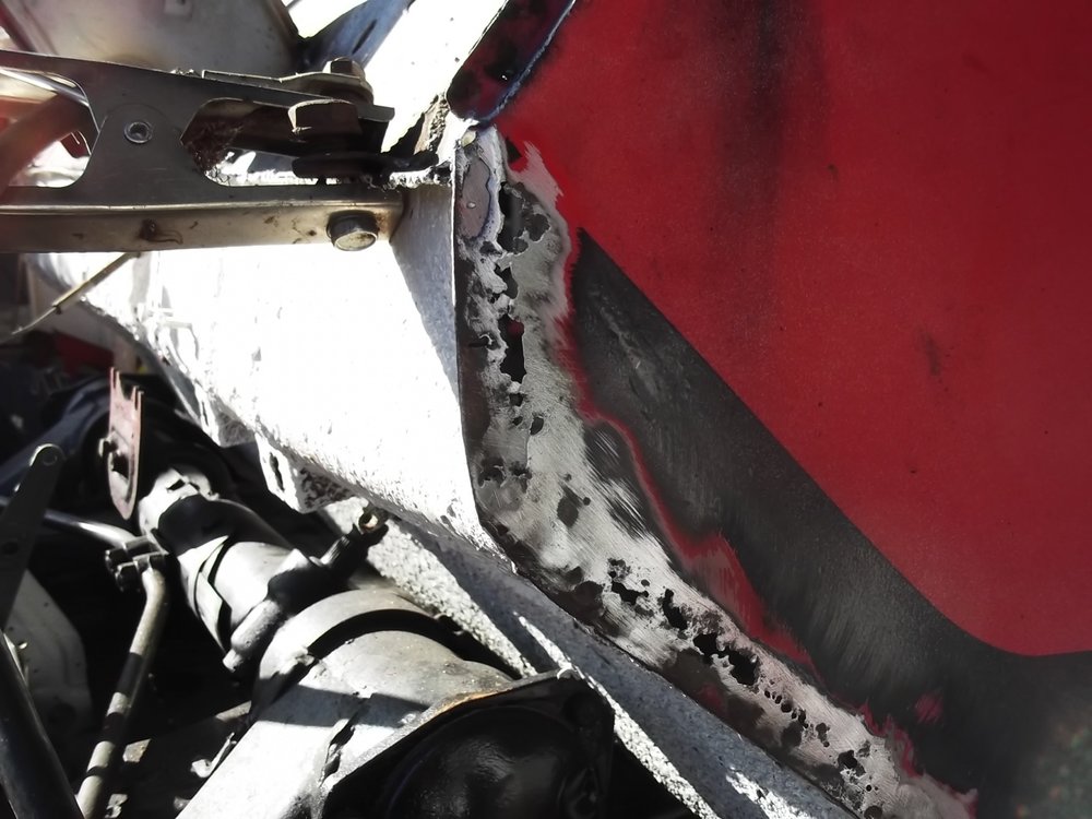

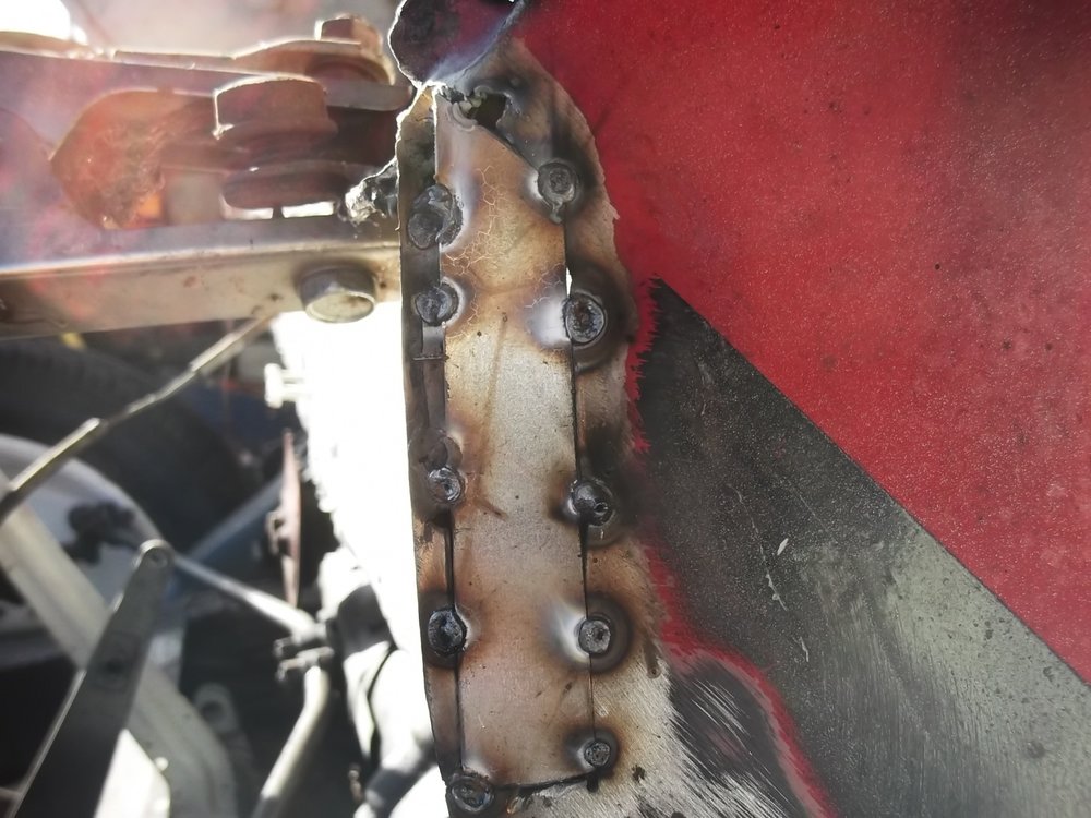

במהלך השבוע נמצאה תורמת חלקים - סיטרואן דיאן אשר חולקת חלקים רבים זהים .

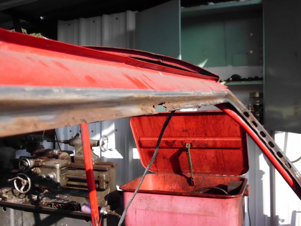

מסגרת השמשה הקדמית שוחזרה וחוזקה .

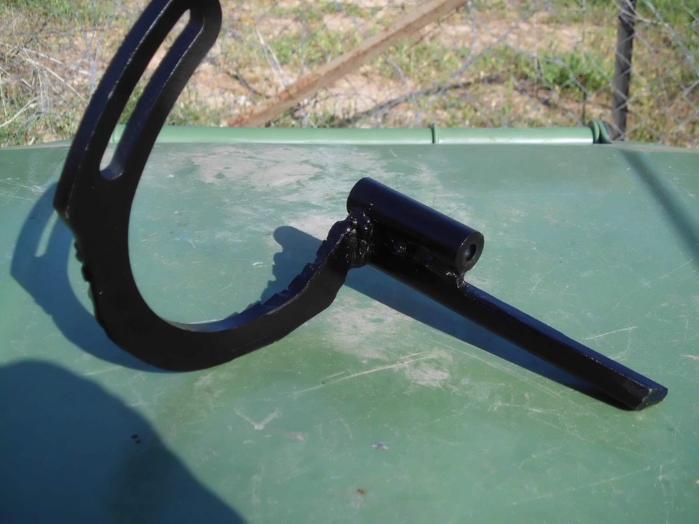

נחרט והורכב פולי רצועה אשר הולבש על הקראנק במקום העוגן של הדינאמו - המטרה , התקנת אלטרנטור 12V במקום דינאמו 6V , כמו כן נחתך מוט הפנסים הקדמיים ורותך עם זויות על מנת לפנות מקום לאלטרנטור .
למעשה עבודות הפחחות הסתיימו להן ונשאר קצת פינישים .
אני מתעסק כרגע עם כל מיני רכיבים קטנים כגון חיבור הדוושות , חיבור כבלי בלם היד , סיום מערכת הבלימה , ולפני הרכבת מוט ההגה אני חייב להכין ולצבוע ביסוד את כל איזור לוח השעונים והדוושות .

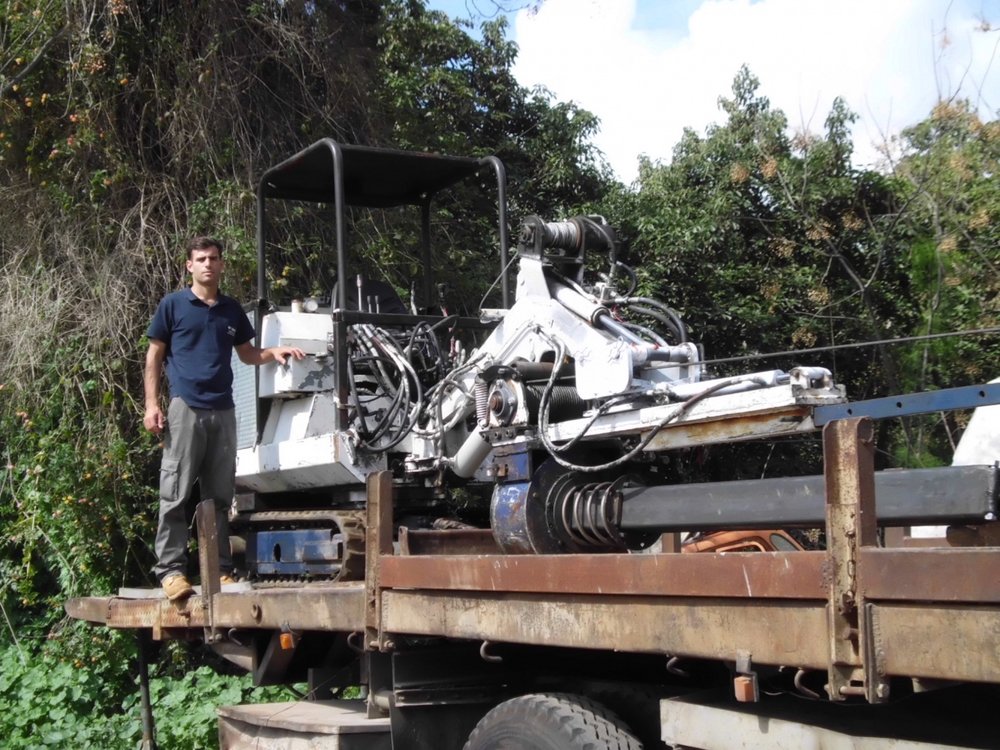

פשוט הייתי עסוק גם בענייני פרנסה - שידרוג ושינוי אחת ממכונות הקידוח שלי .

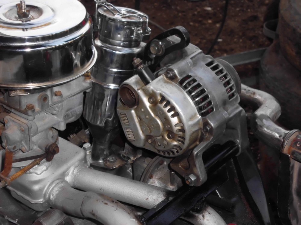

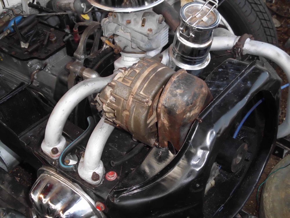

ההחלטה שקיבלתי לגבי התקנת אלטרנטור 12V במקום דינאמו 6V איננה קלה ( חריגה קלה מהמקורות שאני כל כך שואף להשאירם אוטנטיים ) .
אולם הייתרונות של אלטרנטור וכן 12V לעומת 6V גברו על השאיפה לדבוק במקור ( במנועים היותר חדישים מותקן אלטרנטור 12V ) .
הגיע לידיי אלטרנטור מקורי של דה שבו , ומנגד ישבים לי על המדף אלטרנטורים של סמוראי - מה להתקין ?
אלטרנטור דה שבו נשלח לשיפוץ - השיפוץ יקר ומסובך ( החלקים אינם זמינים ) וכן האלטרנטור ללא וסת פנימי .
אלטרנטור סמוראי - זמין על המדף , כולל וסת פנימי - תוצרת מיצובישי יפן ( אמינות ) .

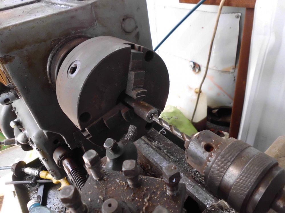

נפלה ההחלטה - היפני , כעת נשאר לבנות תושבת - דבר מורכב כשלעצמו מפאת חוסר בנקודות תמיכה ומקום .
יום עבודה שלם על תיכנון וביצוע - התוצאה לפניכם בליווי תמונות .
כמה זה עוזר שיש כלים נכונים - כולל מחרטה .

אתה באמת מאושר מהתוצאה?
די קל להסב דינמו 6V ל 12V ועם וסת אלקטרוני הוא יספק די מטען למצבר כדי להבטיח פעולה סדירה ואמינה (אתה הרי לא שוקל להתקין מזגן בדה-שוו). כמו כן קיימים אלטרנטורים מוכמנים בדינמו (אם כי איני בטוח בזמינותם לדה-שווה). קרא על כך עוד כאן:
http://lulisml.wordpress.com/2012/10/05/26-453-%D7%97%D7%95%D7%96%D7%A8%D7%AA-%D7%9E%D7%9F-%D7%94%D7%9E%D7%AA%D7%99%D7%9D-%D7%A4%D7%A8%D7%A7-%D7%AA%D7%A9%D7%A2%D7%99%D7%9D-%D7%95%D7%AA%D7%A9%D7%A2%D7%94-%D7%94%D7%9B%D7%A4%D7%99%D7%9C/
ובהמשכים שאחריו.
חלק מהפתרונות הנזכרים שם יקרים אולי מדי לדה-שוו, אבל שינוי מתח הדינמו הוא יחסית זול וקל, ומשאיר את המכונית במראה המקורי שלה.
ברזלים מעופפים שעושים בום, רובר חוזר מהמתים:
בדה שבו האלטרנטור מותקן על גל הארכובה ( קראנק ) ואילו השדות סביבו מחוברים לבלוק המנוע , עקב המבנה הזה (ומעבר לבעיות תחזוקת דינאמו ) , עלולה להיווצר שחיקת הסלילים אם המנוע לא במיטבו ( חופש בקראנק ) .
שלושה חודשים אני מתחבט בשאלה הזאת , בודק אלטרנטיבות , שואל מנוסים ממני , חוקר אצל חשמלאים ותיקים ( כאלה שעבדו על הרכבים הללו ) .
מסתבר שמאוד קשה וגם מאוד יקר , ויש רק אדם אחד במדינתנו הקטנטונת שבעצם יודע לבצע את השינוי .
גם לאחר השינוי , האמינות ממש לא משהו , התחזוקה ( עקב המבנה הייחודי שלו ) לא פשוטה .
השינוי שאני ביצעתי הוא מקביל לשינוי שביצעה חברת סיטרואן ברכב כמה שנים לאחר ששלי יוצרה .
דבר נוסף השינוי הזה הוא הפיך - אוכל בעתיד לחזור לשיטת הטעינה המקורית אם אמצא דינאמו 12V מקורי בחו"ל .
בסך הכל אני משתדל לדבוק במקור, אולם במקרה הזה ( ועקב מצבו העגום של הדינאמו ) חרגתי במקצת לטובת האמינות והשימושיות .
