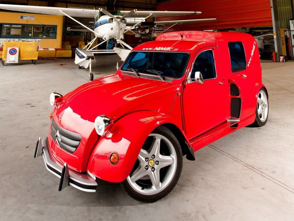

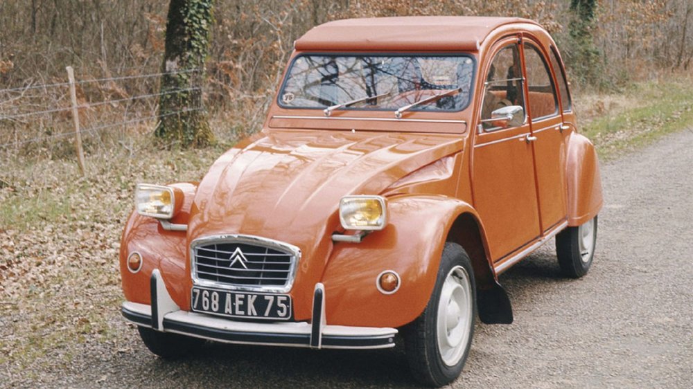

בתמונה הראשונה - סכימת צביעה צרלסטון - מזוהה עם שנתונים מאוחרים יותר ( לא מעוניין להגיע לשם ) .
בתמונה השניה - נקרא דולי , עברה מחשבה בראשי לכיוון , עדיין לא סגור .
הרכב שנת 65 - צבע מקורי : אפור , לטעמי אפור מידי לרכב שובב ( נכון זה המקור , אבל ) .
מחפש משהוא שובב אך ללא שיוך לתקופה מאוחרת מידי .
אצלי הראש עובד כל הזמן בכיוון , וגם האצבעות משוטטות דרך המסך ברחבי הגלובוס .
אילן
אני לא מתחבר לגוונים שונים ברכב.
הצרלסטון נראה רע.
מראה קלסי לדעתי צריך להיות בגוון אחד.
מתאים צבע בהיר.

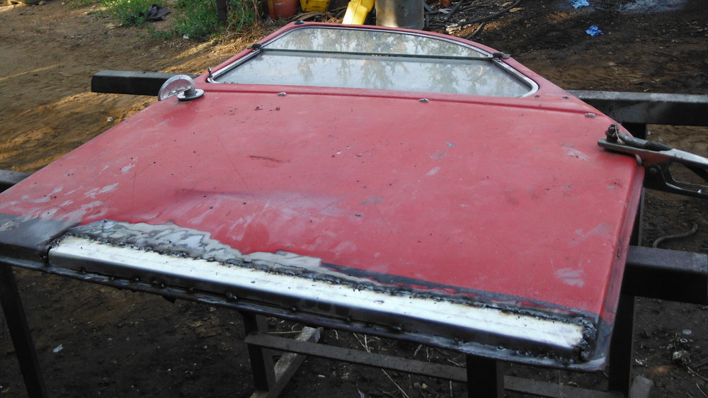

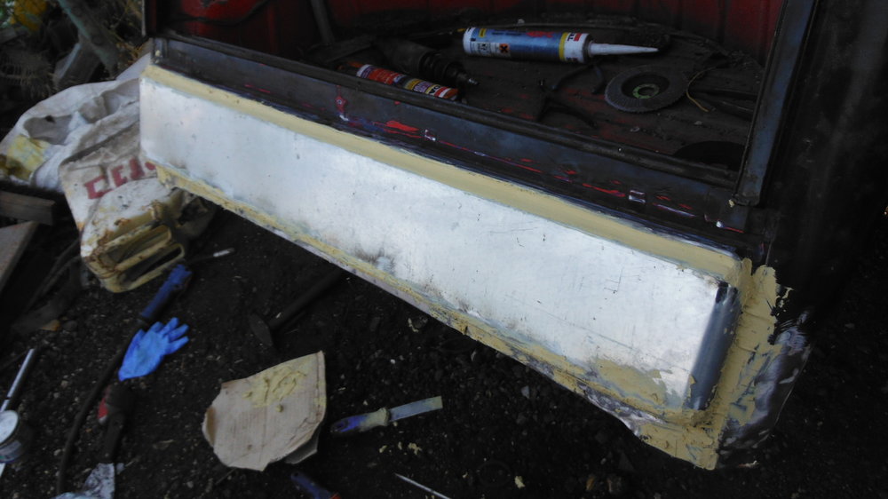

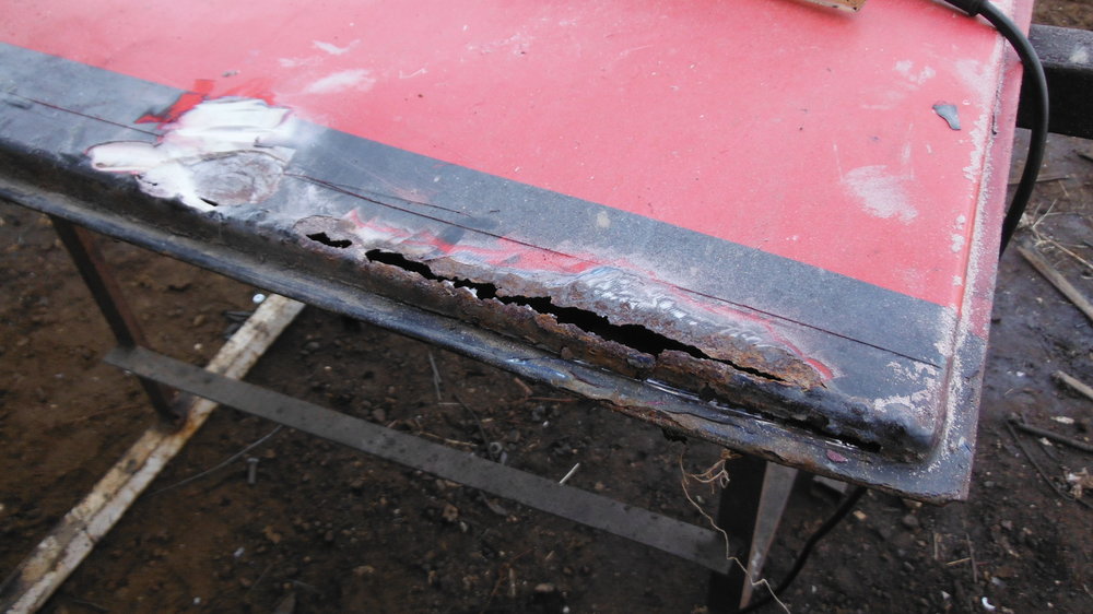

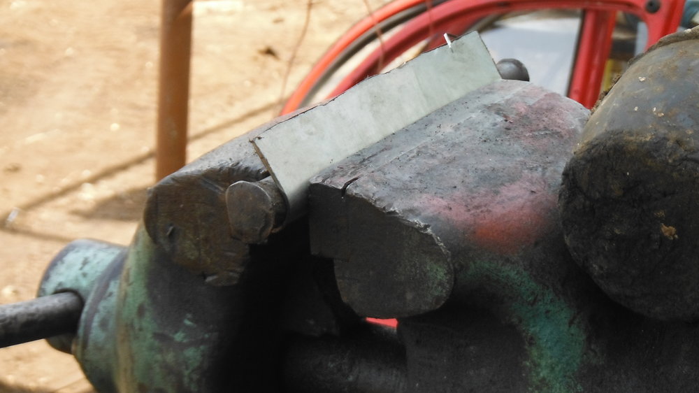

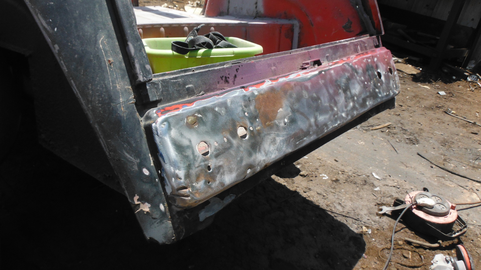

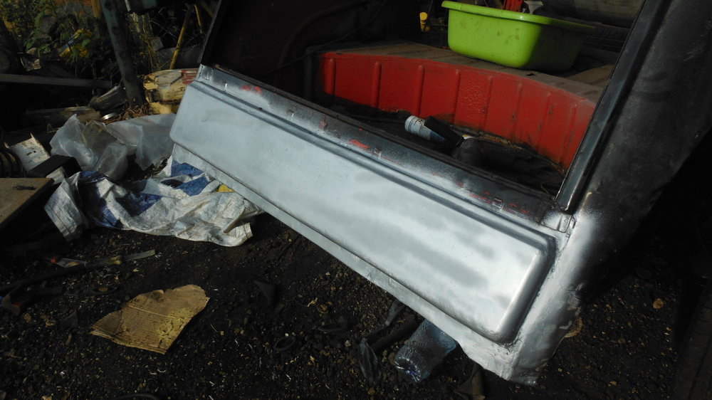

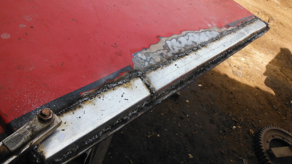

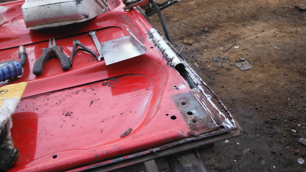

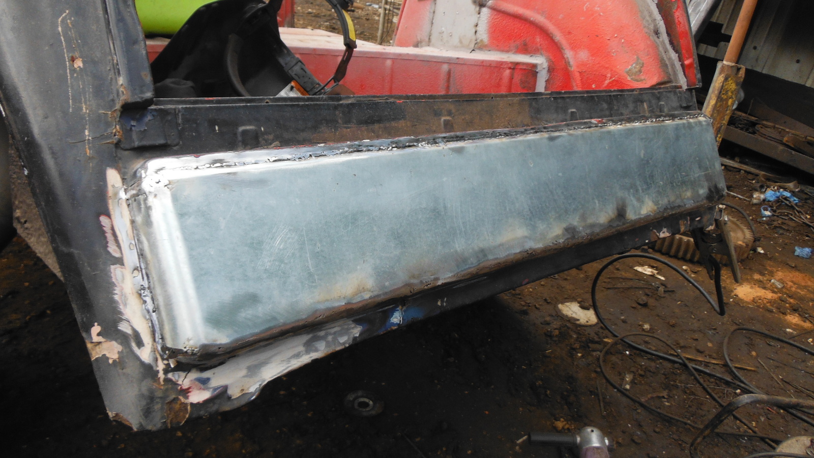

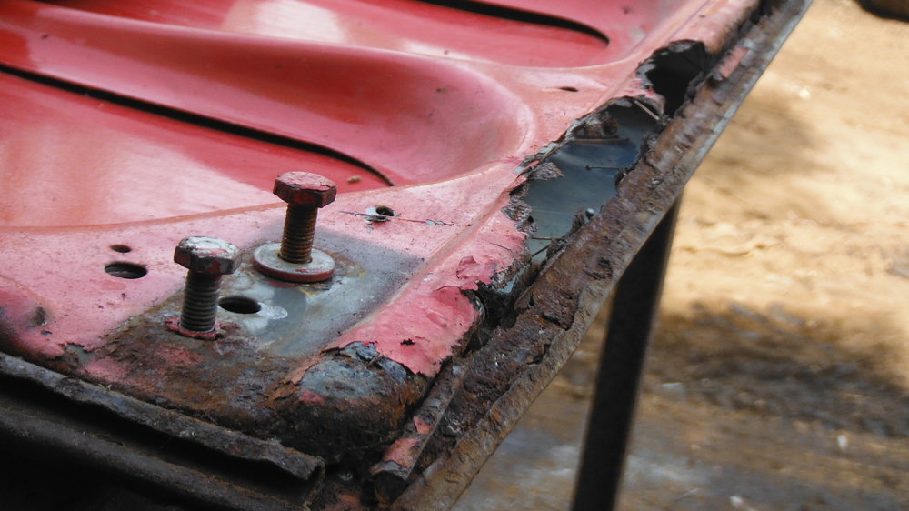

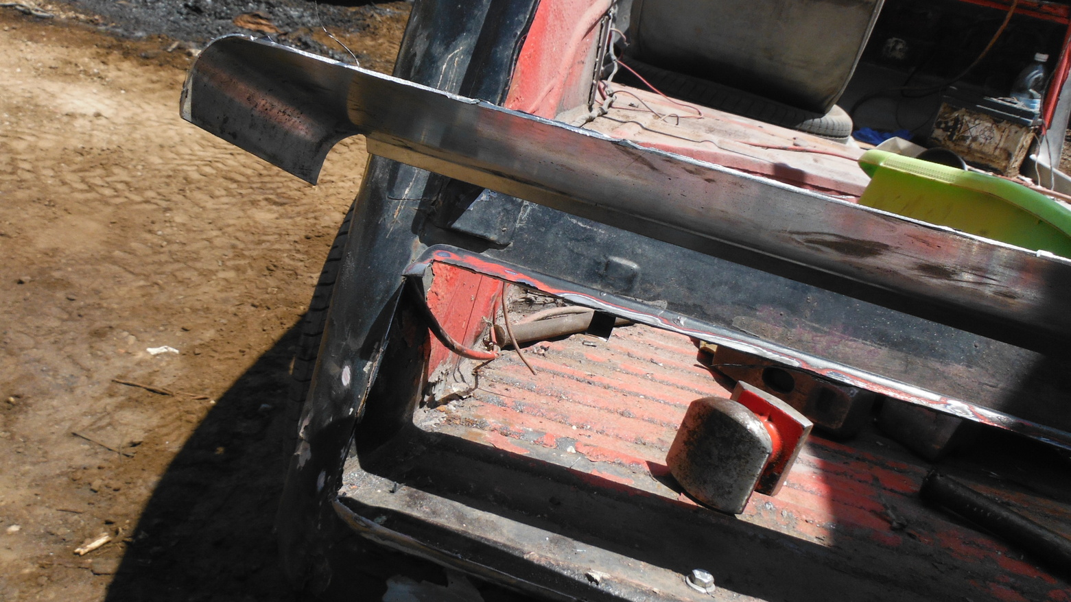

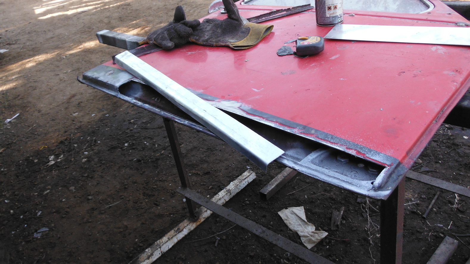

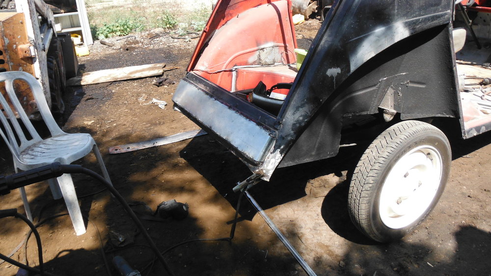

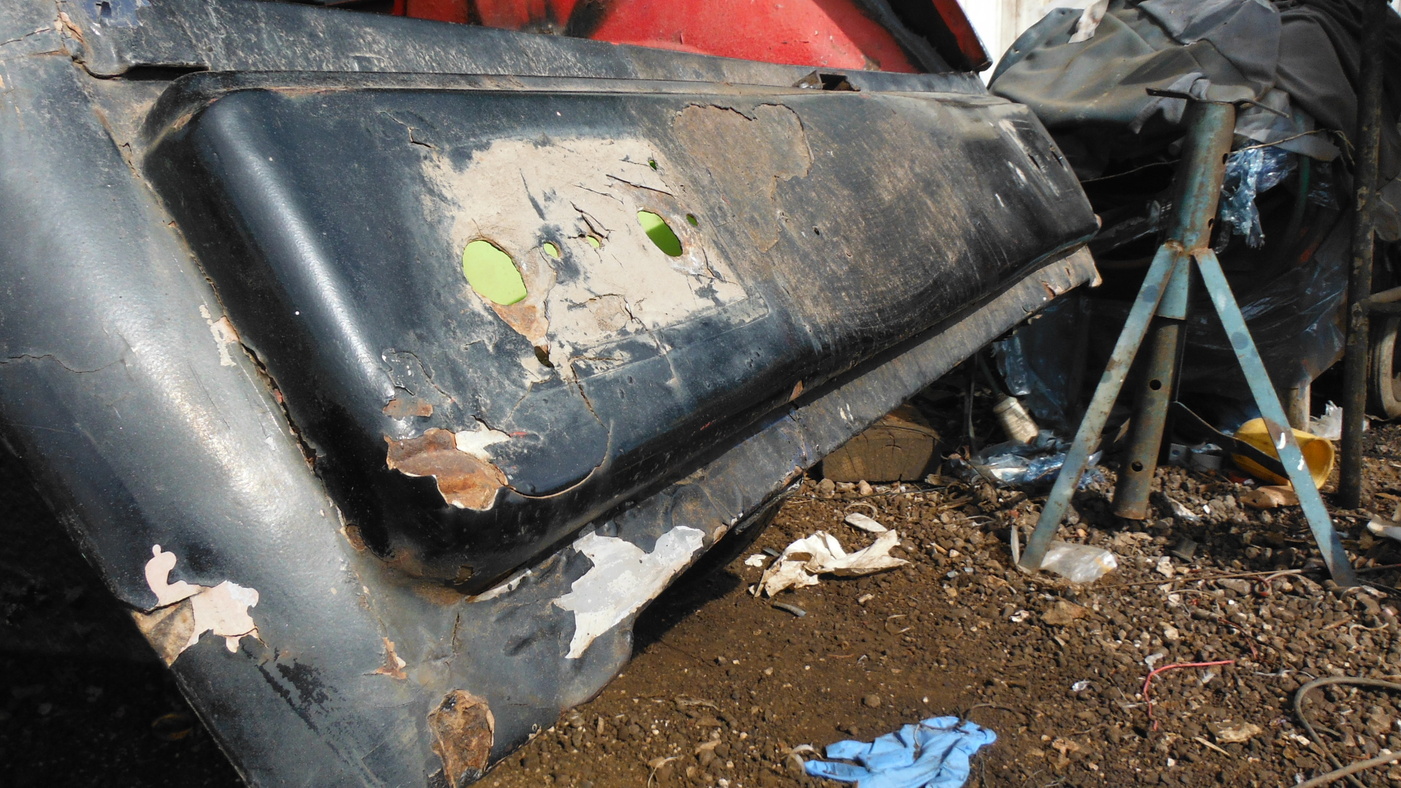

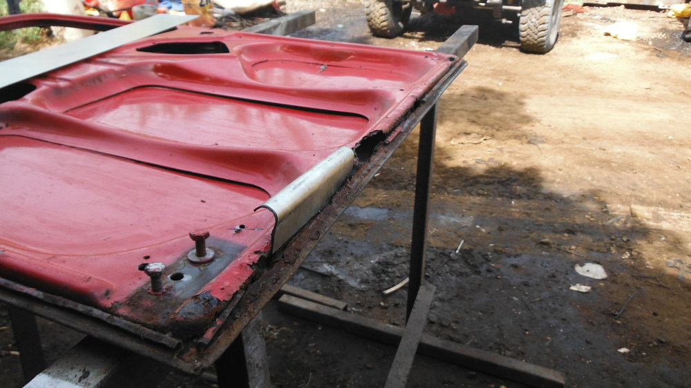

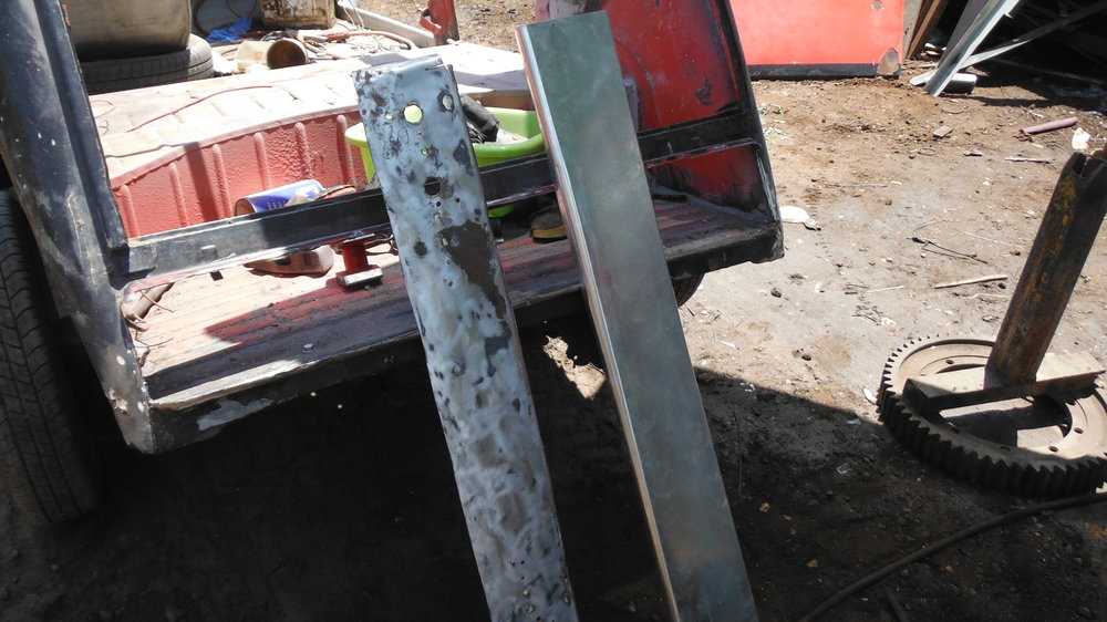

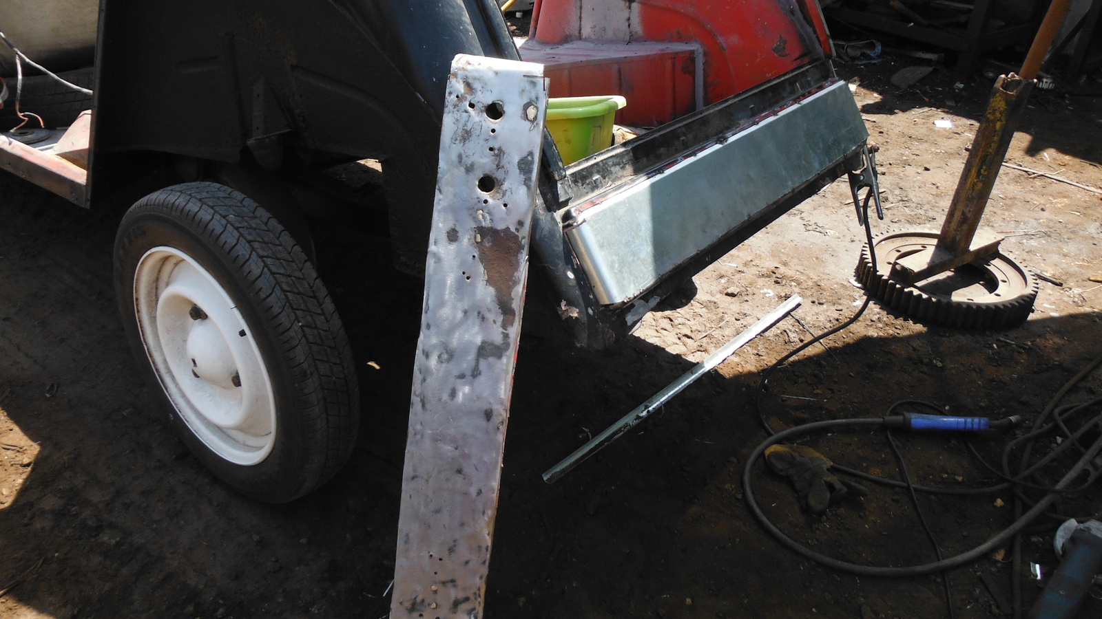

ממשיך במלאכת השיחזור , הפעם צריך להשלים את הקנט התחתון בדלת הנוסע , גם פנים וגם חוץ .
עובי הדופן "קצת" יותר עבה מנייר , הקנט מעוגל ולכן חייב להיות יצירתי ולעגל את הפח החדש .

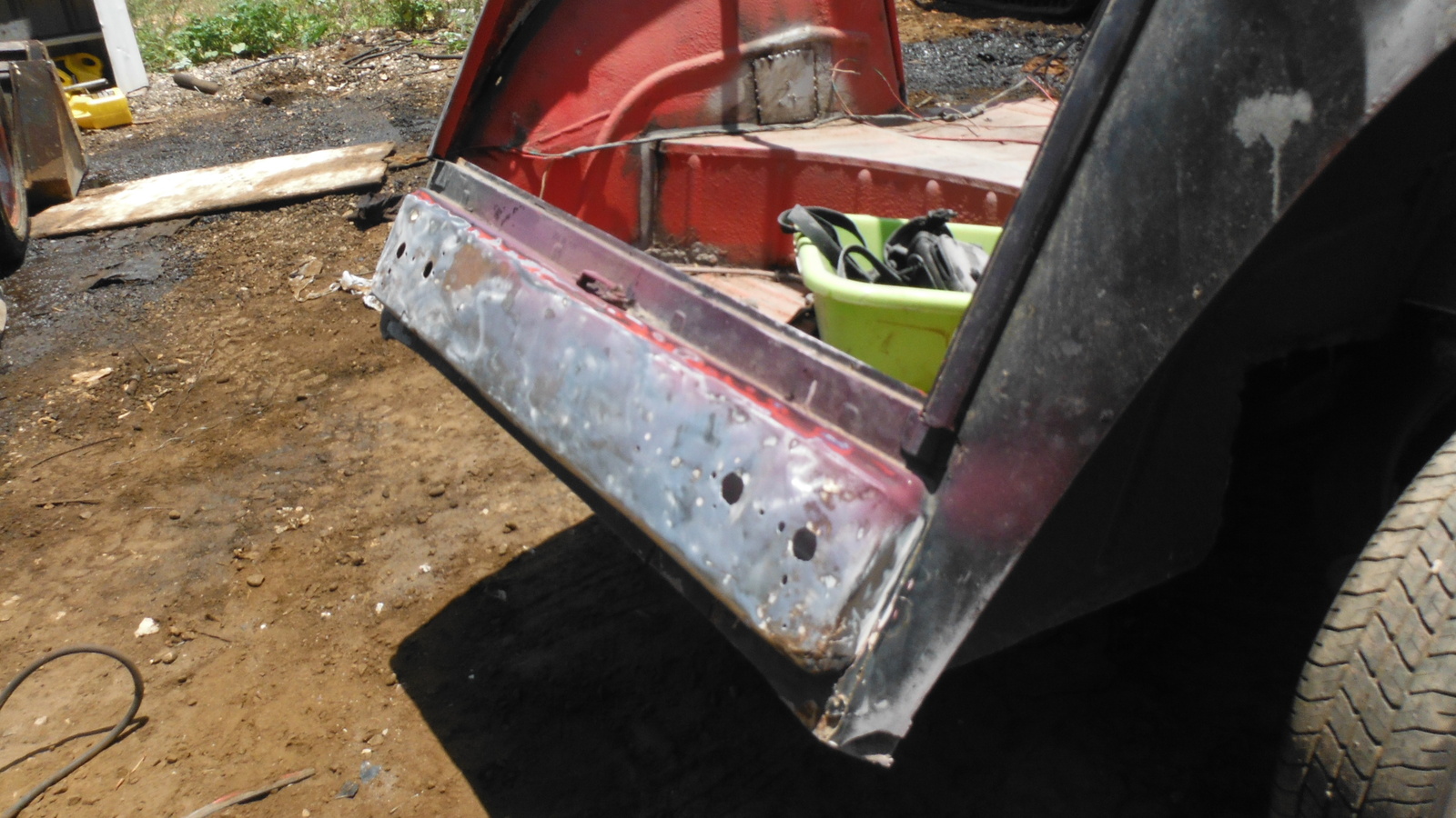

כמו כן ה"תחת" של הצרפתיה שלי כבר לא "משהוא" ( קצת קמטים קצת גלים והרבה חורים מיותרים ) ולכן גם אותו שיחזרתי .
העבודה על כל חתיכת פח כזאת גוזלת המון שעות , בעיקר הפיניש , אולם אני נהנה גם מהדרך .
מצרף תמונות להנאתכם .
אילן

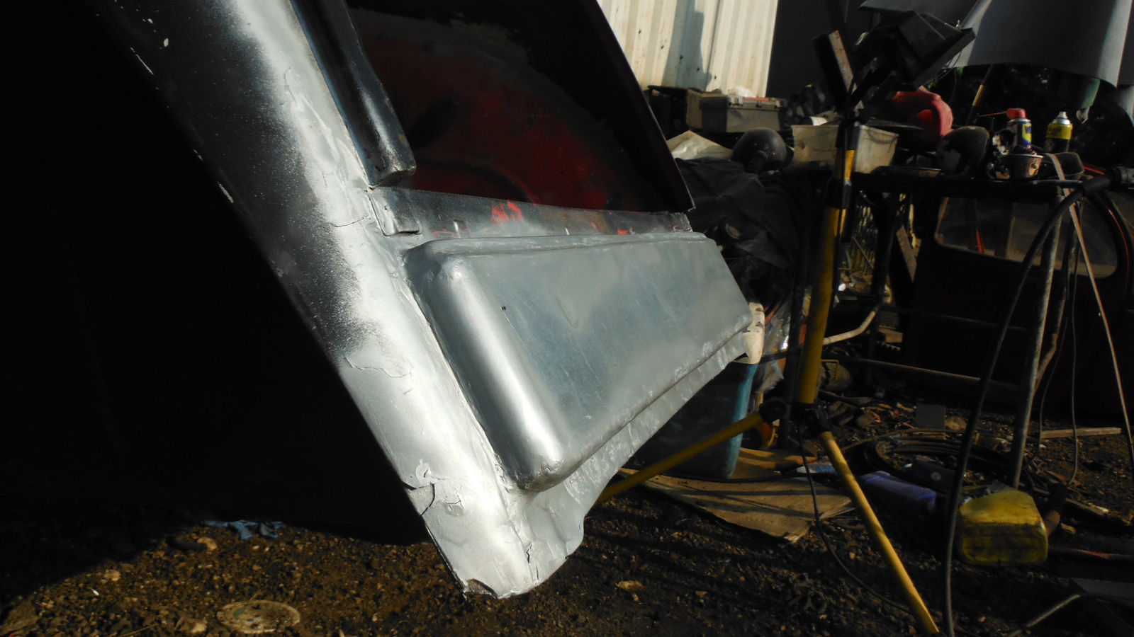

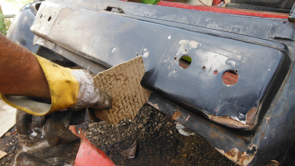

עבר לא מעט זמן מאז העידכון האחרון .
סופסוף סיימתי לשחזר את התחת הצרפתי המעודן של הבובולינה , עבודה כזאת דורשת המון סבלנות וזמן (מצרך מבוקש למדיי ) , יש להקפיד על שיחזור כל הרדיוסים מכל הכיוונים , תפירה מלאה ( בפיקים בלבד - שלא יתעוות חלילה ) של כל החיבורים , לאחר מכן השחזה ( יש להקפיד לא להשחיז יותר מידי , הפח דק מאוד ) , לסיום מריחה עדינה של חומר בחיבורים .
בעצם סיימתי עם הפחחות של הבודי ( נשאר להשלים רק דלת אחת וזהו ) .

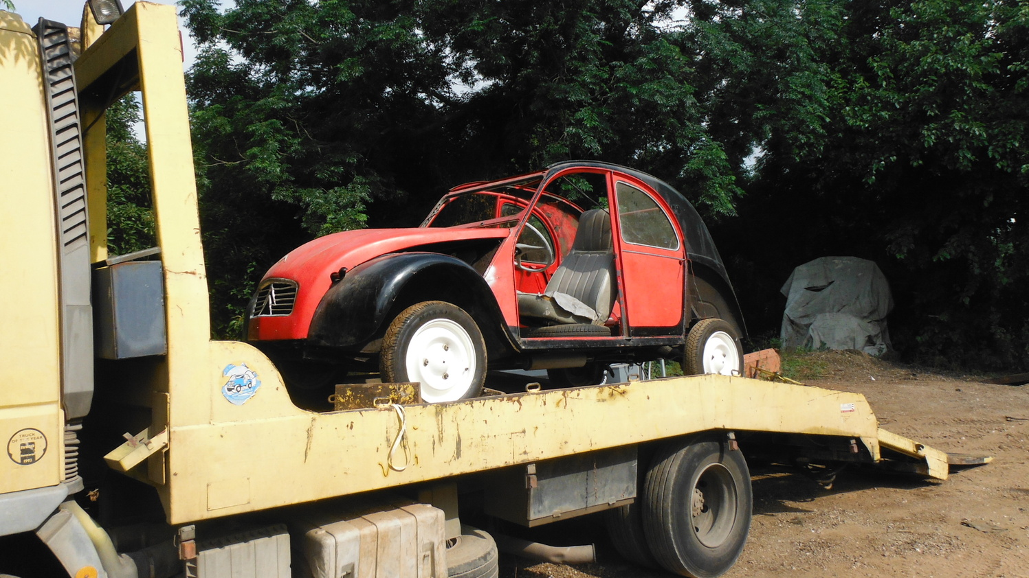

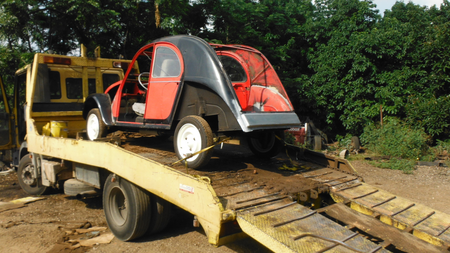

מביוון שיש לי משאית גרר שלי ,פשוט העמסתי את הרכב ונסעתי לסיבוב אצל צבעי רכב שהומלצו לי ( ביקשתי שיבואו לראות אך כנראה זה לא מכבודם ) .
בינתיים עדיין לא מצאתי את הצבעי שיהנה להעניק מראה חדש לגברת זקנה ( האמת - הם אוהבים יותר חתיכות צעירות , רצוי בליסינג ) .
עדיין מחפש את הצבע המתאים לגברת שלי ( סיעור מוחות מטורף ואינסופי ) , אשמח לרעיונות נוספים .
מצרף תמונות חדשות להנאתכם .
אילן
