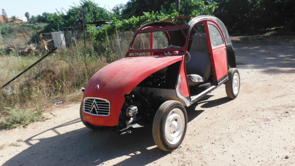

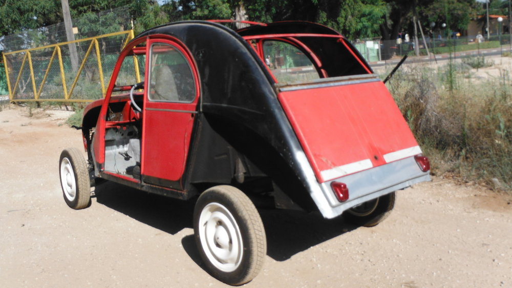

תוך כדי עבודה במשך השבוע אני מצליח "לגנוב" מספר שעות לטובת המשך השיפוץ .

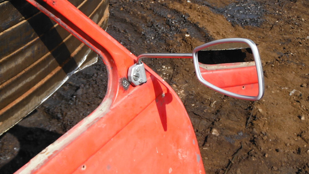

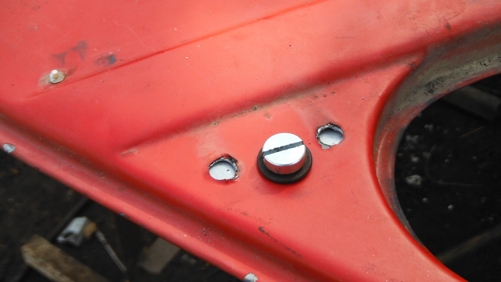

סיימתי את שיחזור החלק האחורי והרכבתי פנסים אחוריים , המשכתי את תיקון הדלת , ולבסוף שתלתי בדלתות תושבות חדשות למראות המקוריות ( לאחר שכל אחד מבעלי הרכב הקודמים החליף מראות והוסיף עוד חורים לדלת ) .

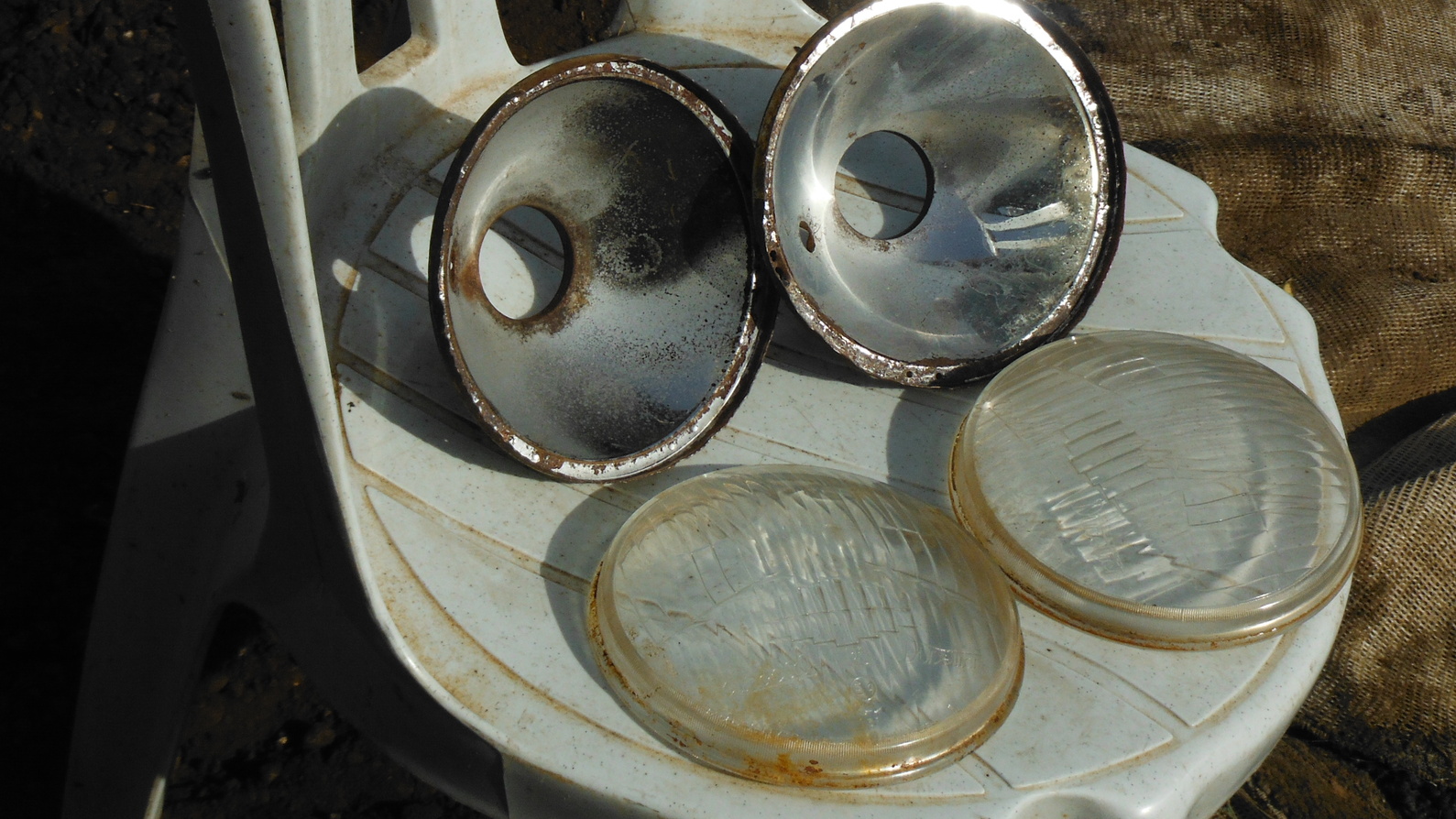

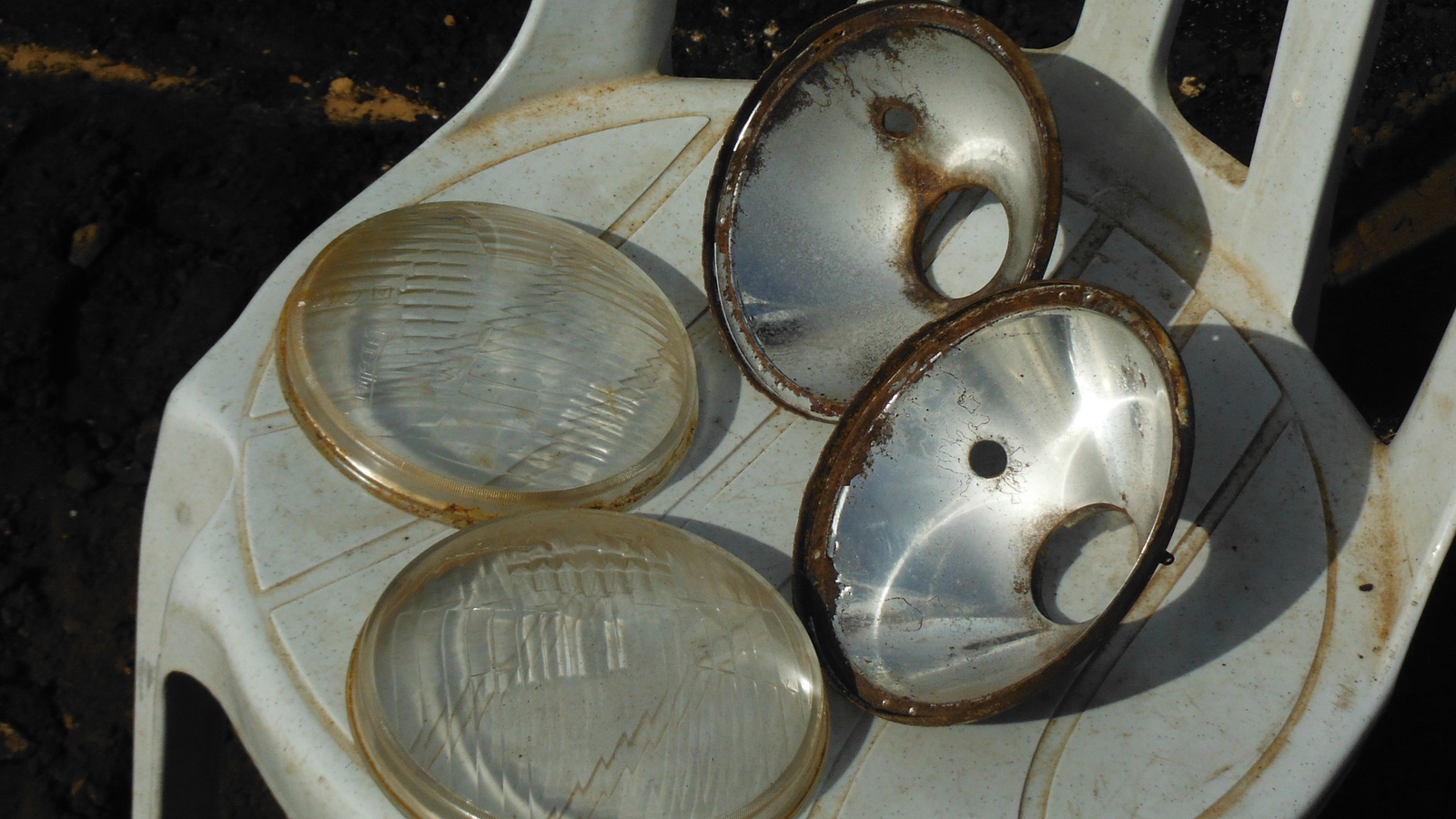

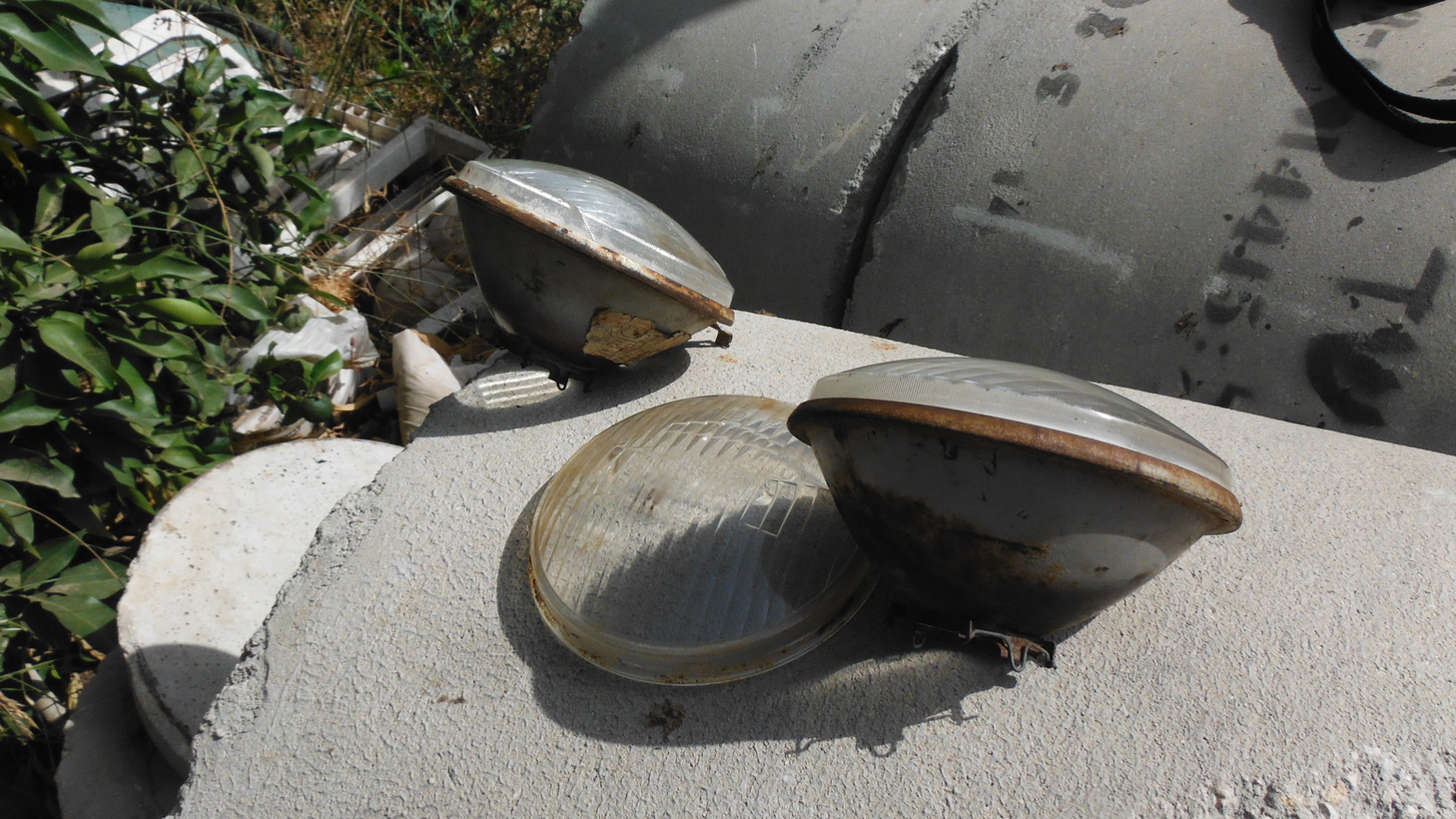

כמו כן לאחר מאמצים רבים מצאתי סופסוף זוג פנסים מקוריים לדגם הזה , פירקתי את הרפלקטור מהעדשה ( מעל שעה עבודה על מנת לא לשבור עדשה ) , הרפלקטורים יישלחו לציפוי .
כל פרט קטן בשיפוץ גוזל הרבה שעות עבודה ( מה לעשות אני מנסה להגיע למושלם ) , כמה שהרכב הזה נראה פשוט העבודה עליו פשוט לא נגמרת .
אלבום השיפוץ שלי מכיל כבר מעל אלף תמונות אך לכאן אני מעלה את היותר מוצלחות , כהרגלי מצרף תמונות להנאתכם .

  • שבועיים מאוחר יותר ...
בשעה טובה , סיימתי את עבודת הפחחות על המרכב .
מתחיל להוציא חלקים ( כנפיים , דלתות , מכסה מנוע וכו' ) לצבעי לשם הכנה לצבע .
לאחר שיסיים עם החלקים יישלח המרכב כולו לשם הכנה , ולבסוף גם הצביעה הסופית תתבצע כאשר כל החלקים מפורקים .
כעת משפץ את מסגרות הכסאות , וגם המנוע אמור לעבור שיפוץ יסודי .
בינתיים אין תמונות נוספות , עידכון בהמשך .
אילן

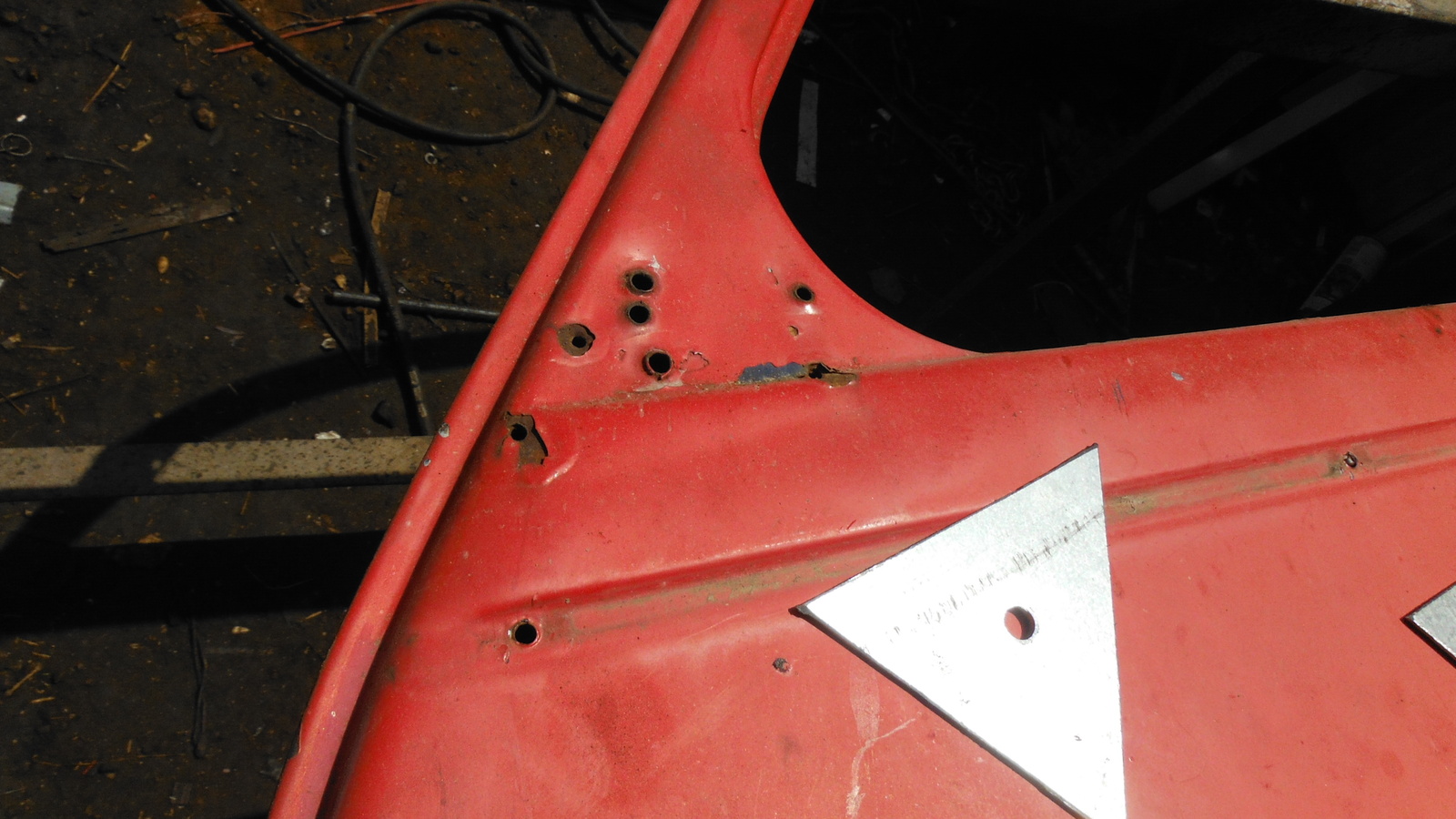

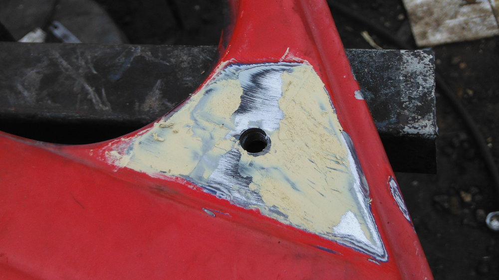

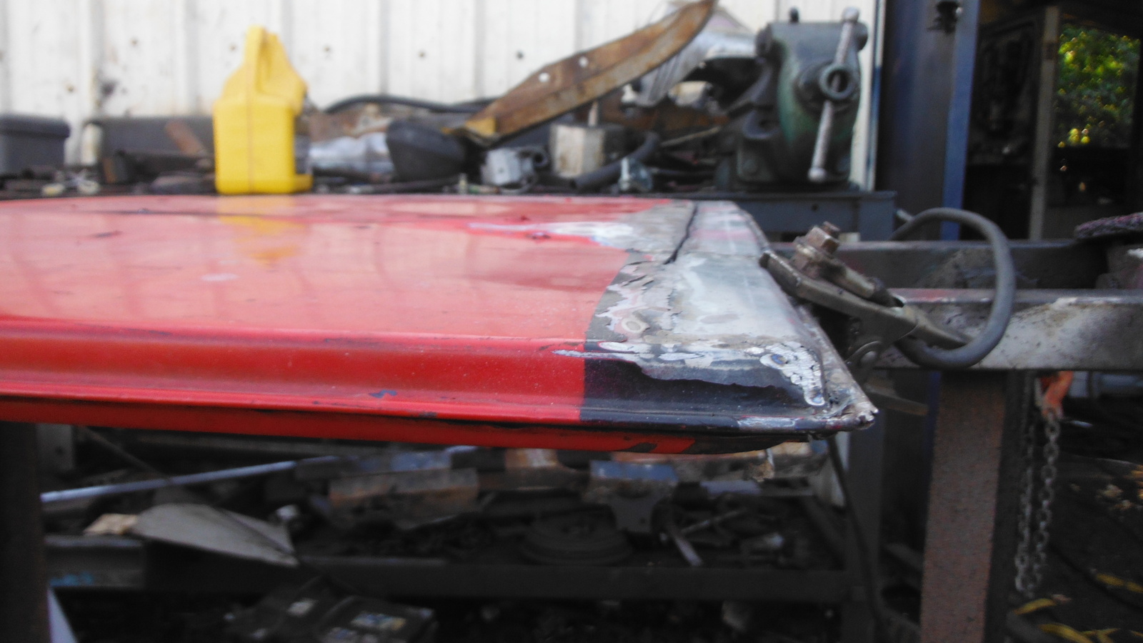

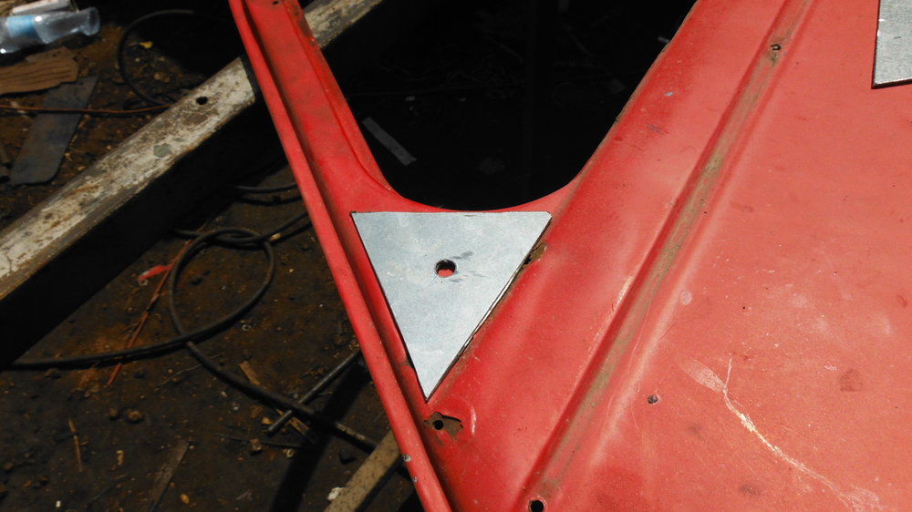

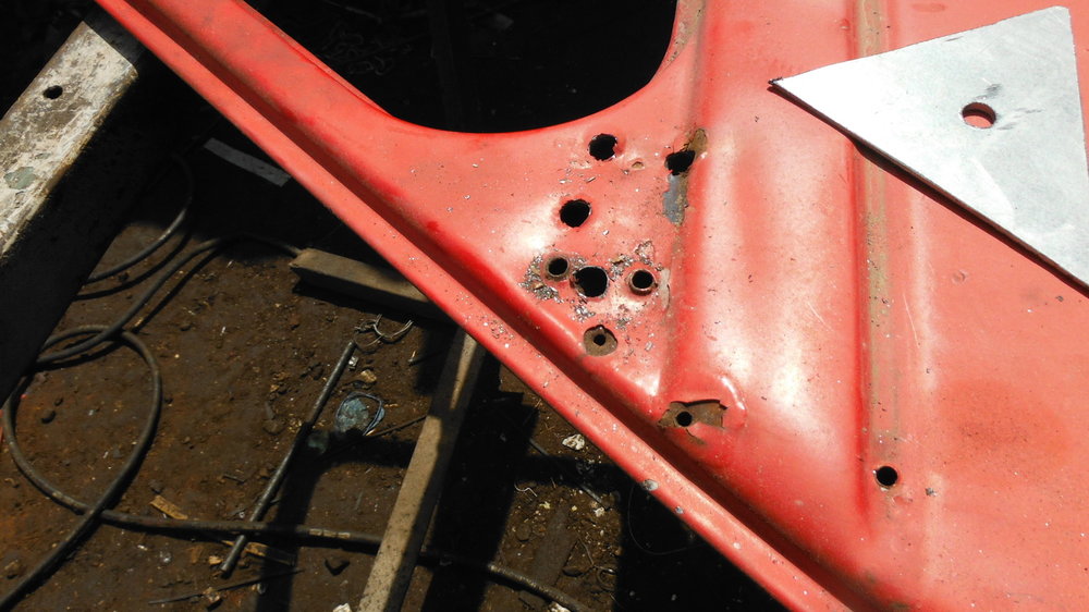

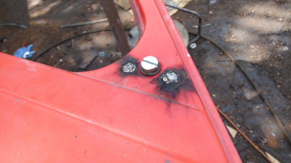

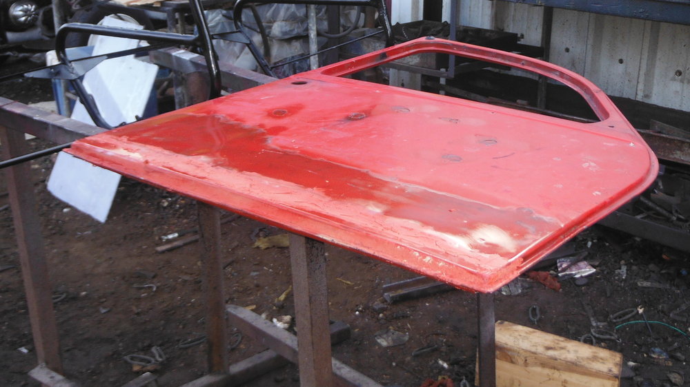

כמו שכבר ציינתי - סיימתי את שלב הפחחות , אולם בדלת אשר תיקנתי הדופן לא יושבת היטב ולכן נאלצתי לבצע ניתוח חירום ( להצלת המצב ) וחתכתי בחזרה את התיקון על מנת לבצעו טוב יותר ( מה לעשות טעויות של מתחילים - בפחחות ) .
תוך כדי עבודה בבית המלאכה שלי נשמעה אזעקה , רצנו לתפוש מחסה , היה בום אדיר בדיוק מעל הראש , לאחר מספר דקות החלטנו לצאת מהמחסה ובדיוק אז החל לרדת גשם , של רסיסים , אחד הרסיסים ניסה לחסל לי את הפרוייקט אך ללא הצלחה .

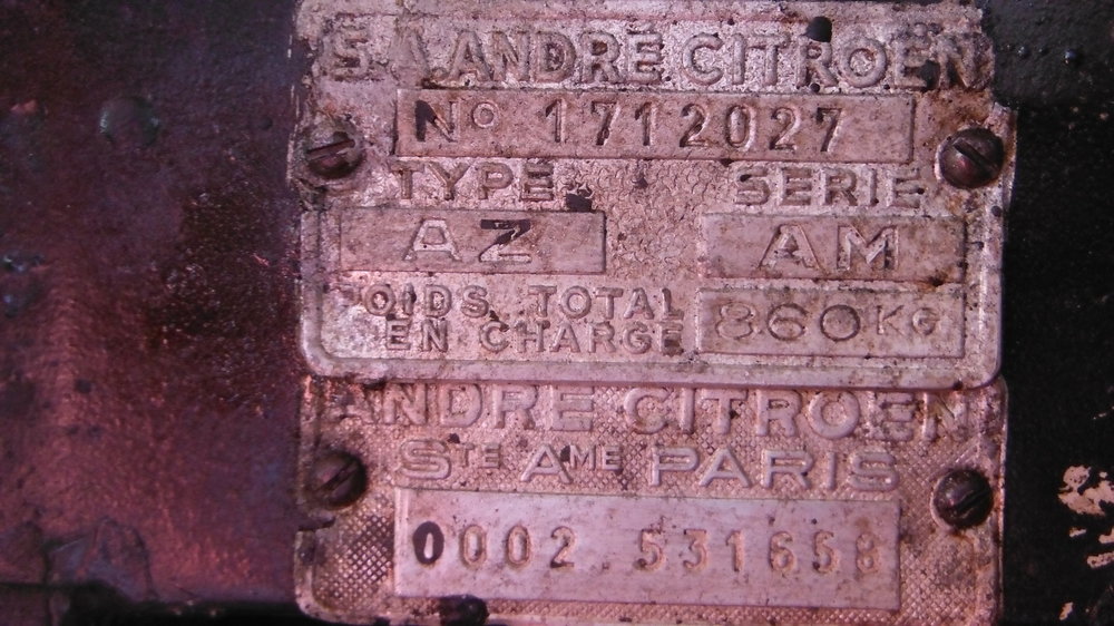

מבירור מקיף אשר ערך לבקשתי יוחאי שנער, עולה שהרכב הזה הוא למעשה אב טיפוס ( 27 במספר ) לסידרת פרימיום אשר סיטרואן פיתחה באותה השנה , הייצור של הרכב הזה בוצע לפני תחילת ייצור הסדרה , ולכן הרצון שלי הוא להחזירו למקורות עם כל החלקים אשר מייחדים את הסדרה הזאת משאר הדה שבו .
עקב היות הרכב הזה אב טיפוס טרום סידרת ייצור התחילו מחשבות בראשי להחזיר לרכב את צבעו המקורי ( אפור ) .
מצרף מספר תמונות כולל של הרסיס ( מזכרת מהחמאס ) .
אילן

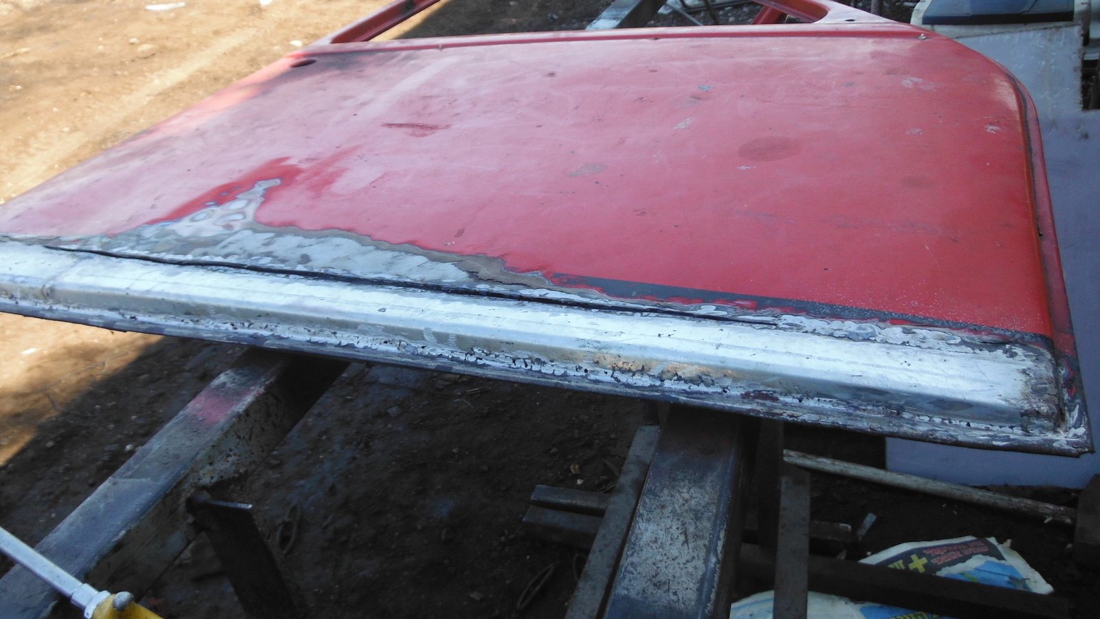

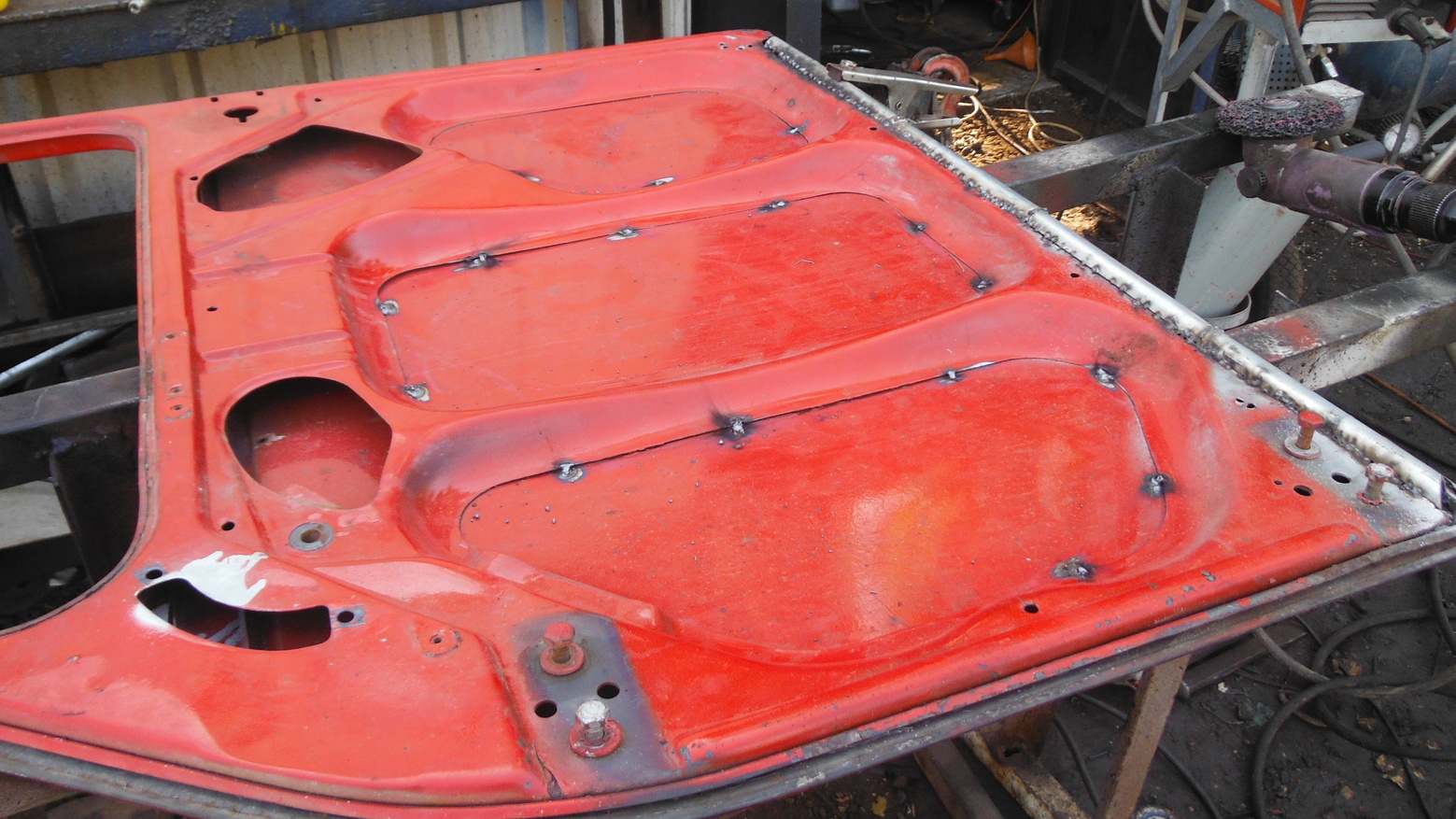

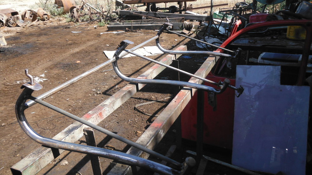

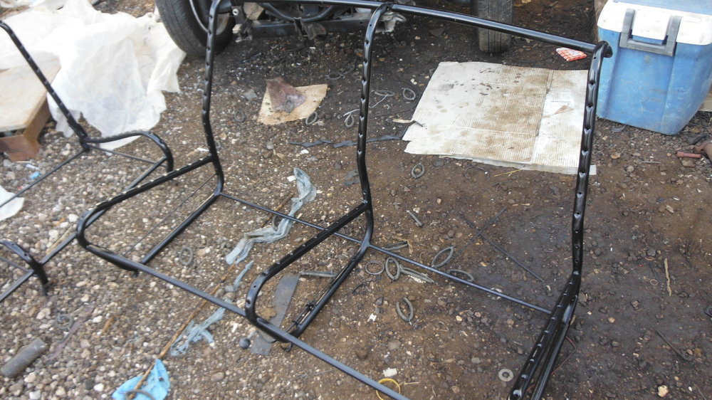

כמו שכבר ציינתי , עבודת הפחחות הסתיימה , אולם את הדלת ששיחזרתי הייתי חייב לתקן שנית .

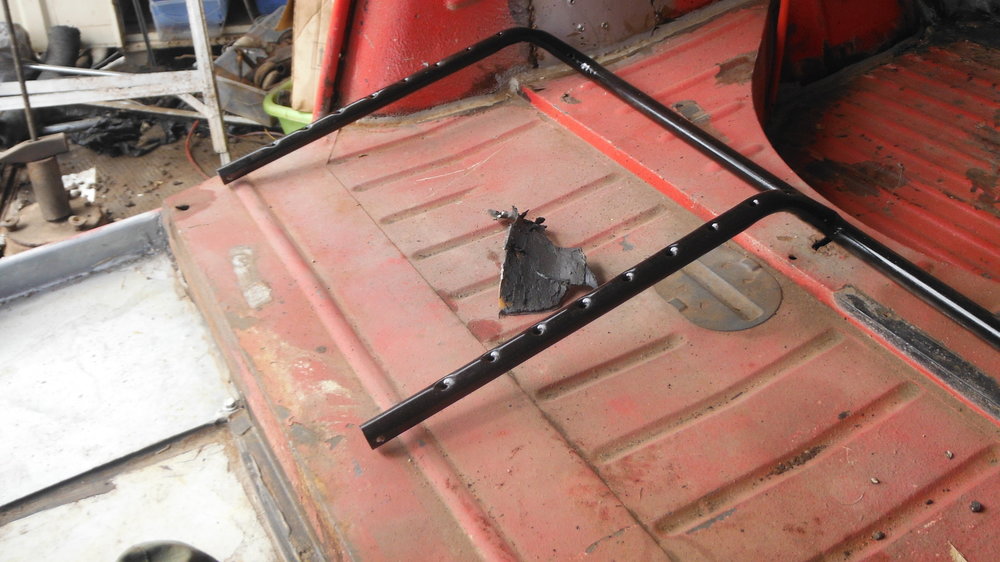

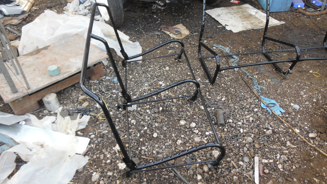

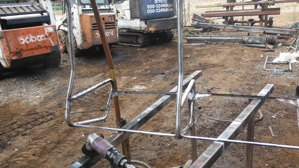

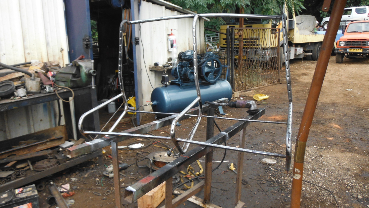

גם מסגרות הספסלים זכו לטיפול נרחב : צינורות רקובים הוחלפו , חלודה שטחית הוסרה , וכמובן הכל תוך שמירה על מניעת עיוותים כלשהם ( מאוד קשה עקב העובי של המסגרות והמורכבות שלהם ) , בסיום עברו המסגרות צביעה בממיר חלודה וצבע , כמו כן התזת גריז לתוך הצינורות בתקוה למנוע קורוזיה בעתיד .
עבודת ההכנה לצבע ( שנמסרה לצבעי כולל הצביעה ) מתנהלת בעצלתיים , ולכן בשבוע הבא המנוע יורד ויעלה לשולחן הניתוחים .
במקביל לעבודת הצבע יש לטפל בלא מעט רכיבים קטנים : מנגנון הוישרים , מנעולי הדלתות , בסיסי הפגושים ועוד .
שיפוץ המנוע יתועד , לגבי השאר פשוט אטפל בהם .
מצורפותמספר תמונות .

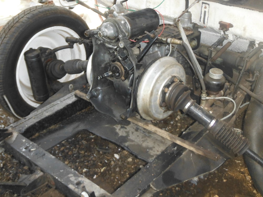

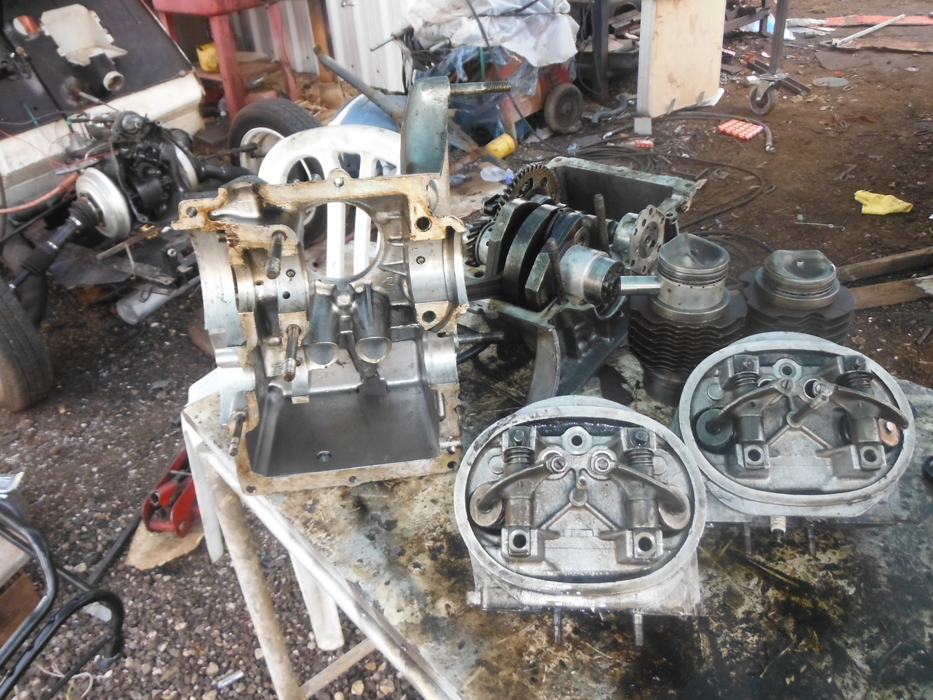

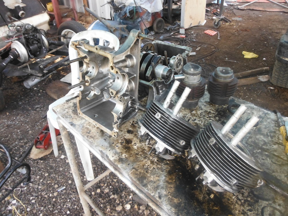

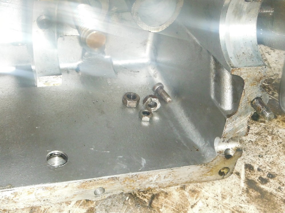

ביום שישי הורדתי מנוע ופירקתי אותו לגורמים ( כאילו שיש המון רכיבים ) , גל הארכובה תקין , גל זיזים תקין , משאבת שמן זקוקה לליטוש קל , באחת הבוכנות שבורה החצאית , ראשי המנוע זקוקים לשיפוץ גם כן .

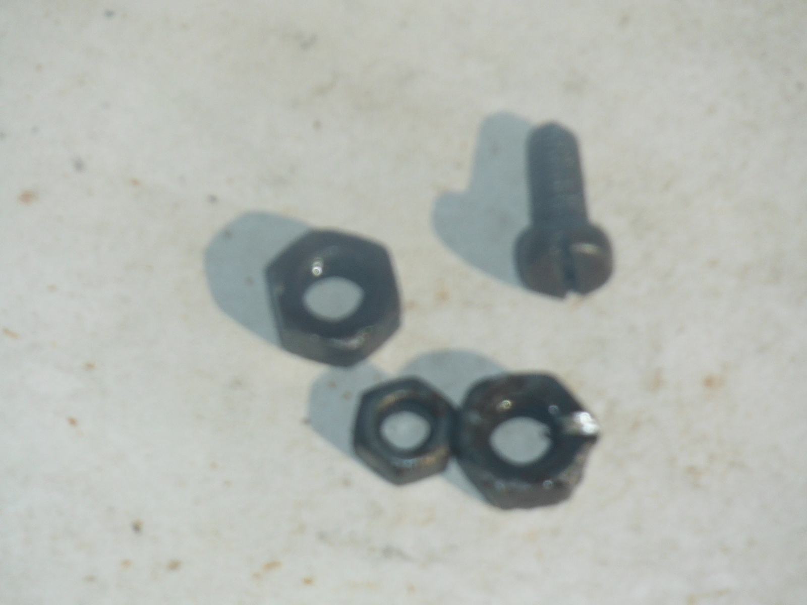

בתוך אגן השמן גיליתי "מטיילים" שלושה אומים ובורג , מעניין מה חיפשו שם .
כעת צריך להזמין מחו"ל סט צילינדרים ובוכנות וכנראה גם ראשי מנוע משופצים .

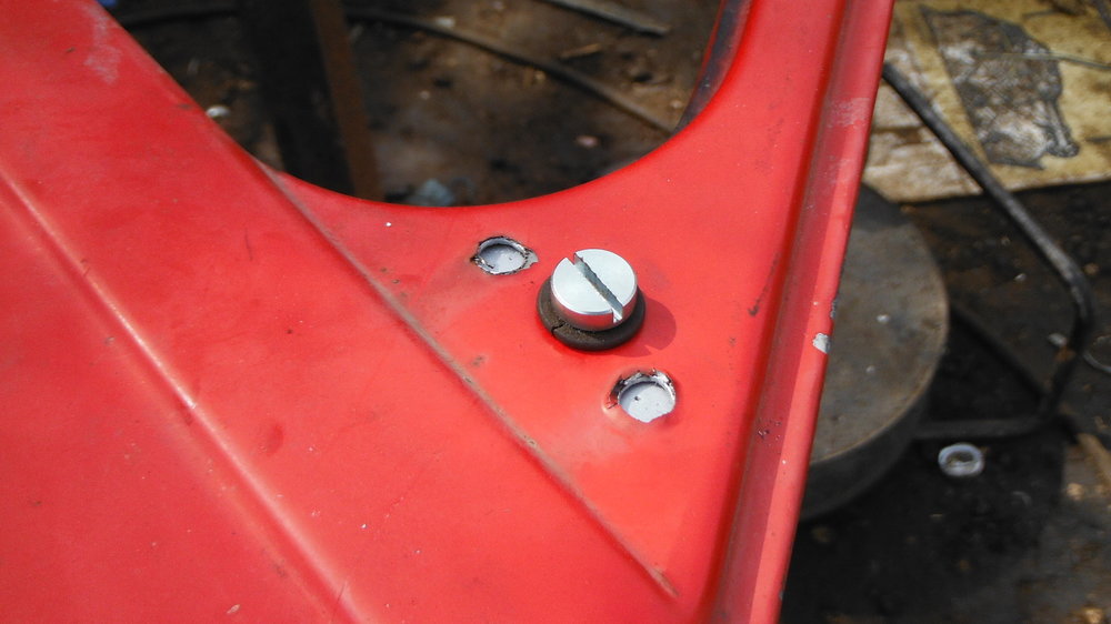

בינתיים אני מתחיל לטפל בידיות של הדלתות ולהחליף צילינדרים , כמו כן גם את המפסקים החשמליים אני מעוניין לשפץ ולא לרכוש חדשים ( לא ממש מקורי ) , לדעתי ניתן לפרק את המפסקים הללו .
כרגיל מצרף מספר תמונות .

אני כרגע מתעסק עם החלקים הקטנטנים אשר גוזלים הרבה זמן , לדוגמא : היום ניקיתי וטיפלתי במנעולי הדלתות , החלפתי את הצילינדרים , הדבר לקח את כל הבוקר .
