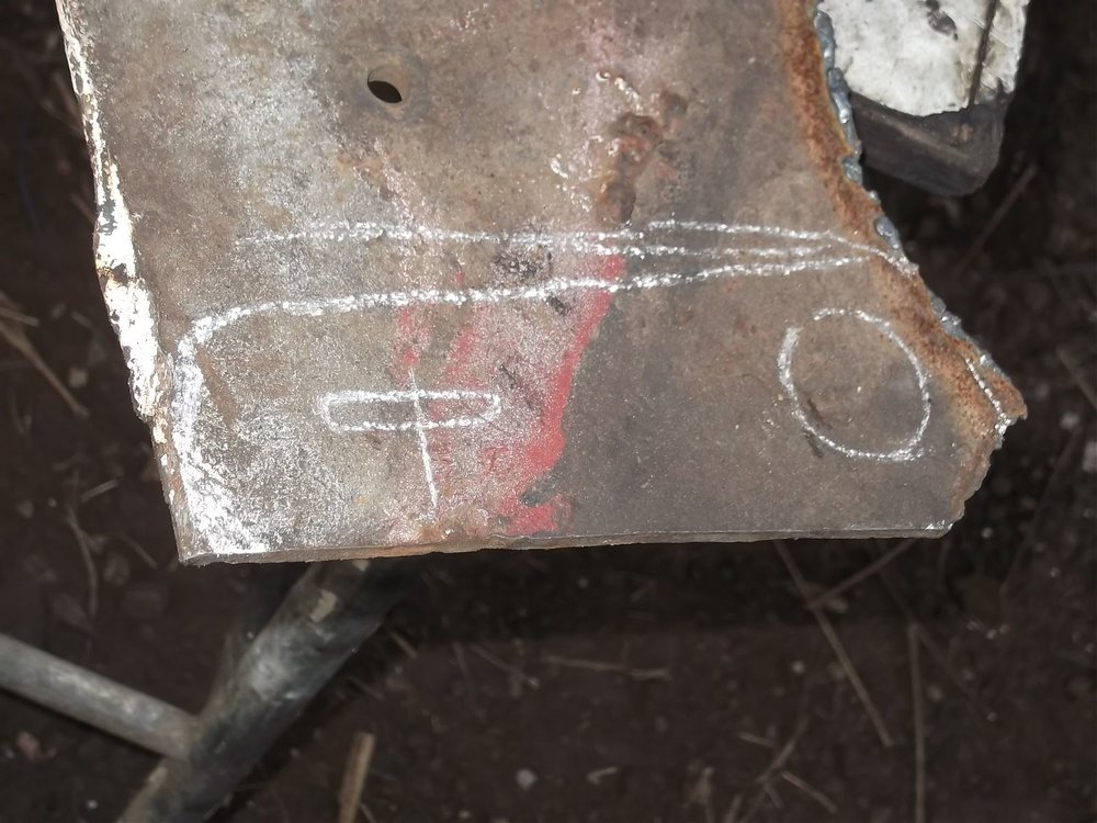

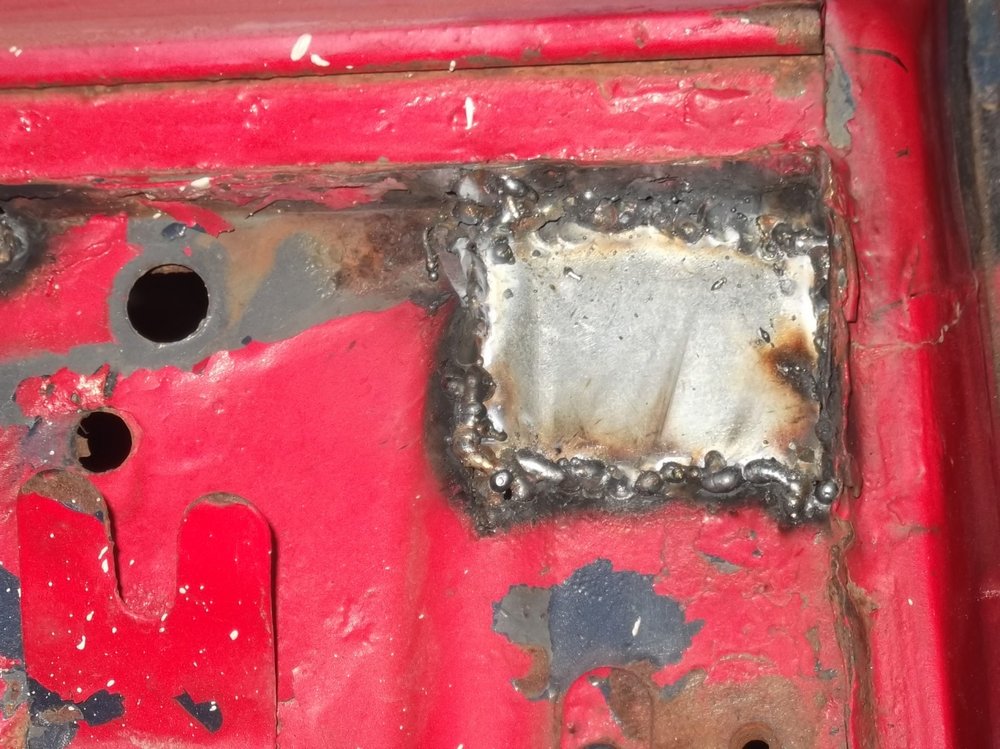

קרה לי לא פעם שפיספסתי קצת בחיתוך פח ( ניתן לתקן בריתוך ) , הכנתי פח חדש .

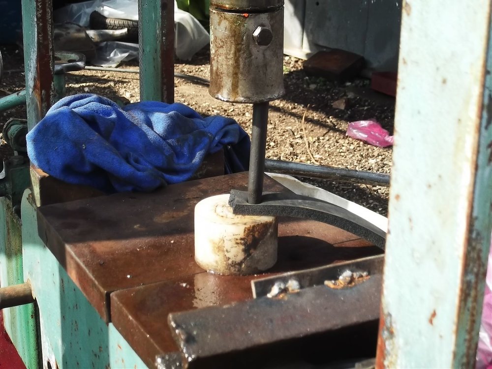

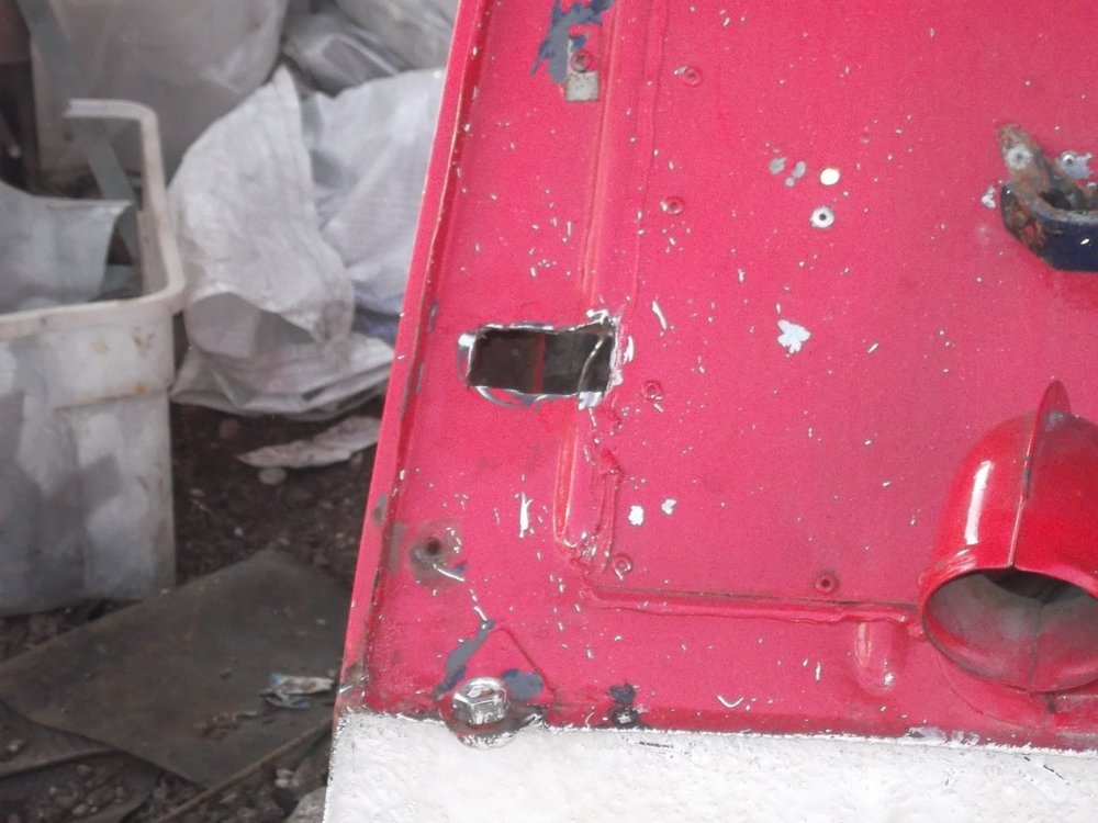

שני הטלאים שעשיתי אתמול בבית הגלגל לקחו כ: חמש שעות עבודה - חיתוך , התאמה , ריקוע , ריתוך , ליטוש , חומר פחחים , ליטוש , חומר פחחים נוסף , ליטוש ולבסוף צבע כלשהו - שלא יעלה חלודה .

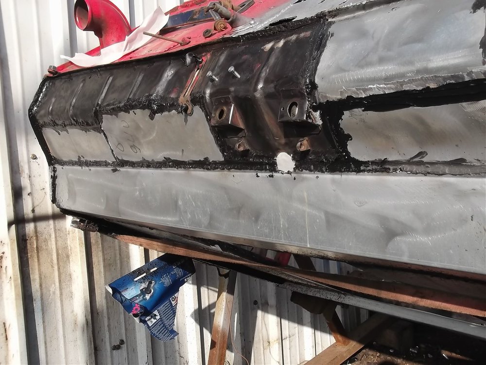

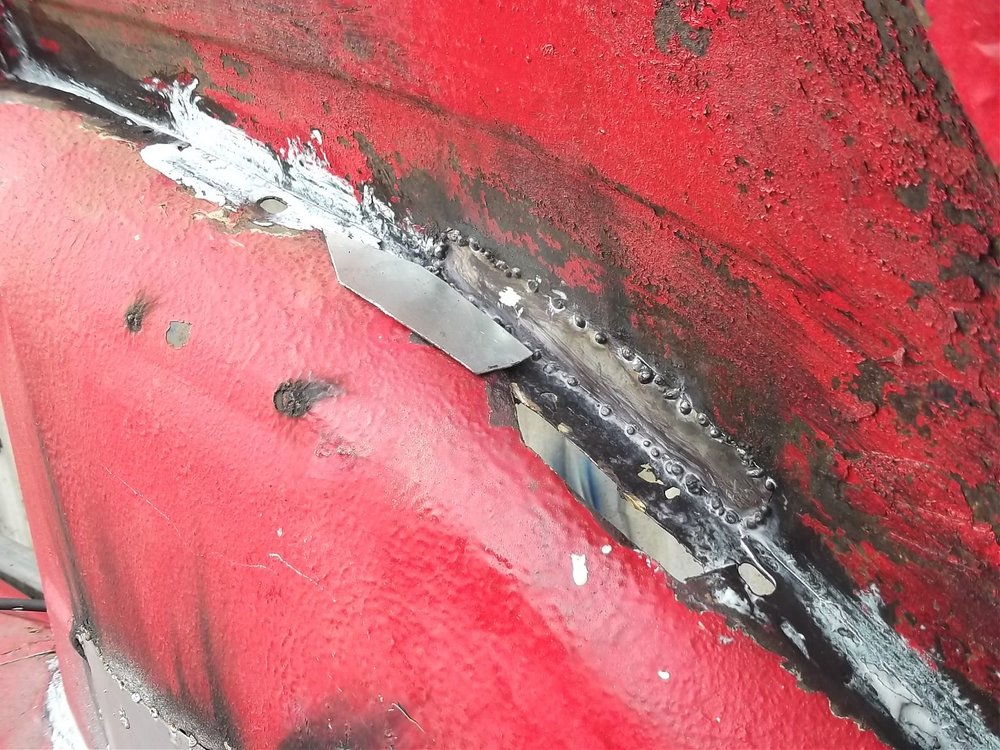

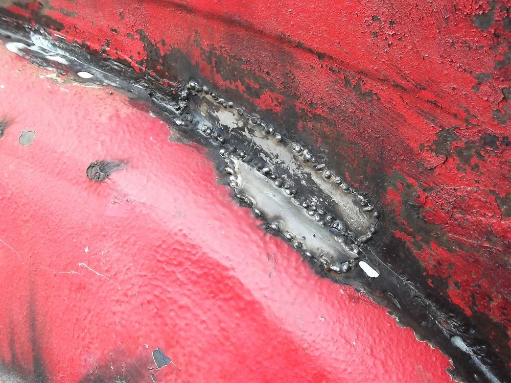

כעת אני משלים את ההלחמות של הרצפה וקיר האש , כולל כמובן ליטוש והשחזה ואחרי זה חומר פחחים על מנת ליישר את החרירים הקטנים ( להזכירכם הריתוך אינו רציף אלא פיקים , ולכן לא תמיד השטח מלא ) .
מכין את הרצפה והתחתית לצביעת יסוד והתזת ציפוי זפת .

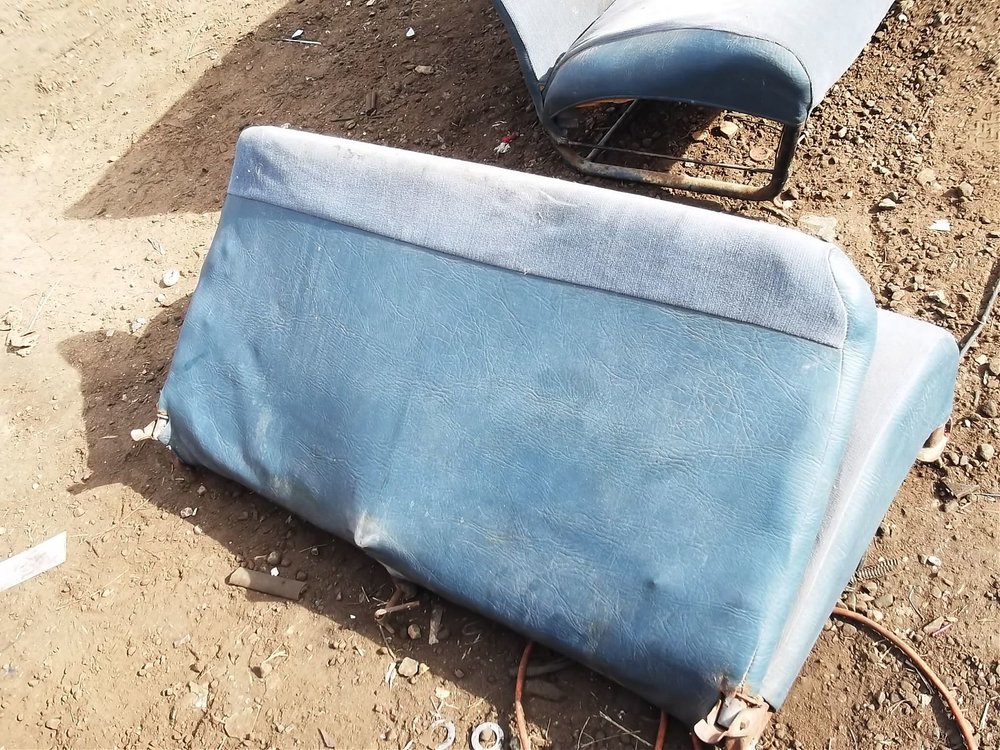

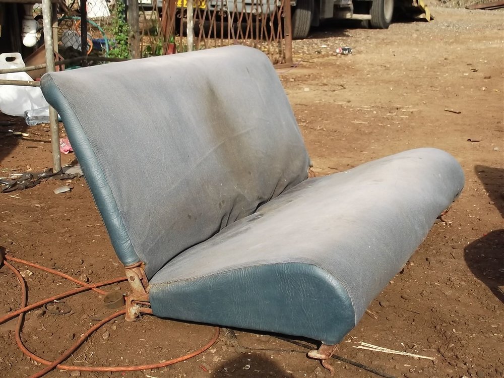

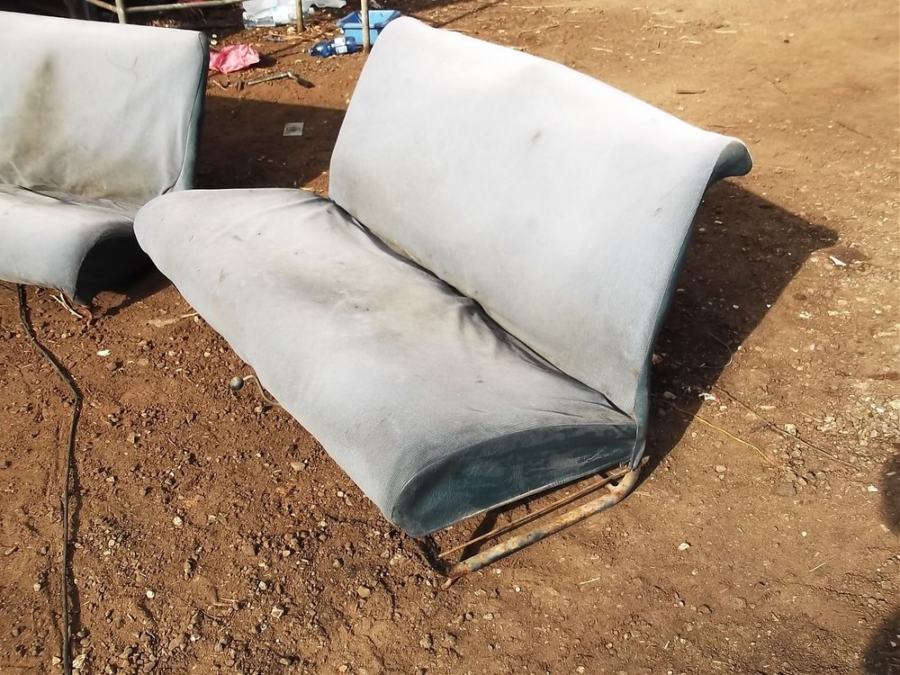

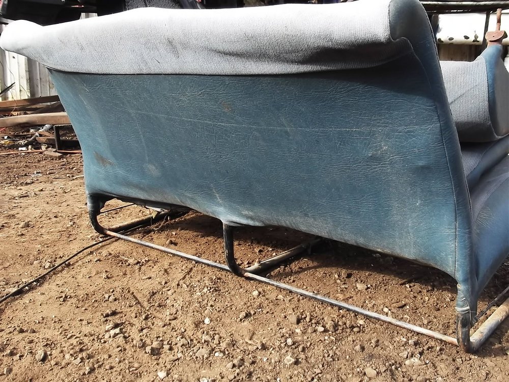

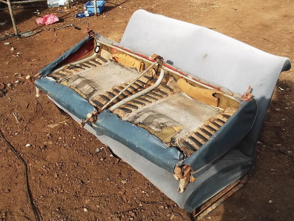

בינתיים בוחן את המשך העבודה , המושבים של הרכב עדיין עם הריפוד המקורי - כן כן חמישים שנה ועוד כוחו במותניו .
בתחתית המושב ישנן גומיות אשר מחזיקות את הריפוד , גומיות אלו כמובן יוחלפו ( יבשות ) אך את הריפוד אני מעוניין לרענן ולחדש את הצבע בלבד .
האם למישהו יש ניסיון עם דבר דומה ?
אשמח להחכים בנושא .
מצורפות תמונות של הריפוד וכן תמונת ריגול של פרוייקט חדש שצץ היום .

גומיות ניתן להשיג בצרפת ללא בעייה.
למיטב זיכרוני מגיע בשקיות של 20.
החלפתי לפני כשנתיים.

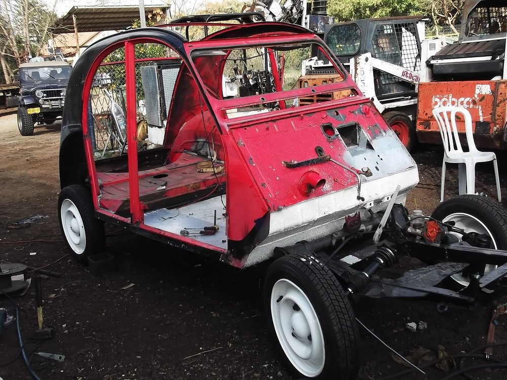

העבודה ממשיכה כמעט כל יום .
אשמח להחכים בנושא .
אילן

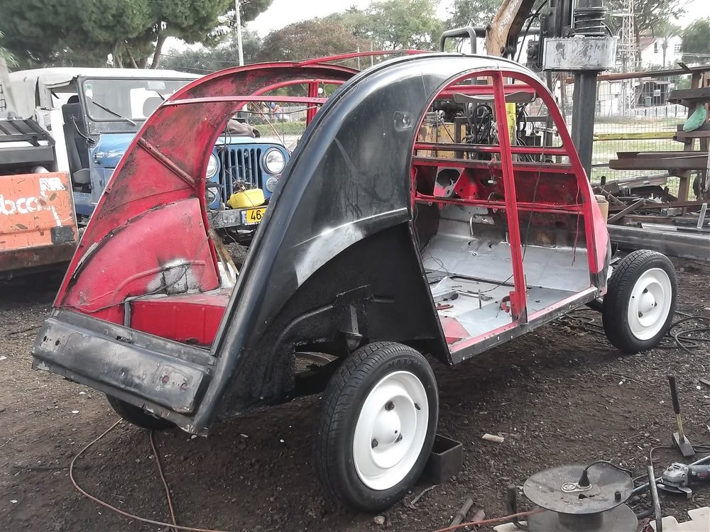

הרכב הוא סופה לא ?

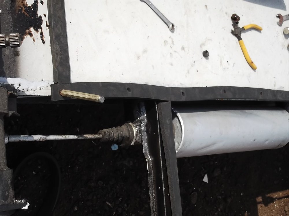

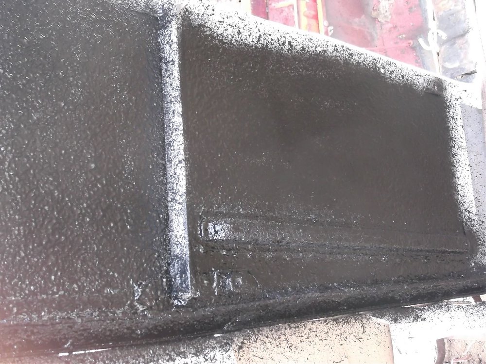

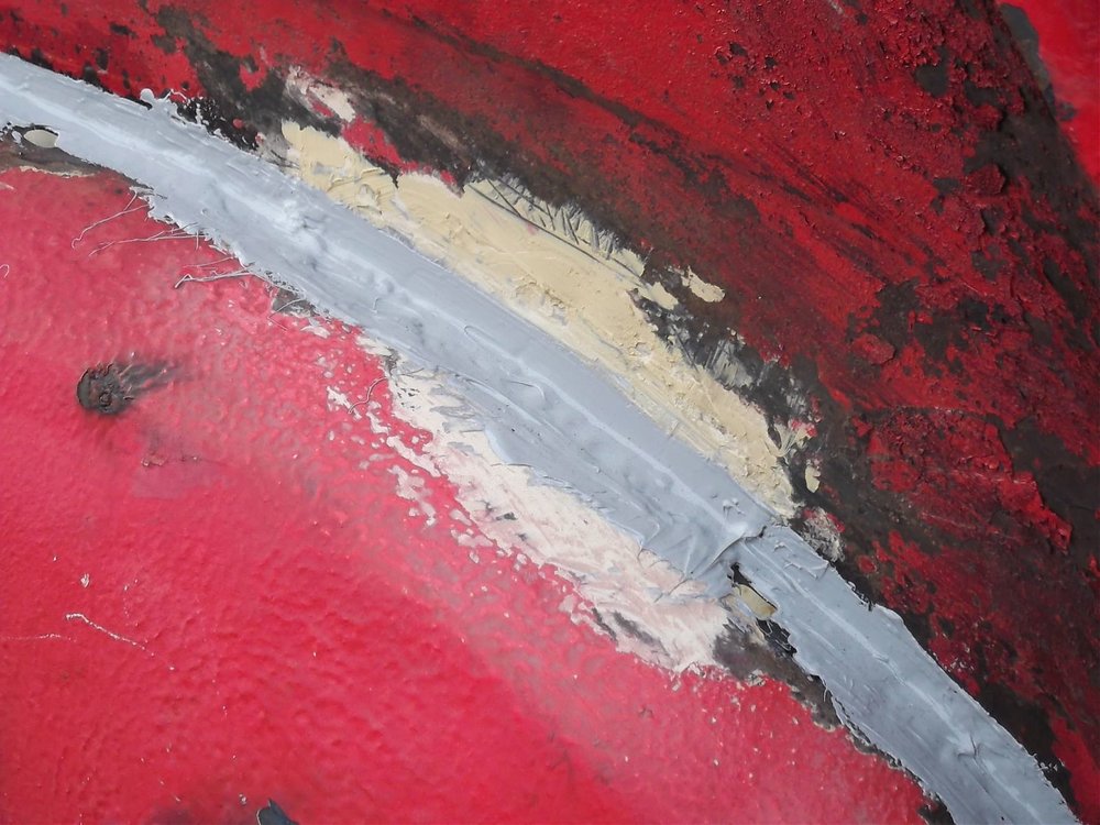

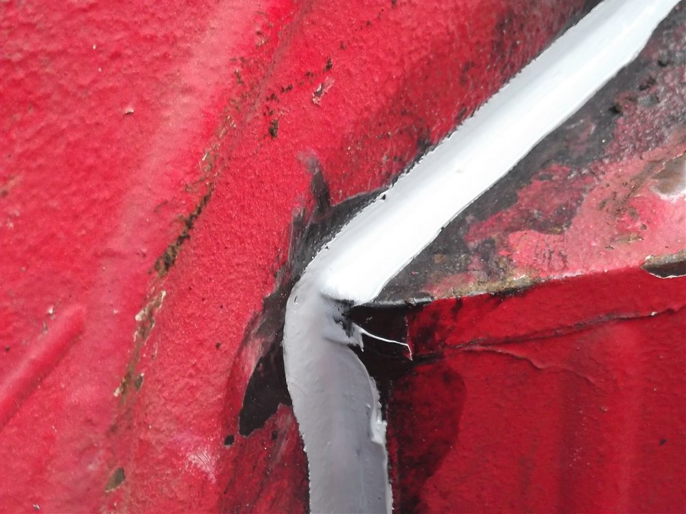

כל החיבורים והריתוכים נאטמו עם בוסטיק .
התחתית רוססה בשכבות של ציפוי זפת שחור , קיר האש רוסס בחלקו התחתון עם ציפוי זפת בצבע לבן - פחות מומלץ לטעמי ( הטקסטורה גסה וכושר ההיצמדות נראה לי לא מספיק ) .

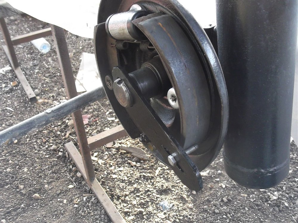

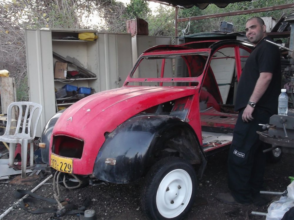

כמו בכל צרפתיה "הגיונית" גם פה יש צורך בכלים ייעודיים לכל פעולה ,על מנת לכוון רפידות ברקס יש צורך לייצר כלי ייעודי , אז ייצרתי וכיוונתי רפידות אחוריות ( לקדמיות צריך כלי אחר ).

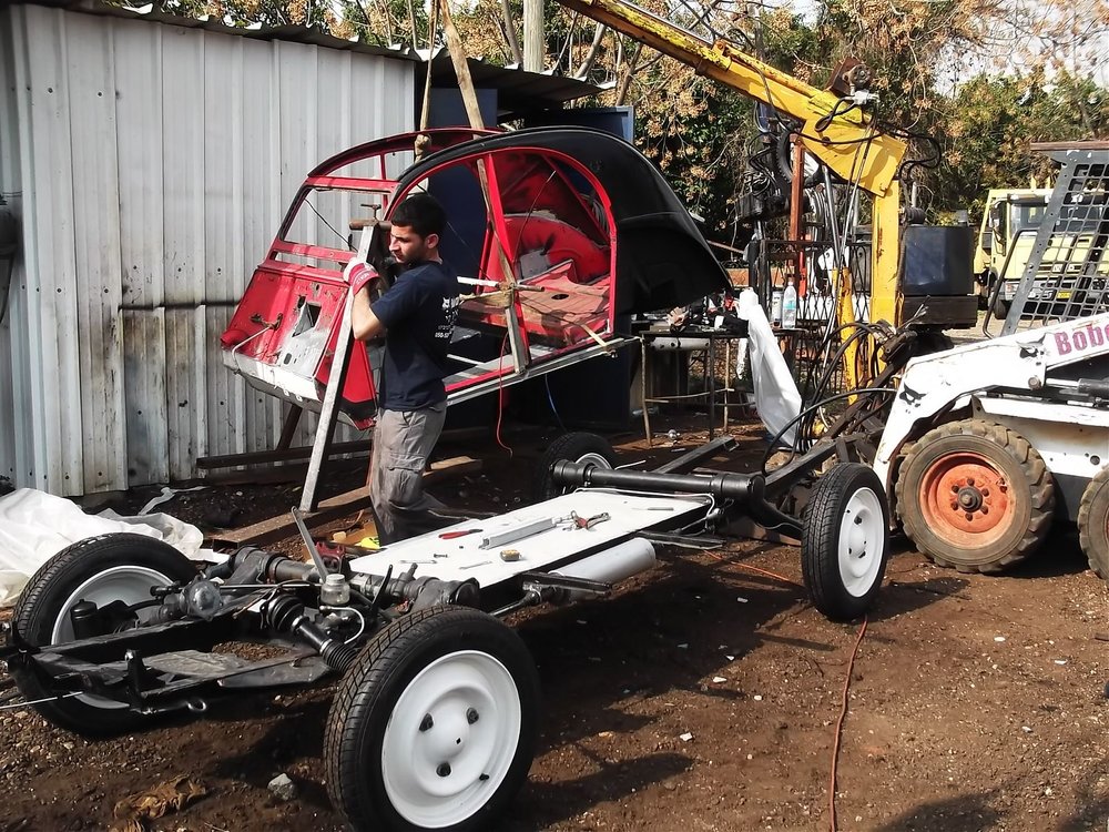

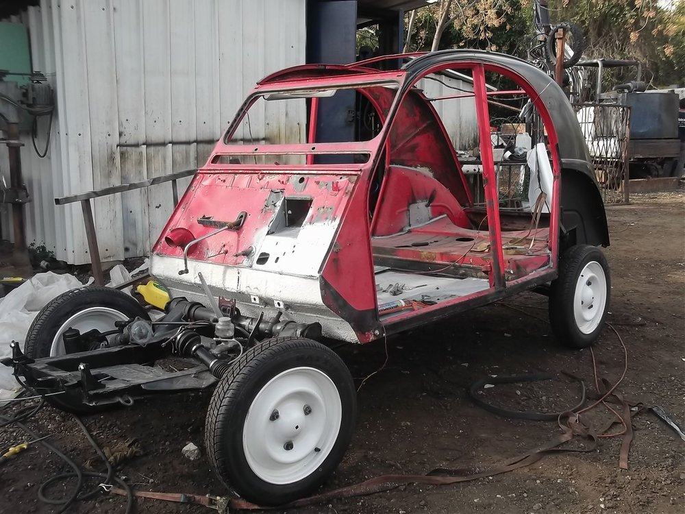

הגלגלים הורכבו והשלדה ירדה מהבוקים , גומיות הודבקו בין השלדה לבודי והבודי הורכב אחר כבוד למקומו על גבי השלדה . :beerchug:
הכנפיים ומכסה המנוע הותקנו במקומם ,ופתאום רואים רכב .

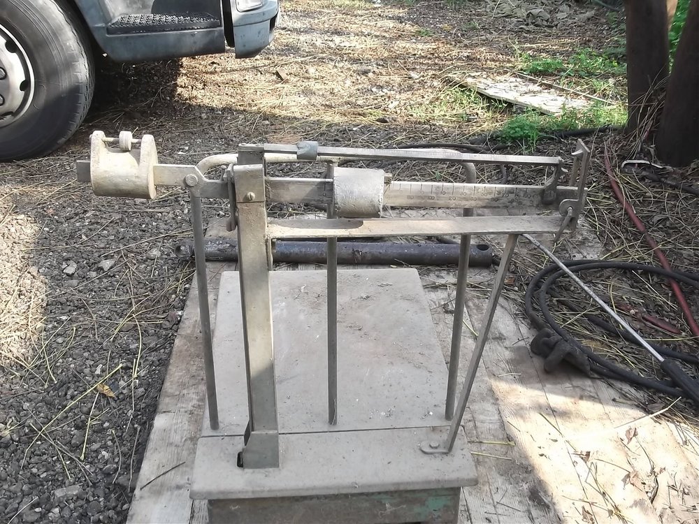

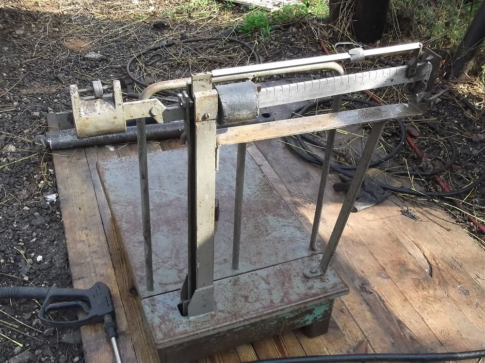

תוך כדי השיפוץ התגלגלו לידיי מאזניים נחמדות- אולי נתחיל למכור אבטיחים :-P .
מצורפות תמונות .

כאבא טוב ( כך לפחות אני חושב :-) ) אינני מחמיץ יום ללא ליטוף או חיבוק של הבייבי שלי .
במהלך השבוע עסקתי בליטוש החיבורים - הדבר גוזל שעות רבות וידיים כואבות .
לכן גם לא היה כל כך מה לעדכן ( התקשרו אלי מספר חברים מודאגים - מה קורה ? למה אתה לא מעדכן , הפסקת לשפץ ? ) .

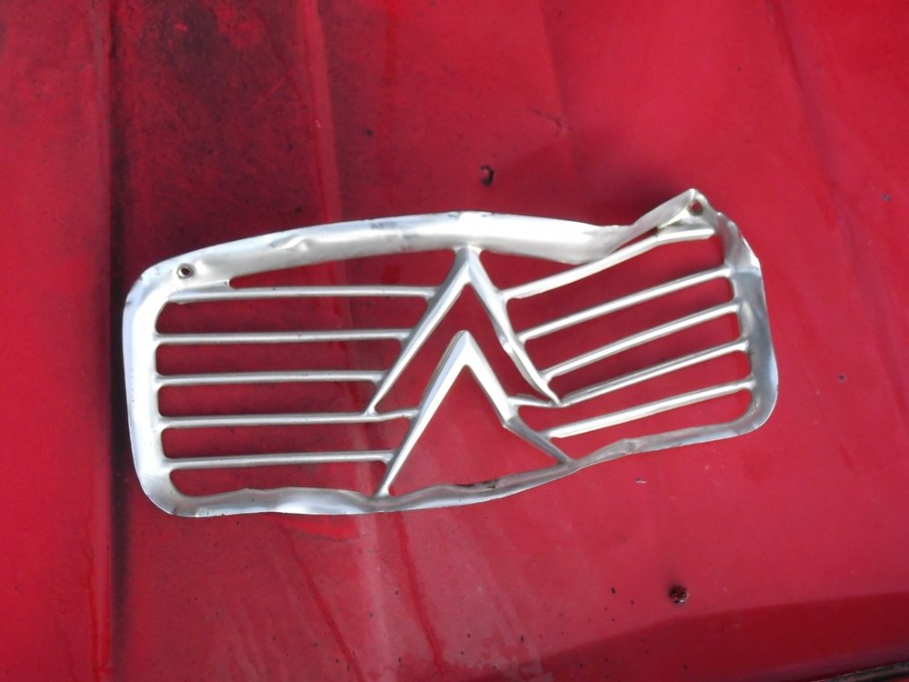

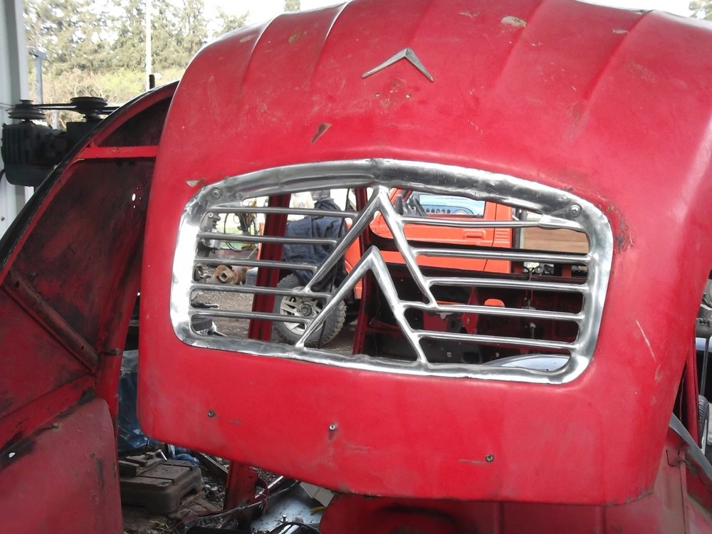

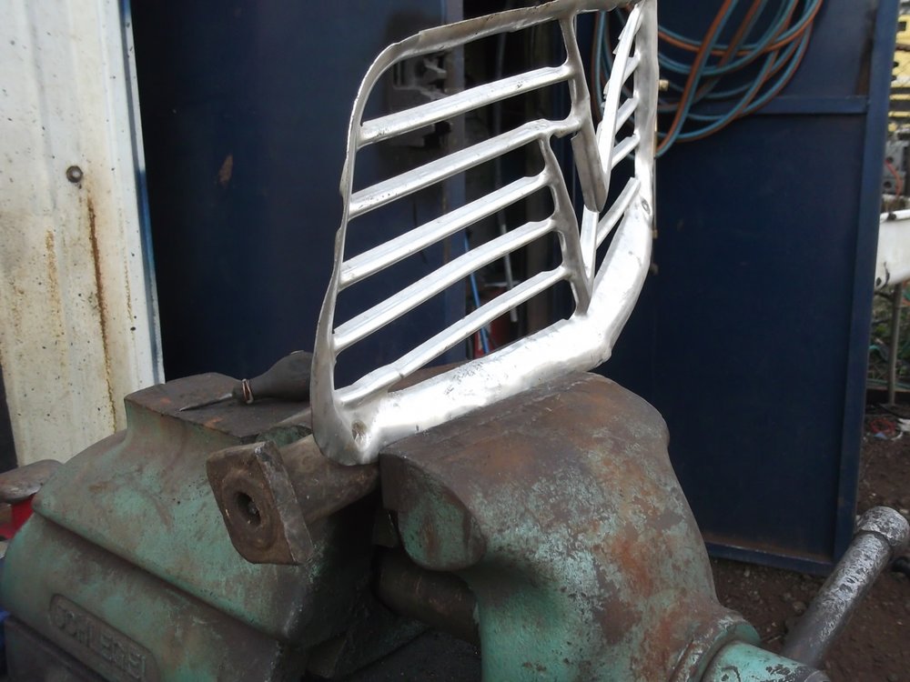

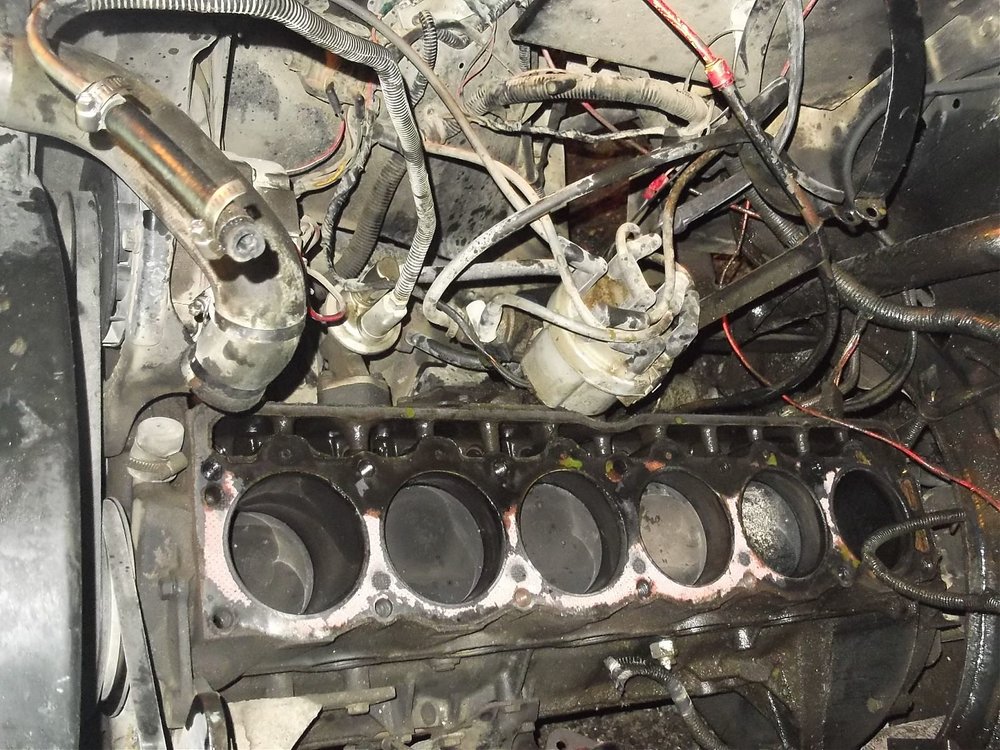

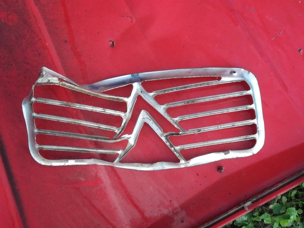

על מנת לשנות קצת את צבע האבק בעיניים , טיפלתי גם בדברים נוספים , למשל יישרתי את ה"גריל" , התחלתי לצבוע ולהרכיב את חלקי המנוע .
