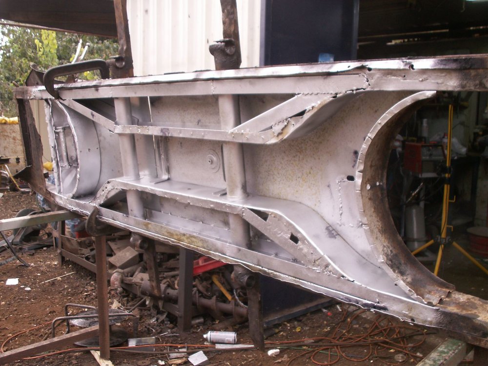

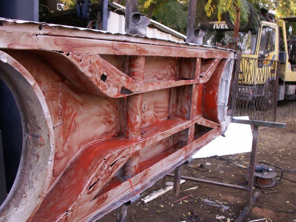

זה הזמן להמשיך לשפץ את הדה שבו .

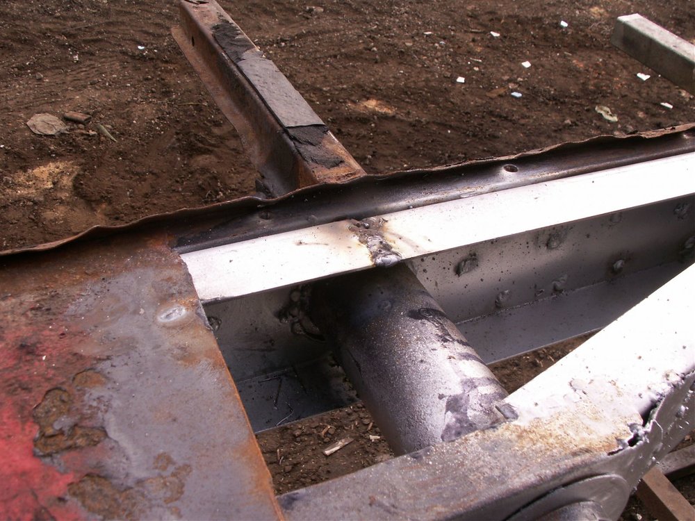

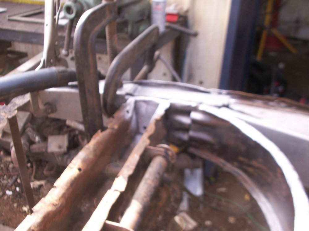

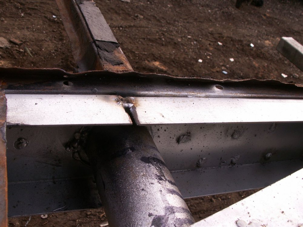

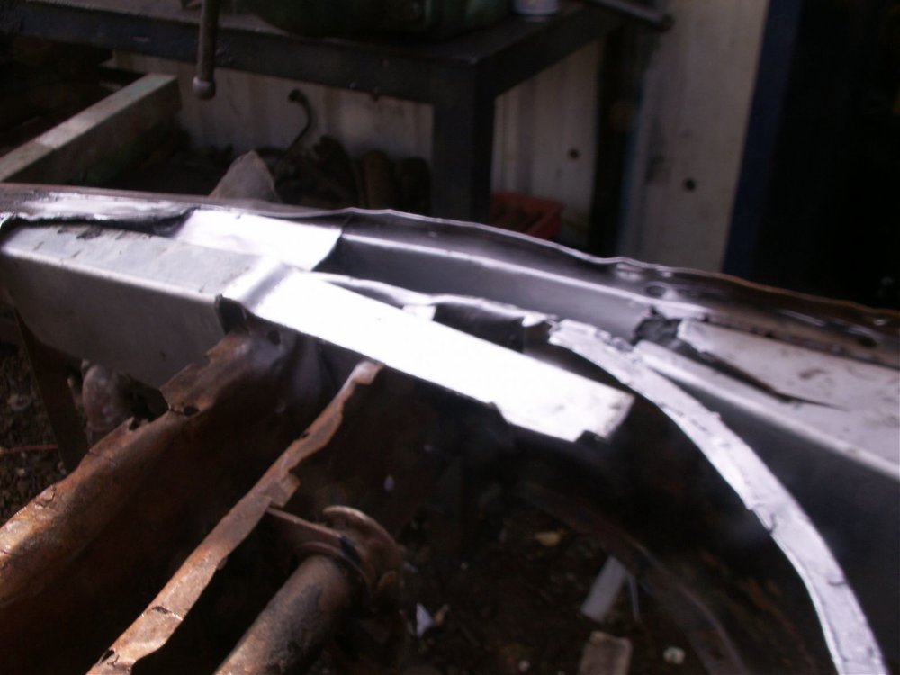

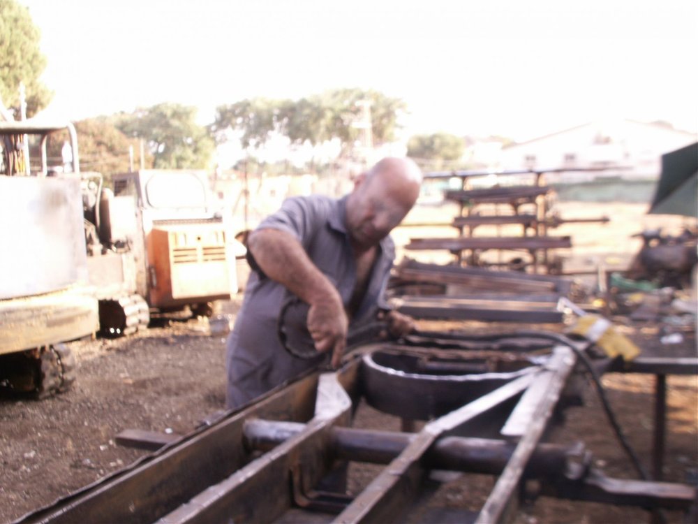

ככל שאני מתעמק בשילדה , אני מגלה עוד קטעי קורות במצב סופני .

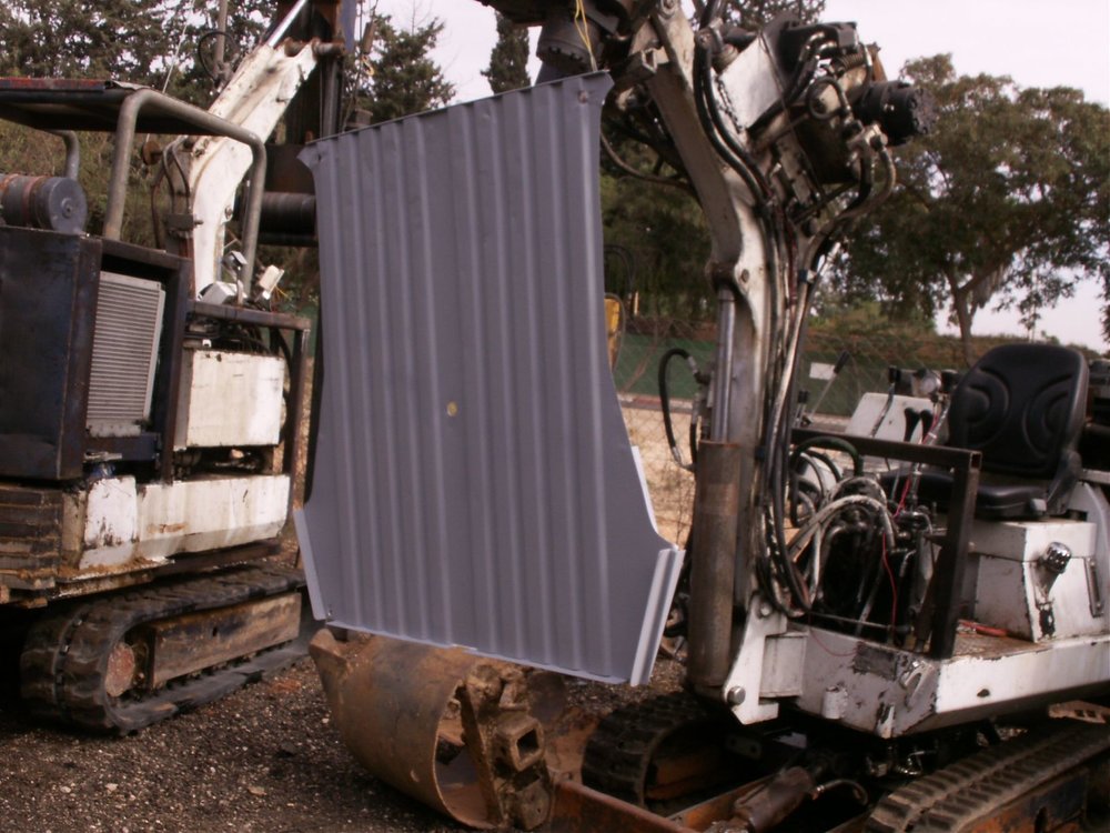

באמצעות הפלסמה ( לא ניתן להגיע בכל צורה אחרת ) אני מנתק קטעים נגועים בקורוזיה חריפה , ממגן את מה שנשאר מפני חלודה עתידית , ומיד חותך ומשלים בעזרת פרופיל חדש .
נכון להיום חיזוק השלדה כמעט הסתיים , כעת נותר להשחיז ולצבוע נגד חלודה .
הפח החיצוני כבר חתוך למידה ומוכן להלבשה .
לפני סגירת השילדה אני מורח גריז מיוחד על ובין הקורות , וכן מרסס ספריי גריז במקומות שלא ניתן להגיע עם היד , כל זה למנוע קורוזיה עתידית .
מצורפות מספר תמונות להנאתכם ( משהו קרה למצלמה ולא כולם מפוקסות - מצלמה שלישית שאני הורס מתחילת השיפוץ ) .
אילן

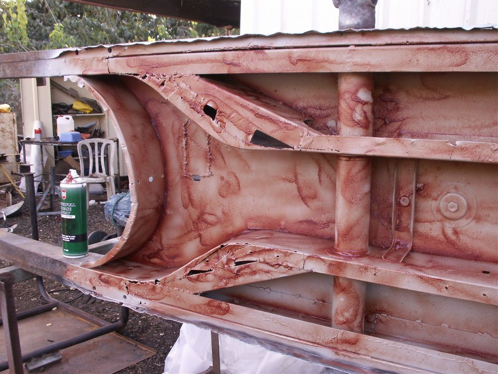

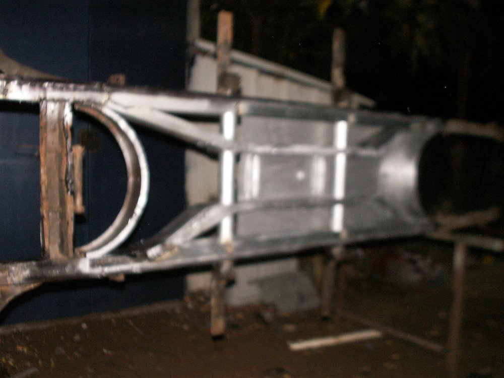

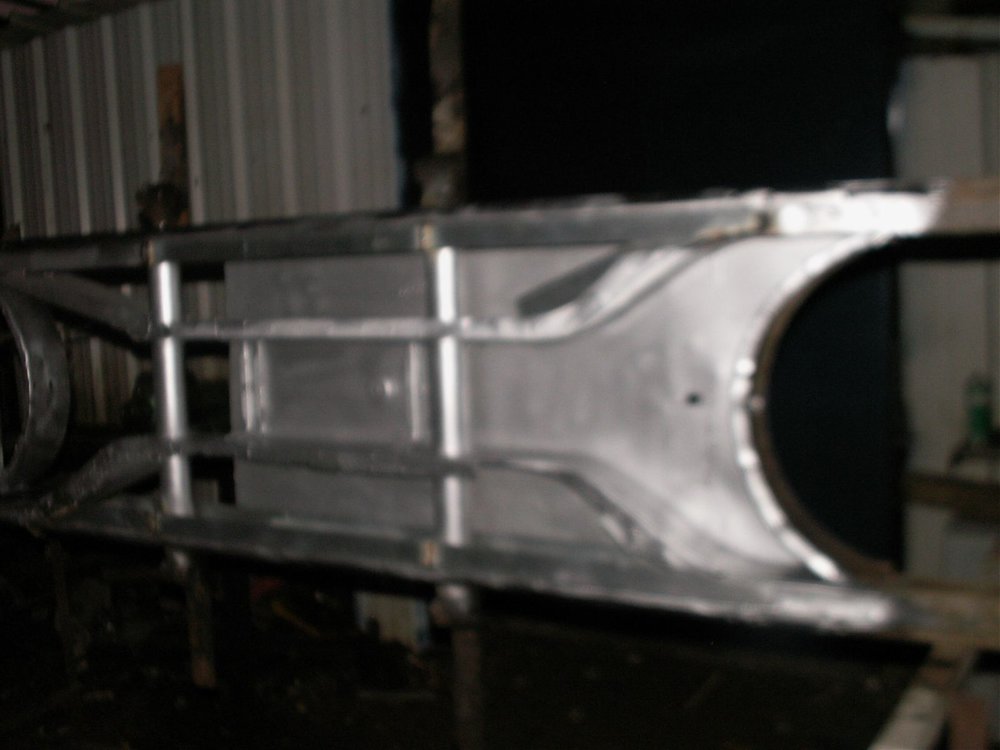

כמידי יום , גם היום מצאתי לי שעתיים ( יקרות מפז ) פנויות .
זהו , סיימתי לחזק את קורות השלדה , גם הצפתי את השלדה בממיר חלודה ( לאחר ניקוי החלודה כמובן ) .
התזת כמות נדיבה של ספריי גלוון קר , ולפני הסגירה הסופית אני מרסס את כל העסק עם ספריי גריז ( למניעת קורוזיה עתידית ) .
מקווה מחר לסגור סופית את השלדה , ניקוי כללי וצביעה .
עדיין מתלבט כיצד לנקות את השלדה - מפחד שניקוי חול יהיה אגרסיבי מידי , אולי ניקוי חול רטוב ( כן , יש דבר כזה ) .
בתקווה לתמונות מחר - ערב טוב .
אילן

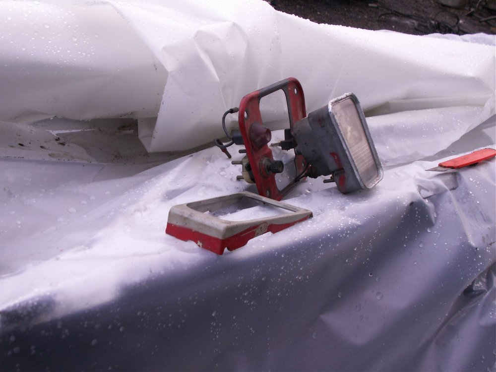

ערב טוב .
למרות הגשם הצלחתי גם היום להתקדם , סיימתי לחזק את הקורות והתחלתי לסגור פח רצפה .
אלא שאז הגיע הגשם ועצר אותי מלהמשיך .
מה עושים ?

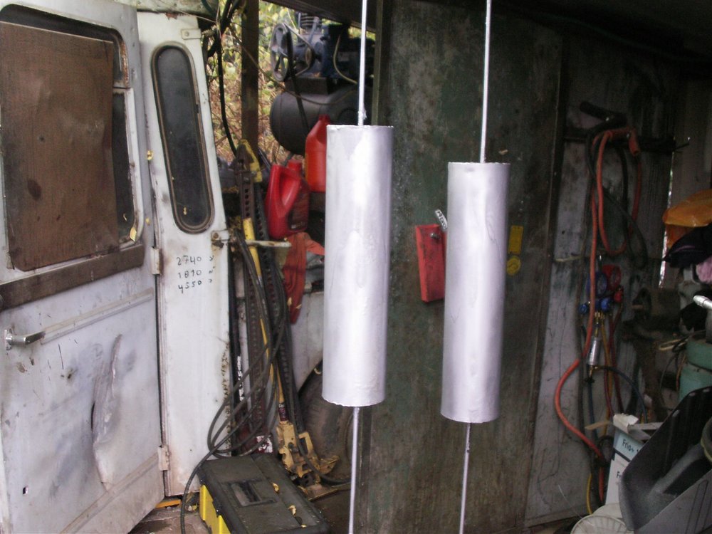

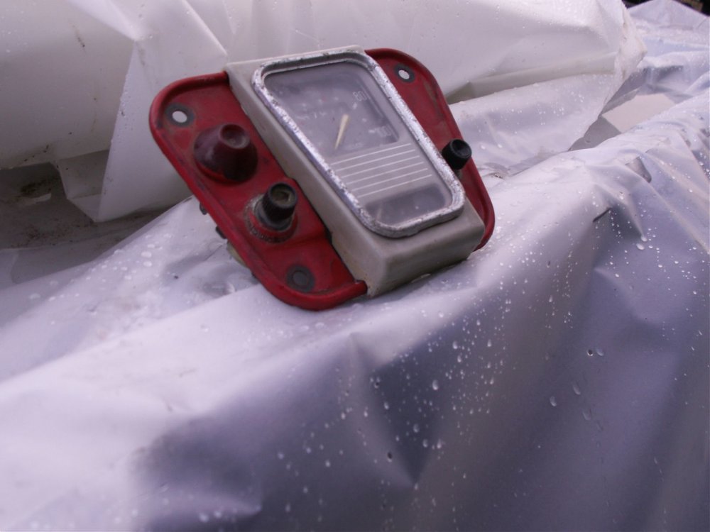

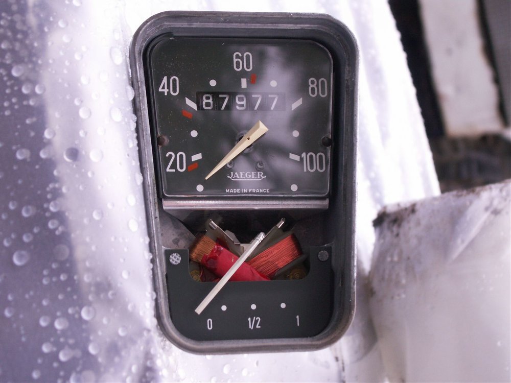

מנקים את הקפיצים וצובעים , מנקים פח רצפה ומכינים לצבע ( לא יכול לצבוע , גשום ) , מפרקים שעון איטיות :-P ( מהירות ) , מנקים שאריות צבע ומרכיבים , מכינים מיתלים לצביעה ועוד .
על שעון המרחק מופיע - 87977 ק"מ , לפי הסימנים והבלאי של הרכב , כניראה שזה הקילומטראג' שעבר הרכב בחייו .
פחחות וצבע הוא עבר רק פעם אחת בחיים .
החלק התחתון של המיכסה של הגלגל הרזרבי עדיין צבוע בצבע המקורי, ונראה מצויין .
עקב הגשם נסעתי הביתה מוקדם אך נתקעתי שעה בפקק בכביש גהה ( לנזכירכם רוכב דו"ג ) .
זהו להיום , מצורפות תמונות להנאתכם .
אילן

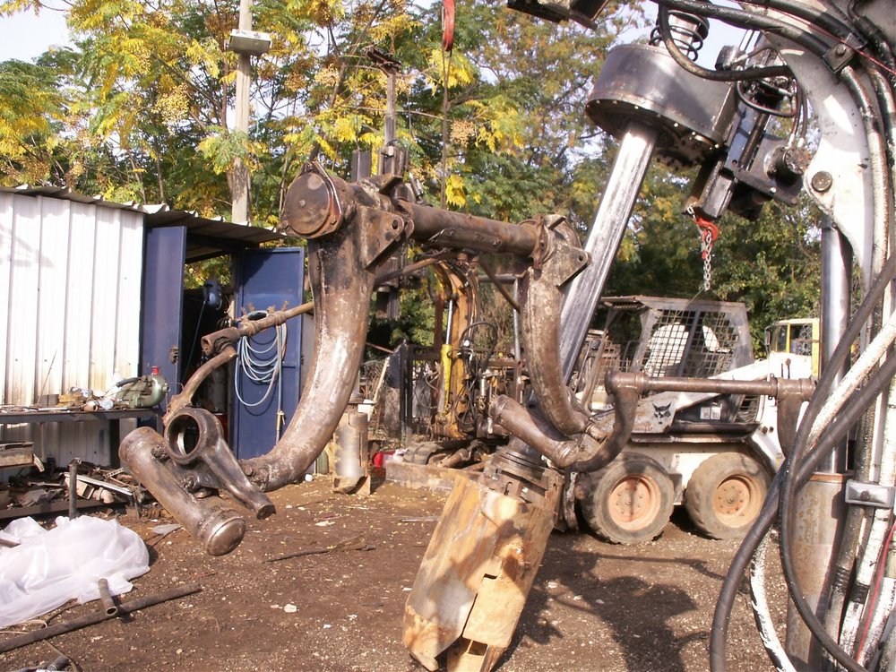

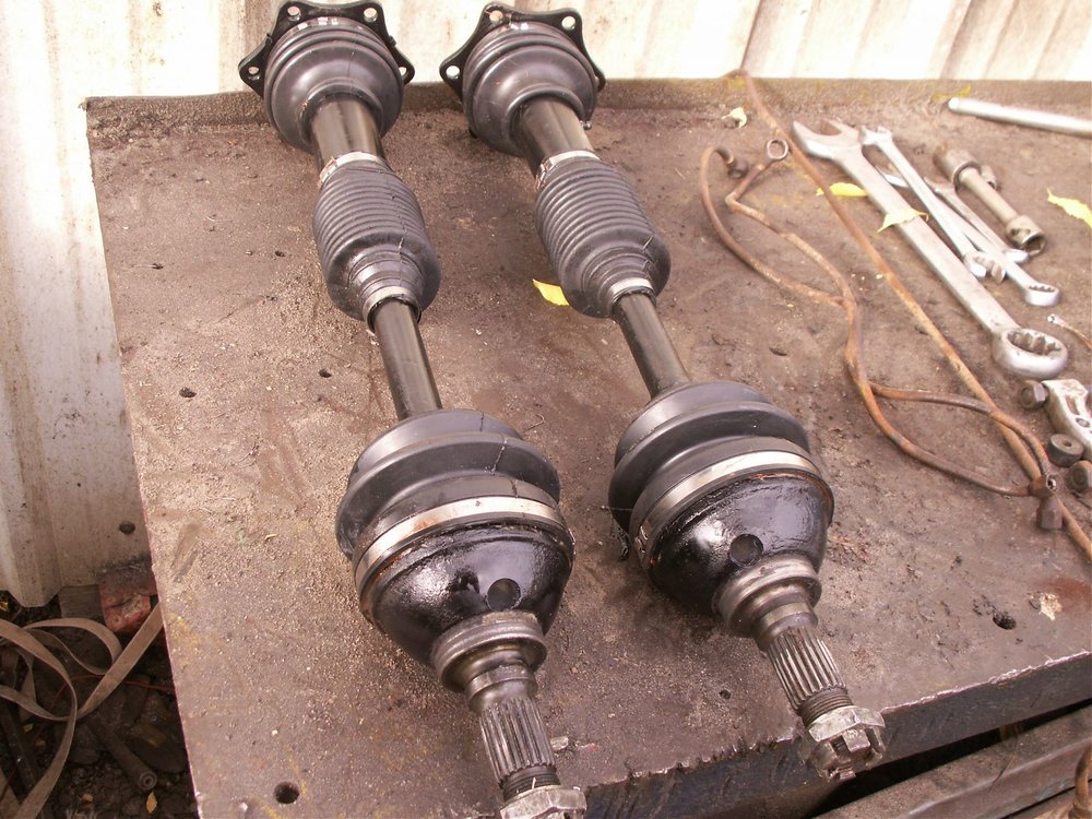

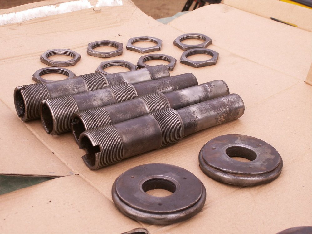

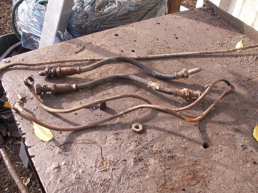

גם היום ישנה התקדמות .

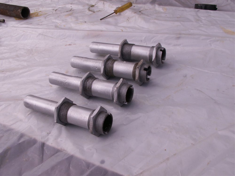

משאבות הבלם שופצו באדיבותו ( לא דבר טריוויאלי למשאבות ישנות כל כך ) של שולמן הבלם .

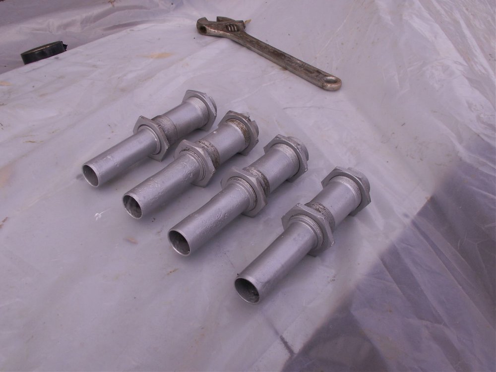

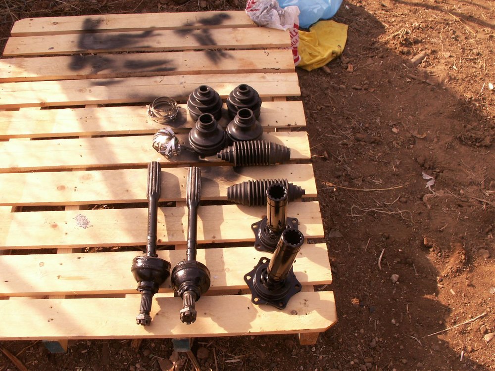

פורקו המיתלים - ציריות , מיסבים , מחזירי שמן וגרמושקות .

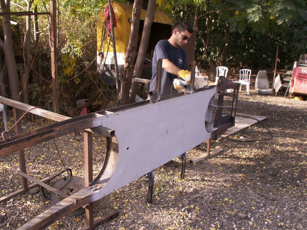

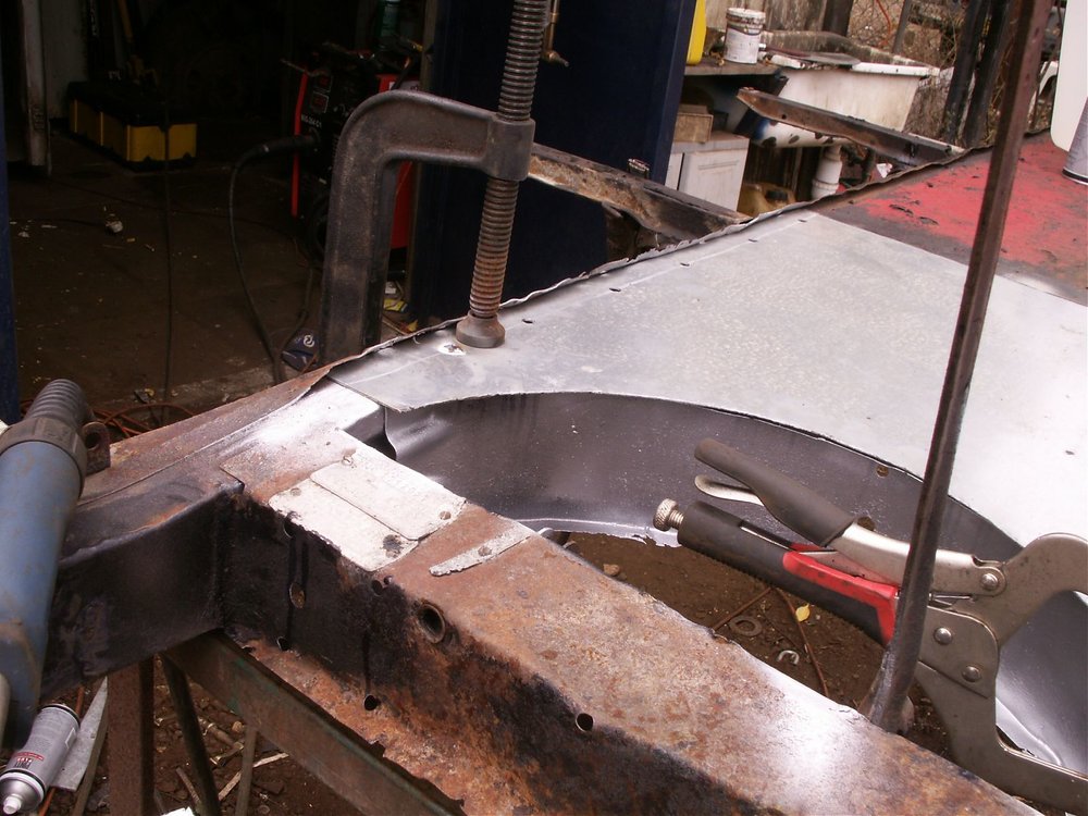

הפחים בשילדה נסגרים לאט לאט - כל פעם מרתך מספר תפרים קצרצרים ומחכה שיתקרר על מנת למנוע עיוותים בפחים ובשלדה ( עצה של חבר טוב , שלמדתי על בשרי שהיא אכן נכונה - למזלי הצלחתי לתקן את הטעות בזמן ) .

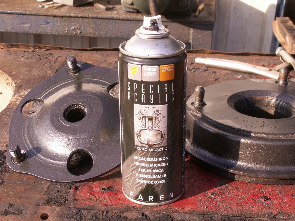

כמו כן צבעתי מספר חלקים קטנים ( תושבות משאבת בלם ומצמד , סטארטר , נאבות גלגלים ועוד דברים קטנים ) .
מערכת החשמל ברכב כרגע היא של 6 וולט , אני מתכוון להסב אותה ל:12 וולט .
ההתלבטות שלי ( אשמח להקשיב למנוסים ממני - ויש פה הרבה כאלו ) האם ללפף את הדינאמו מחדש , או להתקין אלטרנטור חיצוני .
כמו כן עלה במוחי רעיון - אולי לחבר אלטרנטור לזר השיניים של גלגל התנופה ( יתן מהירות סיבוב גבוהה , וכן עלול להרעיש ).
זהו להיום , מקווה ומאמין שמחר יהיה מה לחדש .

בתמונה הראשונה מופיע בקבוק צבע - האיכותי היחידי מבין התרסיסים המוכנים .

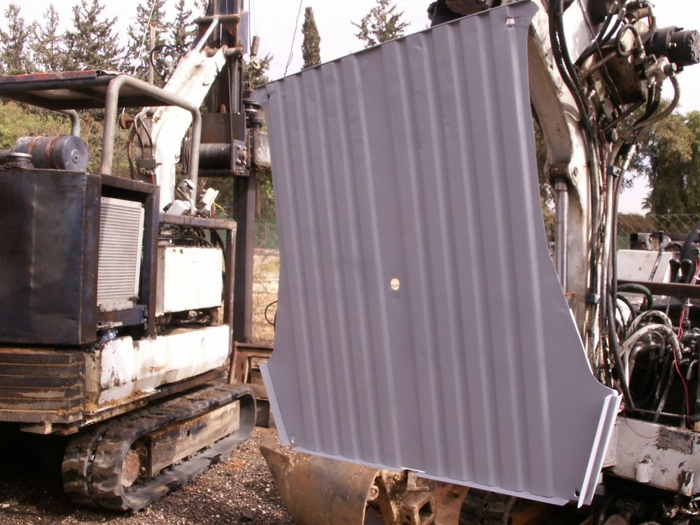

השיפוץ מתנהל לאט אבל יסודי .

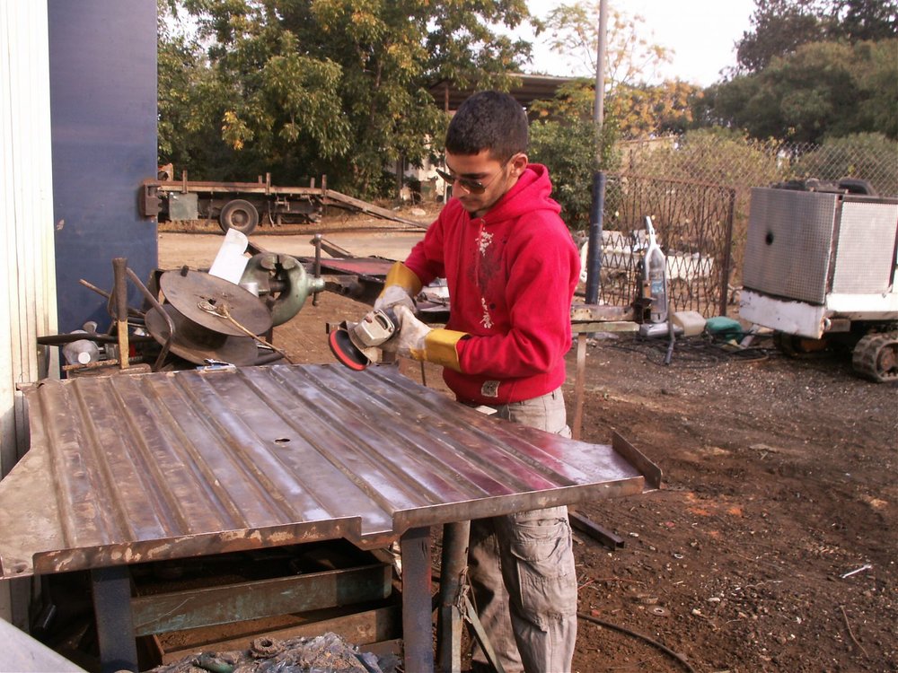

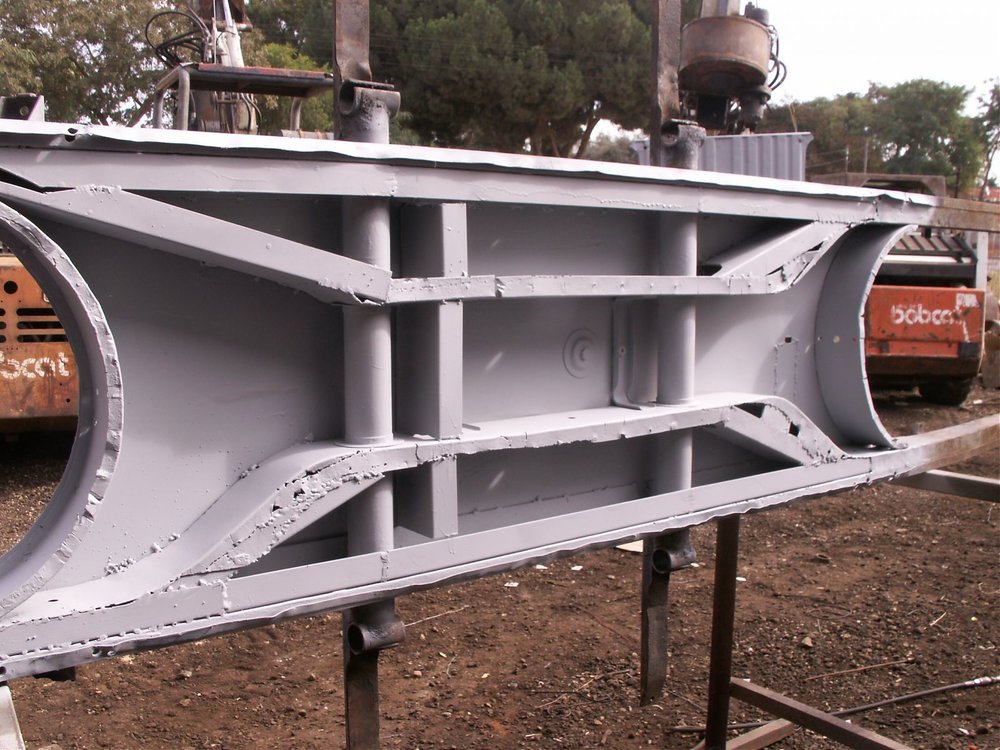

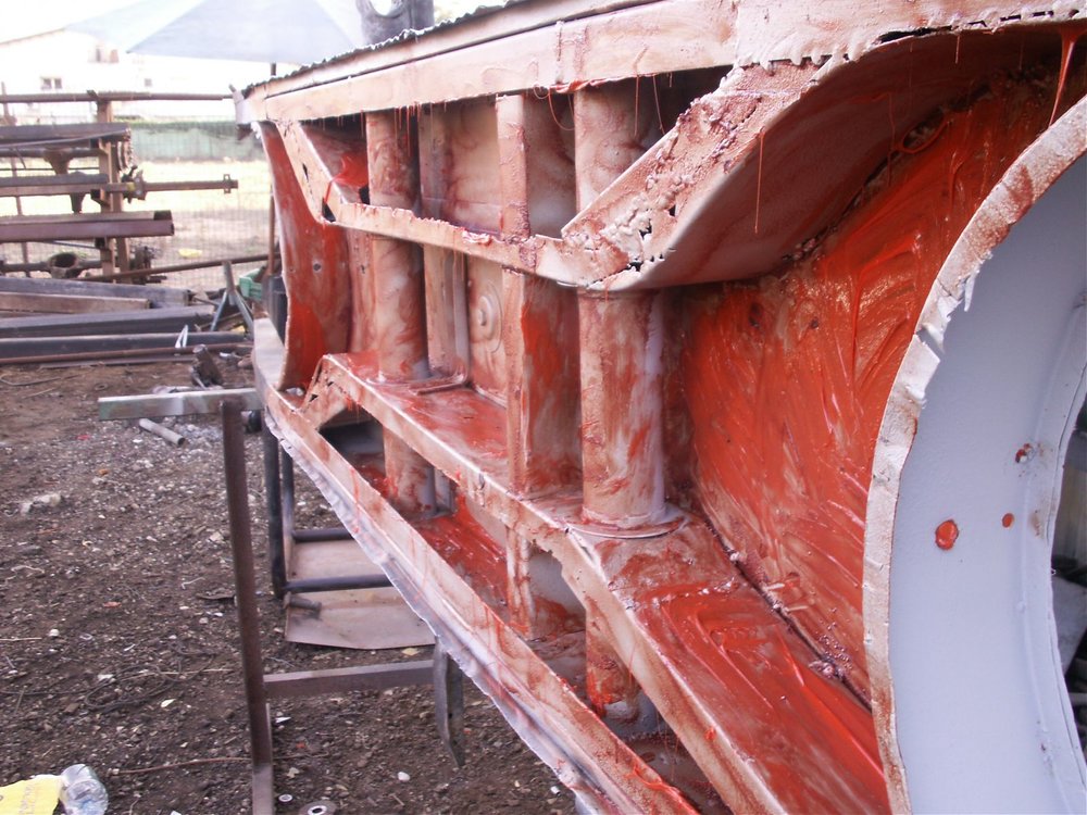

אתמול ( שישי ) צבעתי את השלדה בחלקה הפנימי והעליון בצבע יסוד אפוקסי דו רכיבי ( שתי שכבות ) .
במקביל לעבודה על השלדה , אני מטפל בדברים נוספים - מערכת הבלימה ( משאבות + רפידות ) שופצה ומחכה לתורה בהרכבה ,מערכת המתלים מקבלת גם היא טיפול יסודי - החלפת מיסבים , בדיקת וביטול חופשים , ליטוש וצביעה .
העבודה אכן רבה , אך הסיפוק רב שבעתיים .
אני לומד המון על הרכב הגאוני הזה , גם מספרות וגם מאנשים . תודה מיוחדת אני חב לשני אנשים יקרים - אורי סהר ורני , אשר בסבלנות אין סופית מדריכים אותי ומעשירים את הידע שלי בפרוייקט .
כהרגלי מצרף מספר תמונות מהנעשה .
אילן

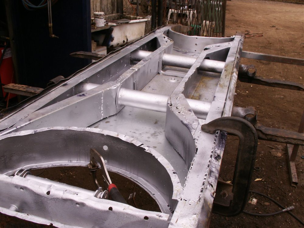

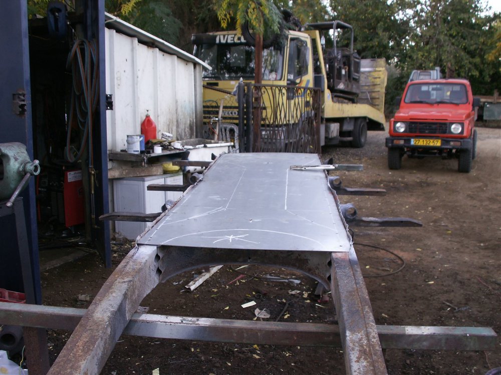

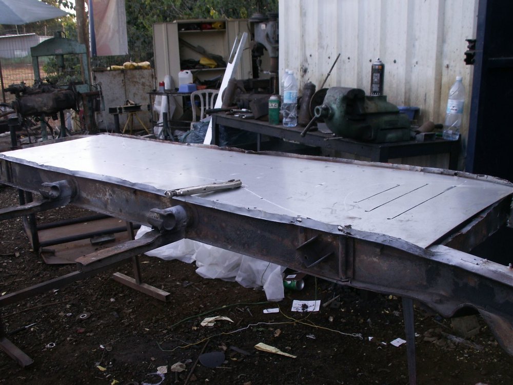

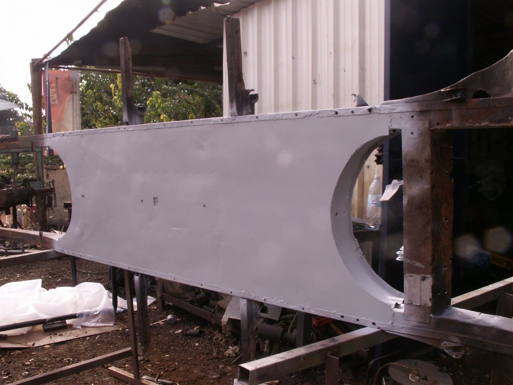

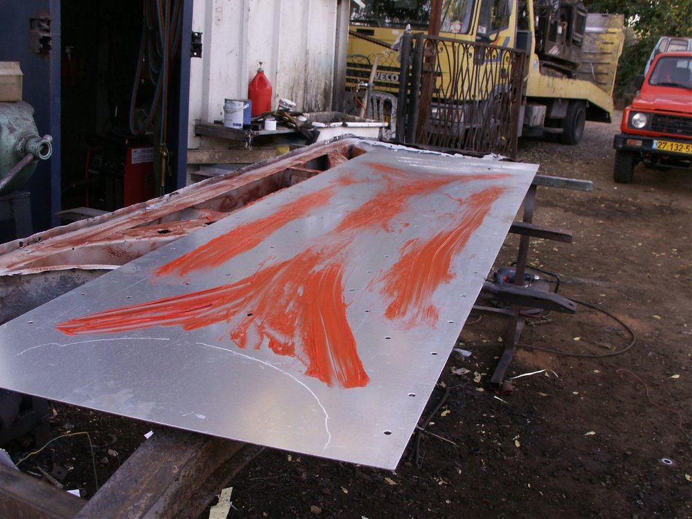

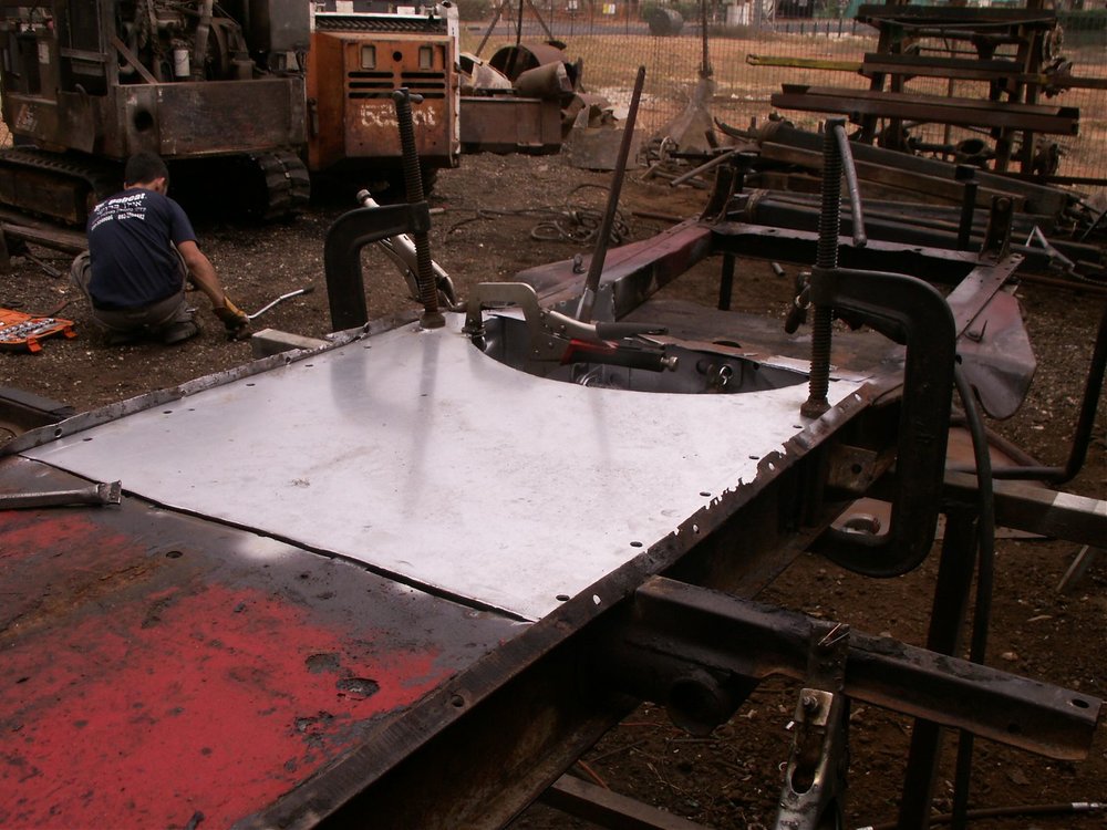

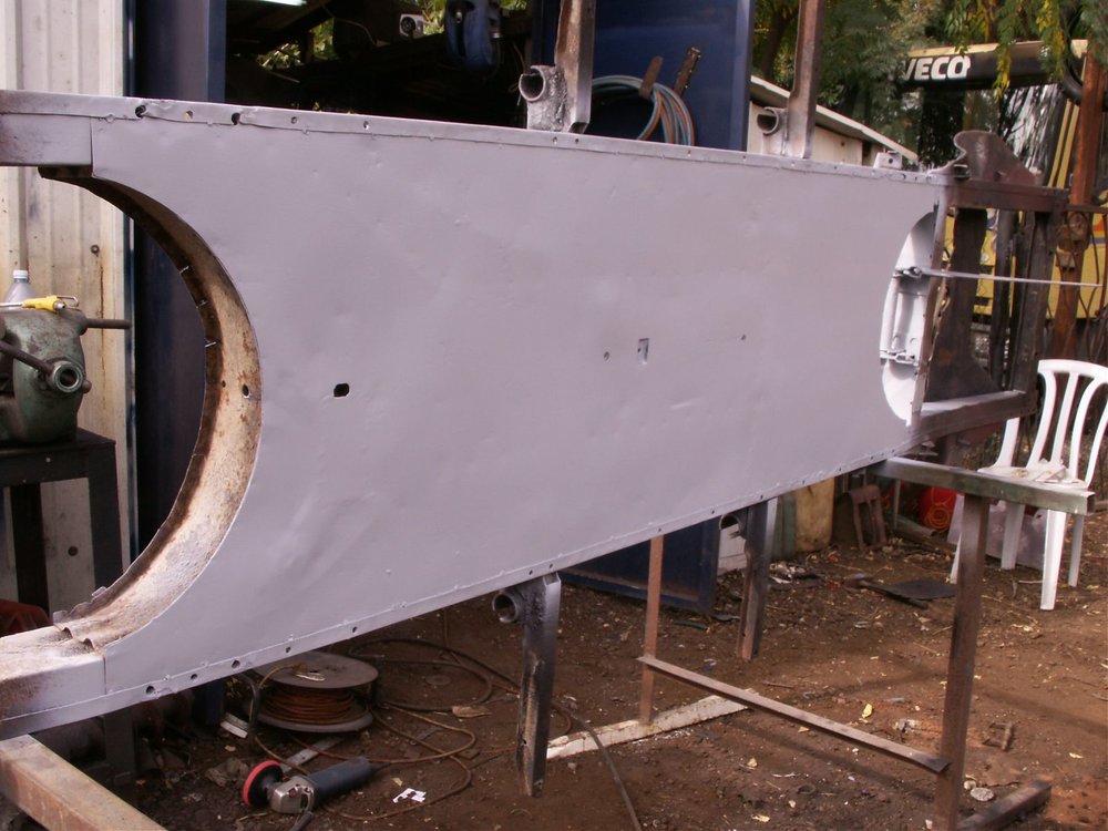

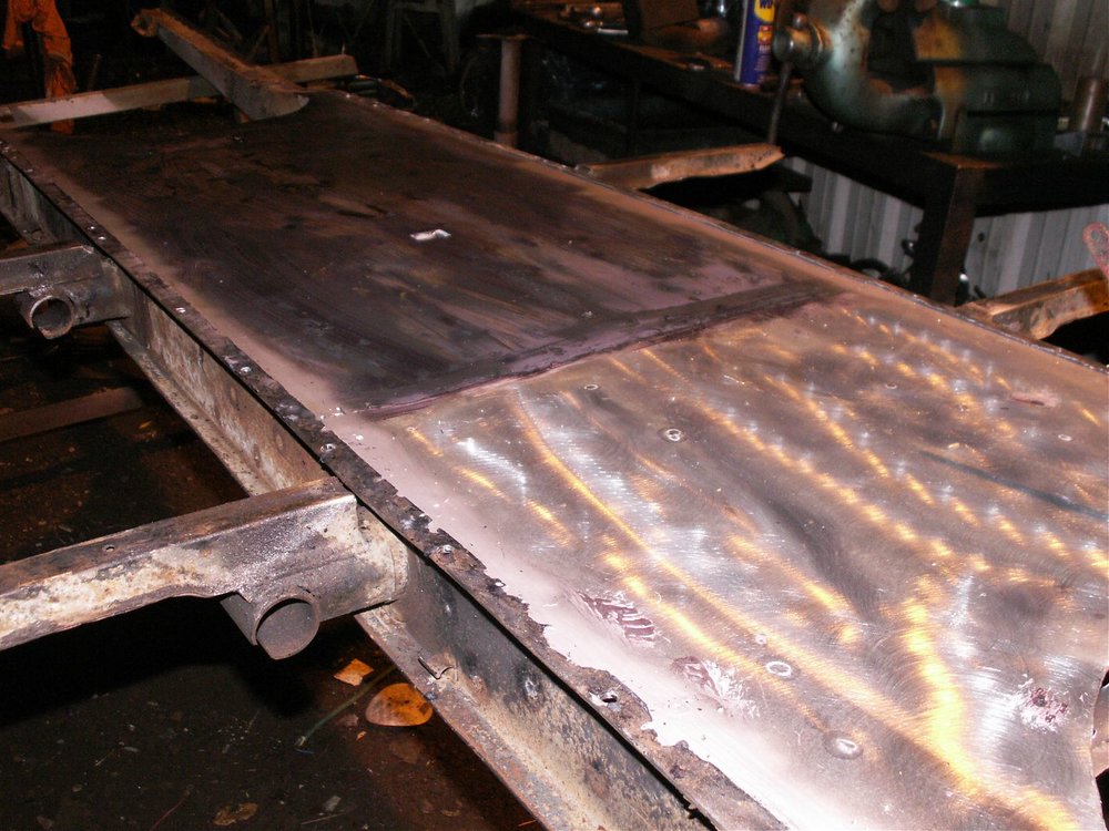

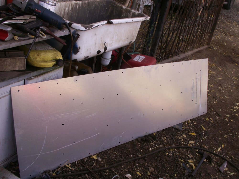

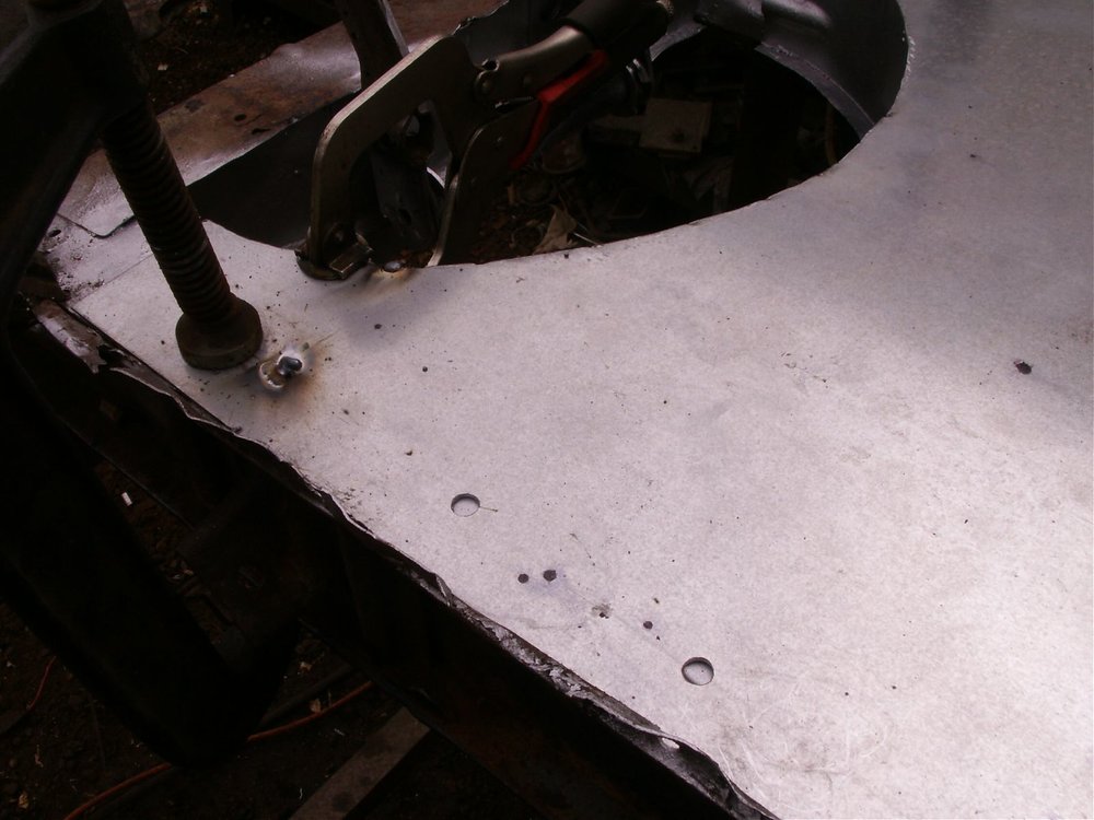

ובכן , בשעה טובה ומוצלחת . הגעתי לשלב של סגירת השלדה .
לאחר שיחזור הקורות החסרות בשלדה וחיזוק כללי של כל השלדה , הגיע הזמן לסגור את הפח האחרון .
סימנתי את מיקום הקורות וקדחתי חורים לריתוך הפח , לאחר מכן ריססתי עם ספריי גריז את הקורות - ניסיתי כמה שיותר לחדור למקומות מוצנעים , במקומות שהספריי לא הגיע פשוט מרחתי עם היד גריז מאוד מיוחד ( גריז דביק מאוד מאוד אשר ישרוד שנים רבות - ביג פוט שמו ) . מרחתי גם על הפח הסוגר .
לאחר שהנחתי את הפח התחלתי ( מהאמצע לצדדים ) להצמיד את הפח ולרתך דרך הקדחים .
לאחר סיום הריתוך , אשחיז את הריתוכים לגובה הפח .
נשאר ללטש את השלדה ולצבוע עם צבע יסוד ואחריו צבע עליון .
כמנהגי - מצורפות תמונות מהתהליך .
אילן

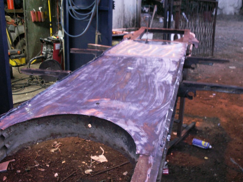

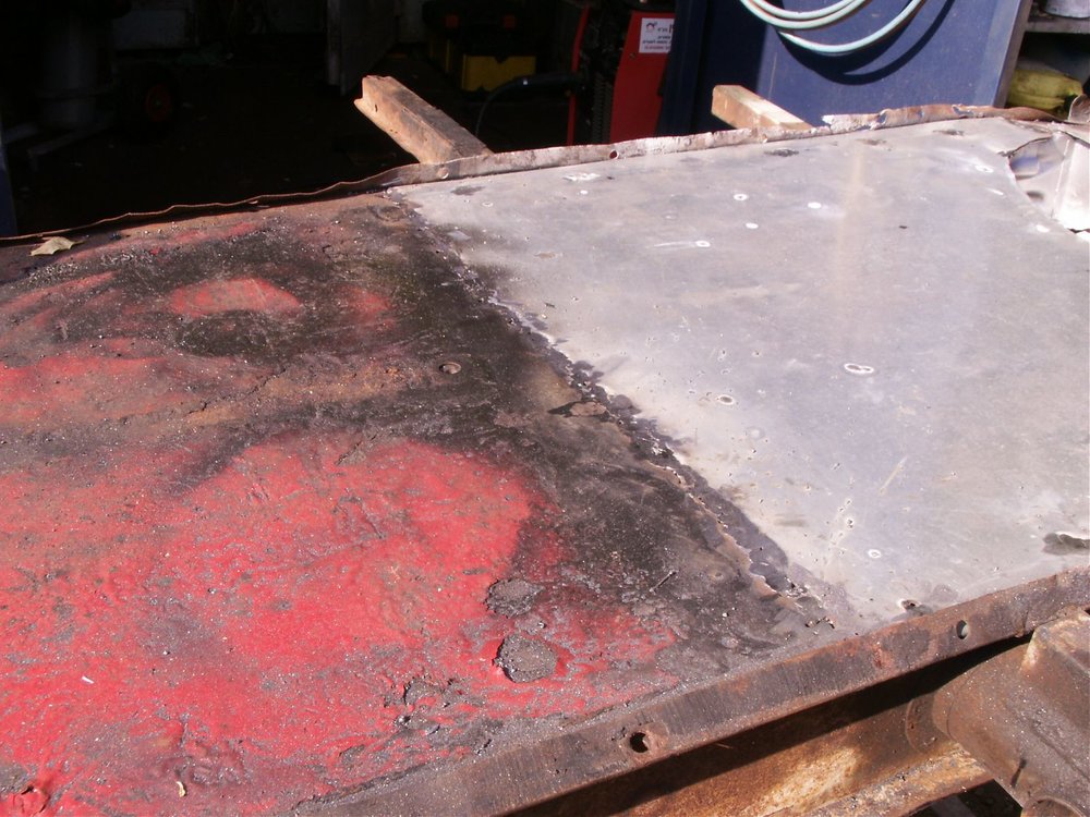

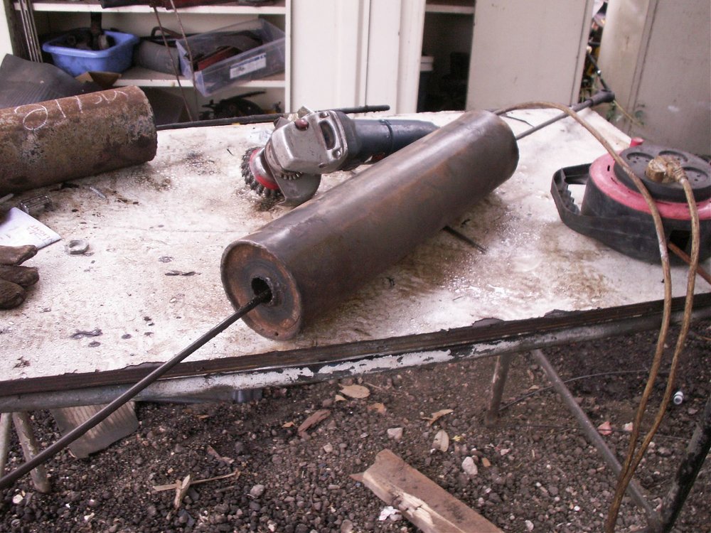

סופסוף הסתיימה מלאכת שיקום וחיזוק השלדה .
כעת הגעתי לשלב הניקוי וצביעה .
הניקוי היסודי והקל יחסית הוא ניקוי חול , אולם קיים חשש כבד לנזק לשלדה כל כך עדינה .
הצורה היחידה שבה אוכל לנקות ולהכין לצבע , היא עם מברשת פלדה - על דיסק או אבן ציר ולעיתים גם דרמל .
בפינות שלא ניתן לגשת עם כלי כל שהוא , משייפים עם נייר לטש . במספר נקודות אני אנקה עם ניקוי חול עדין .
המלאכה הזאת לוקחת הרבה מאוד זמן וגם אנרגיות , ולכן בין לבין אני מכין חלקים נוספים - מנקה , מלטש וצובע .
מקווה ביום ראשון לסיים שיוף השלדה וצביעה .
מצורפות מספר תמונות להנאתכם .
אילן
