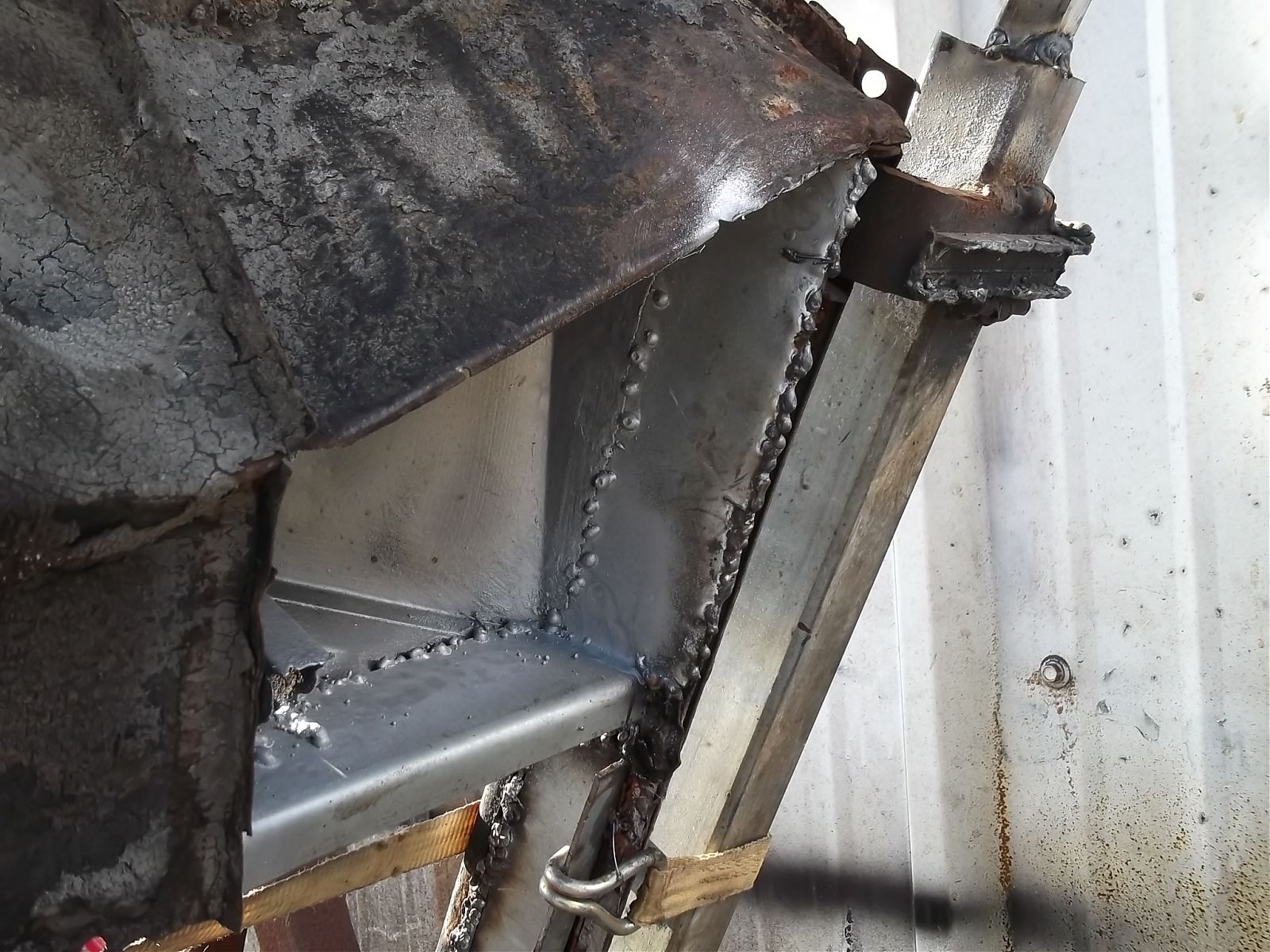

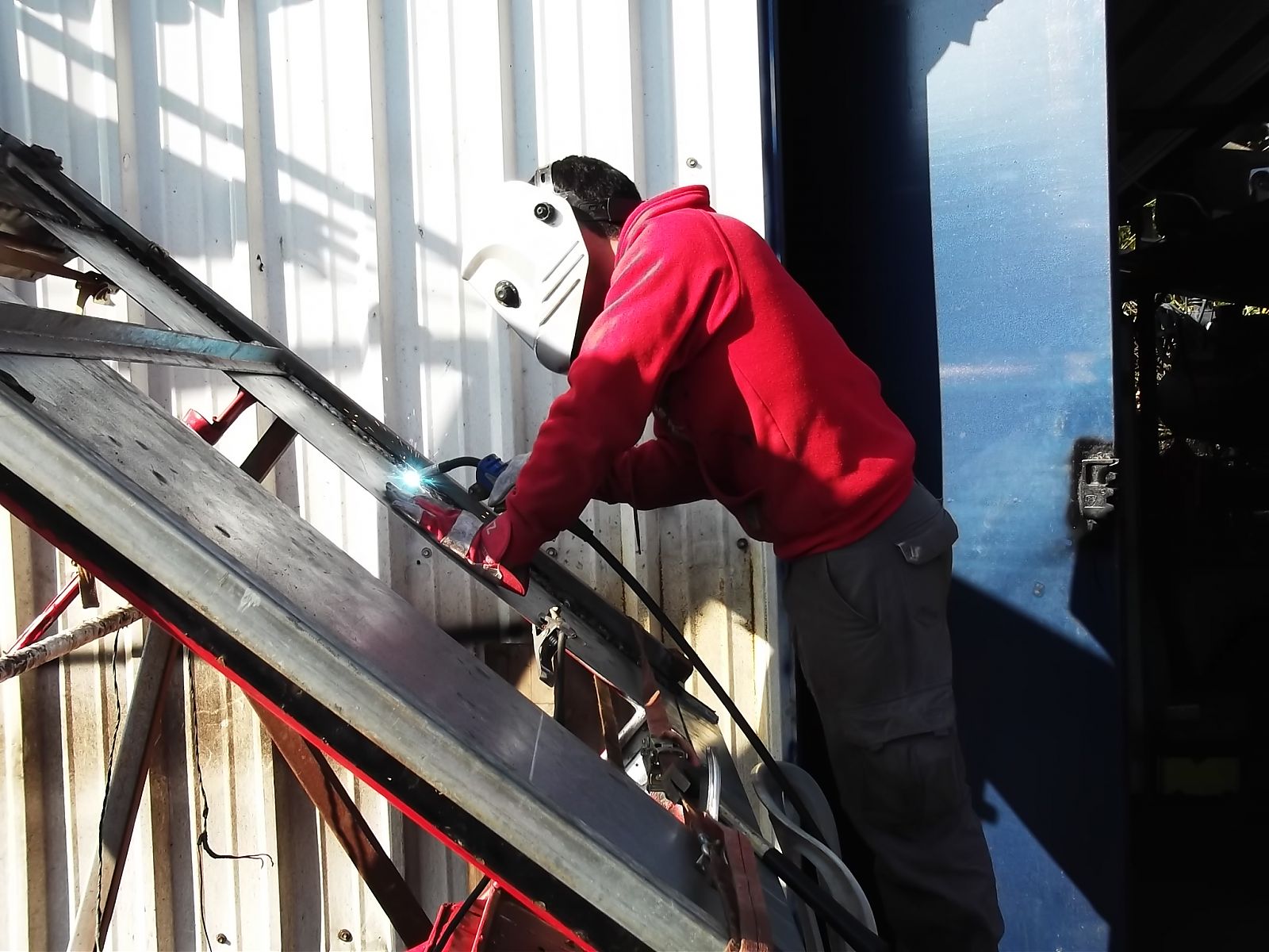

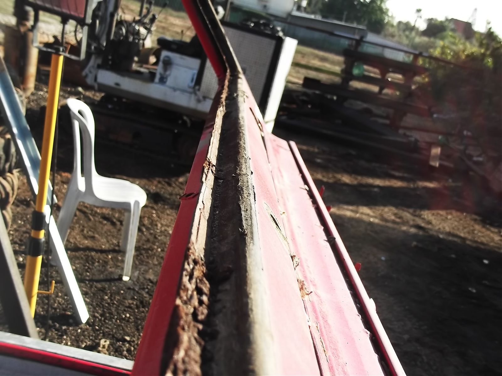

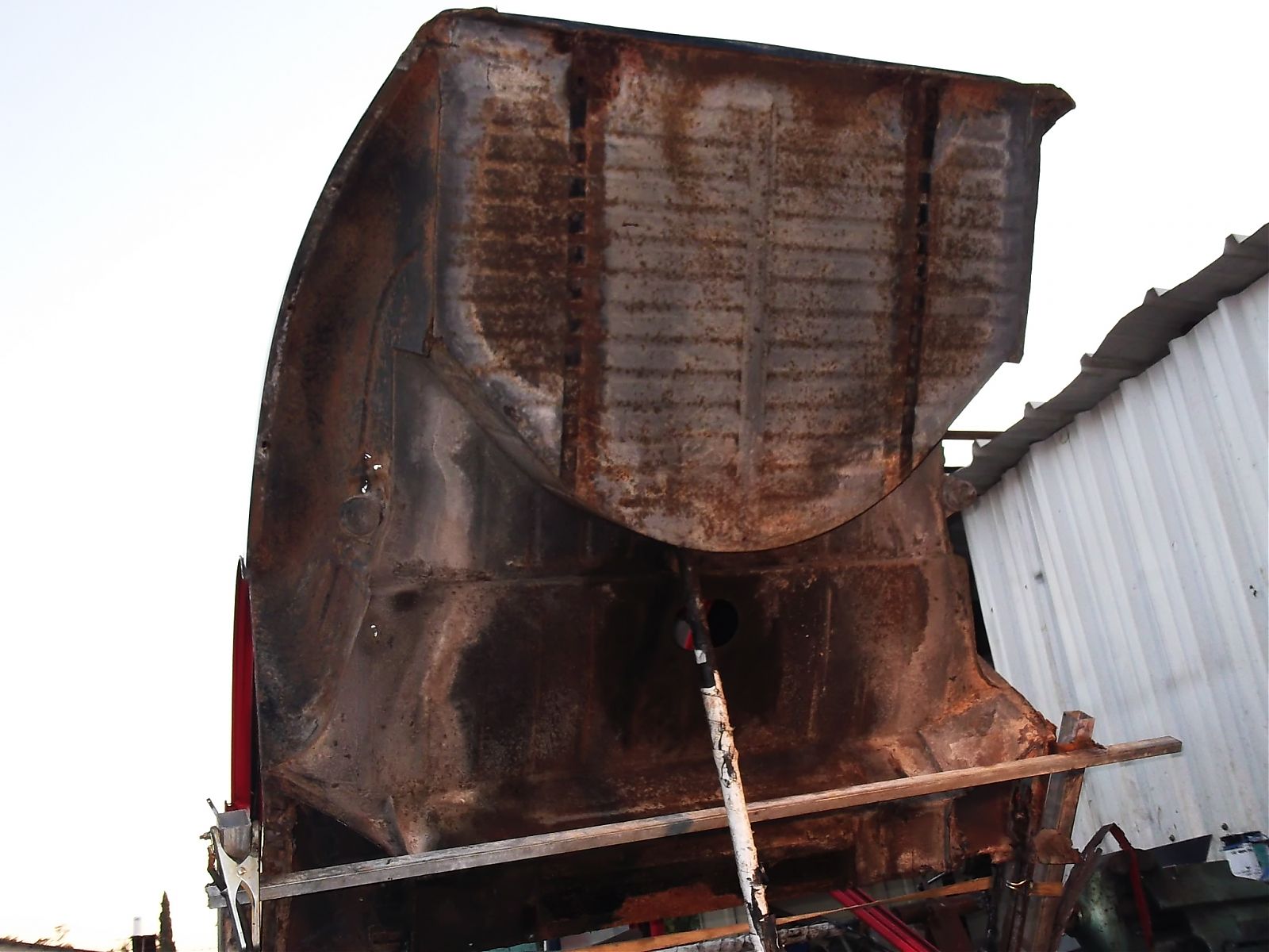

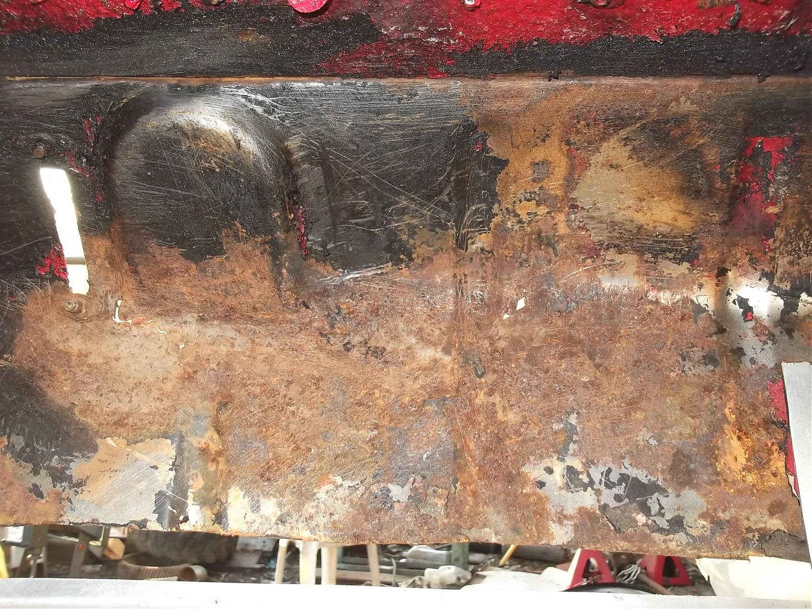

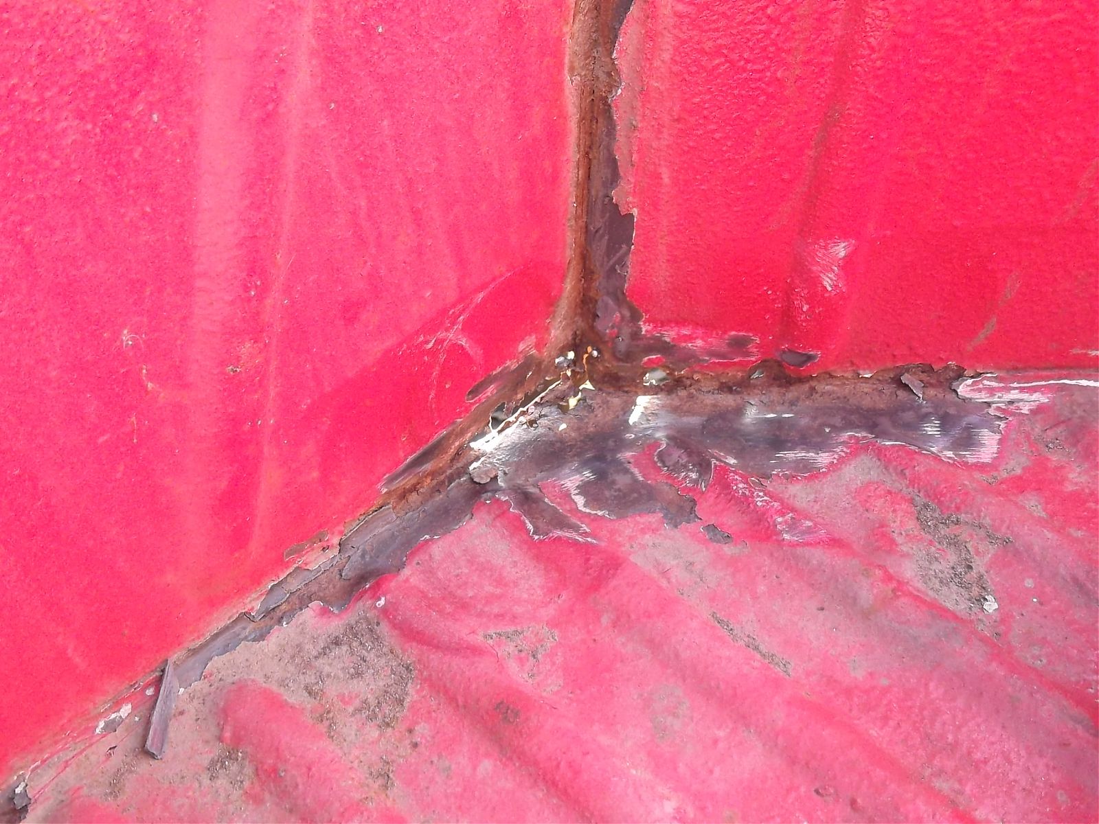

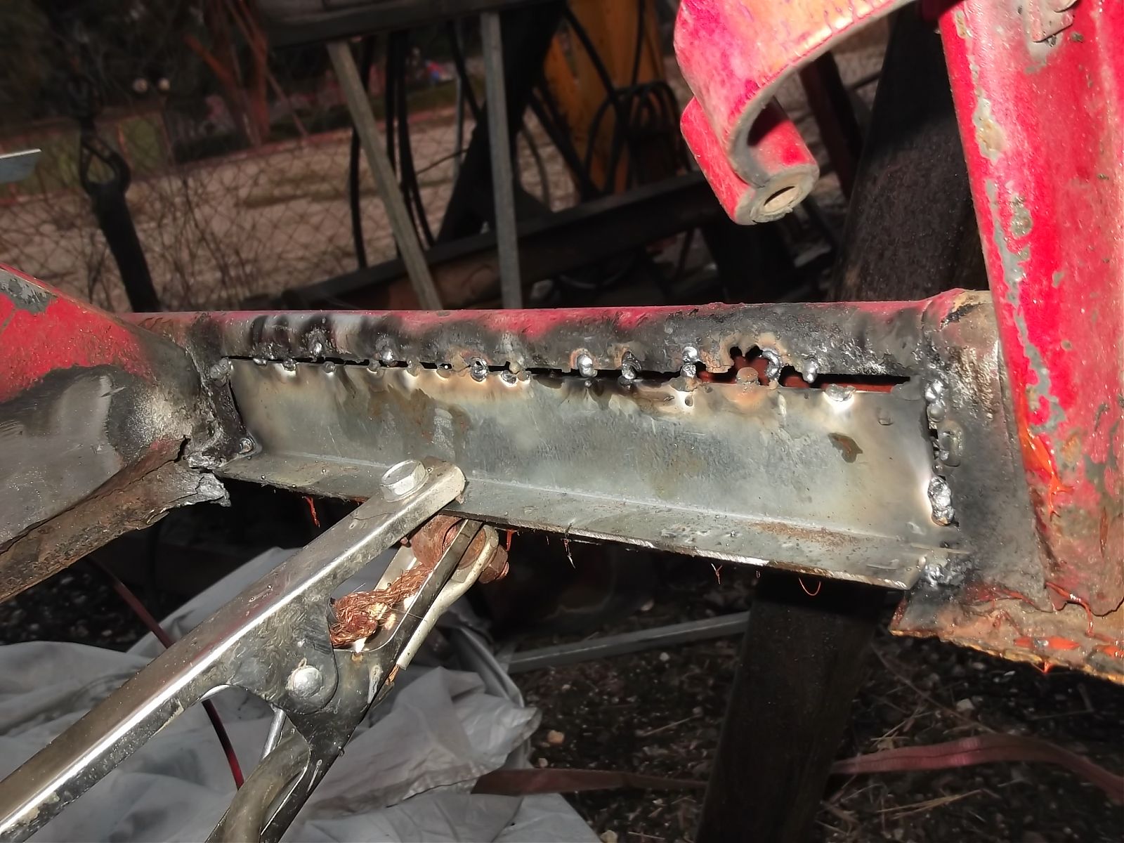

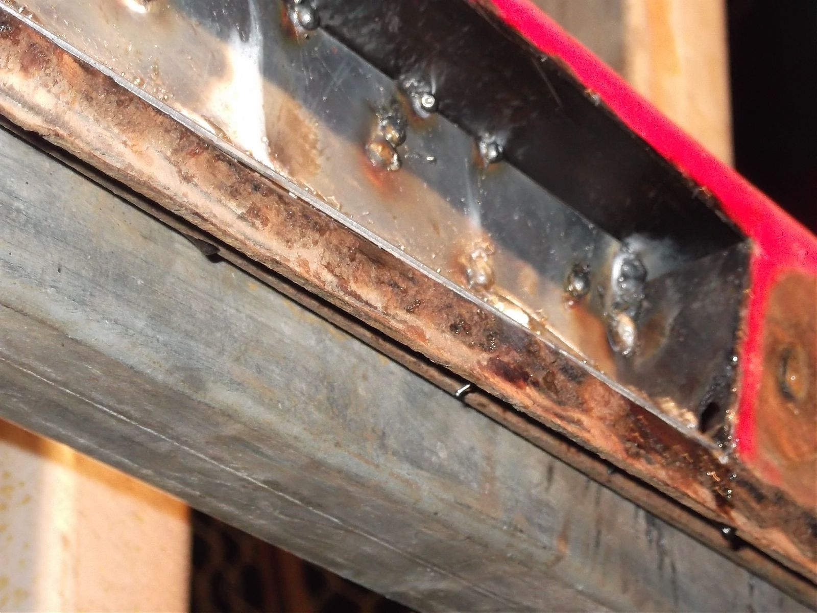

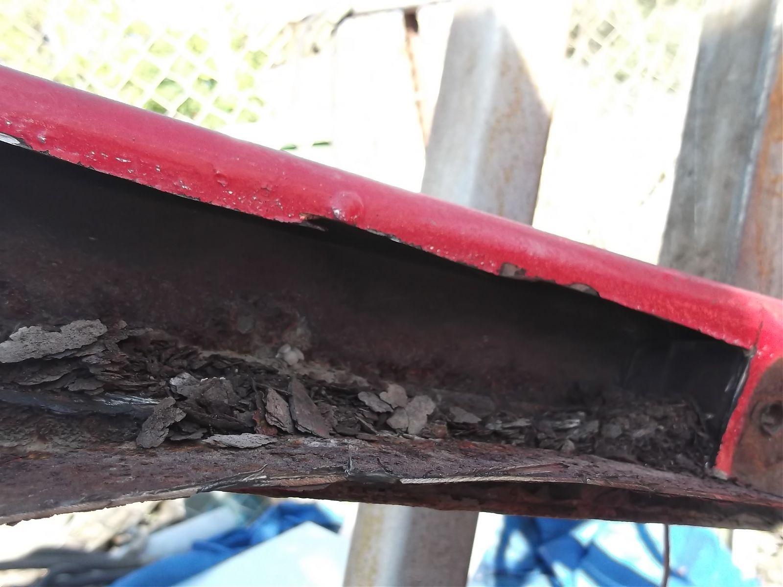

היום התחלתי להתקין את הרצפה החדשה , לשם כך יש לנקות תחילה את כל שאריות החלודה באיזור .

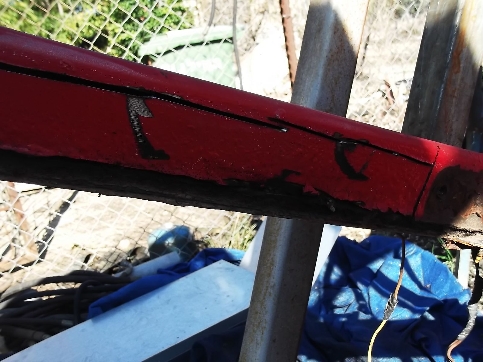

דבר ראשון חתכתי את המשקוף התחתון בצידו הפנימי לשם שתילת הרצפה בתוכו .

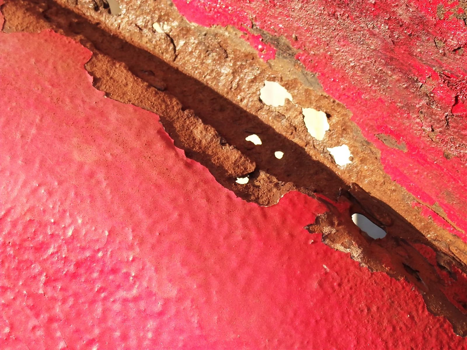

המחזה שנגלה לעיני היה עגום - כלפי חוץ המשקוף נראה שלם , אולם בפנים הייתה חלודה קשה .

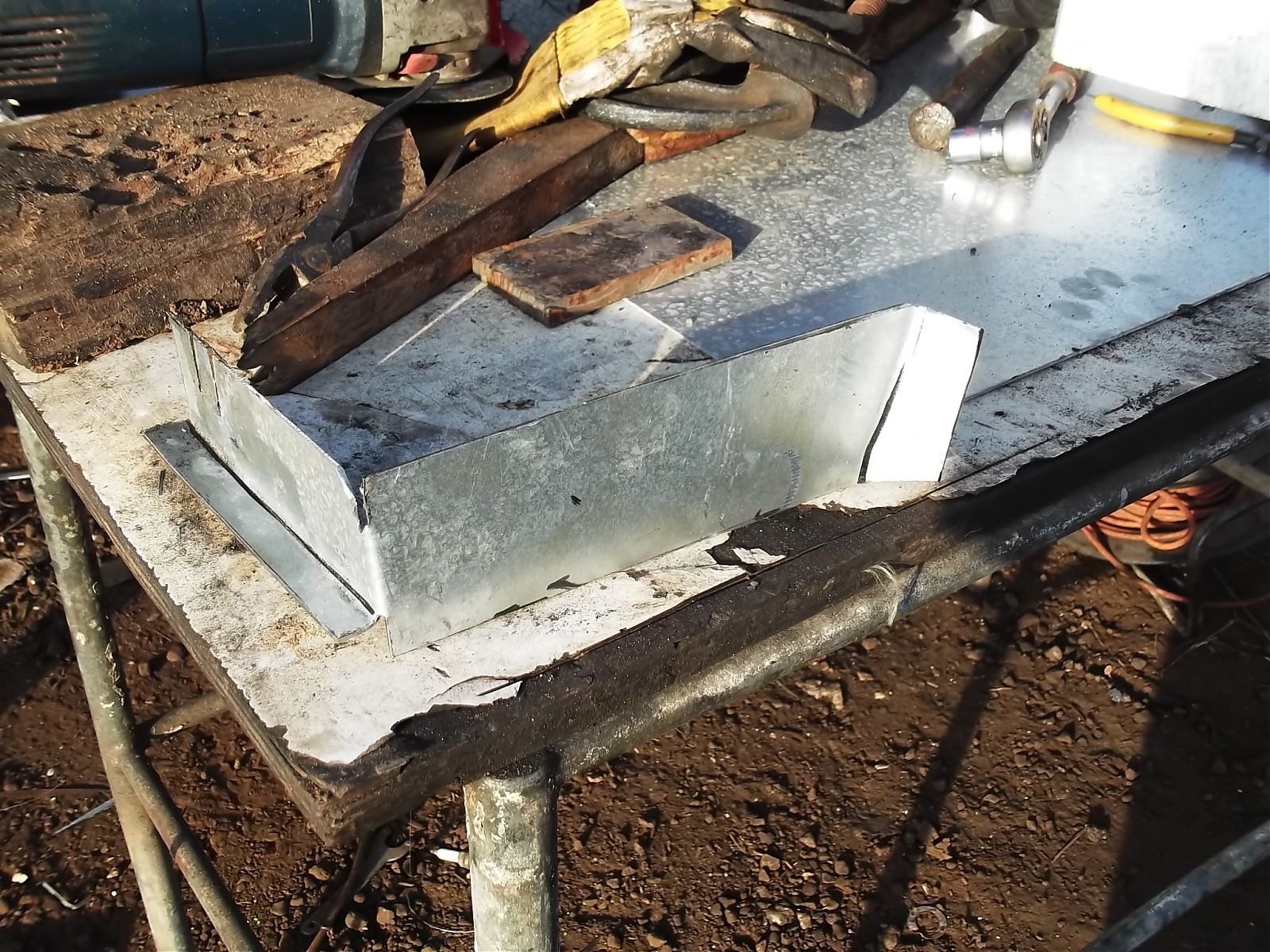

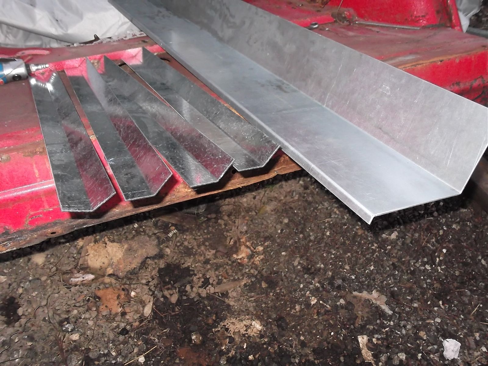

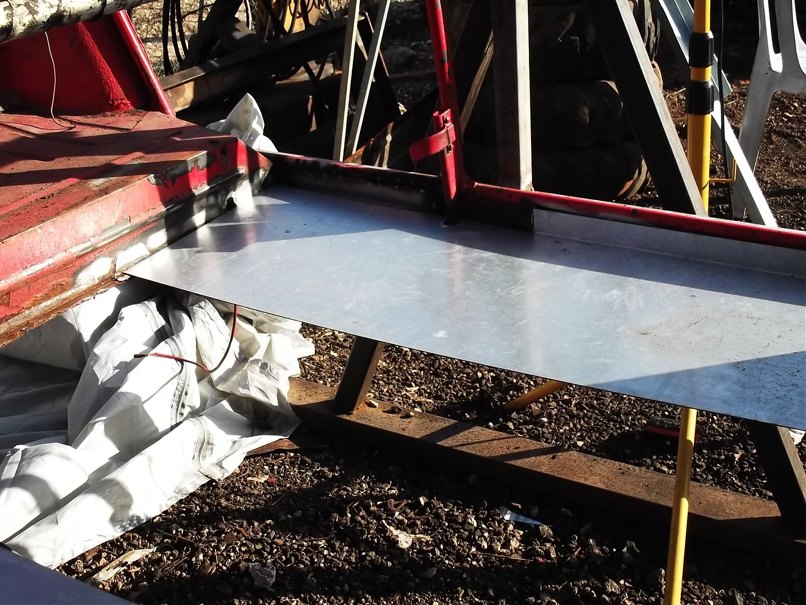

ניקיתי את החלודה היטב , לאחר מכן ממיר חלודה , על מנת לחזק את הקורות הזמנתי פח מכופף ומגולוון לפי הצורה הפנימית של הקורה .
חייב לציין לטובה את ספק הפח - עובדיה אייל בע"מ , אשר תוך שעתיים הכין לי את הפרופילים הללו ועוד מספר חלקים משוגעים .

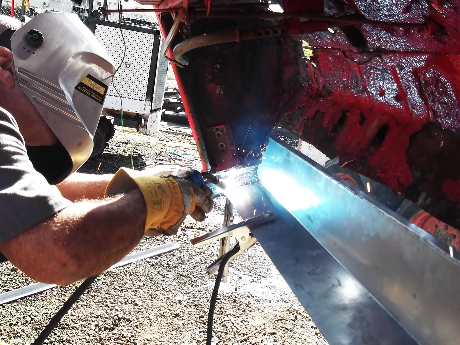

קדחתי חורים בפח ודרכם ריתכתי את הפרופיל למקומו .
מחר אשלים את קורת הרוחב הקדמית ולאחריה יותקנו פחי הרצפה .
מה אוסיף - לא תענוג גדול לעבוד בחורף לאחר חשכה ובטמפרטורה קרובה לאפס , וכמובן ללטף את הברזל הקר .
אך בצורה אחרת לא אצליח לסיים .

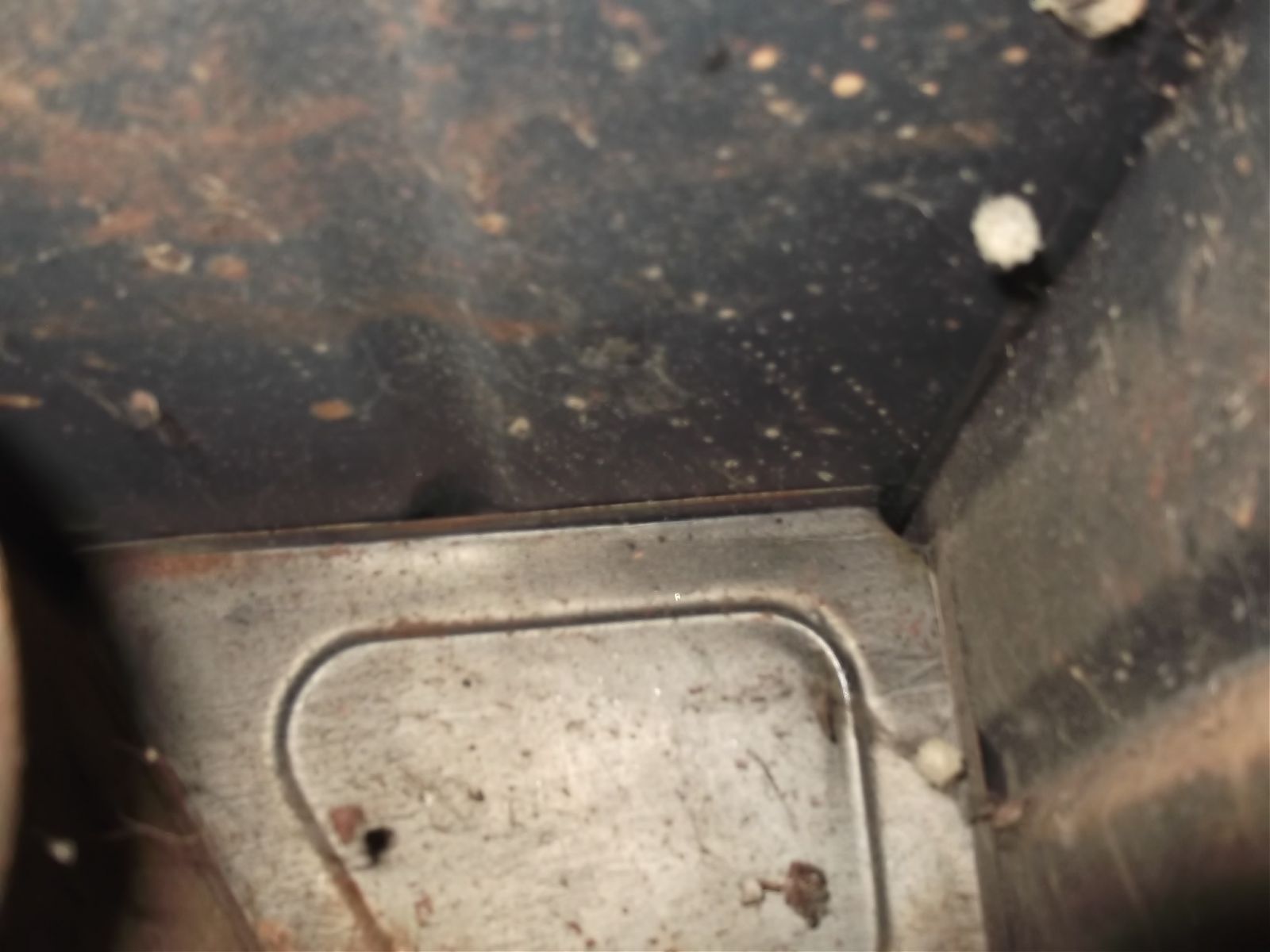

אני שםלב שהחלודה תוקפת רק במקומות מוצנעים כמו: קורות חלולות , דופן כפולה , מתחת לציפוי זפת ( שם "הבישול" פשוט מושלם ) . כאשר הפח חשוף וללא ציפוי כלשהו החלודה איננה תוקפת .
כהרגלי מצורפות תמונות להנאתכם .
אילן

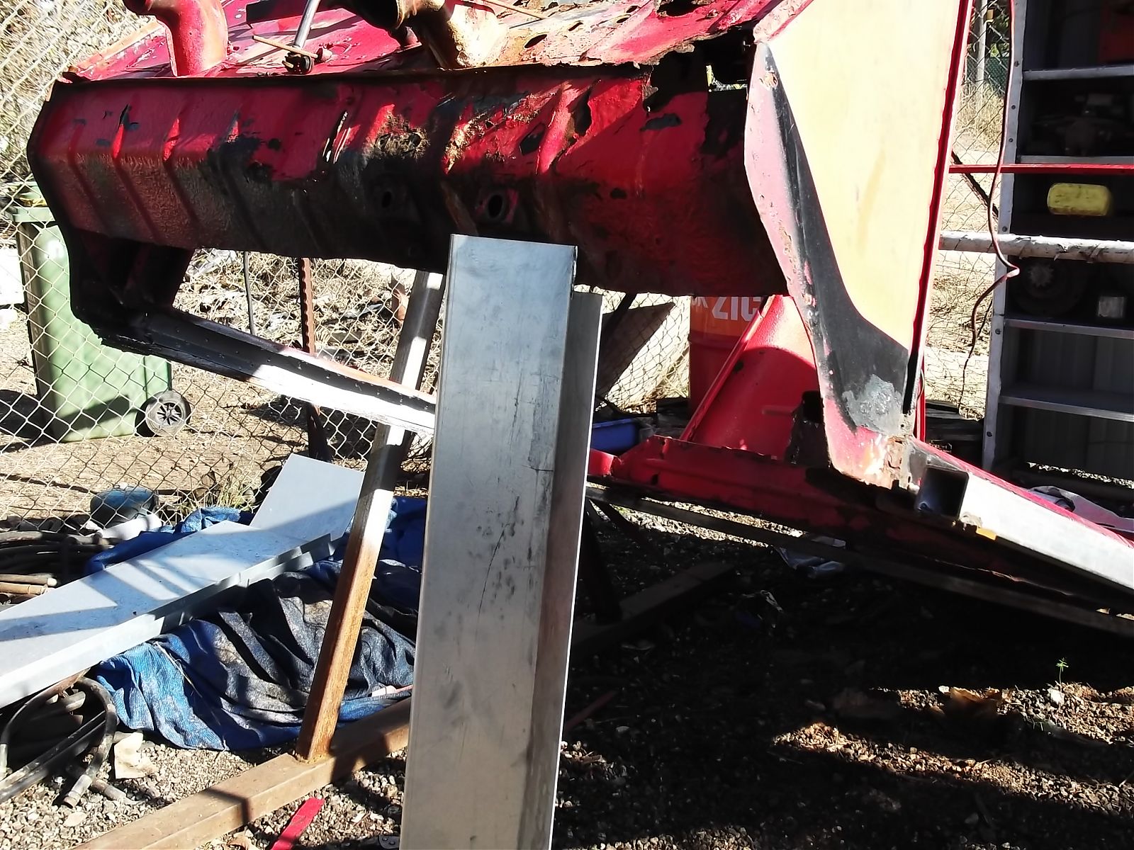

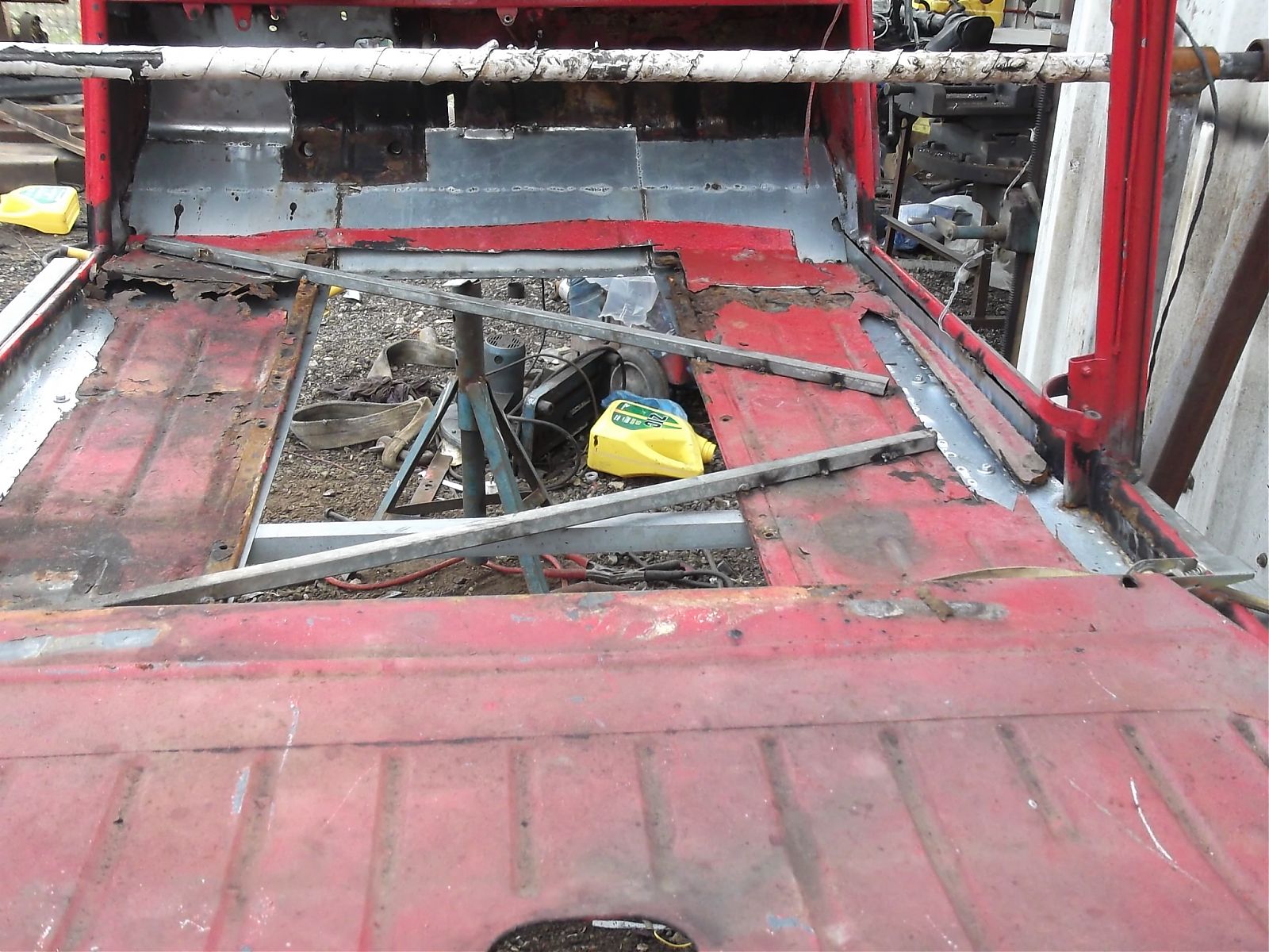

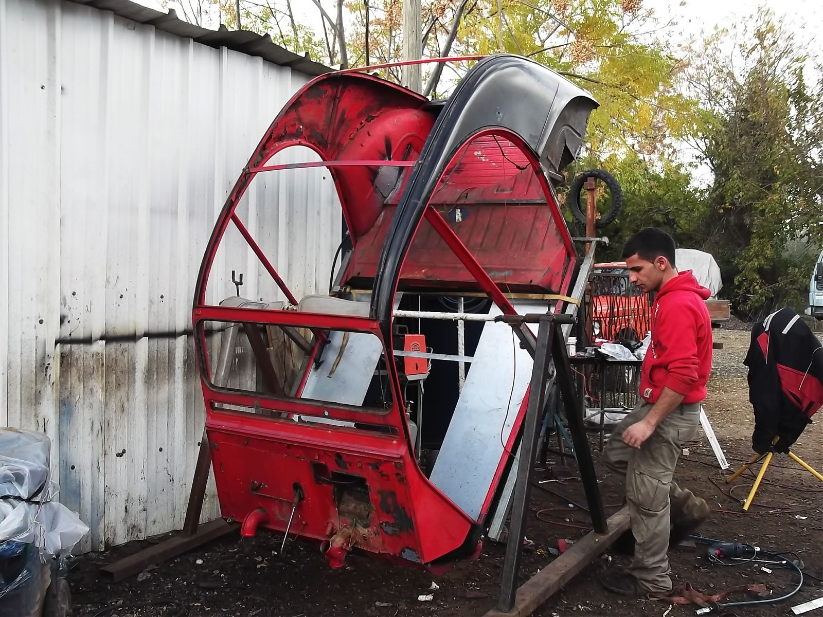

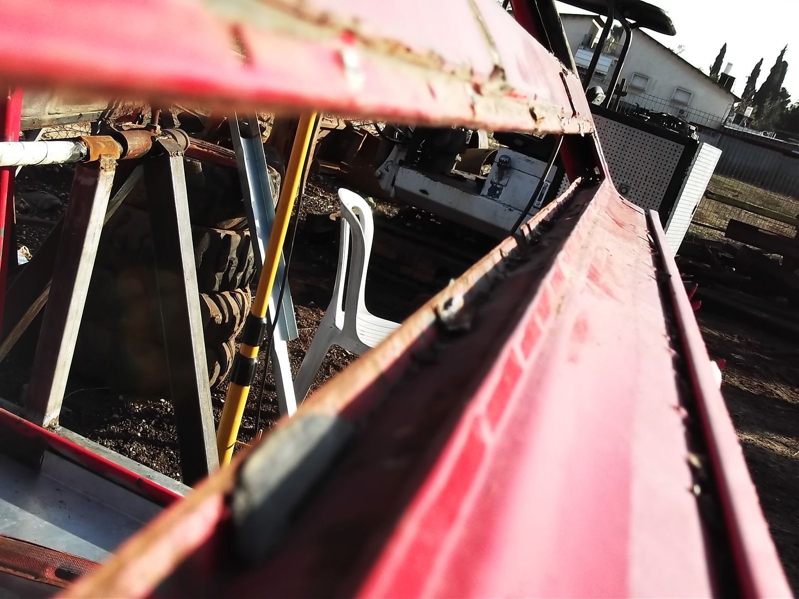

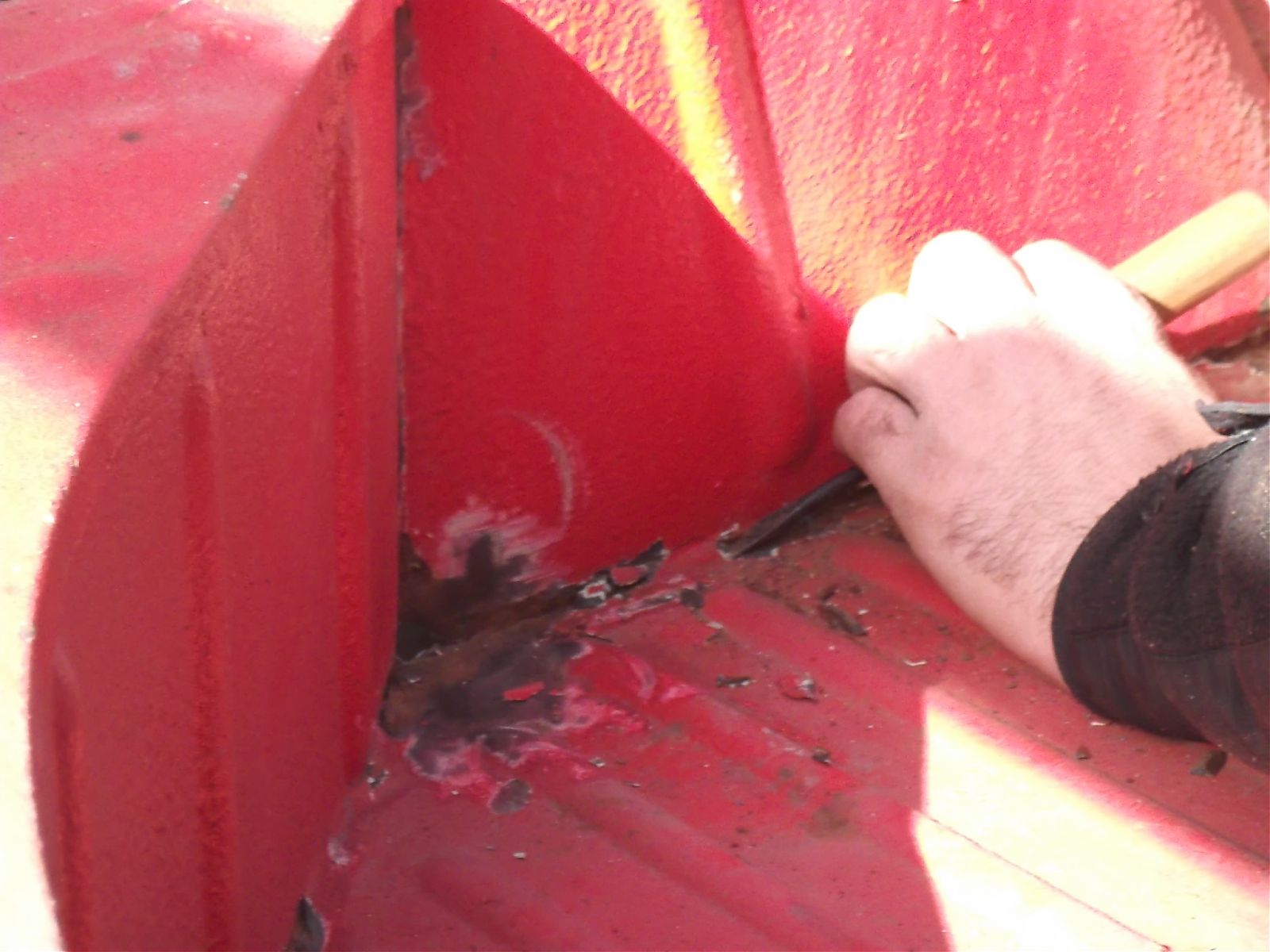

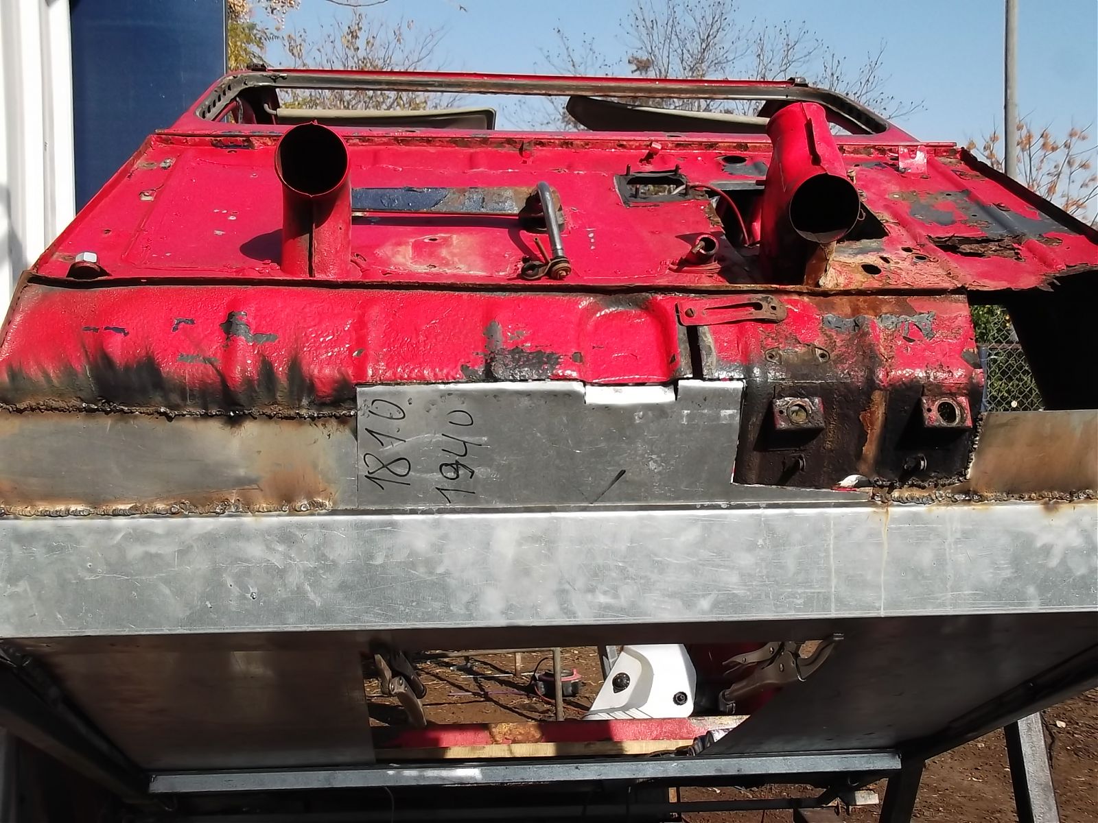

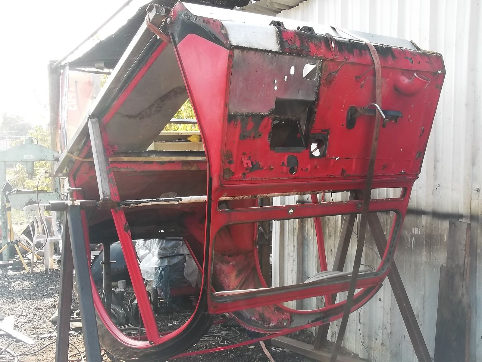

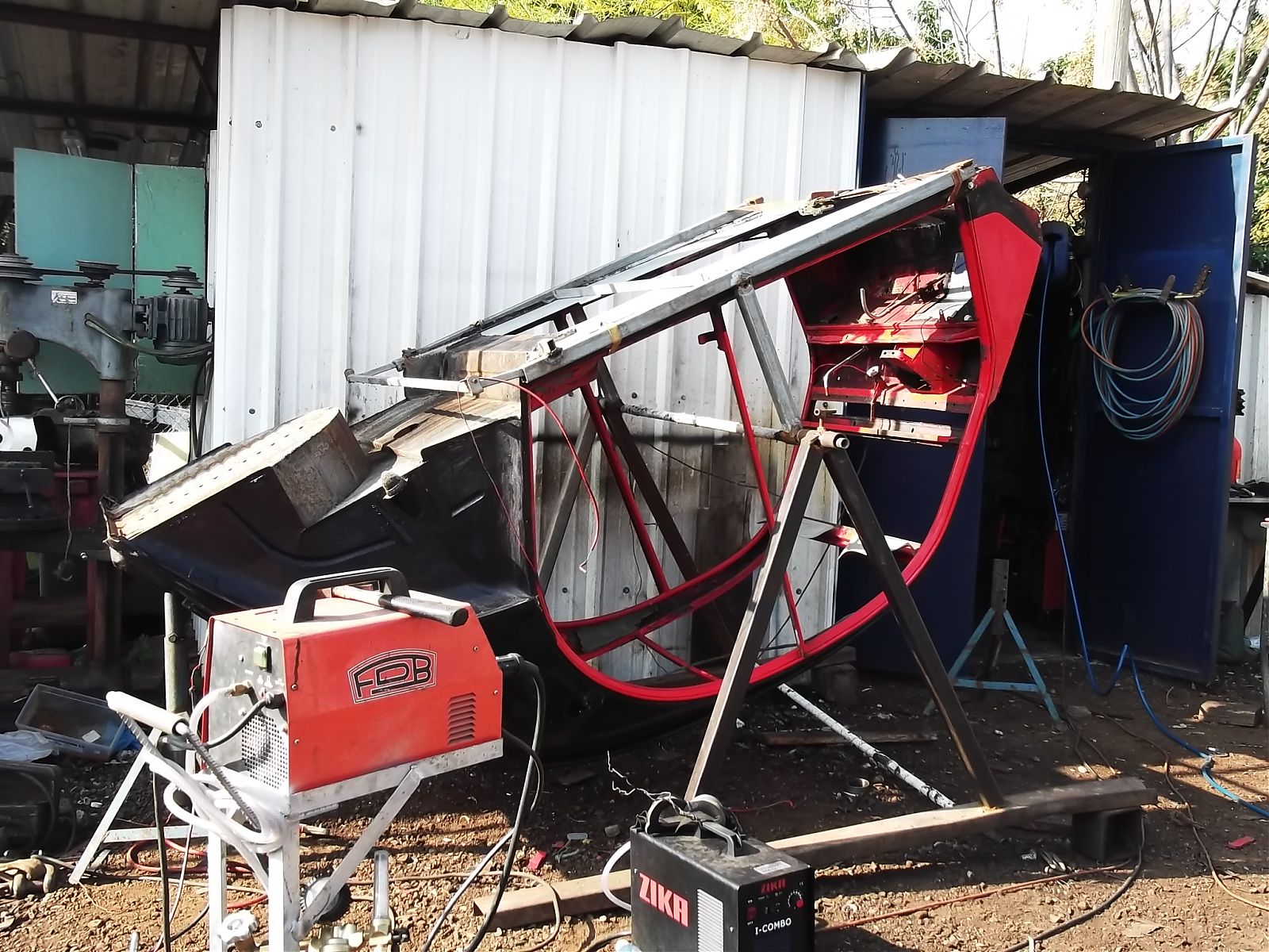

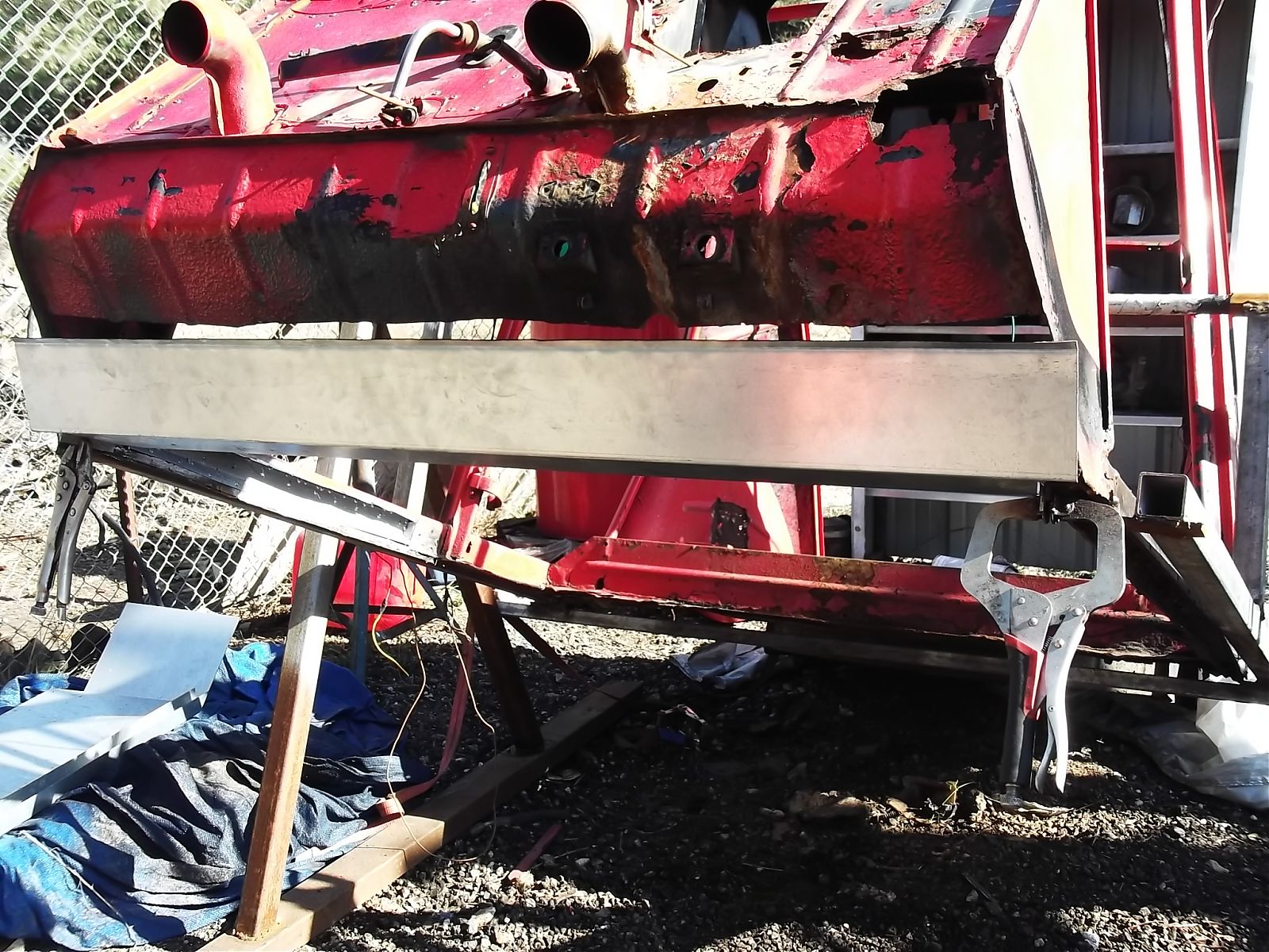

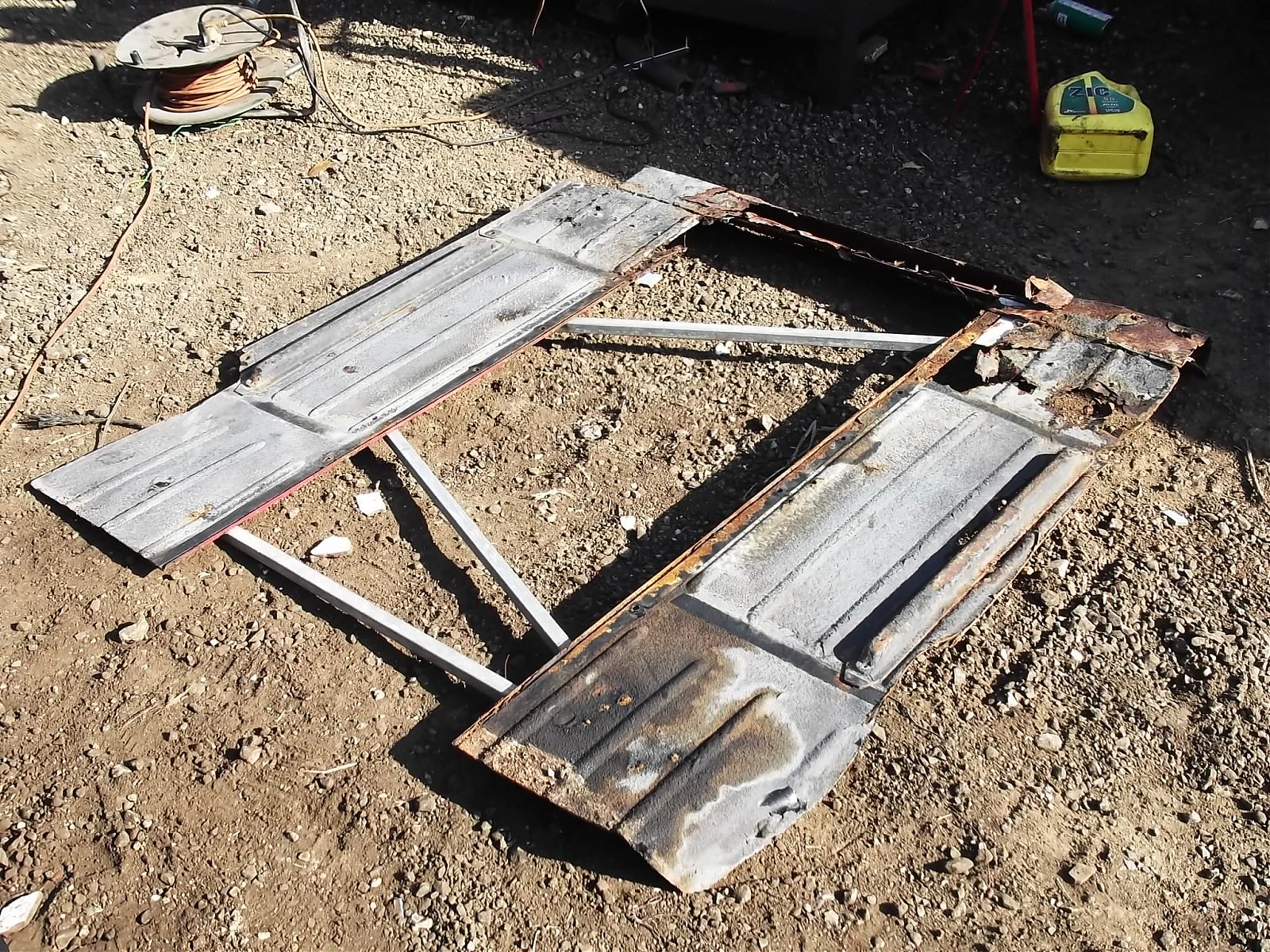

קורות המשקופים קיבלו חיזוק מתאים , חתכתי והתקנתי את הקורה הקדמית , עליה מותקנת הרצפה , והיא גם מקשרת בין שני צידי הבודי .
פחי הרצפה בשלבי חיתוך והתאמה למקומם ולשלדה ( מאוד מורכבת המלאכה ) , יש להתאים את הויות מכל הכיוונים ולאחר מכן לרתך .

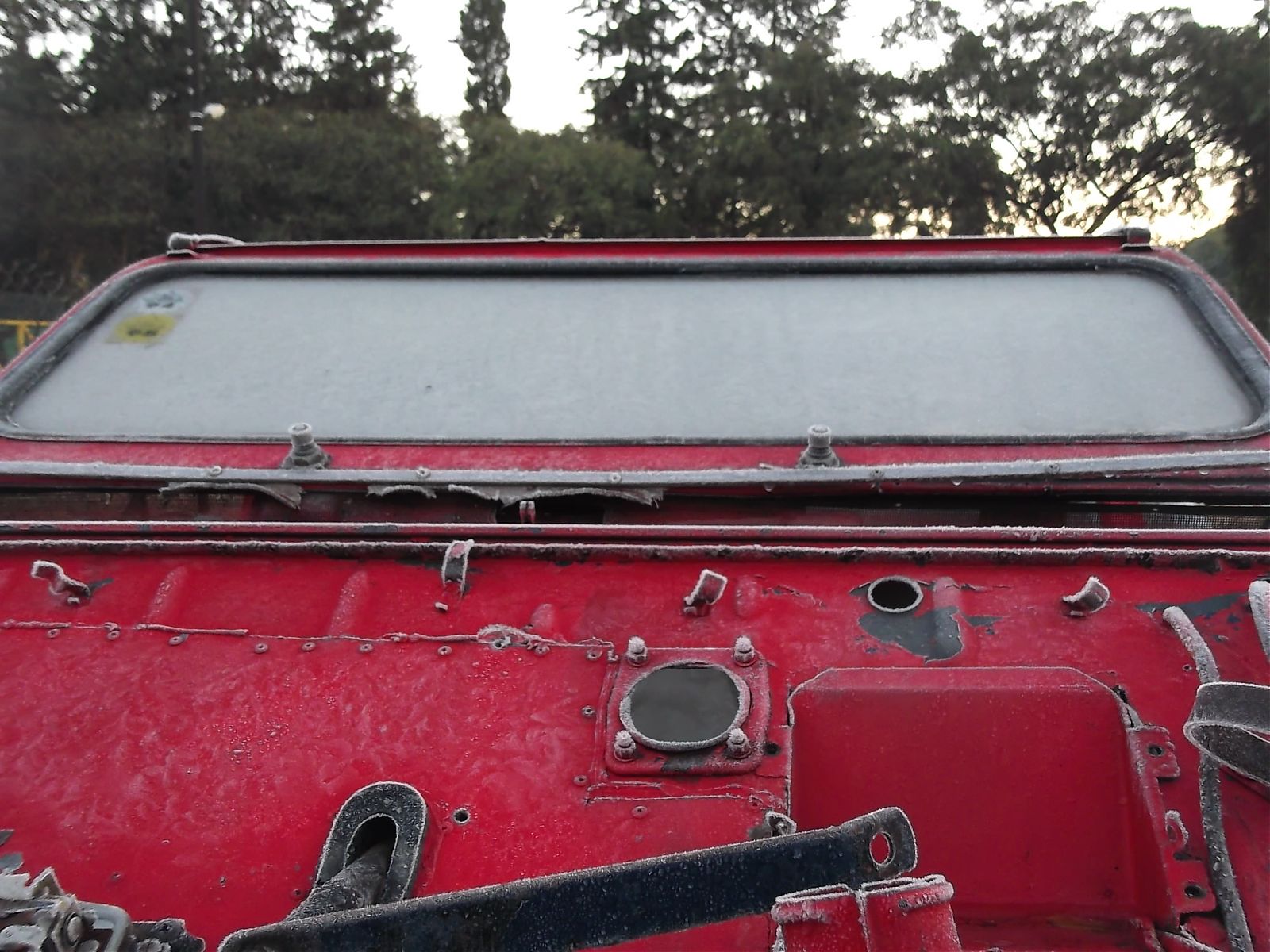

היום עברתי שלב נפשי קשה - פירוק השמשה הקדמית , לרוב מצפים למצוא שם חורבן , להפתעתי המסגרת כמעט ללא חלודות או רקבונות .
מסגרת פתח האיוורו אשר מתחת לחלון נראית ממש חדשה .
אני מעוניין לסתום את קווי החיבור בין החלקים באמצעות בוסטיק , החשש הכבד הוא מהקורות התחתונות - מצד אחד לאטום ומאידח אולי להשאיר ניקוזים ? עדיין לא גיבשתי דעה , אשמח לעצות ממנוסים ממני .
אילן
תמונות להנאתכם .

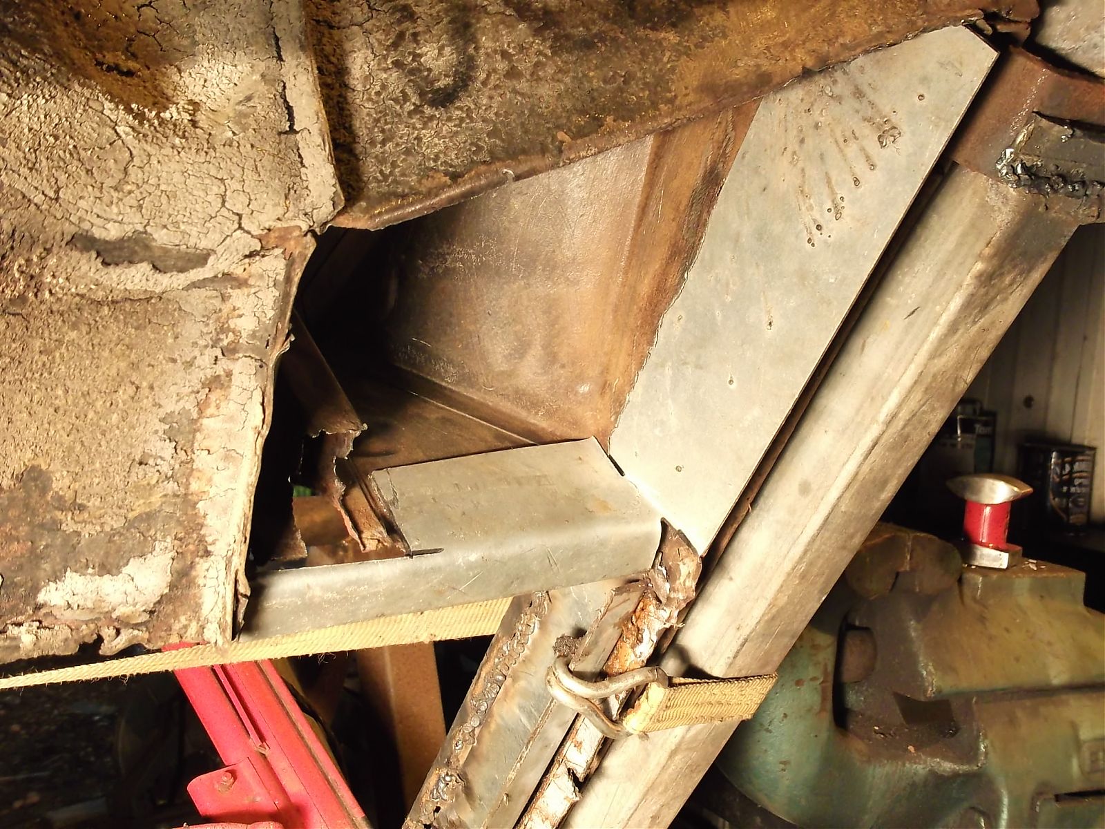

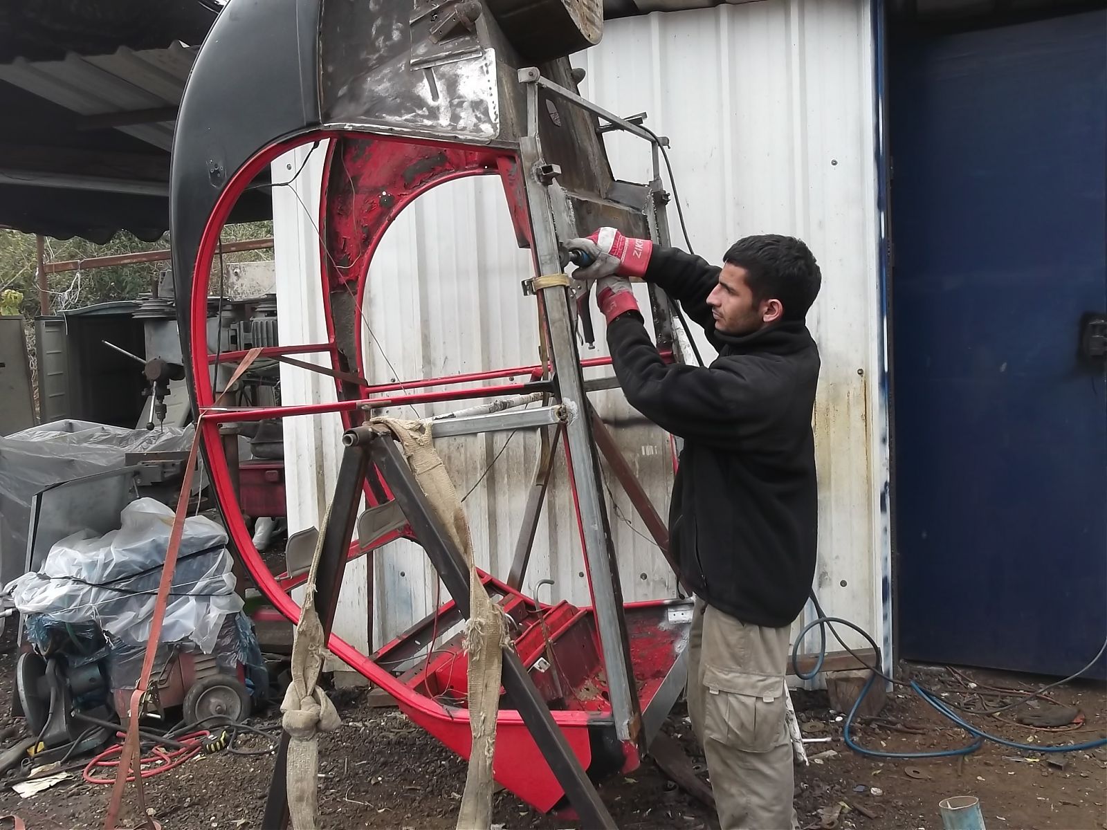

חלפו עברו להם ימים מספר .
מבטיח לא להזניח את השיפוץ , כמעט כל יום משהו מתקדם , אולם השבוע היו קצת עיכובים .

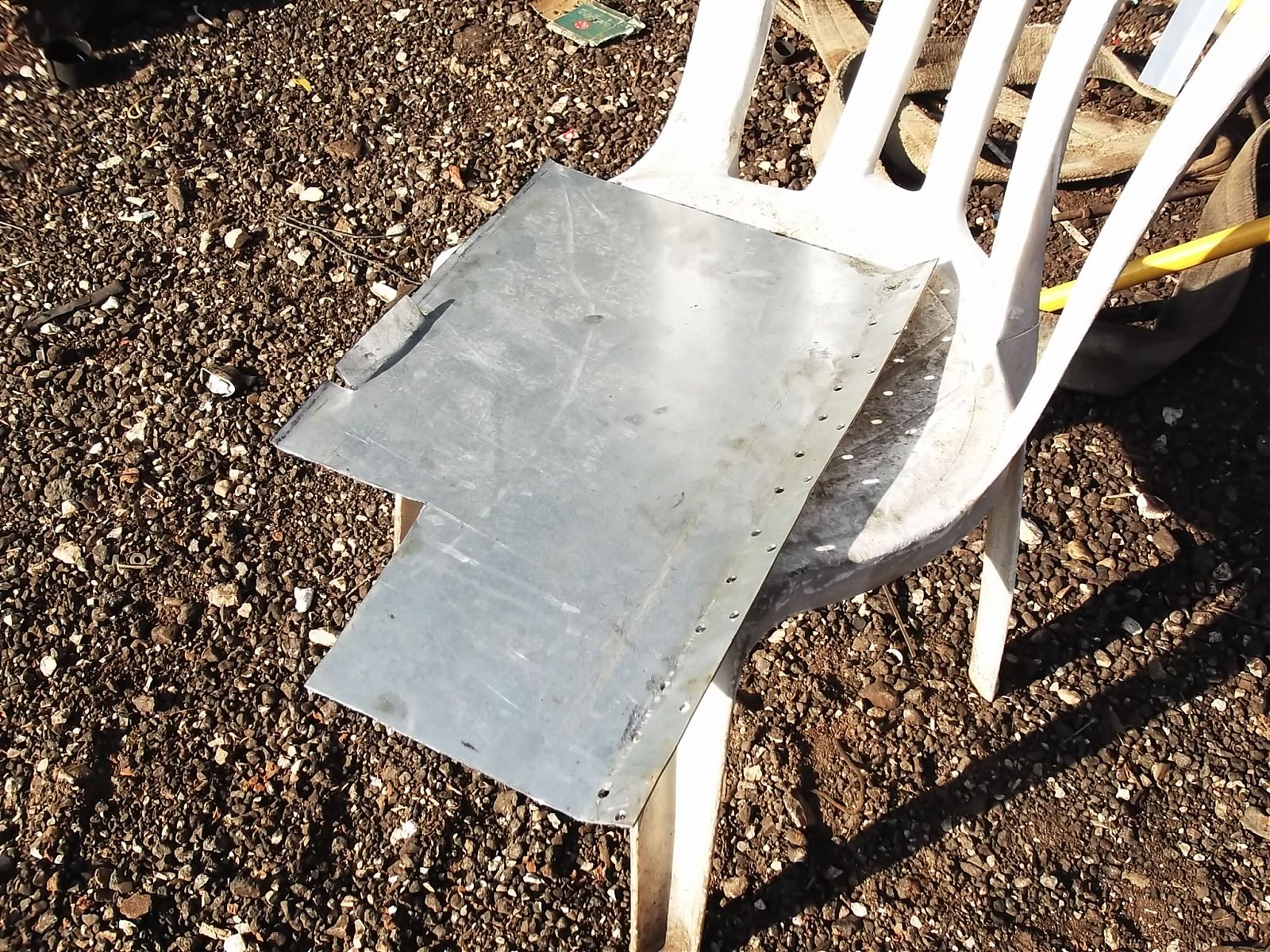

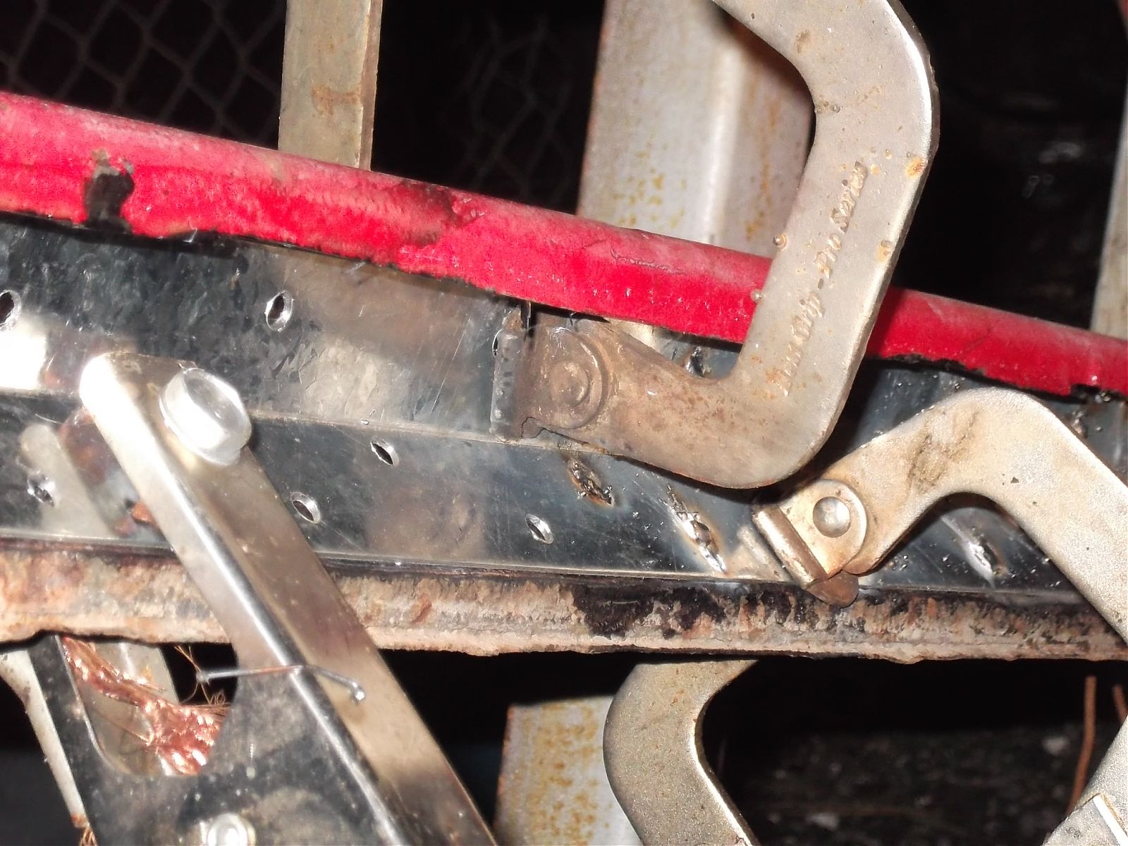

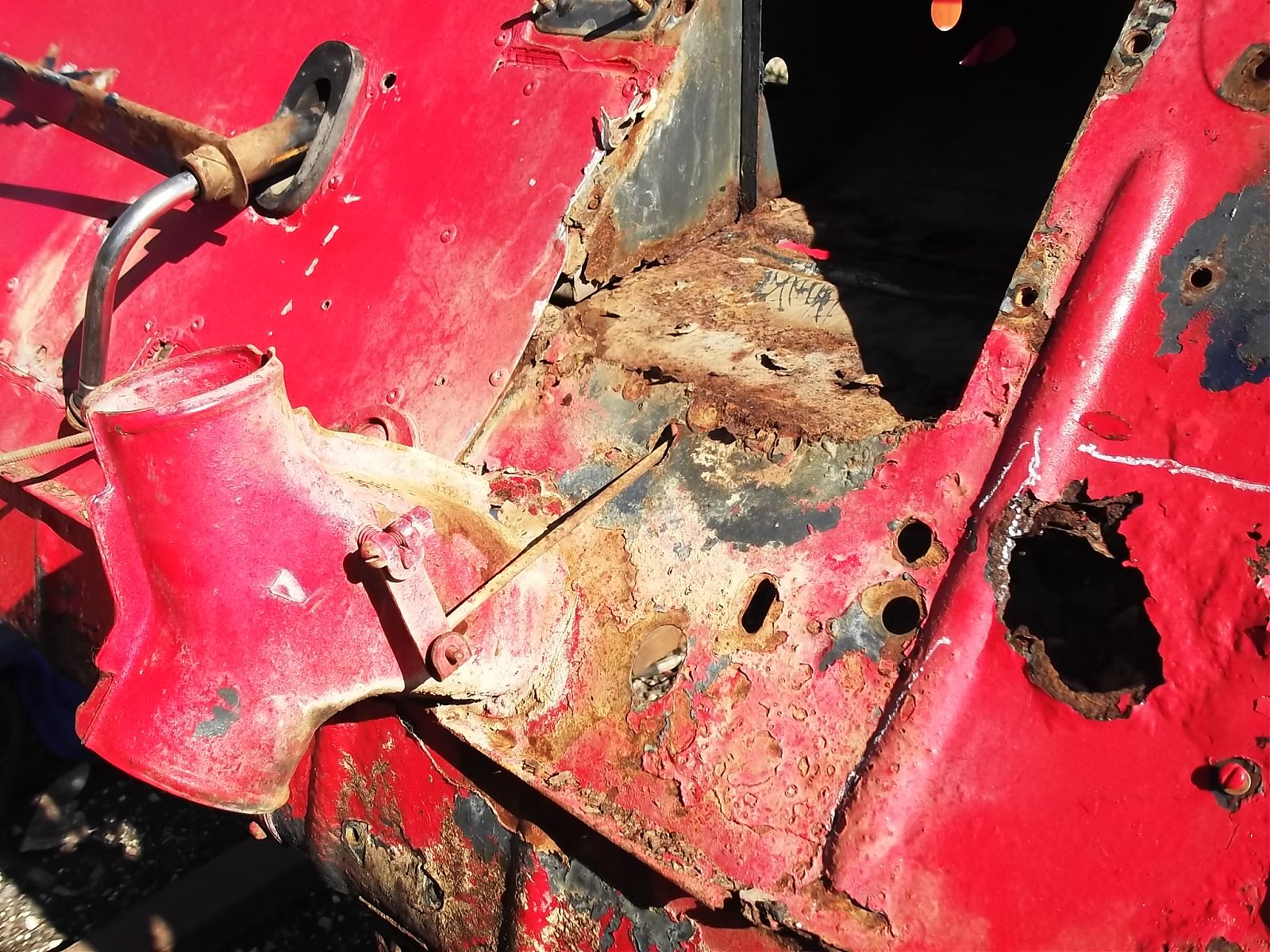

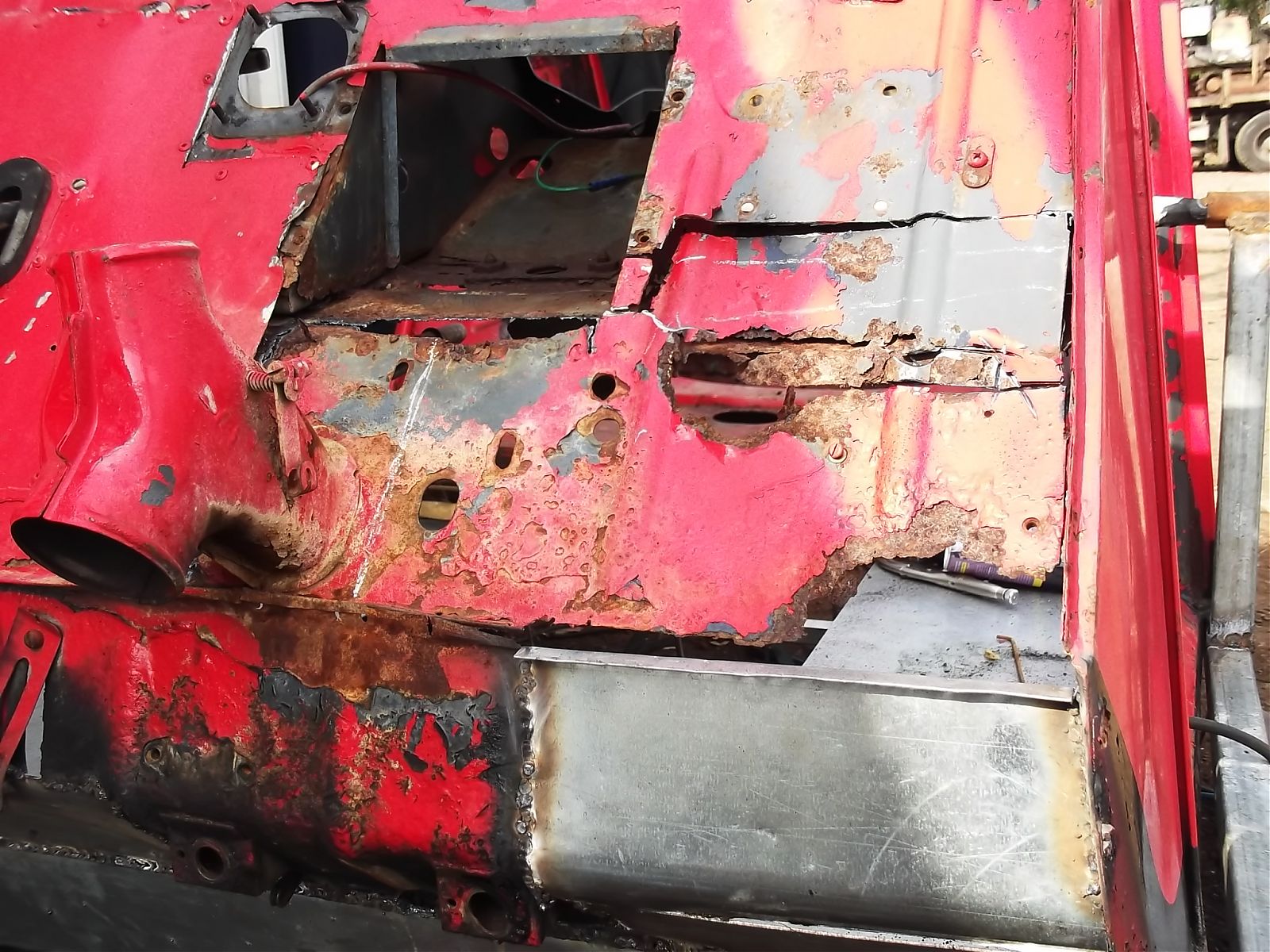

הרצפה חתוכה ומוכנה להתקנה אולם תחילה עלי לטפל בתושבות שמחזיקות אותה .

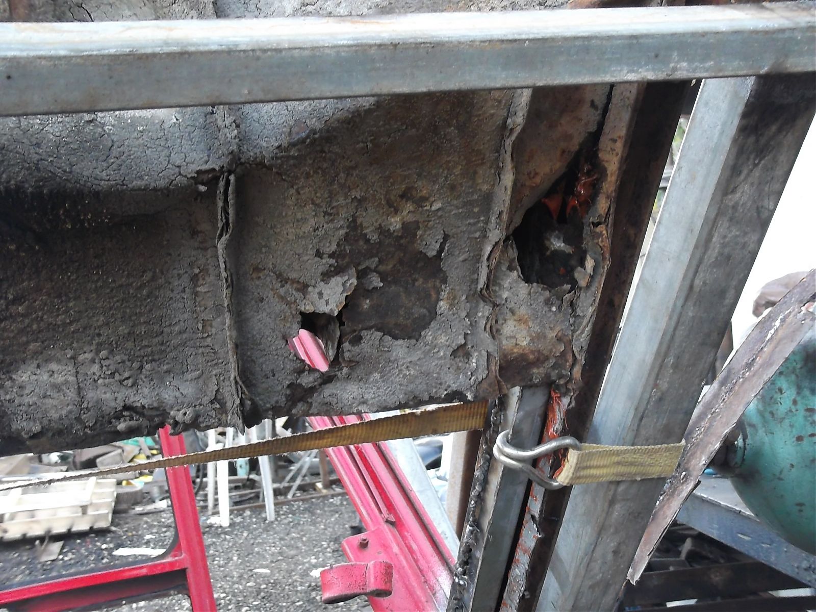

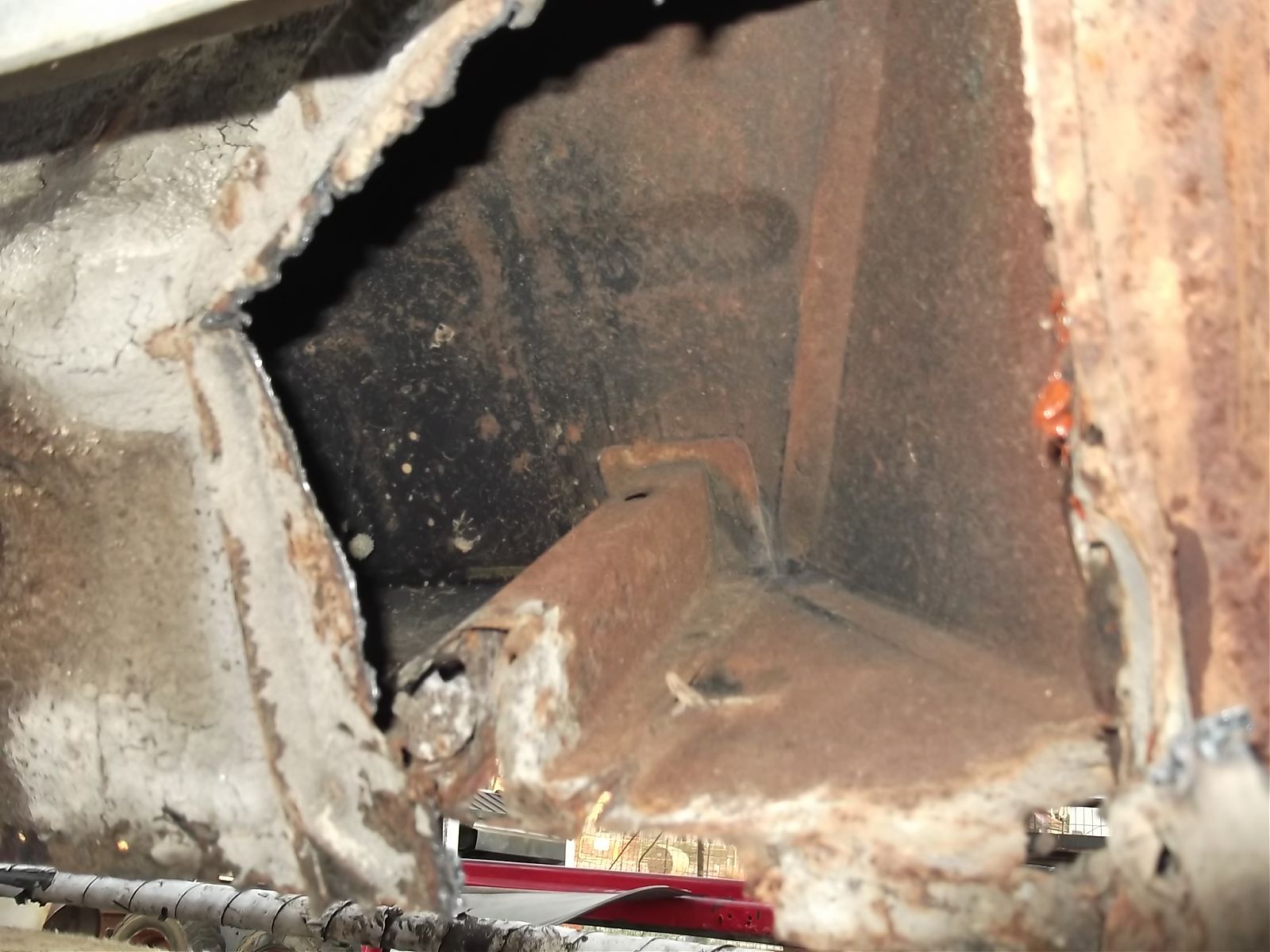

בתלק האחורי , ממש לפני הגלגל התגלה ריקבון מתקדם , חייב לציין שאחרי שחתכתי את הפח הנגוע הופתעתי לטובה - המשך הפח לכיוון מרכז הרכב נקי לחלוטין מחלודה ולו גם השטחית ביותר .

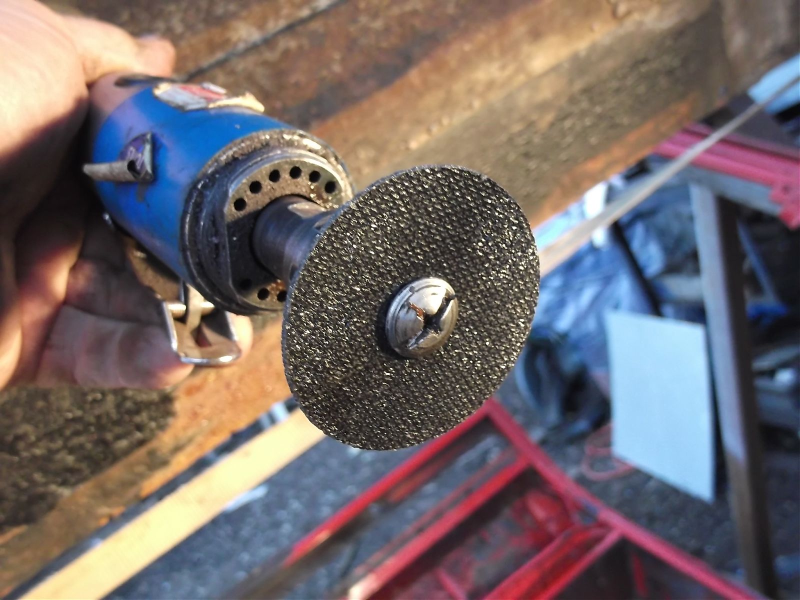

על מנת להגיע לפינות חבויות על מנת לחתוך ולשייף יש לי מכשיר פלאסמה , אולם לא תמיד הוא יעיל ( כאשר הפח כפול ורוצים לנתק רק אחד ) . מצאתי אבני חיתוך קטנטנות "2 , אשר אותם התקנתי על משחזת ציר פניאומטית .
אני משתדל להיות יסודי , כל פח חלוד מוחלף .התהליך הזה גוזל מן רב , אך שווה לעשות פעם אחת ולתמיד ( לרוב יותר יסודי מהיצרן ) .

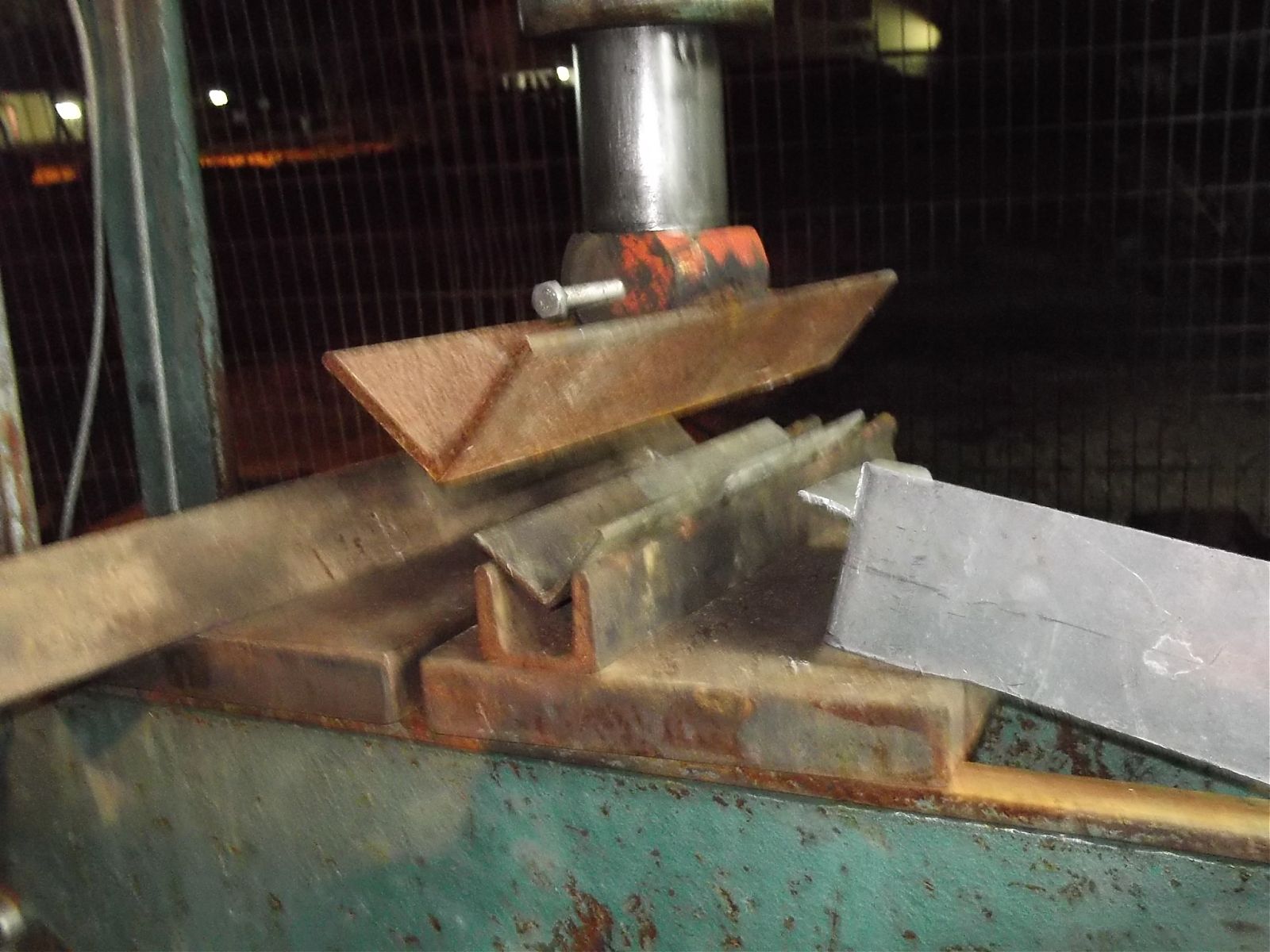

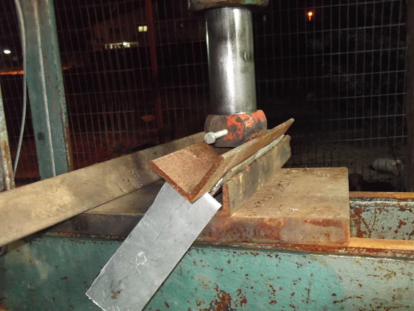

על מנת לכופף פחים בניתי סכין פרימיטיבי המותקן על הפרס , הזמנתי מהחרט שבלונה קצת יותר מקצועית , מקווה שמחר תהיה מוכנה .
כהרגלי מצרף תמונות מספר .
אילן

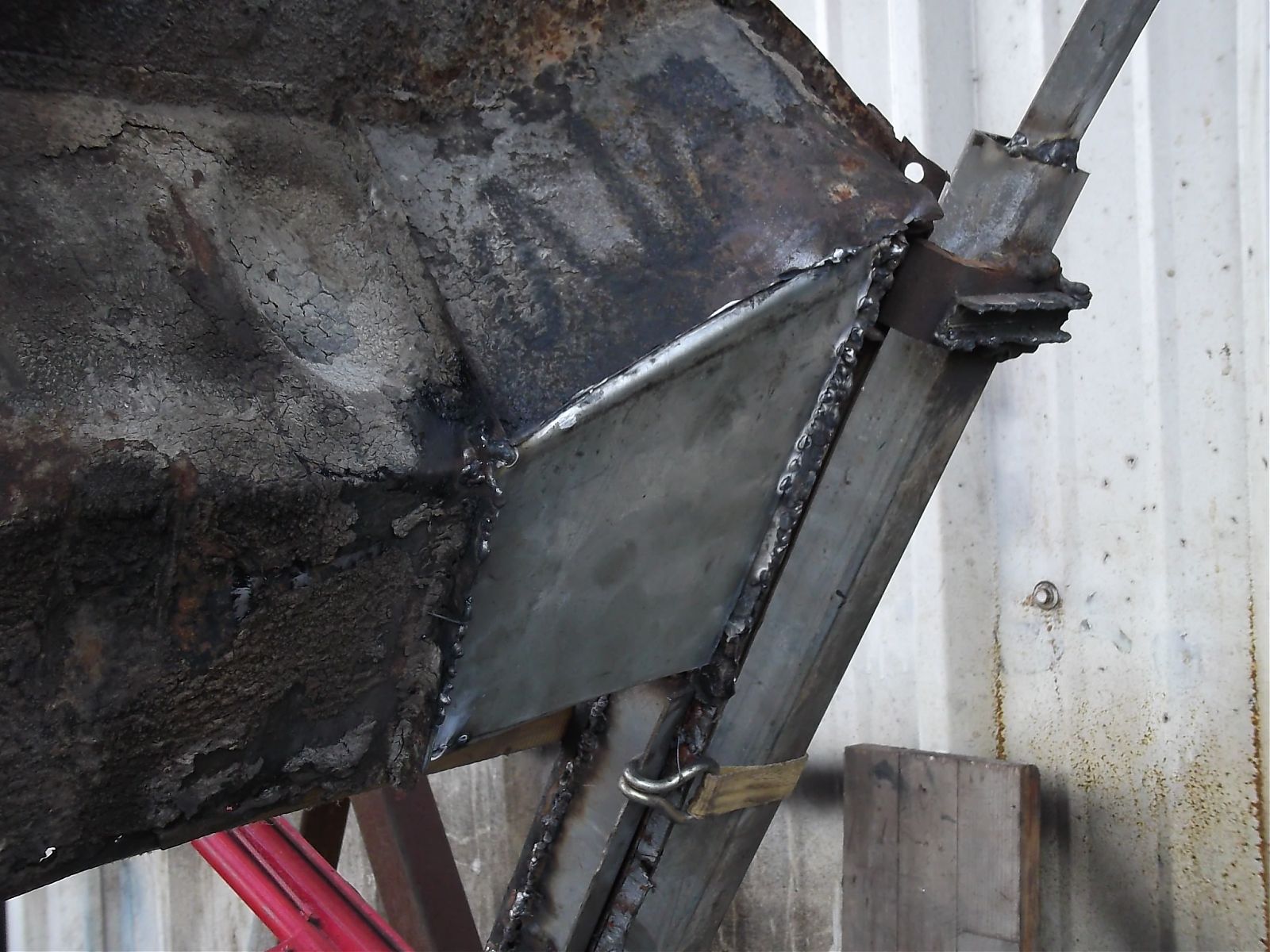

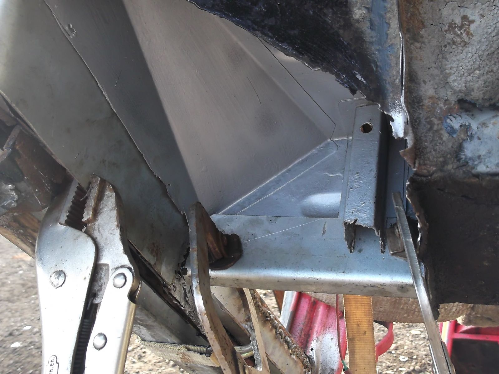

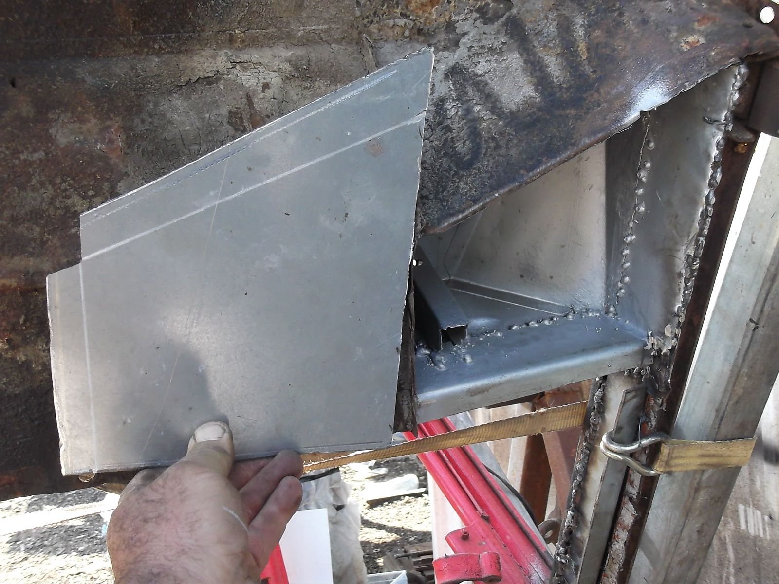

ממשיך במלאכת השיפוץ .
מה לעשות , לאור אילוצים - עבודה , סוף שנה , והדובדבן שבקצפת - הולדת נכד נוסף ( שלישי במספר ) :beerchug:

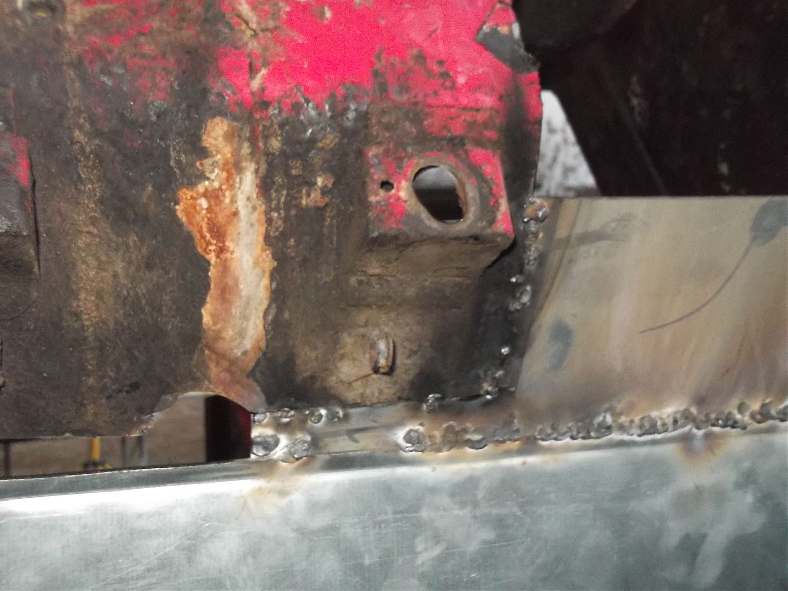

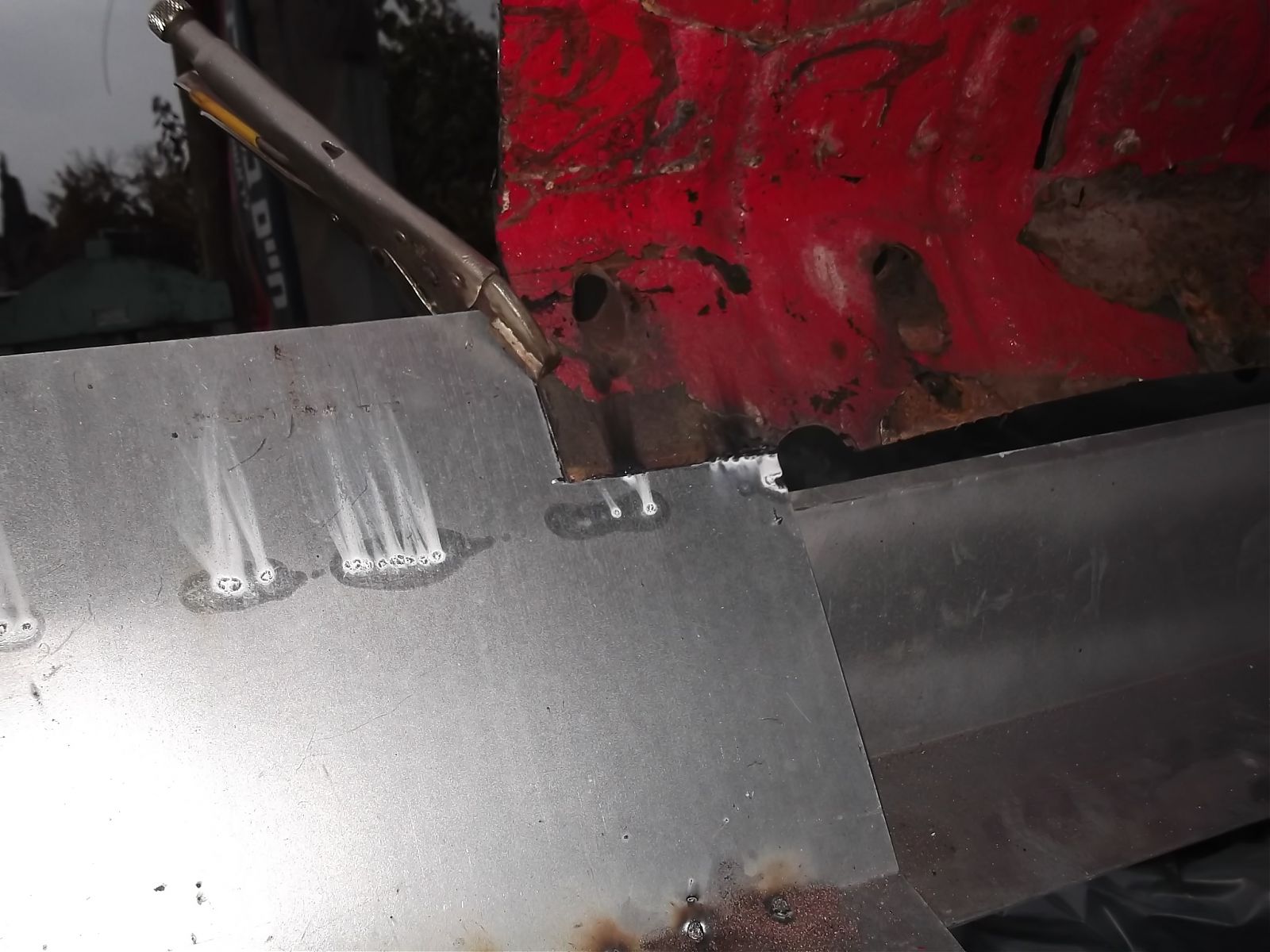

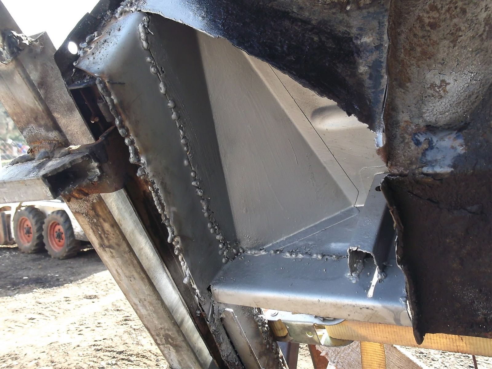

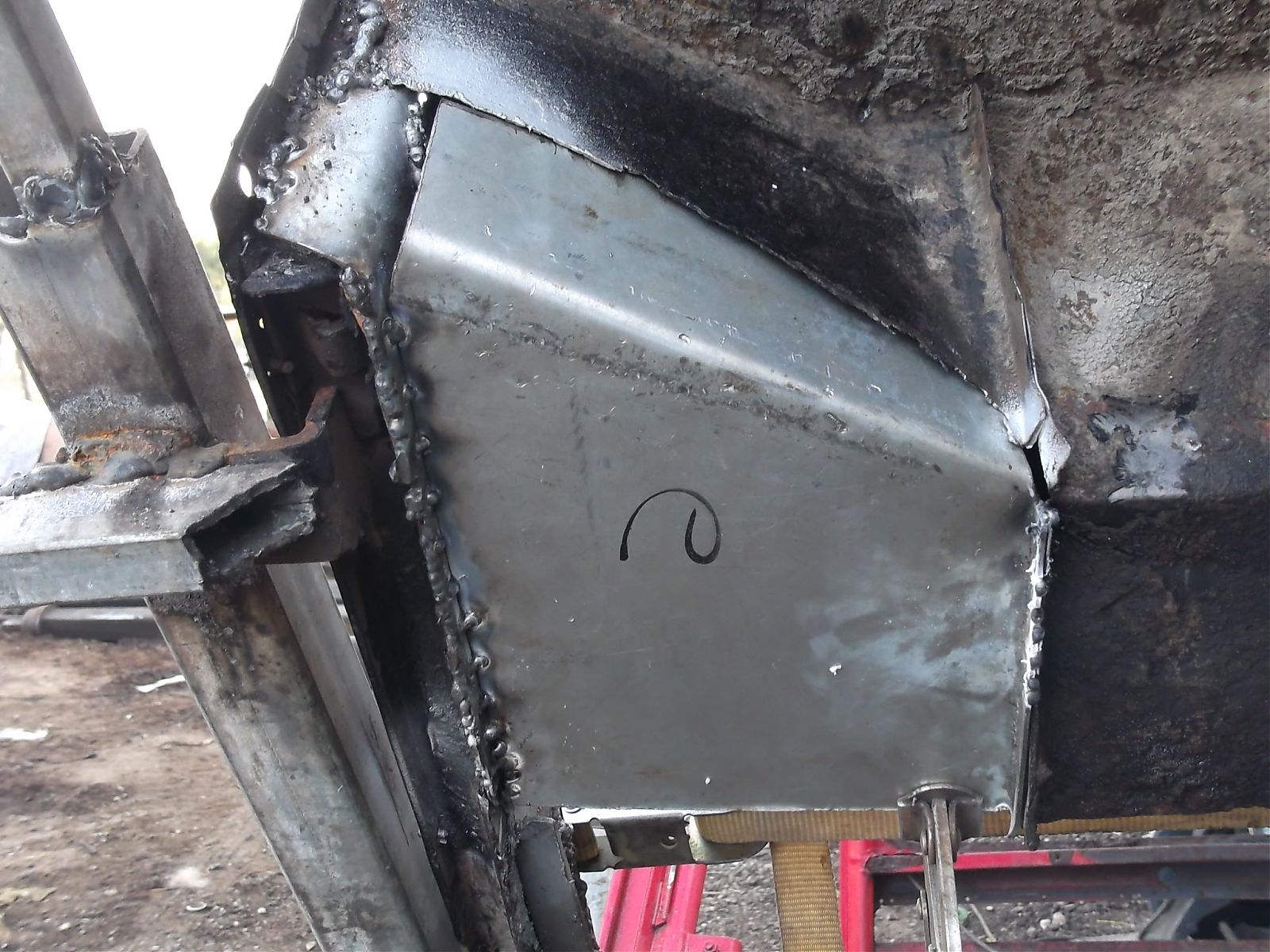

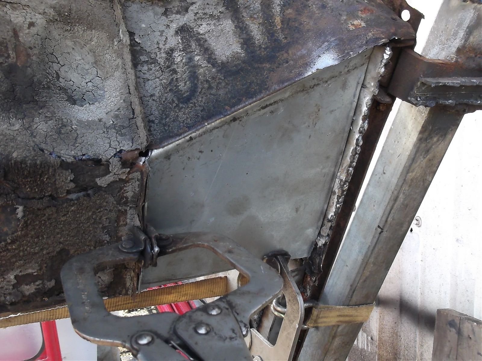

היום סיימתי להחליף את הפח בחיבור הרצפה לבית הגלגל , משני הצדדים .
העבודה כוללת כיפופים במישורים שונים וכיוונים שונים , קרה שהכיפוף לא היה בדיוק במקומו ונאלצתי לישר ולכופף שנית .
התוצאה הסופית בהחלט טובה .
מצורפות תמונות מהתהליך , קצת פחות מסיומו ( היה כבר חושך ) .
אילן

גשם , קור , וגם עבודה , סוף שנה .
למרות כל אלה , ממשיכים בשיפוץ .

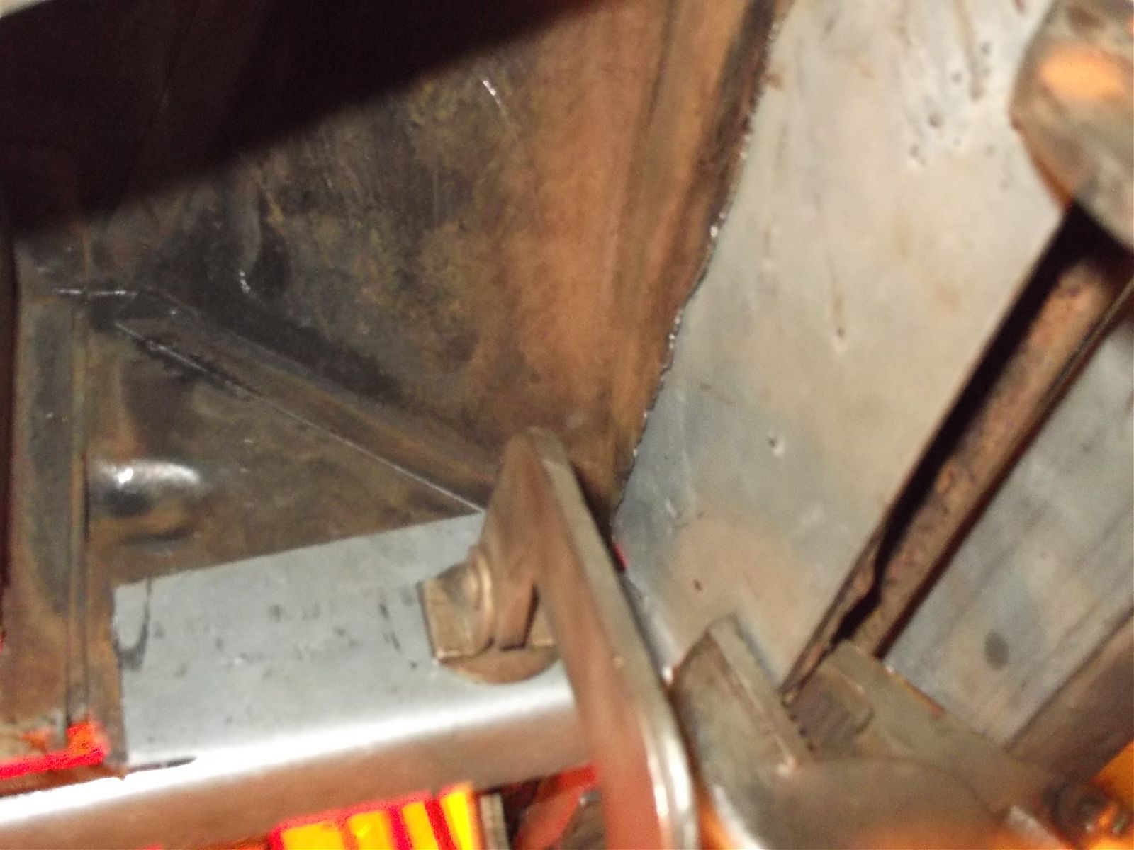

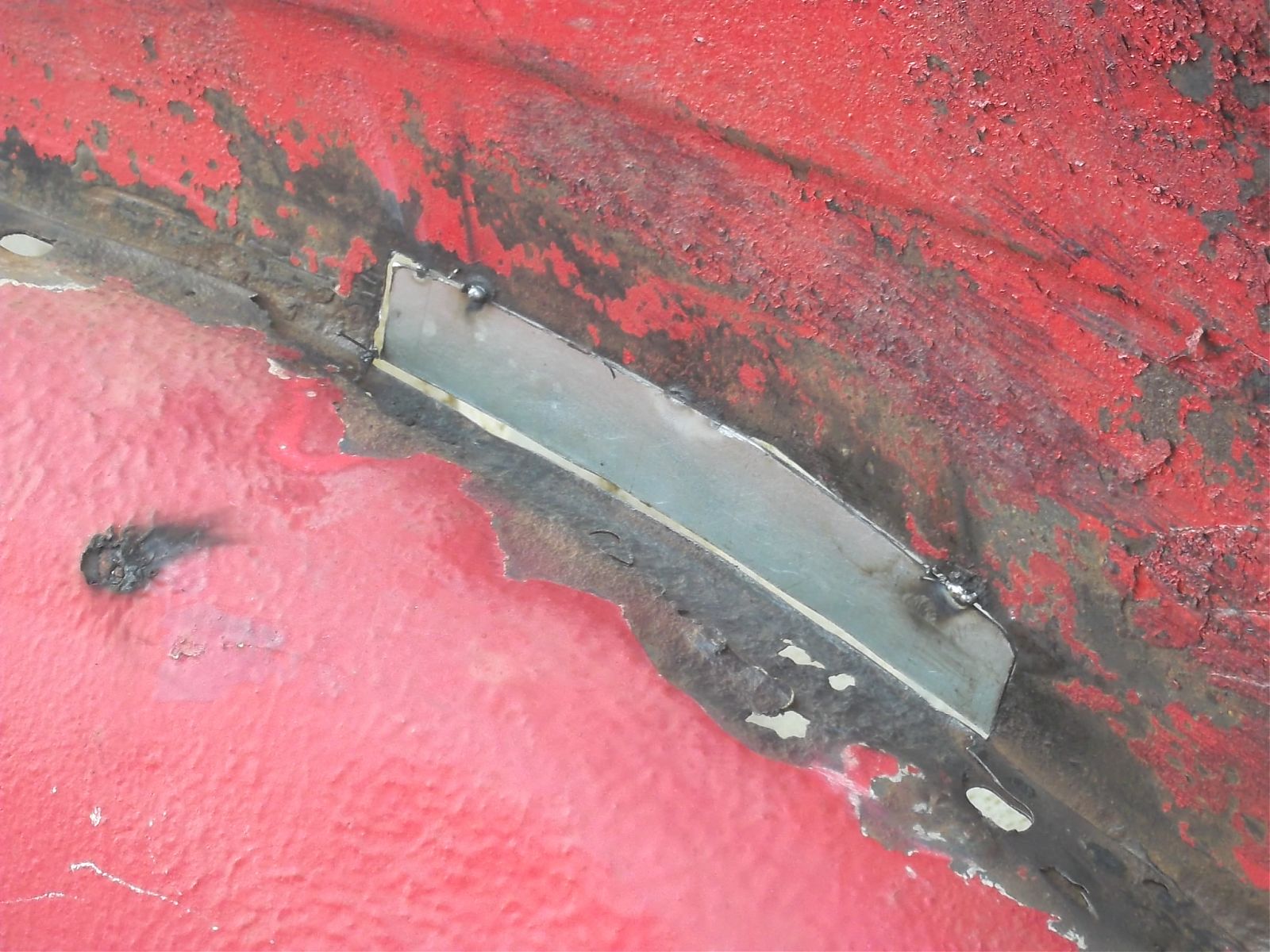

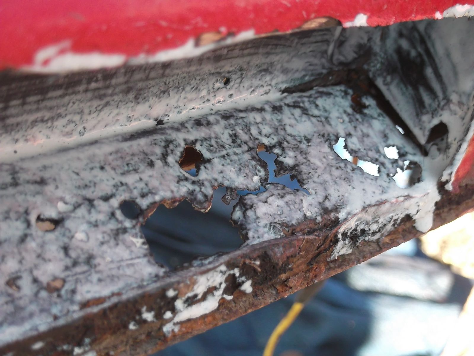

ניקיון מסטיק אקרילי בחריצים גילה לנו עוד אי אילו חורים וניתוקים בפח , לאחר ניקוי יסודי - ממיר חלודה .
הרצפות הותקנו וניתפרו למקומם , עד לריתוך צריך לבדוק את המיקום ( שלא יתעוות הבודי ) .
לבסוף התחלתי לחבר את קיר האש לרצפה , ואז הגיע המבול :-(
איזה סיפוק , מתחילים לראות רכב .
תמונות נוספות למנאתכם .
אילן

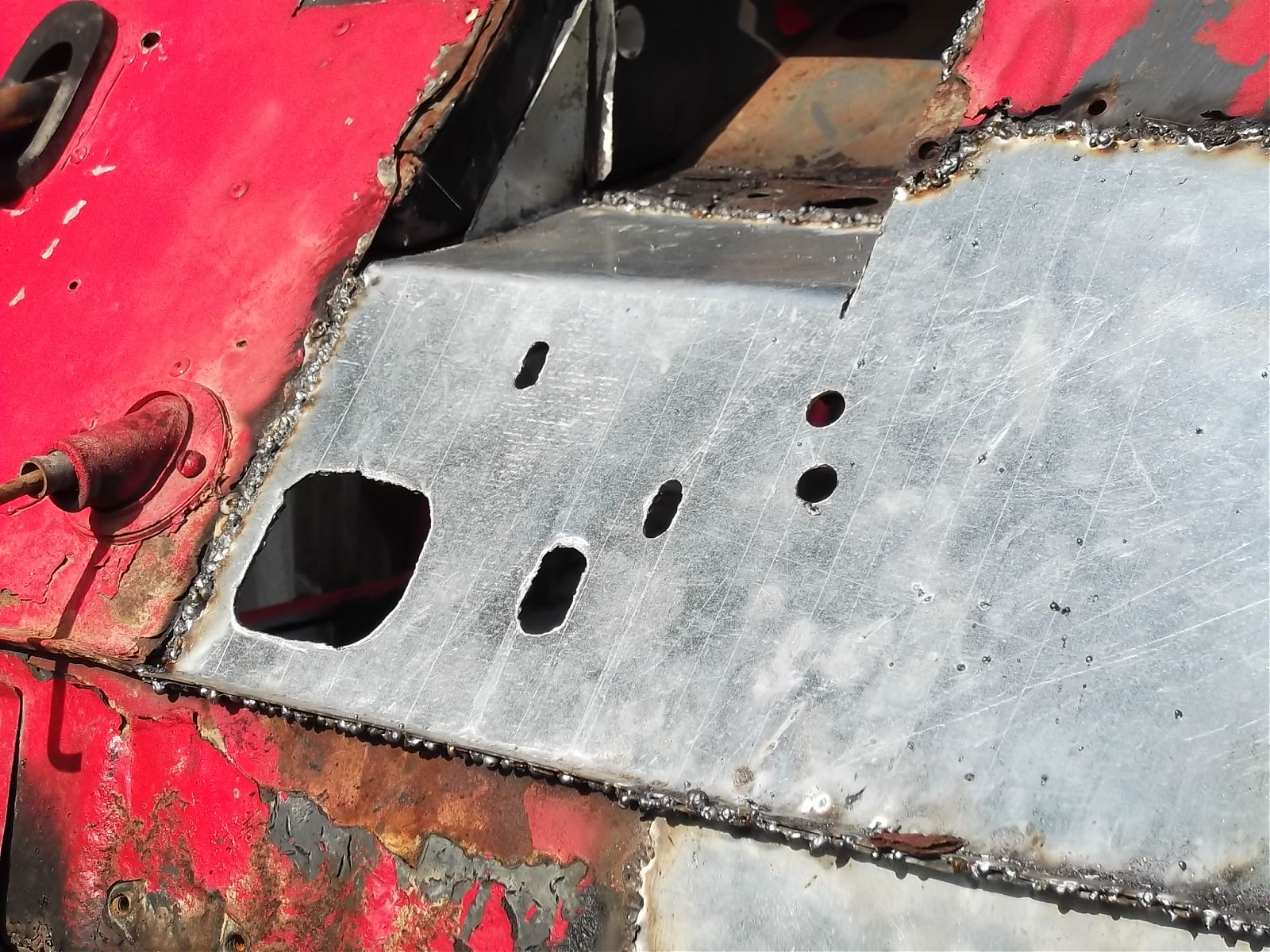

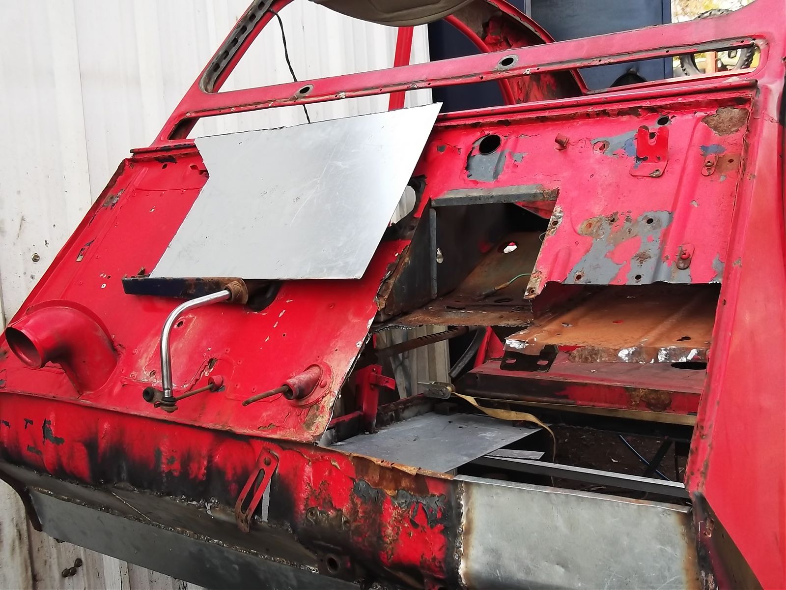

חלף השבוע ביעף , ויום שישי אביבי הגיע .

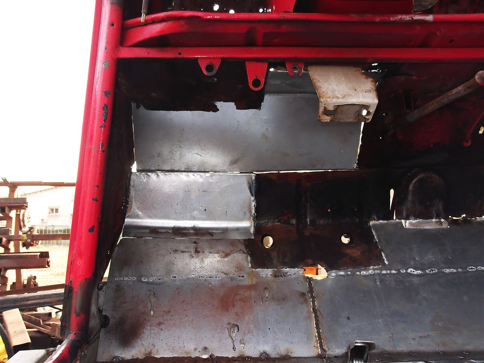

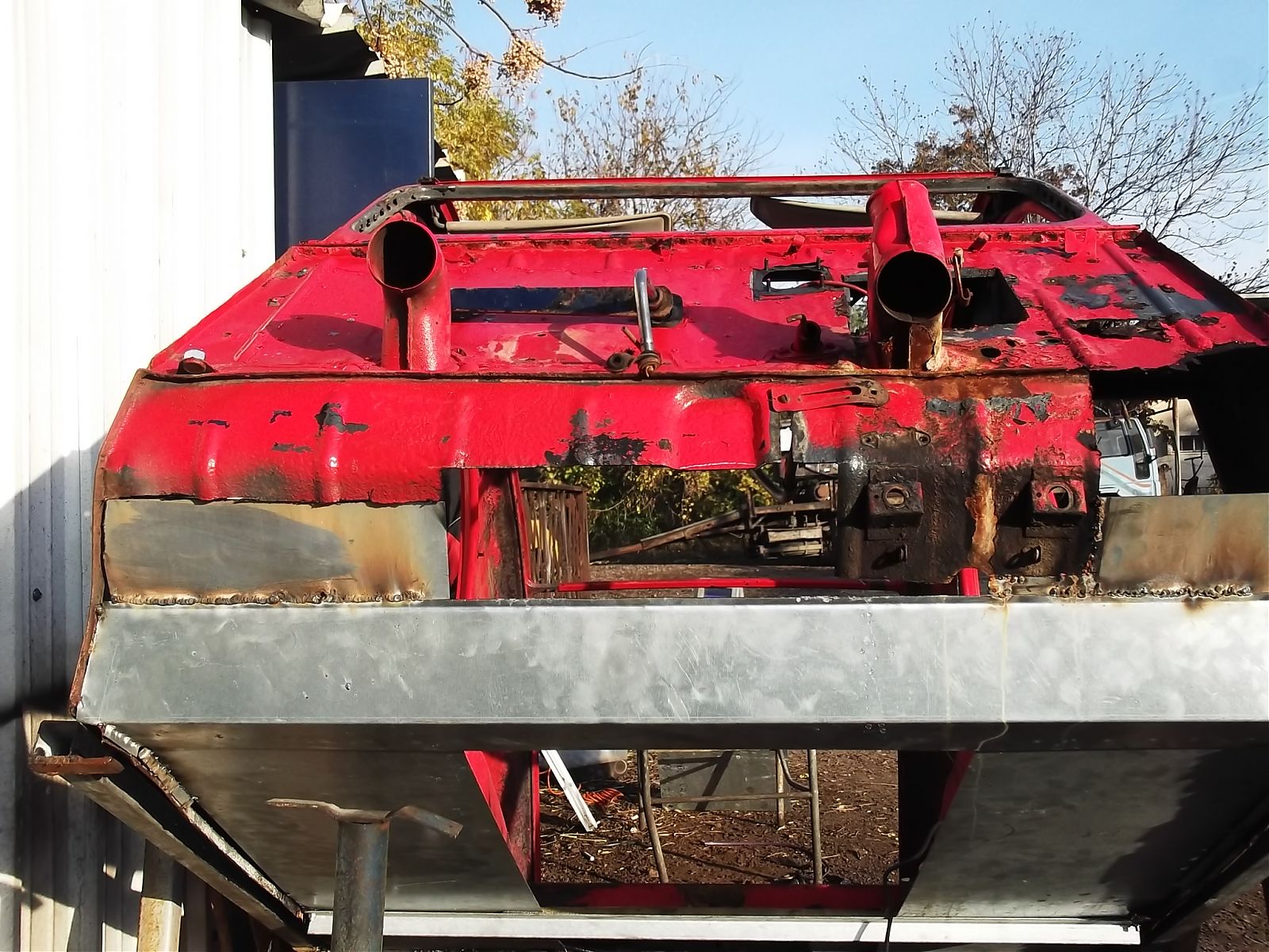

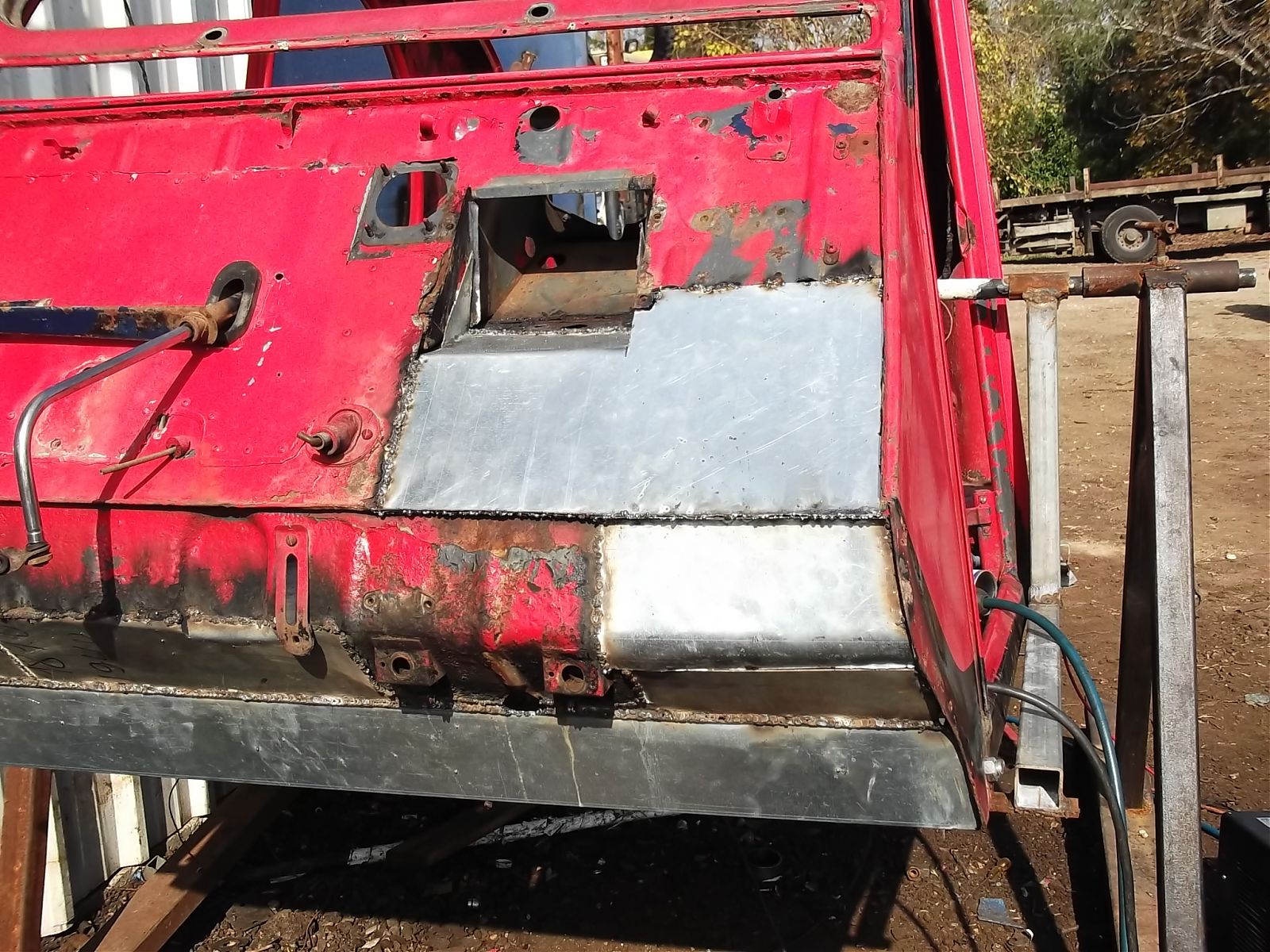

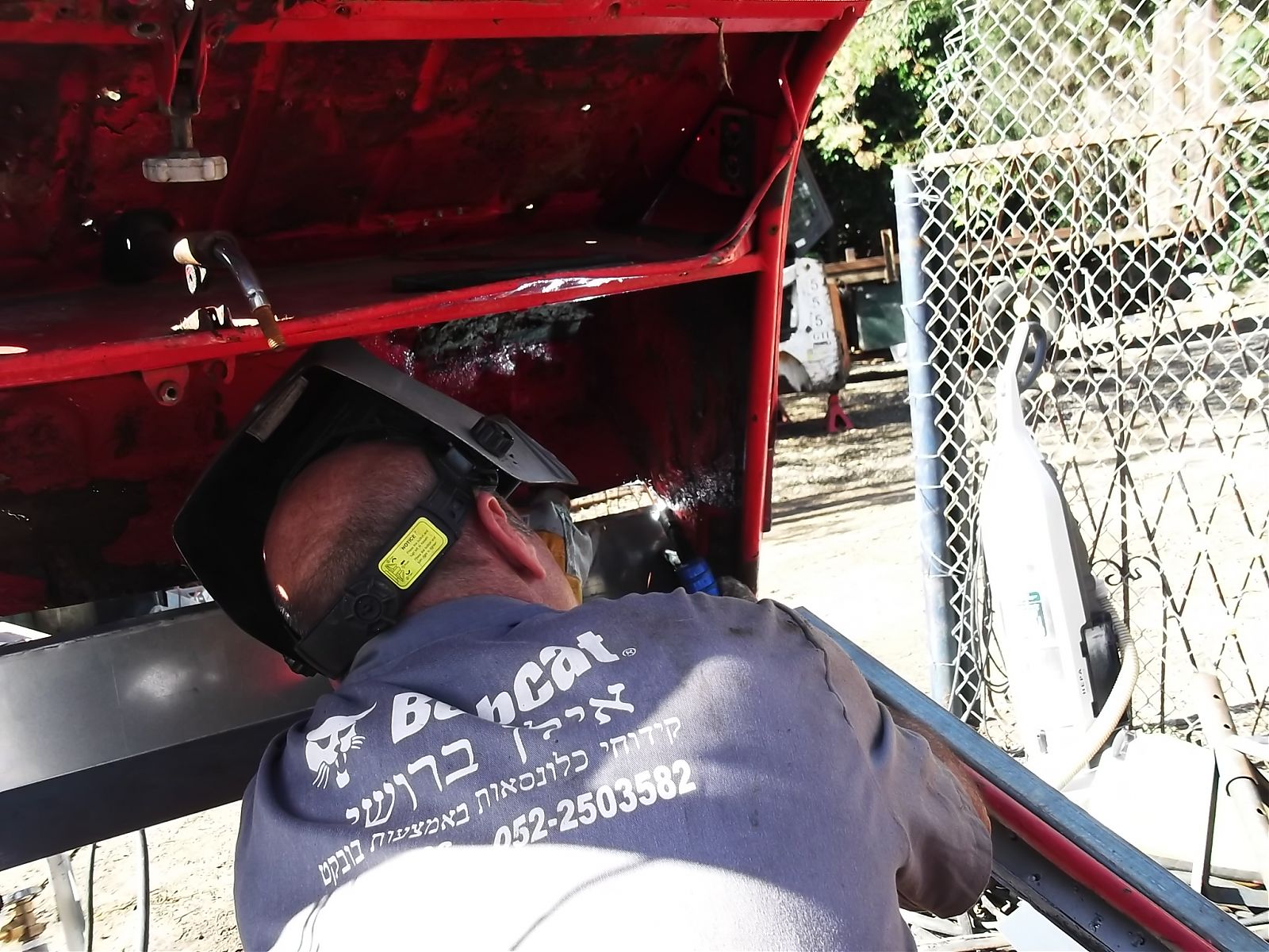

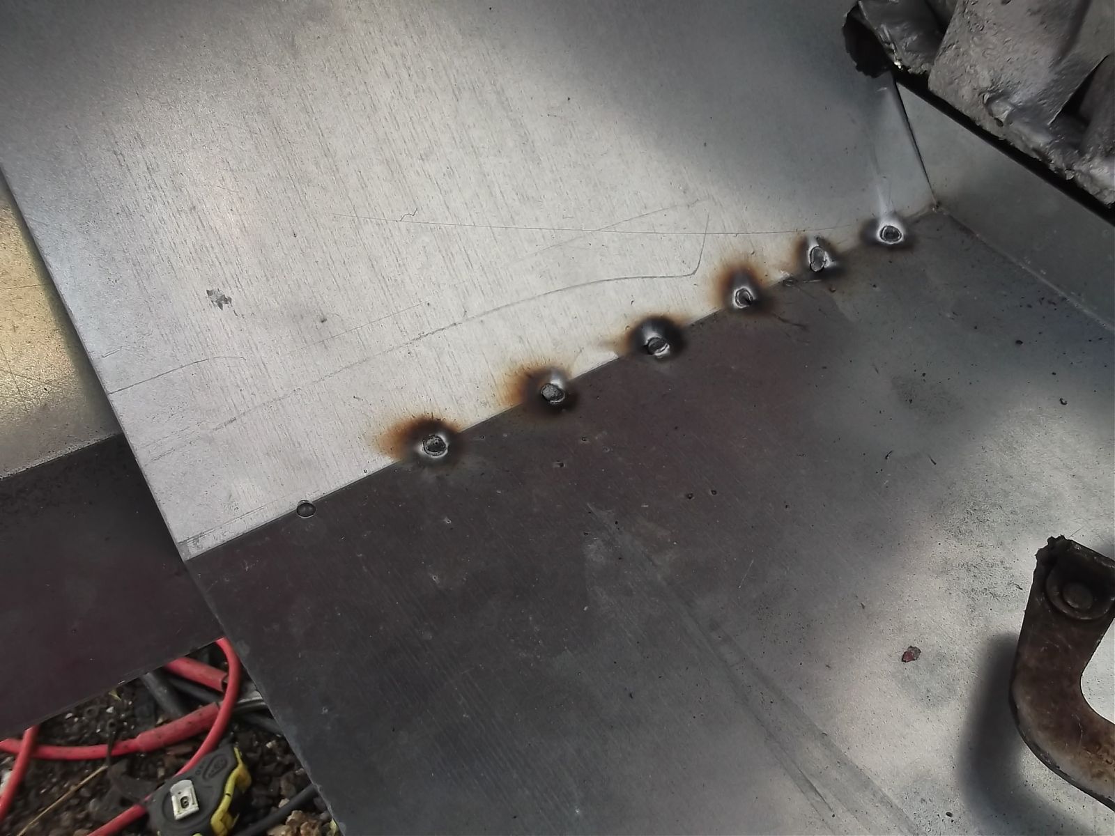

לאחר התקנת הרצפה ( עדיין לא מרותכת לגמרי - המון עבודה ) , ניגשתי למלאכת שיקום קיר האש .

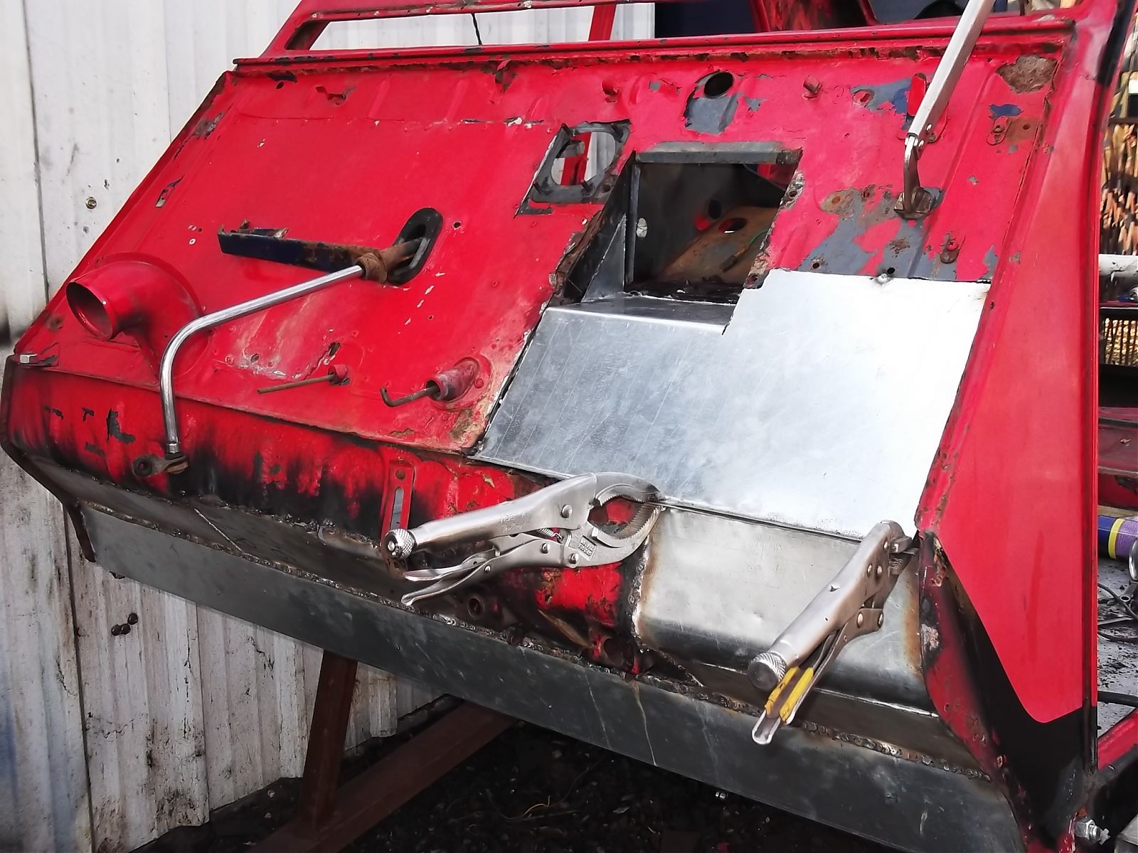

ניתקתי בהדרגה כל פעם חלק אחר פגוע מקיר האש , ובניתי חלק חדש מפח מגולוון 1 מ"מ .
יש לעשות כיפופים , חיתוכים והתאמות מדוייקות לפח הישן , לאחר מכן פיקים , לבסוף ריתוך בפיקים ( שהפח לא ישרף ולא יתעוות ) .
ככה שיחזרתי את כל קיר האש , את הפח הישן שמרתי - הוא משמש שבלונה על מנת שאדע היכן לחתוך חורים שהיו במקור .

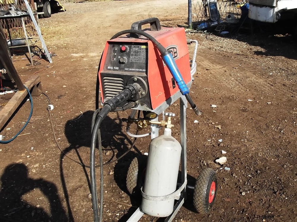

מרפי הגיע לביקור בדיוק בזמן ( לא מפספס הבחור ) - שעה לאחר שנסגרו החנויות נגמר הגז ברתכת :lol: :lol: .

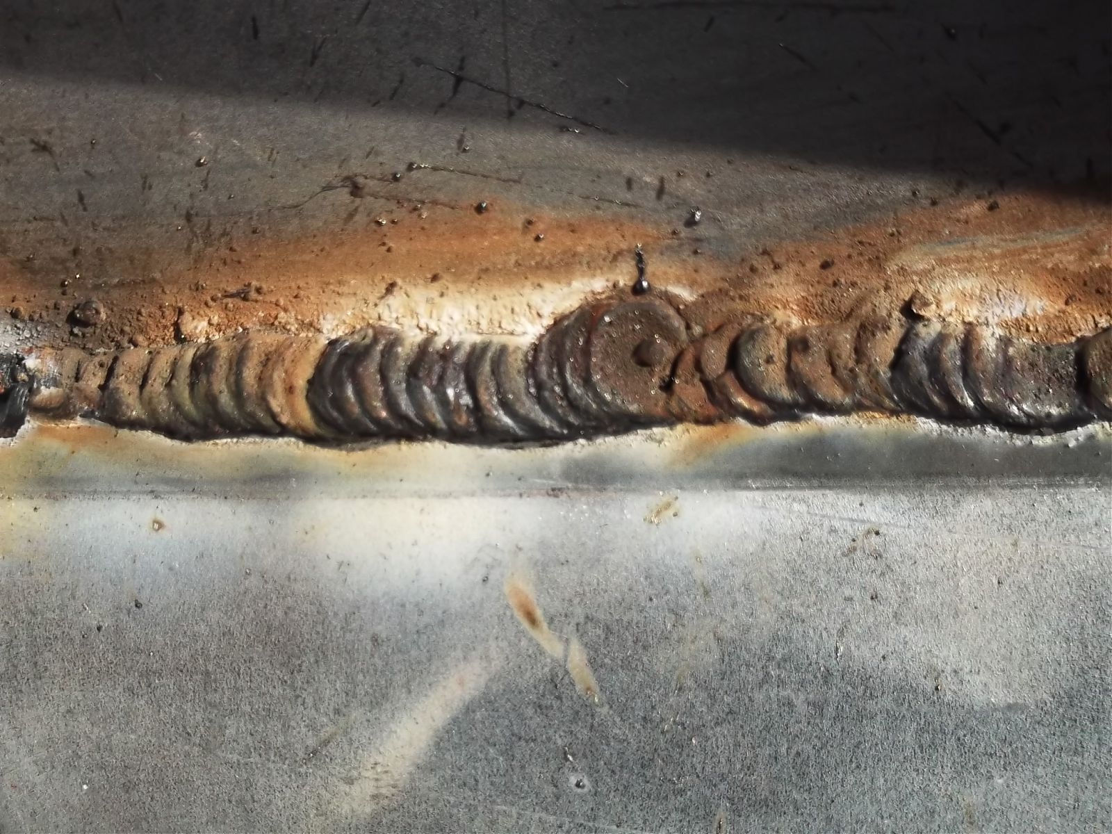

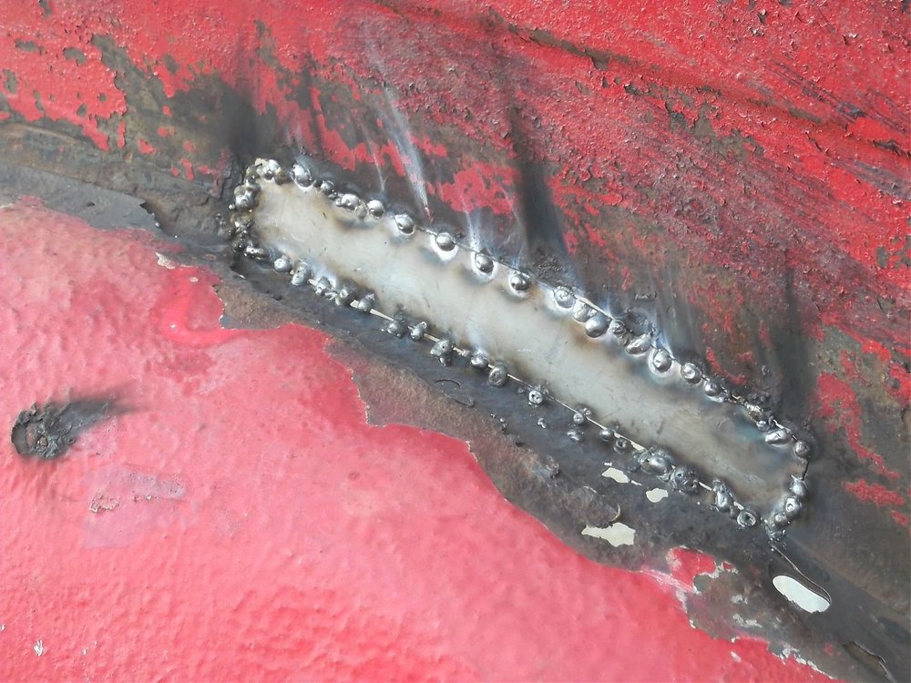

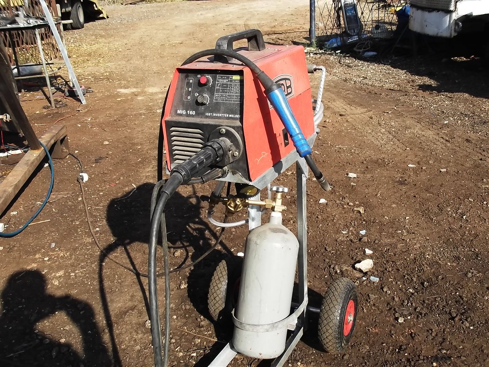

הריתוך של פח מגולוון 1 מ"מ עם פח ישן שנולד 0.6 מ"מ והיום עוד יותר דק - לא פשוט כלל , ואם החיתוך שלי לא היה מדוייק וישנו רווח של כמה מ"מ צריך למלא את הרווח באמצעות ריתוך ( לרוב לא ניתן להכניס שם חתיכה נוספת ) .
לאט לאט למדתי את רזי הרתכת הקטנה שלי - CO2 160A , אני מצליח לרתך ללא שריפת הפח הישן ( הדק כמעט כמו נייר ) .
כהרגלי מצרף תמונות להנאתכם - תקלה במחשב , אנסה להעלות יותר מאוחר .
אילן
ישנה אימרה הטוענת שלא ניתן להפוך סיטרואן דה שבו - מצטער , זה לא נכון - אני הצלחתי :-P :-P

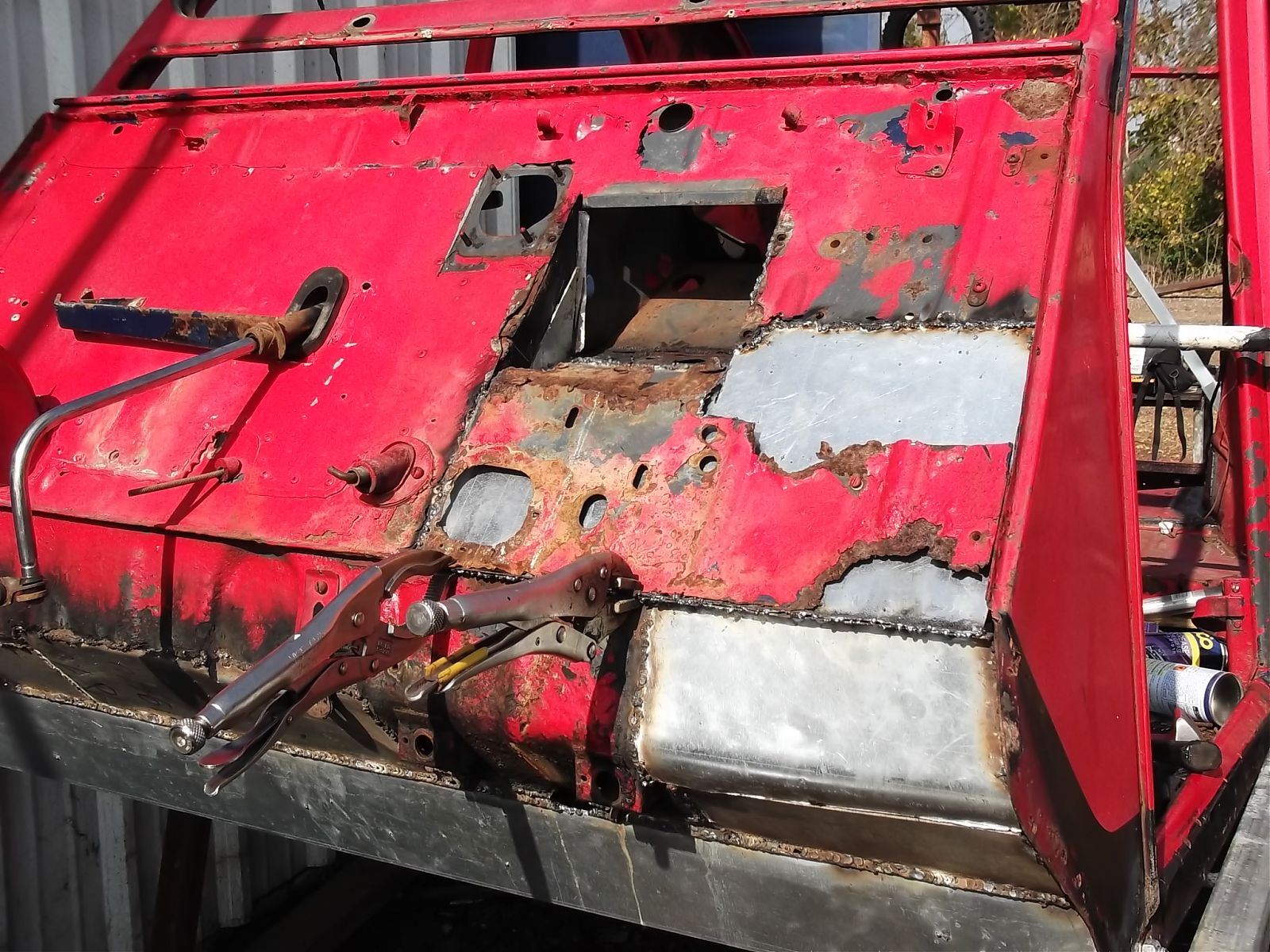

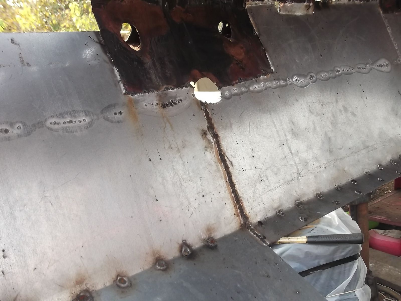

ממשיך במלוא המרץ , השלמת קיר האש , ריתוך הרצפה מלמטה , התחלת סימון וקידוח החורים לשם חיבור הבודי לשלדה .
הכנה לצבע יסוד ולאחר מכן התזת זפת .
תמונות מספר מהתהליך .

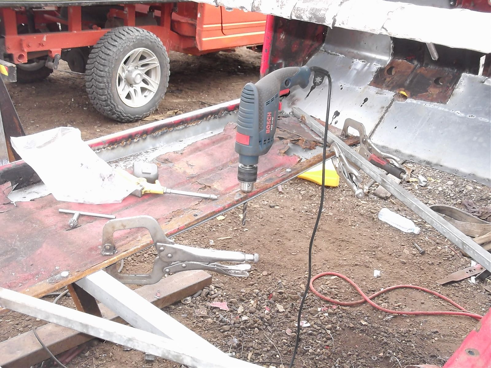

ממשיך במלוא המרץ , היום הגיע הזמן להשתמש בשבלונה שהכנתי ( הרצפה הישנה ) ולקדוח את החורים לחיבור השלדה .
לקח לא מעט זמן ועצבים לקבע את השבלונה במקומה - יש לדייק מכל הבחינות - מיקום , דיאגונל , מרחק מהחורים שבצדדים .
לבסוף מלאכת הקידוח , מאמין שלא פיספסתי משהו , זה יתברר בעת ההרכבה .

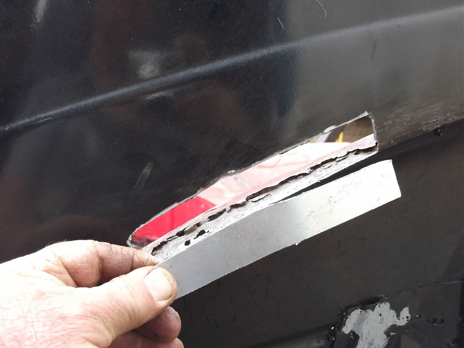

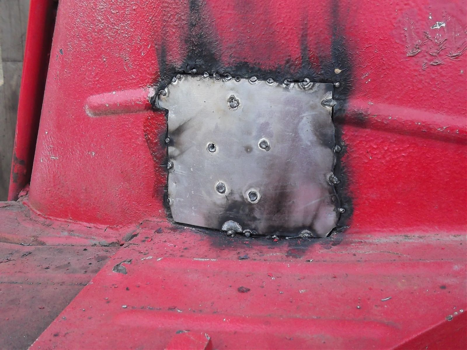

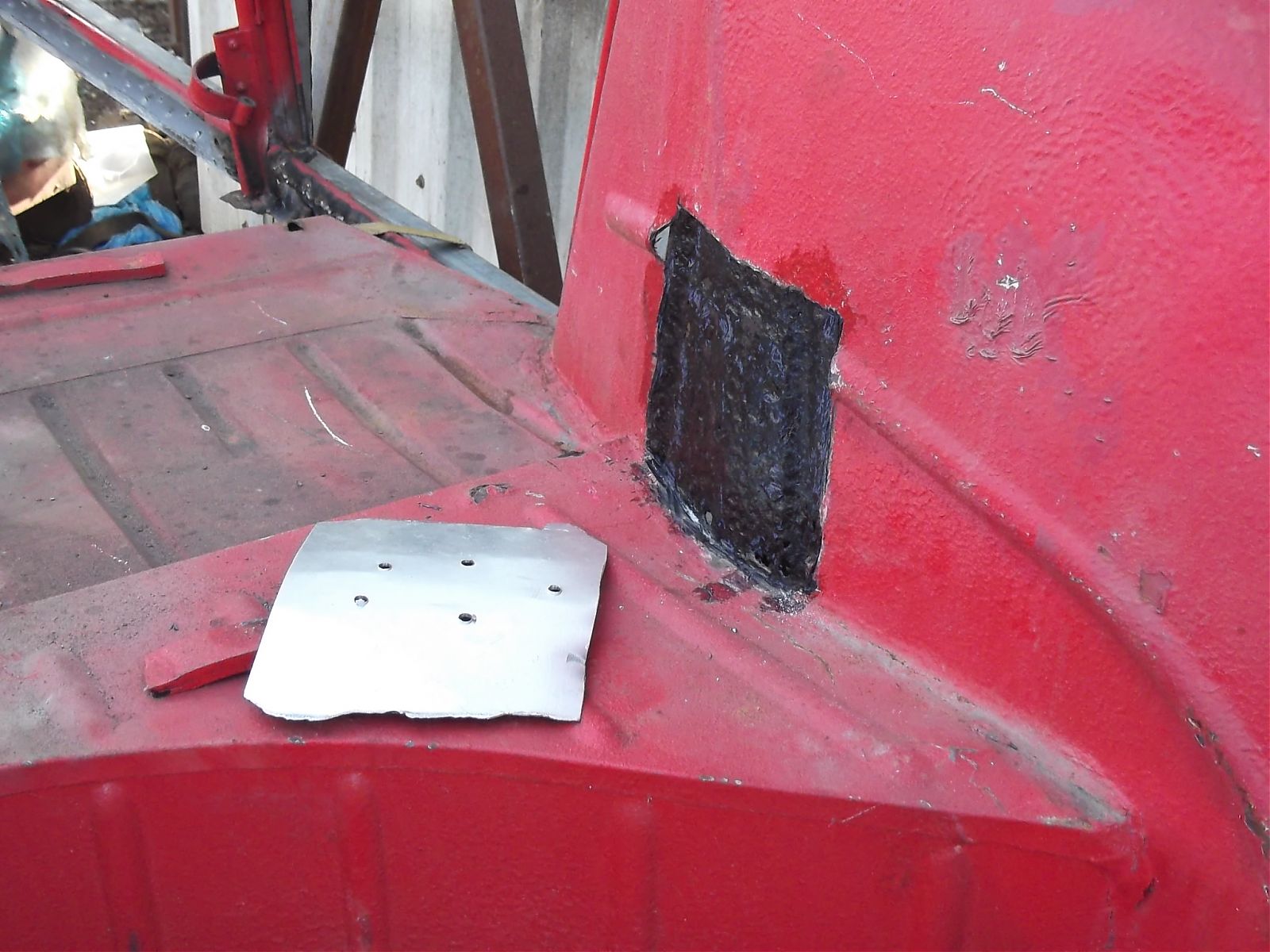

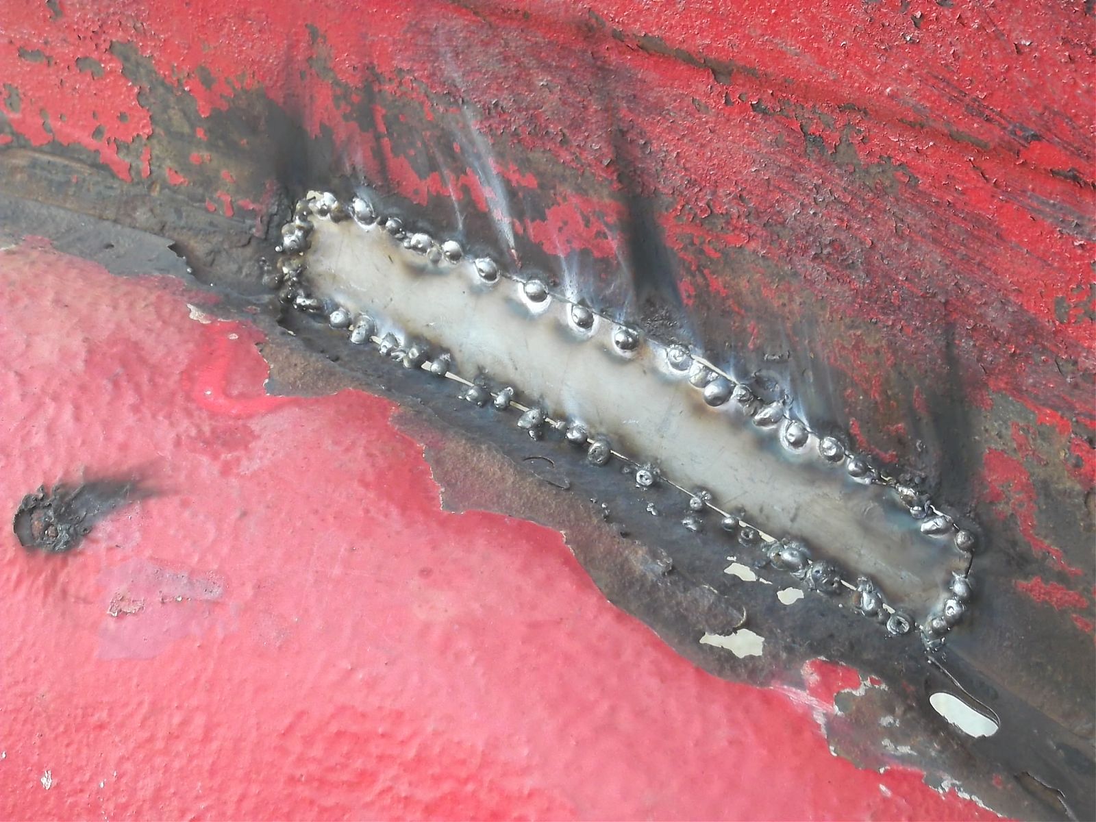

המשכתי בתיקון חורים בדופן , למעשה חתכתי את הפח החלוד ושתלתי פח חדש , לשם כך החלפתי את חוט הריתוךלחוט 0.6 מ"מ , בהחלט מורגש שיפור בריתוך - הפח איננו נשרף ואילו הריתוך עצמו חם יותר .
אחרי ריתוך הטלאים - השחזה ומילוי בחומר פחחים .
התזת זפת על תחתית המרכב , ולבסוף - מריחת בוסטיק על כל תפר או חריץ.
