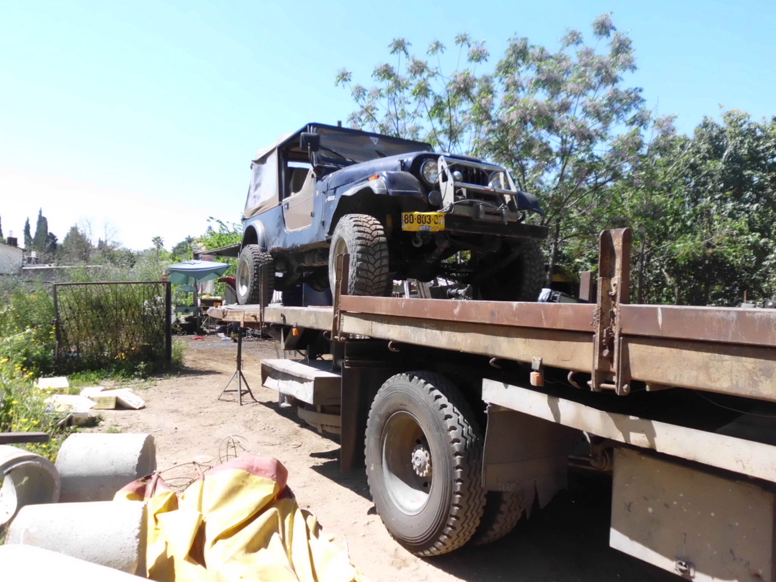

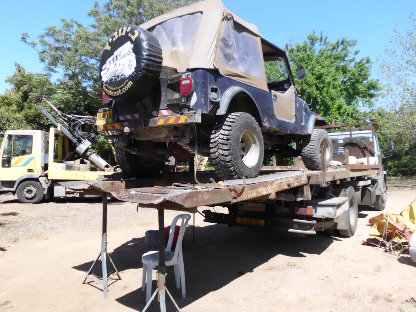

כמו שמחליפים גלגל. מעלים פינה על ג'ק, מניחים את הבוק, מורידים וממשיכים לפינה הבאה
איך מעלים את האוטו עליהם?
יש לי שלושה טרקטורים - בובקט , עם מזלג - פשוט מאוד :-)
כמו כן יש לי גם משאית גבוהה עם סקטים הידראוליים - עולה למעלה , מרים סקטים , ושם זוג רגליים לתמיכה ( תמונות יהיו ביום ראשון - שכחתי את המצלמה :oops: צטערת ) .
אילן

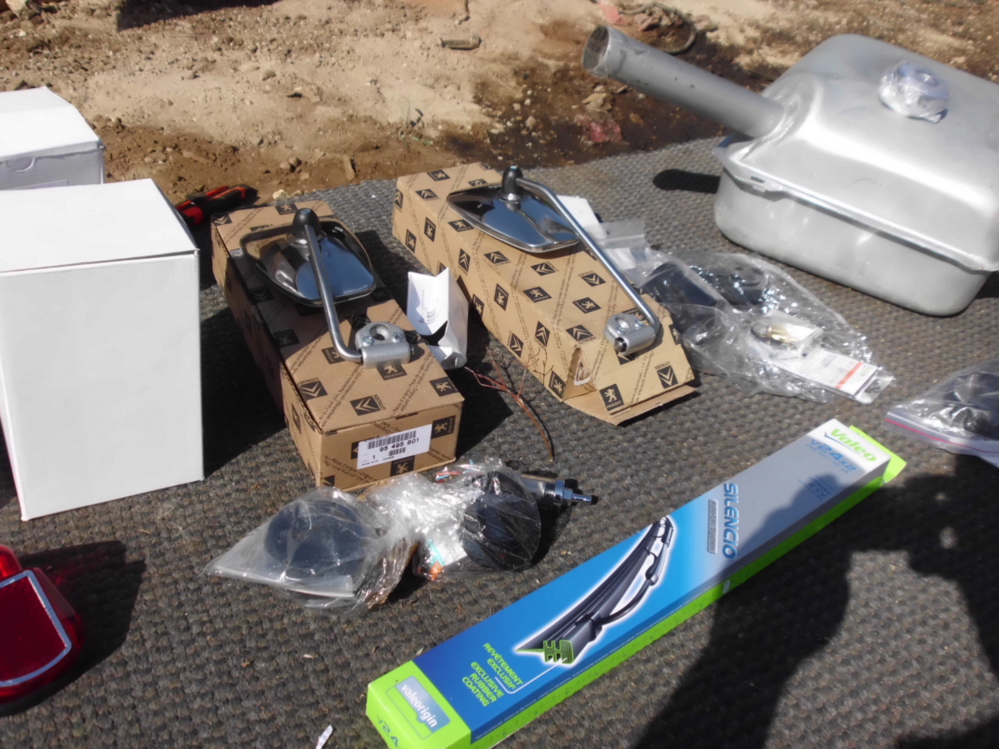

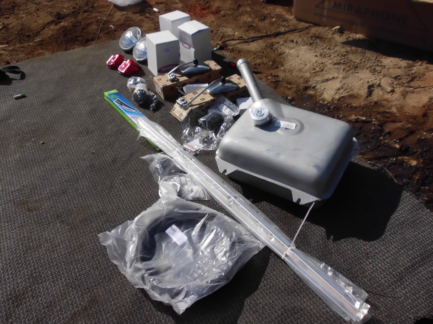

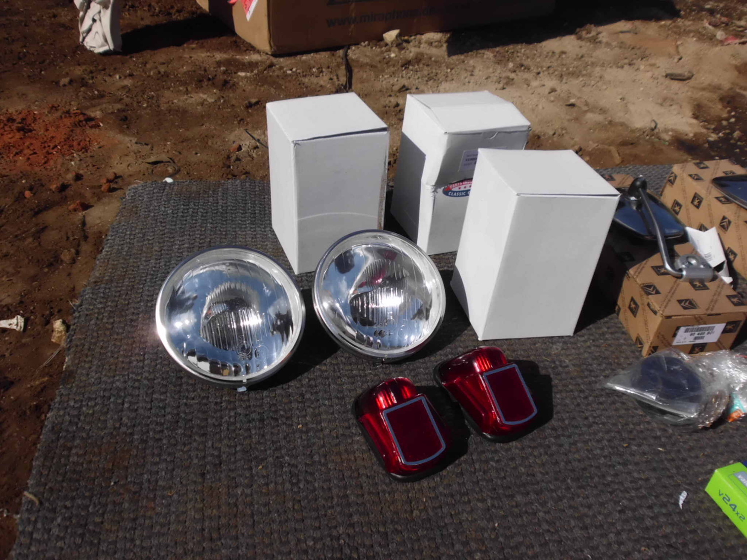

הגיע משלוח חלקים ראשון לסיטרואן , האמת חלקים לדה שבו לא בעייה לרכוש בעולם .
הפנסים שהגיעו אינם מתאימים לרכב שלי , אך אני מנסה למצוא פיתרון אשר איננו כולל את החלפת בית הפנס .

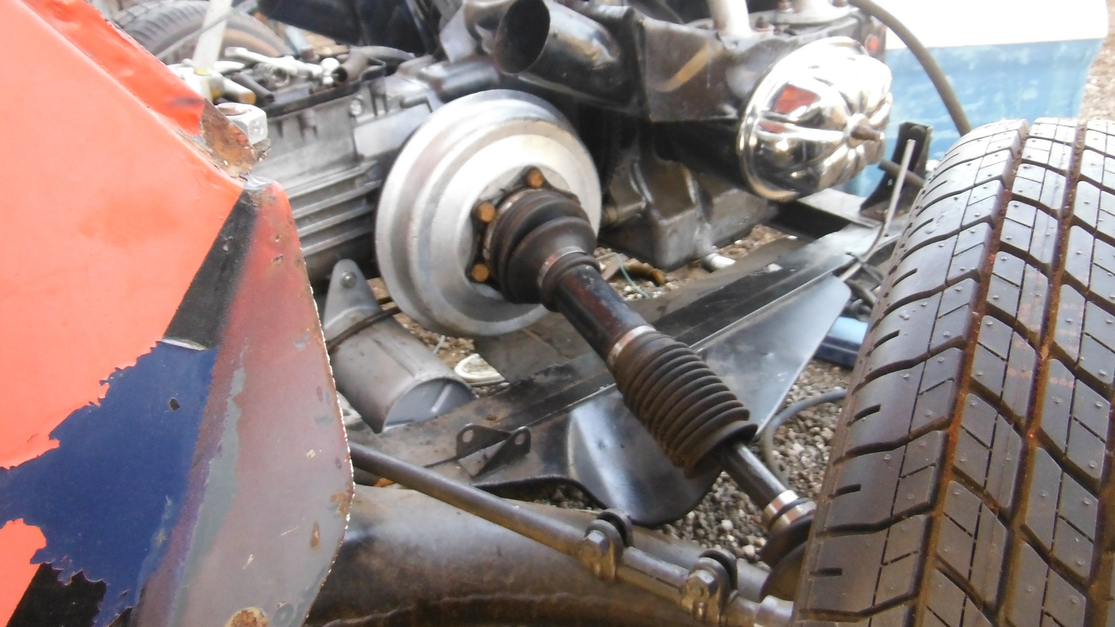

שבועיים שלמים עברו מאז העידכון האחרון , וזה המווון זמן .

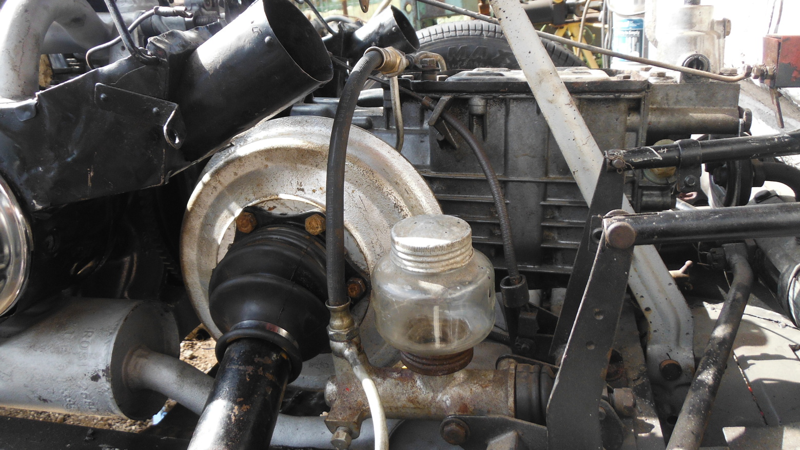

לאחר כחודשיים שאני מתקשקש עם הבלמים הקדמיים , סופסוף הצלחתי להרכיבם כראוי .
מסתבר שהבלמים הורכבו עם קפיצים לא מתאימים , הדבר לא איפשר לסנדלים להיסגר כראוי .
חיפשתי קפיצים מתאימים בכל מיני מקומות , אך את המתאימים לא מצאתי , לבסוף פירקתי מנוע נוסף ( הבלמים ברכב הזה משודכים לגיר וצמודים למנוע - בדומה לדגמי אלפא שונים ) , מערכת הבלימה שם שונה במקצת אולם הקפיצים זהים .
על מנת להרכיב את הרפידות למקום הייתי חייב לפרק את משאבת האופן ( משונה - אך זה סיטרואן , זוכרים ) .
הבעייה בבלמים גרמה לי לשביזות קלה , אולם לאחר שהכל הסתדר - יאאלה ממשיכים במלוא המרץ .

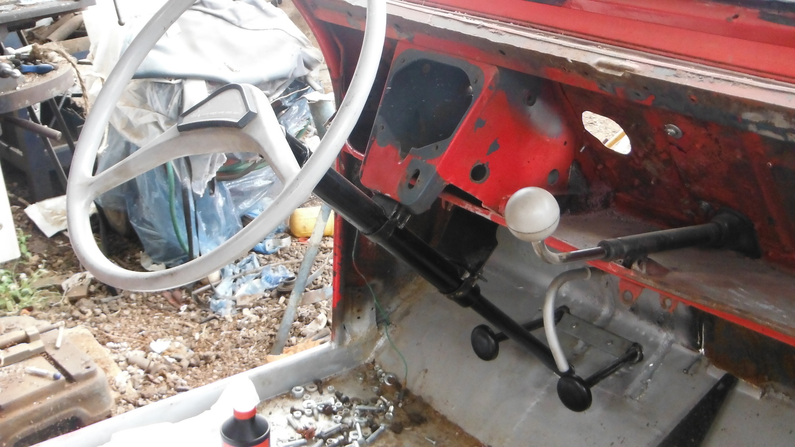

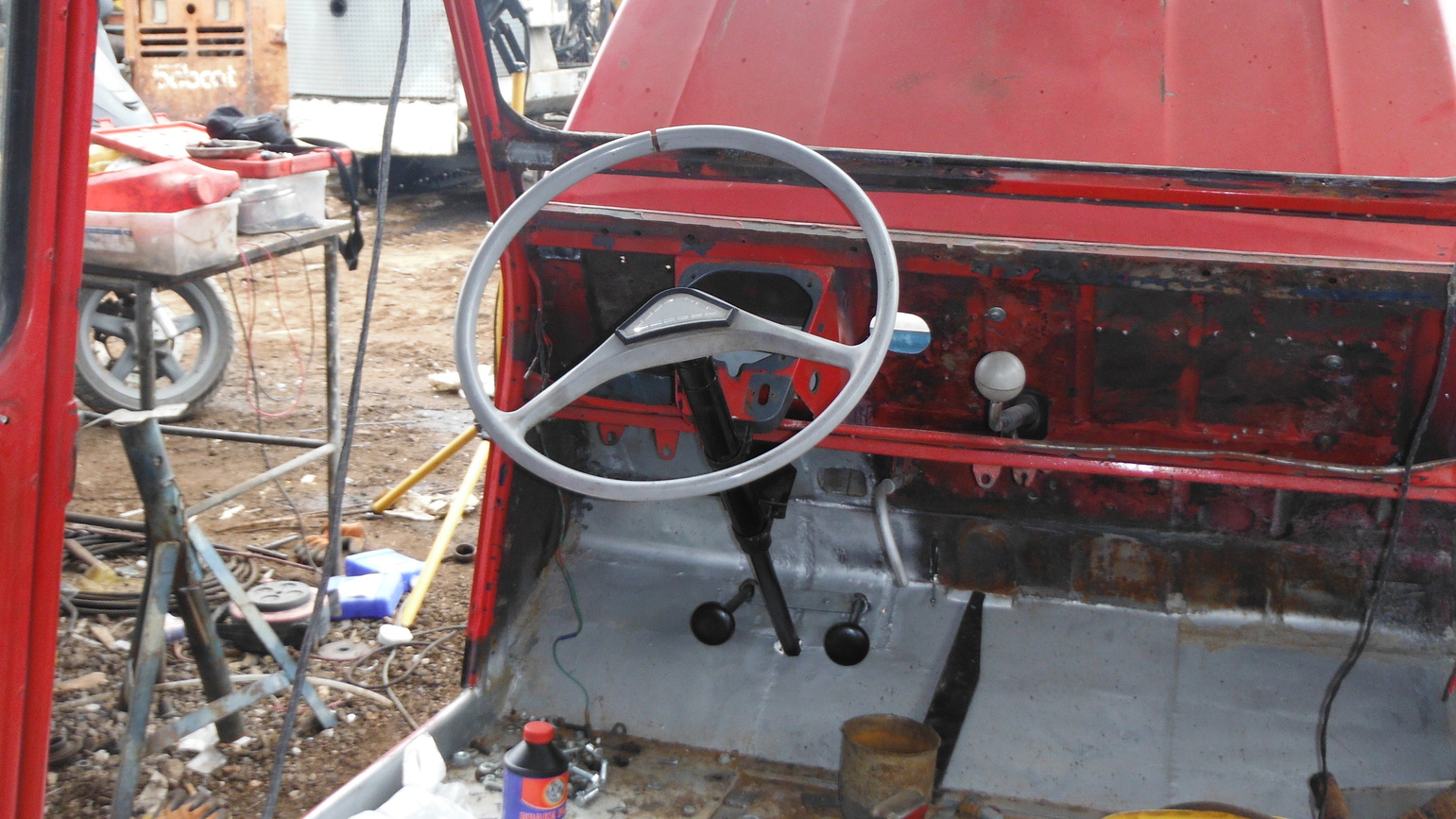

גלגל ההגה כבר במקומו , כמו כן הדוושות , ידית ההילוכים ועוד כמה אביזרים קטנים .

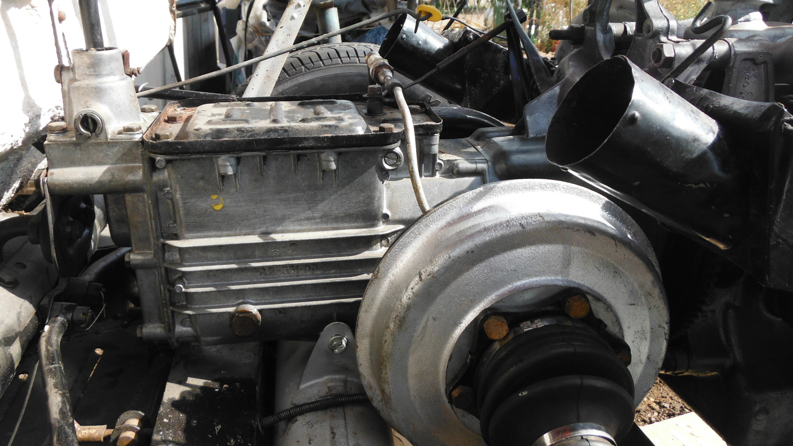

לאחר שהתגברתי על בעיית הבלמים הגיע הזמן להמשיך בהרכבה .
מערכת הבלימה הושלמה , דוושת המצמד חוברה , מערכת הדלק הושלמה ( לא הרכבתי עדיין את מיכל הדלק - רק אחרי הצבע ) .
הגיע הרגע - התנעת המנוע ונסיעה קצרה במגרש , מחבר מתח למתנע ולהצתה , המתנע מסתובב מהר ( 6V מופעל במתח 12V ) , אספקת דלק יש , ניצוץ - אין .
מה עושים - מערכת הצתה פשוטה , פלטינה , קבל וסליל הצתה , השאלתי מחבר סליל נוסף - אין ניצוץ . כלומר הבעיה כנראה בקבל , במשלוח החלקים שקיבלתי הזמנתי גם סט של פלטינה וקבל , החלפתי ואכן סופסוף יש ניצוץ , ניסיון התנעה - המנוע זרק כמויות של שמן דרך פתח המילוי לתוך הקרבורטור - משהו לא תקין .
פירקתי את הסעפת ניקזתי את השמן ואז ללא סעפת זילפתי לכל אחד מפתחי היניקה קצת דלק - נגיעה והמנוע הניע לשתי שניות , ניסיון נוסף - בק פייר ואני והמנוע עולים באש :evil:, הצלחתי לכבות אך היד חבושה היטב .

אם תגיד לי שאלו הדוושות של הרכב הזה אני מוריד אותו מרשימת הרכבים שהייתי רוצה :shock:
יום עצמאות שמח לך! עוקב בעניין רב אחרי פרוייקט השיפוץ שלך.מנסיוני הדל בסעפת הדופן המפרידה בין היניקה לפליטה הנה דקה מאוד ובמיקרים נדירים נוצר שם סדק או חור קטן אשר גורם לגזי הפליטה לעבור למע' היניקה.לא ניתן לראות את החור הנ"ל .מציע החלפת סעפת ונקווה לטוב .בהצלחה קובי.
כן , אלו הדוושות של הדגם הזה , במודלים מאוחרים יותר הדוושות תלויות מלמעלה כפי שמקובל .
חיפשתי דווקא את המודלים הללו ולא החדשים יותר , עקב כל מיני פתרונות יצירתיים ומינימליסטים שתיכנן היצרן - הדוושות , לוח שעונים מינאטורי , ספסל ( ולא כיסאות ) לנהג ולנוסע , התנעה ע"י משיכת ידית אשר מפעילה את המתנע , פתיחה כפולה לתא המטען ועוד כל מיני .
להזכירך - הרכב מיועד לנשמה ולא לפרקטיות ,הנסיעות שאני מייעד לו אינן נסיעות יומיומיות .
וכן , מתרגלים לכל דבר .
אילן
