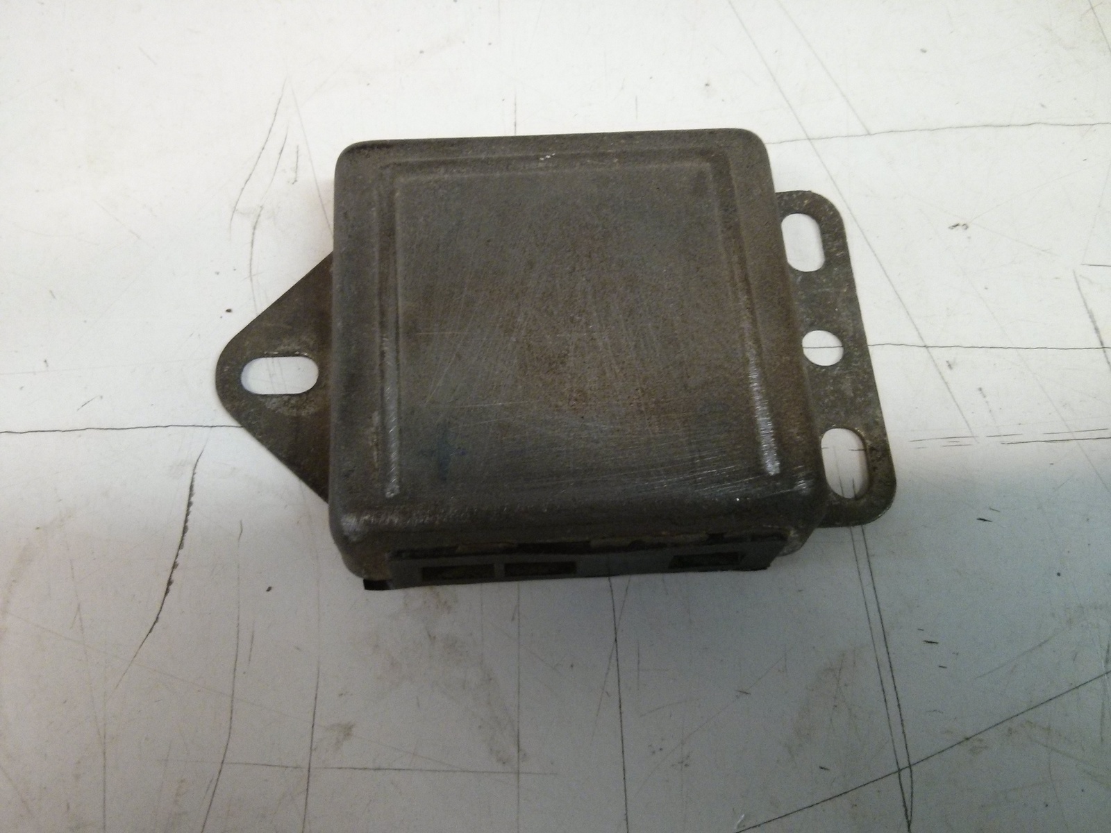

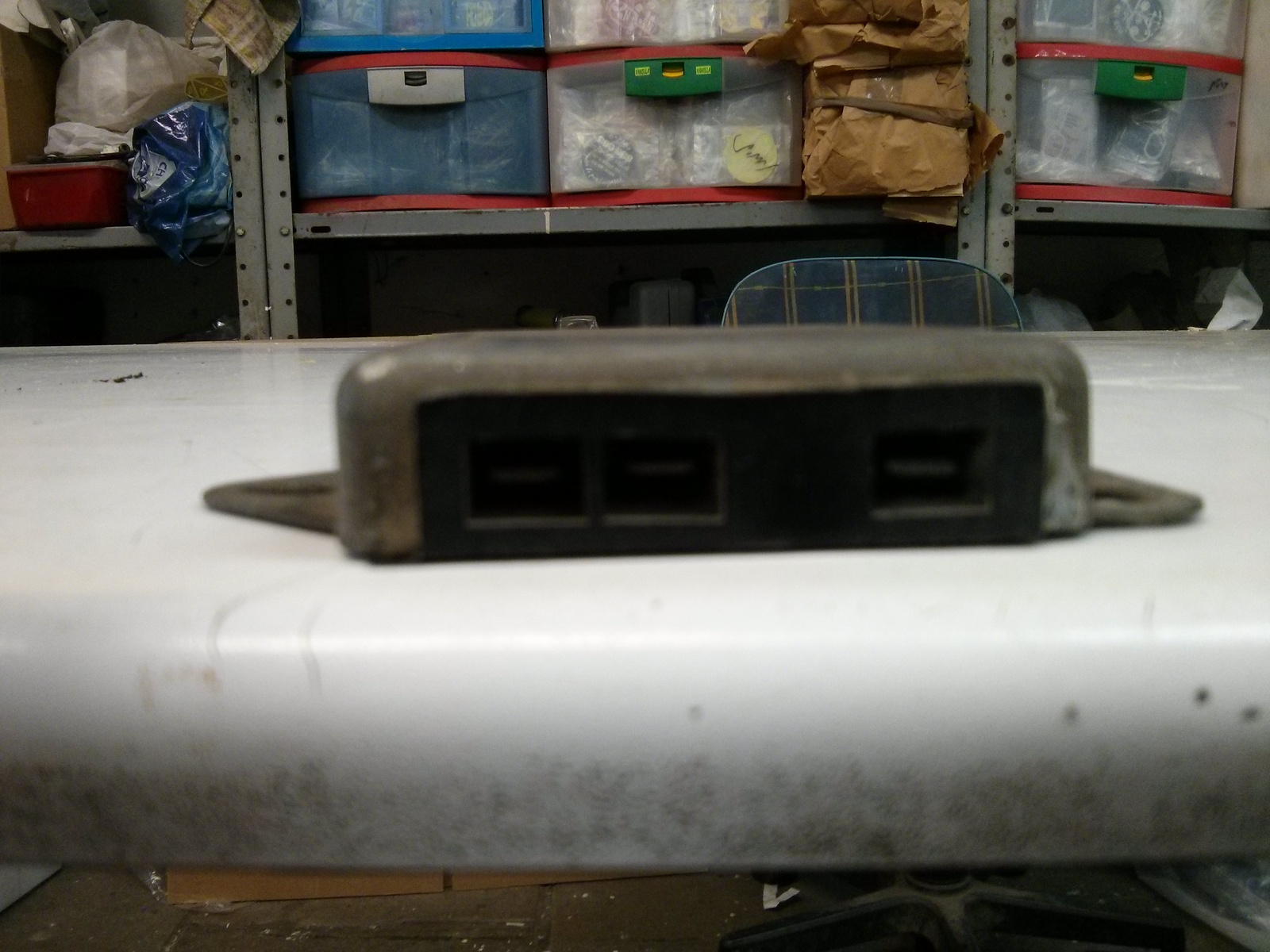

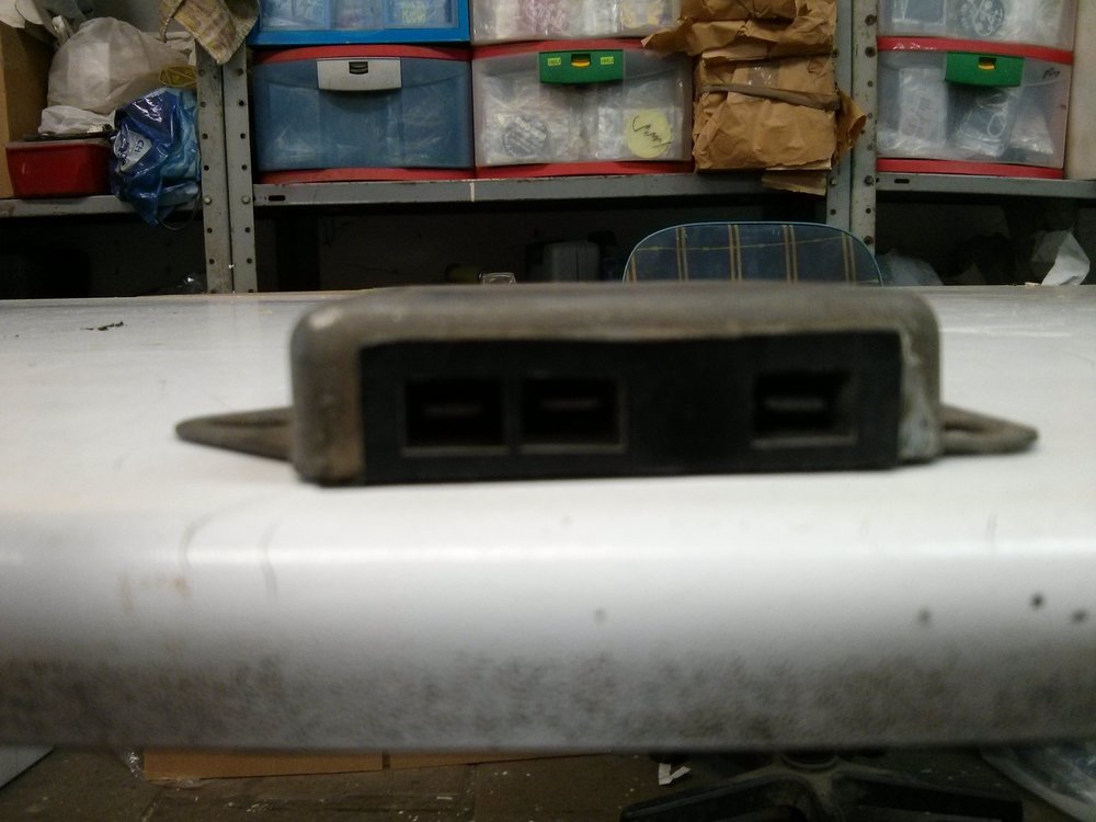

תודה חברים על התשובות. השאלה היא מה יקרה אם הסימונים ששלח לי cb750 לא נכונים, האם יגרם נזק לוסת או לאלטרנטור או לשניהם.
אכן זה וסת חיצוני לאלטרנטור שאין לו וסת פנימי- רוצה לשדכו לסיטרואן דה שבו שלי.
שלום ברשותי וסת מתח (כנראה אלקטרוני) נראה כקסטה. לוסת 3- יציאות: 2 סמוכות זו לזו בצד שמאל. 1 נפרדת בצד ימין. רוצה לדעת את זיהוי מתח ההזנה, שדה, ומינוס. תודה לעוזרים. תמונות מצורפות אילן
