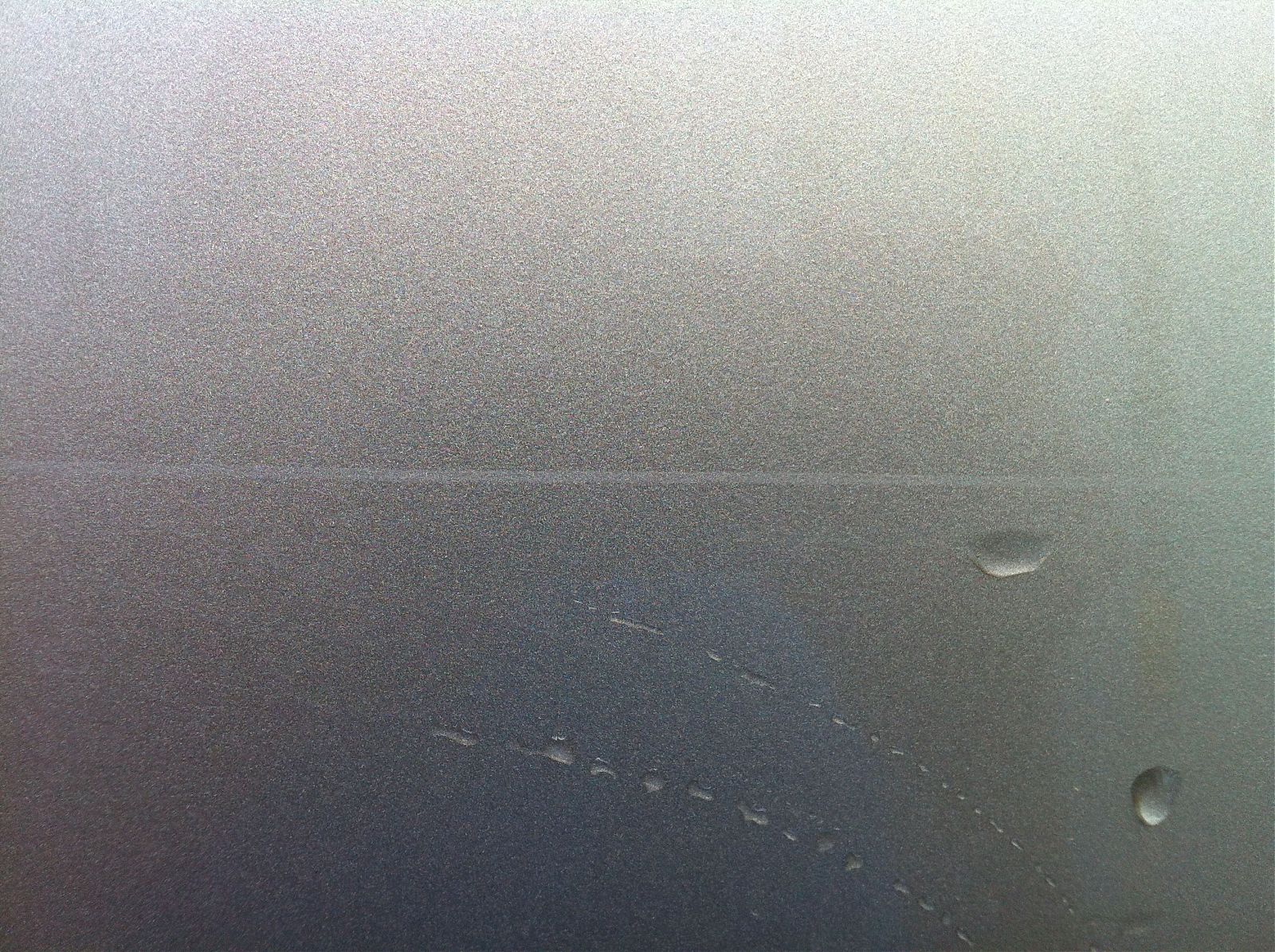

לשריטה הזאת אתם חושבים שהמוצר מתאים ?
נראה שפוליש עדין מוריד אותה.
וְאָהַבְתָּ לְרֵעֲךָ כָּמוֹךָ
תעבוד לפי השלבים הבאים, מהקל אל הכבד (כמובן שנעצרים בשלב שבו התוצאה מספקת):
1. פוליש עדין
2. פוליש גס
3. נייר מים 2000 להעביר אותו בעדינות על השריטה 3-4 פעמים.
למרוח כמות מזערית (!!!) של לקה לפזר אותה ואחרי כמה דקות לעבור ברפרוף עדין עם נייר סופג שטבול במעט אציטון על הלקה החדשה.
יש לנקות את שולי השריטה (מהצד הבריא) מכל הלקה שנמרחה עליהם.
לחזור על התהליך עוד פעם פעמיים עד לקבלת תוצאה משביעת רצון.
בהצלחה
