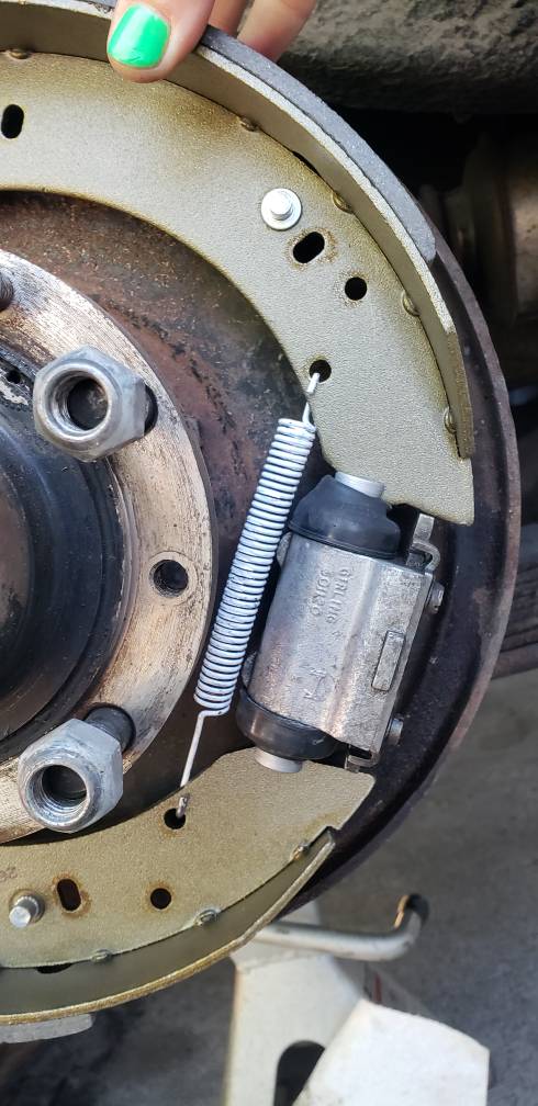

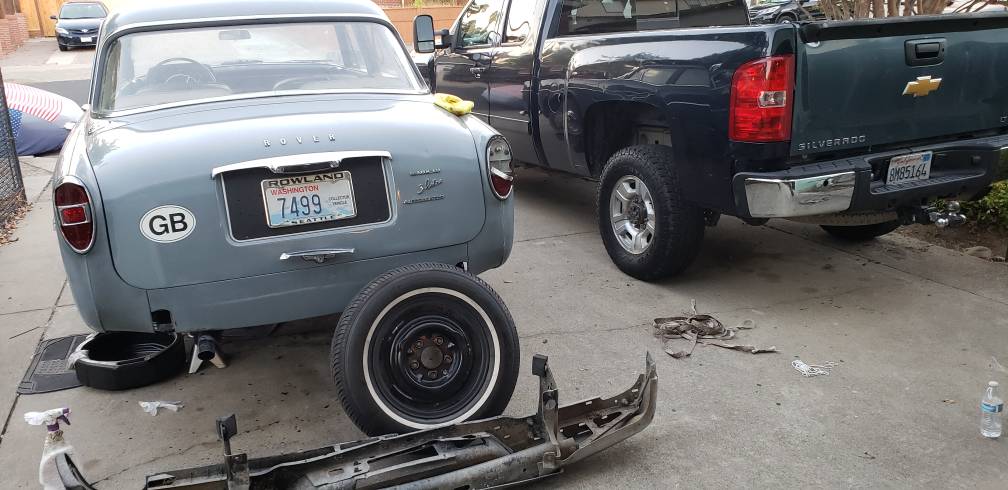

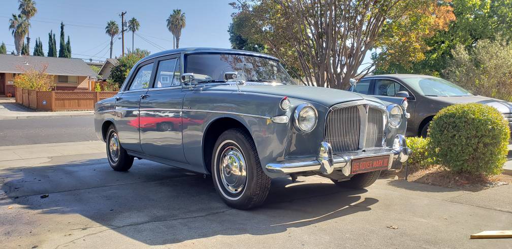

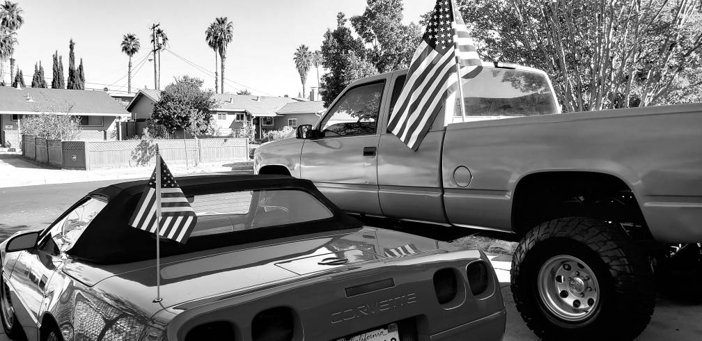

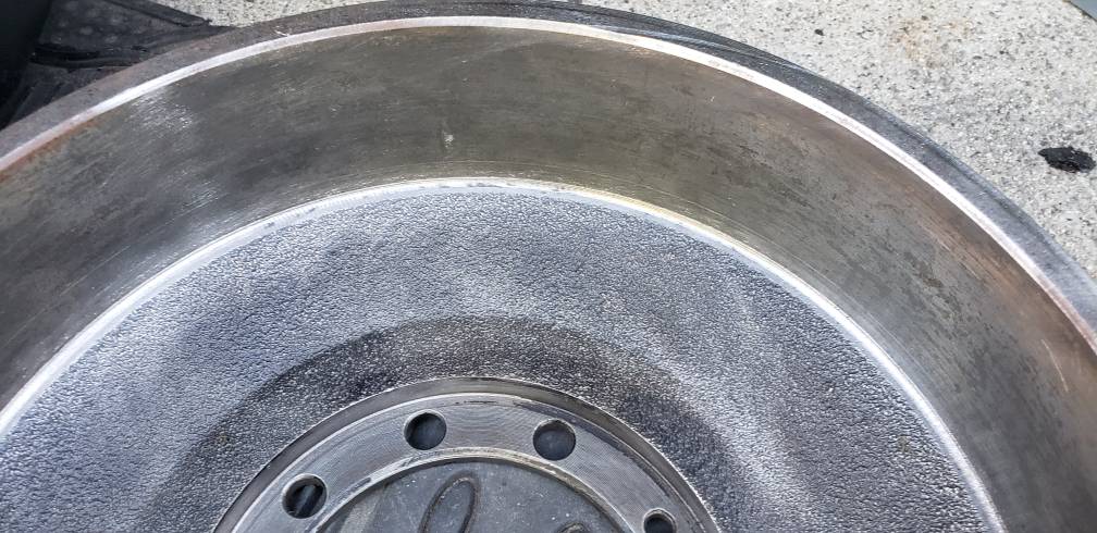

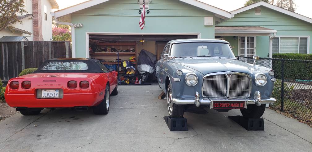

התחלתי לעבוד על הרובר, הבעלים הקודם אמר לי שכל מערכת הבלימה נמצאת בתא המטען, מצאתי רק 2 סנדלים, פירקתי את המשאבות והזמנתי חלקים מאנגליה, הרכב הזה כל כך יפה ואני רוצה כבר לנהוג בו.
החלפתי טמבון אחורי לטנדר שאני משתמש בו ביום יום, רק אחרי שהכנסתי אותו למקום גיליתי שהשותף שלי הזמין טמבון ל1500 ולא ל2500, אבל הרכבתי בכל מקרה.

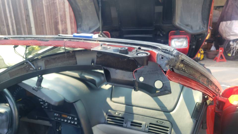

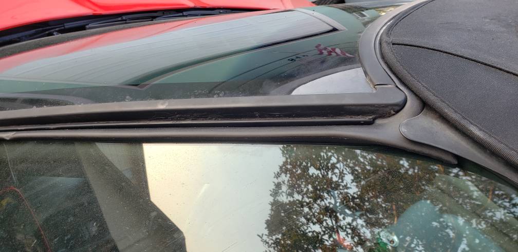

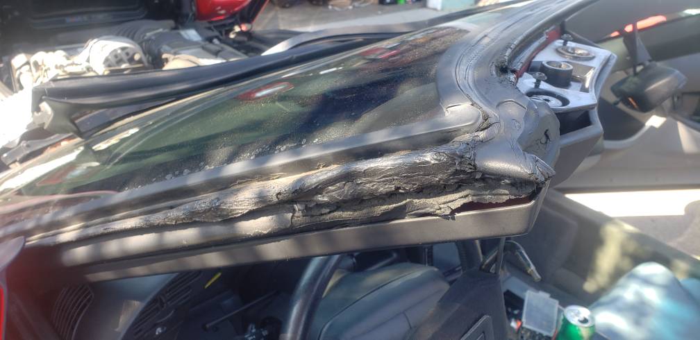

גם הקורבט קיבלה תשומת לב, הרכב הגיע אלי עם גומיה לקורה הקדמית (והיחידה) במצב פח, זה תמיד הציק לי בעין, גומיה חדשה המתינה על המדף חודשים ארוכים, אתמול החלפתי בשעה טובה, על הדרך גם החלפתי את התושבת של הקאליפר השמאלי מאחור כי ראיתי סדק קטן.
להתחיל את השבוע אחרי זה, ולראות את אחד הפרוייקטים הגדולים שלי בשלבי סיום, קצת נחת.20181008_160013.jpeg20181008_154942.jpeg20181008_155759.jpeg20181007_172344.jpeg20181007_133732.jpegIMG-20181007-WA0020.jpeg20181007_163232.jpeg20181006_150328.jpeg20181006_122104.jpeg20181006_183450.jpeg

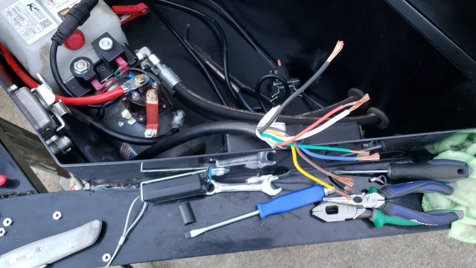

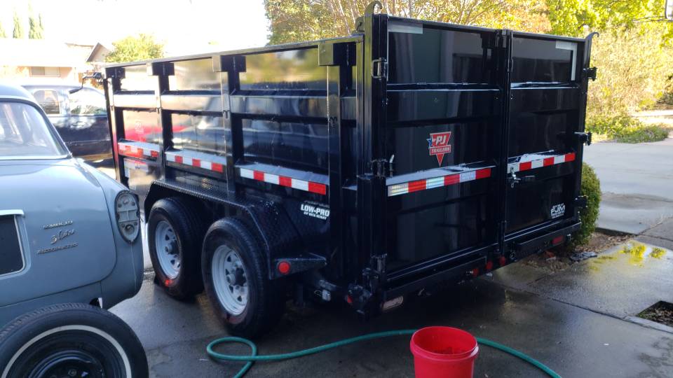

אתמול בסוף היום עבדתי על העגלה, החלפתי את הפנס האחורי השבור, את הסולנויד של המשאבה ההידראולית ואת הכבל שמתחבר לטנדר, על הדרך גם שפשפתי כל נקודה שבה הצבע התקלף וצבעתי מחדש, תענוג, זאת העגלה החדשה יחסית, ארבעה חודשים מאז שהוצאתי אותה מהמפעל, בפעם הבאה אעבוד על העגלה הישנה יותר, היא עברה חיים קשים מאוד.

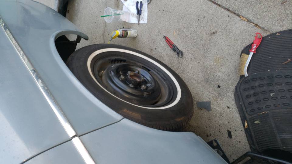

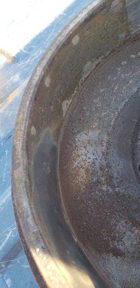

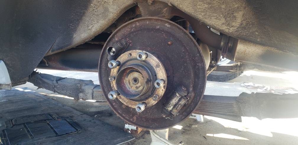

היום בבוקר הגיעו הסנדלים לרובר, הבאתי סט קפיצים של פורד משנות ה50 והתאמתי אותם לגודל המתאים, גלגל אחד כבר בפנים, עכשיו לגלגל הנוסף.

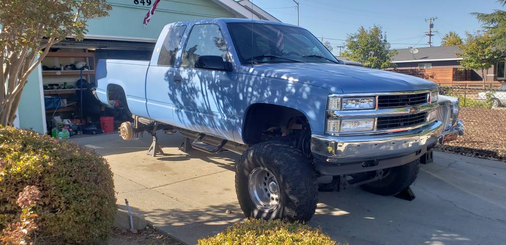

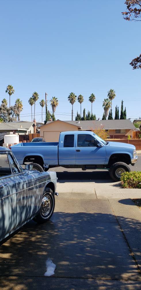

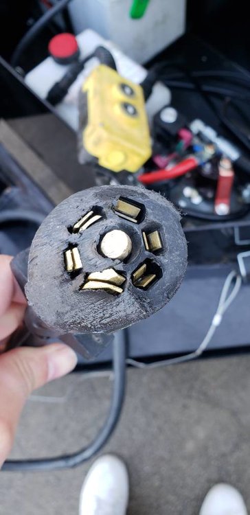

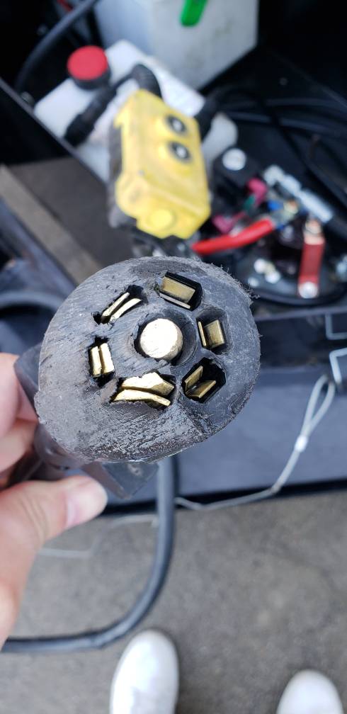

הטנדר מאבד אוויר קבוע, אין מסמרים בצמיג, יש בריחת אוויר מהחיבור לג'אנט, בעיה ידועה עם ג'אנטים מאלומיניום שנוטים לפתח קורוזיה... כייף, פירקתי, ניקיתי ואני מקווה שזה יחזיק אוויר, אני מחפש סט צמיגים חדש אבל לא יודע אם כדאי כבר לעבור לקוטר קצת יותר גדול.IMG-20181012-WA0037.jpeg20181012_170831.jpegIMG-20181012-WA0044.jpeg20181013_151509.jpeg20181013_155046.jpeg20181013_160529.jpeg20181013_162816.jpegIMG-20181013-WA0026.jpeg

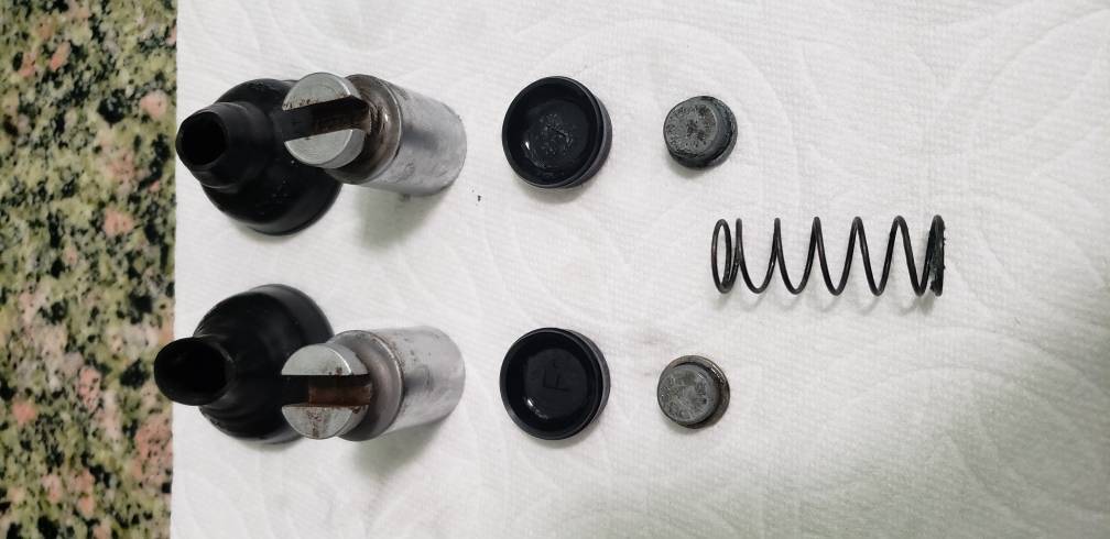

בבוקר באתי להניע את הרובר ולנקז אוויר ממערכת הבלימה, הרכב סרב להניע, משאבת הדלק איבדה לחץ, פירקתי אותה, מצאתי דליפה קטנה, אטמתי וסגרתי, ניקזתי את כל נוזל הבלימה ומילאתי חדש.
בערב נסענו לשתות קפה עם 2 הזקנות. 20181014_130243.jpeg20181014_160017.jpeg20181014_131607.jpegIMG-20181014-WA0040.jpeg
