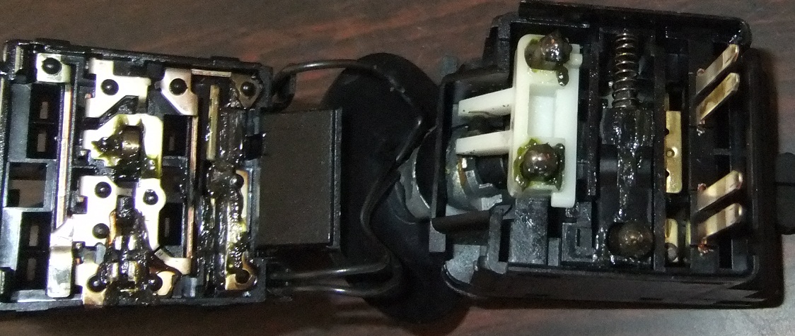

יש לי סיטרואן קסארה שנת 2001 לאחרונה החלה בעיה ברכב, שמדי פעם הוא מאותת שמאלה כשידית האיתות אינה לחוצה למטה או למעלה - היא באמצע ובמצב בו הרכב אינו אמור לאותת. זה קורה כשאני מתניעה את הרכב, או אחרי שאני מאותתת בפניה (או סטיה) ומוט האיתות חוזר למקומו המקורי (ואז האיתות שמאלה מתחיל לבד למרות שהמוט במקום). בבעיה זו הרכב מאותת שמאלה בלבד, לא קיים מצב בו הוא מאותת ימינה לבד. אני יכולה להפסיק את האיתות באמצעות נגיעה קטנה בידית האיתות - לפעמים זה מפסיק ישר את האיתות ולפעמים לא וצריך שוב.
חשוב לציין כי האוטו מאותת כמו שצריך ברגע שאני מאותת אך הבעיה מדי פעם צצה, כל נסיעה.
ניסיתי לנתק את המצבר ולחבר וזה לא עזר
אשמח לקבל עזרה איך אפשר לתקן את זה
תודה מראש!!
צריך להחליף את ידית האיתות, זה מכלול שלם שכולל גם ידית מגבים וגם יחידה אלקטרונית בפנים.

שלום רב,
התשובות שקיבלת נכונות אבל אני מאמין שמי שנכנסת לפורום רכב לא מצפה לתשובה הזאת ומצפה יותר לתשובה בסגנון "עשי זאת בעצמך".
ובכן, הקסנטיה האהובה שלי חולקת אותה ידית איתות כמו בקסארה שלך, מספרה בסיטרואנית הוא 6253-68 (וזה המקום להמליץ על אתר השירות החינמי המעולה של סיטרואן, מצריך רק מעבר לשפה האנגלית והרשמה), אלא שלהזמין חלקים כאלה מחו"ל יכול להיות סיפור שלא שווה את ההשקעה לטעמי.
מה ששולח אותנו לחברינו מהפירוקיות (ולא חסרות קסנטיות בפירוקיות, אני מניח שגם לא קסארות).
הבעיה היא שלידית האיתות הזאת יש נטייה להתיישן, וסיכוי טוב שגם בפירוקיות תקבלי ידית עם אותה מחלה או עם חיים משלה בצורה זו או אחרת.
אני הארכתי את חיי הידית בקסנטיה האהובה שלי כדלהלן:
פירוק חבק הגה (2 ברגים) ועוד 2-4 ברגים למכלול איתות, ניתוק מחבר-מהיר, והידית בידך.
כאן מתחיל הסיפור האמיתי שדורש קצת ידיים טובות והמון סבלנות (או המון ידיים טובות וקצת סבלנות)
אם אני זוכר נכון יש 2 קפיצים, אם הידית חוזרת למקום כפי שצריך ורק מאותתת עם חיים משלה - אז הקפיצים והפלסטיקים אצלך תקינים ככל הנראה.
יש בפנים כמה צ'ופצ'יקים מנחושת (צד ימין בתמונה רואים 2-3) שצוברים קורוזיה עם השנים, ניקוי באלכוהול או כל ממס דומה עושה פלאים למגעים ומחדש את ימי הידית כקדם.
למסילות גם לא יזיק ניקוי (צד שמאל), יש עוד חלק שאחראי להחזיר את הידית למקום בעת חזרת ההגה למצב ישר (לא בתמונה).
לסיום הפינוק מומלץ לחדש את הגריז לחלקים הנעים.
עכשיו מתחיל החלק הכיפי של לסגור את החלק עם כל הקפיצים.
הרכבה - כמו הפירוק רק הפוך.
*לפירוק החלק דרוש מברג טורקס T30 שיחזיר את עלותו (כמה גרושים) כבר בפעם הראשונה.

אני חושב שב2001 כל הקסארות כבר היו קסארה II, בכל מקרה לפי האתר של סיטרואן זו אותה ידית לקסארה I ו-II, ומי שהעלה את המק"ט זה אני, לא פות"ש.
נ.ב. מה שקורה לצופצ'יקים מנחושת (מתכת רכה יחסית) הוא שהם נשחקים עם הזמן והתיישנות הגריז ולכן בפעולה צריך גם לסובב אותם לכוון ניצב לכוונם המקורי (כך שהחריצים יהיו בין המסילות ולא יגעו בהן).

לא לתפוס אותי במילה לגבי מידת מפתח הטורקס, כנראה שצריך T20.
וכן: בזמן הטיפול - מפתח מחוץ למתג!
