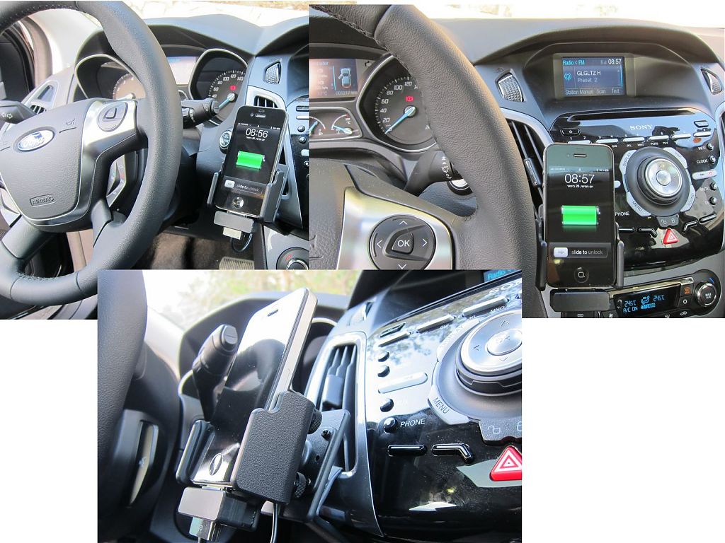

לגבי התחממות - שילוב של GPS + תקשורת נתונים + טעינה + מיקום על החלון + שמש חמה = התחממות מהירה.
במצב הזה ביום קיץ חם האייפון מתחמם תוך 10 ד' גג ונכנס למצב בטוח ואי אפשר להשתמש בו עד שהוא מתקרר.
אצלי הפתרון הוא תושבת של PROCLIP שיושבת מול פתח המזגן, ואז הוא גם לא בשמש, גם מקבל קירור מהמזגן,
גם קרוב יותר לעין וליד, גם לא מסתיר את שדה הראיה, וגם מגיע עם קונקטור לטעינה בלי צורך בפעולה נוספת של חיבור כבל.
קצת יקר אבל שווה את זה (סביב 110$).
