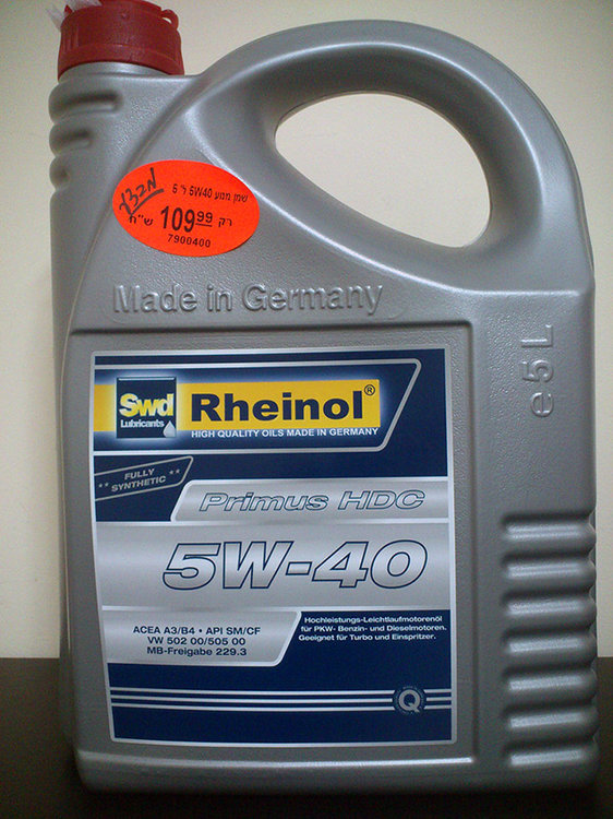

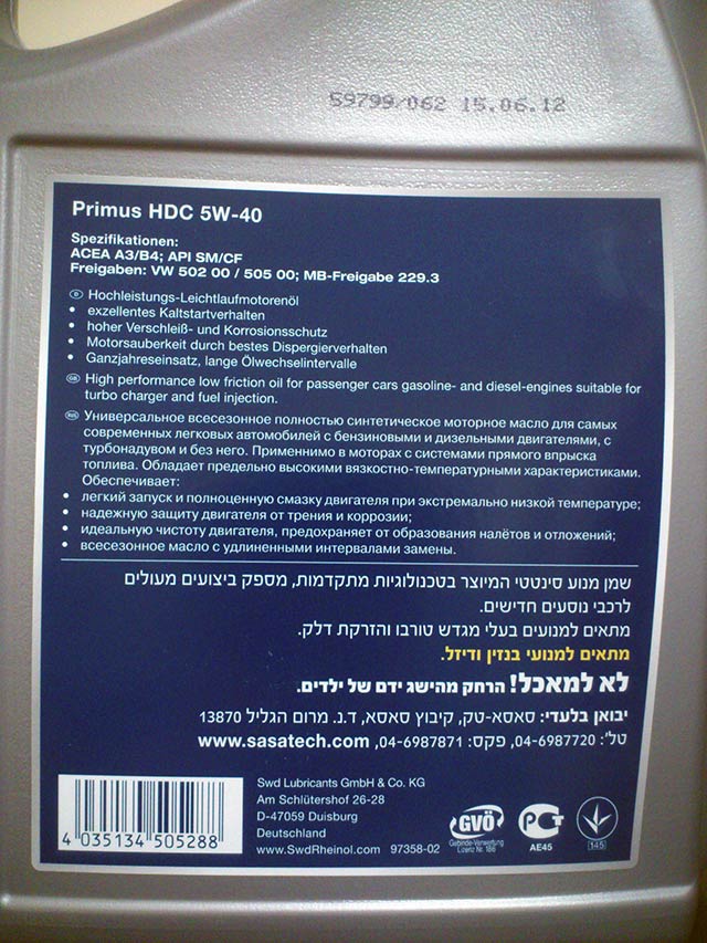

גם אני קניתי את השמן הנ"ל - ולצערי כניראה אי אפשר ליסמוך על הישראלים!
על השמן מצויין התקנים שאני צריך Primus HDC · SAE 5W-40:
ACEA A3 / B4 / C3 · API SM/CF
אבל עכשיו מצאתי שבכל מקום בעולם כולל אתר החברה השמן הנ"ל מצויין כSL!!
מה לעשות? האם מדובר ב"זיוף" טעות של המשווק הישראלי שהדפיס המדבקה בעברית?
כי טעות קטנה כזו יש לה משמעות גדולה בנוגע למנוע!
בנוסך ישנו לוגו של *** FULLY SYNTETIC *** על השמן מהחנות- ובאתר החברה זה לא קיים.
לא פתחתי עדיין את השמן. מבקש את עצתכם!

תוכל להעלות תמונה חדה של השמן שרכשת ולינק לאתר היצרן?
עריכה- לדעתי זה פשוט עבירה ופגיעה בכל הצרכנים, עושים קומבינה ומוכרים מוצר שלא תואם את התיאור על גבי האריזה ויכולים ליגרום לנזק! אי אפשר כבר אפילו ליקנות מוצר פשוט בלי קומבינה תוצרת כחול לבן!.
איכשהו תמיד עושה לי רע ליראות מדבקה מתורגמת של מוצר מחו"ל- תמיד מריח לי לא טוב!.

המוצר שקניתי באייס היום ב110 שקל:
תקח שמן זית, תקח בקבוק שמן מנוע, גש לבית דפוס ותדפיס לך מדבקות: שמני דוד הכי טוב.
תכתוב סינטתי מלא, SM ובפונט 72: Made in Germany
והרי לך שמן סינטתי מלא כמו כל השמני חרטה האלו שהישראלים הנוכלים מוכרים.
כל אחד יכול לכתוב על הבקבוק מה שבZ שלו ולא יעשו לו כלום.
אתה רוצה שמן איכותי? קנה שמן מיצרן מוכר וגדול בעל שם, אתר מסודר ותיעוד רב באינטרנט.
וגם אז אין 100%.
נכון מאוד וזה מה שאני עושה- העניין הוא שהחברה הזו היא מאוד מוכרת וטובה לפחות אם לא יותר משמן תוצרת כחול לבן שיש במוסכים- לא זה הבעיה!
http://www.swdrheinol.com/the-company.php
הבעיה היא מה שהמוכרים עושים לנו בארץ! כל מותג מקבל מדבקה מתורגמת ואין לי כבר אמון שאכן זה המוצר!
והשמן נועד לספייס של אחותי, בשבילי יש לי LM לטיפול בקרוב.
